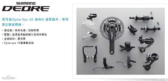

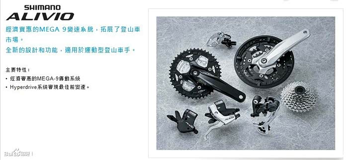

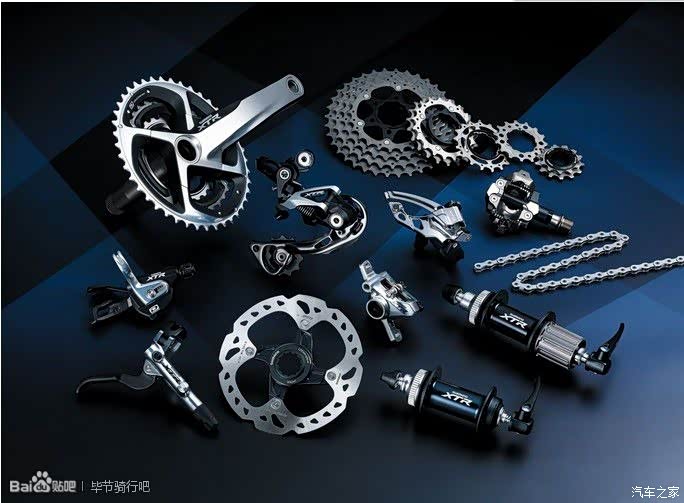

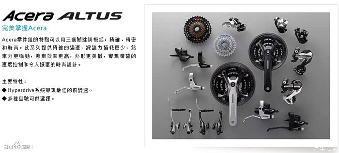

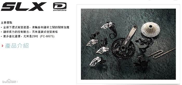

近来看论坛里,经常有车友问关于哪款变速比哪款好的问题,对于新车友来说,确实容易摸不着头脑,我从网上找了点图片,整理一下,帖子并非原创,只是稍微整理一下而已,尽量多配图,少打字。先说一下,套件的构成:一个完整的套件应该包括变速系统(前、后指拨,前拨、后拨),传动系统(牙盘,曲柄,中轴,塔伦,链条),刹车系统,花鼓(轮组),锁踏。有些低端套件没这么全,正常。图片只能找到这样的,不要在意外观,因为图片可能是几年前的了,只注意型号就可以了。一般市场上的自行车,如果是在车店买的新车,极少会有给你装整套套件的,一般车店讲的等级都是指后拨的变速等级,意思是后拨装XT的,前拨和牙盘有可能是deoer的,刹车的级别可能会更低一些,这也是正常的,如果买的是2手车,就很有可能是整套的,因为车友经常会升级成一整套,或更高一个级别。

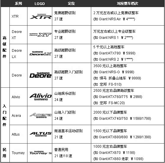

禧玛诺套件从高到底,如果你套件没在表里,那说明是非禧玛诺或级别太低了
