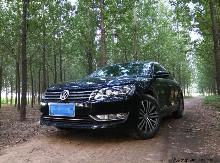

1.4T尊荣更换17寸轮毂+马牌MC5胎225 55 R17,舒适静音
前几天从朋友美容店搞了一套18寸的,开了几天,加速超级慢,4T拉235 45 18的胎太费劲了,噪音也很大。于是决定换一套静音舒适的胎。 选择17寸的  225宽度的轮胎。

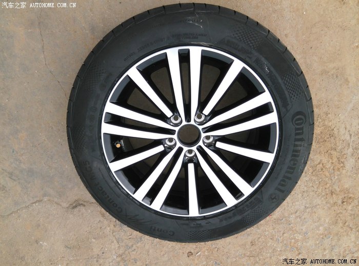

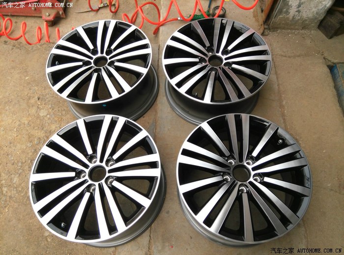

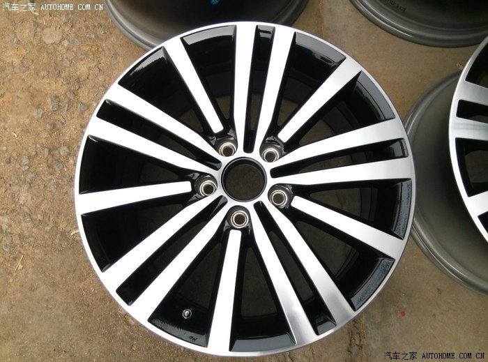

轮毂选择了迈腾V6 3.0 的頂配轮毂,样式有些像 新帕至尊18寸。

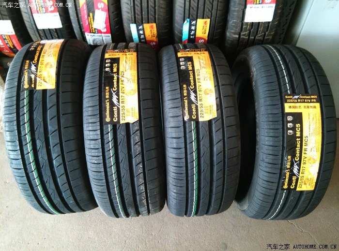

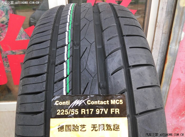

轮胎方面选择 马牌 MC5  225 55 R17 97v,比原车215 55 17大一号。

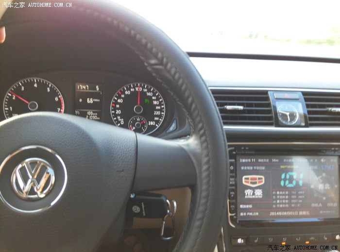

新帕车子码表本身出厂就有误差,原来215 55 17的胎时用卫星测速,当码表显示100公里时,卫星测速才98公里,大概有2公里的误差。我换了225 55 17 的胎,比215 55 17要大一点,下午用导航卫星测速,当 码表显示100时,导航测速 100或101,基本相符了。

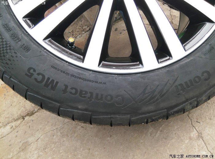

这个花纹据说静音效果很好,不输米其林,胎壁很软开起来很舒服。

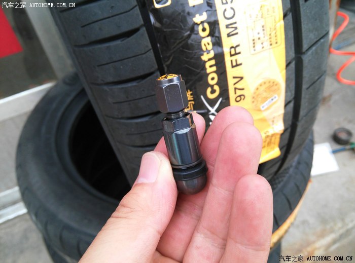

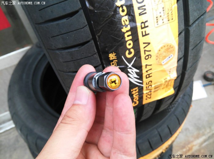

马牌金属气嘴四个。

轮胎 马牌225 55 17
轮毂 迈腾 3.0v6 神似 新帕18寸放射
马牌金属气嘴

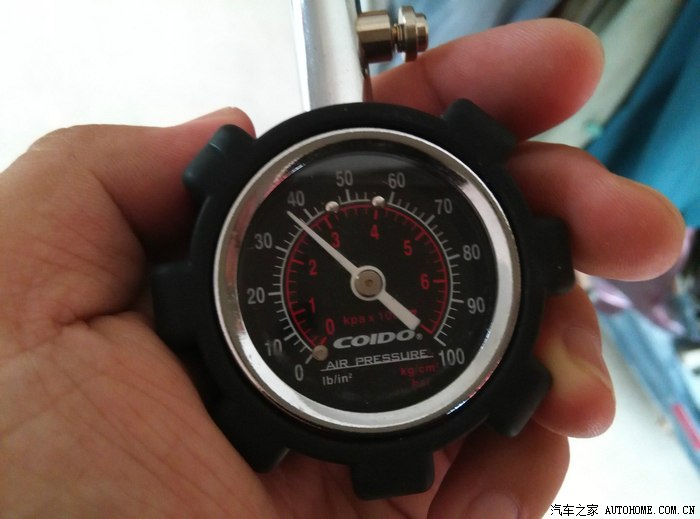

气压2.6

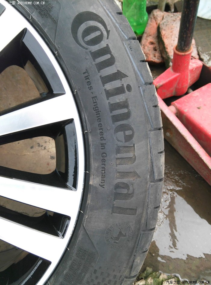

马牌
花纹 MC5

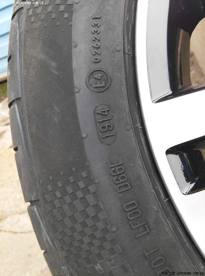

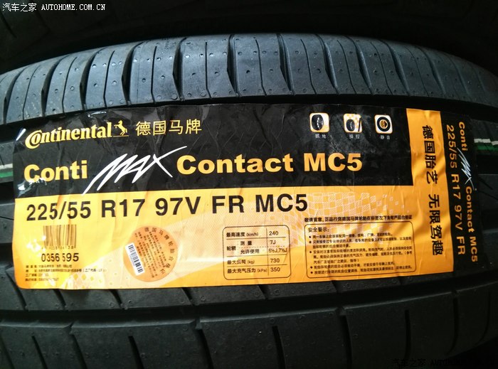

生产日期 14年19周 很新鲜的

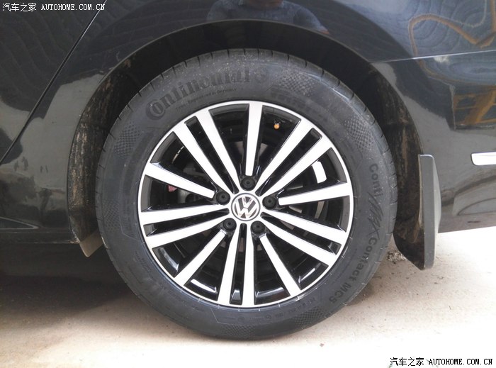

装车这个轮胎比原来 215 55 17大一号 ,轮胎厚了,舒适性大大提升。也宽了一点,理论上讲抓地力和刹车也会有提升。
