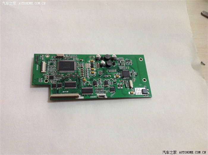

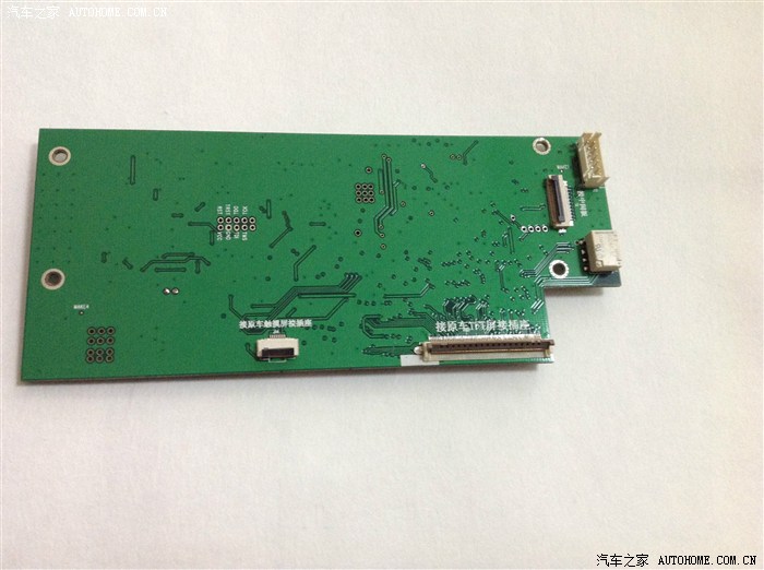

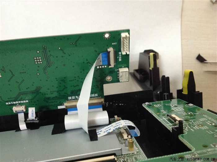

这是导航套件里面的显示板,需要装到原车DVD显示屏后面的
这是反面,板子的右下角应该是个继电器,用来切换导航和原机显示的!

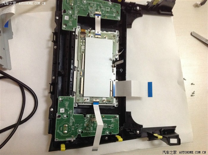

这个是插排线,以及固定排线的

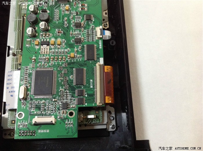

下图右边黄色的

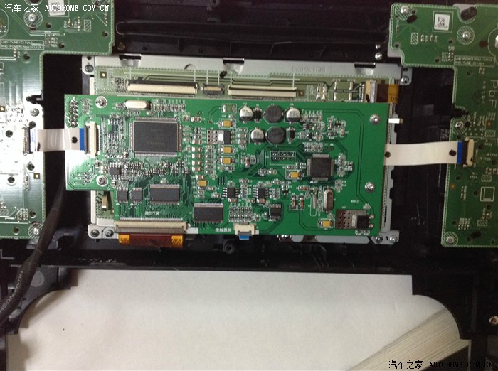

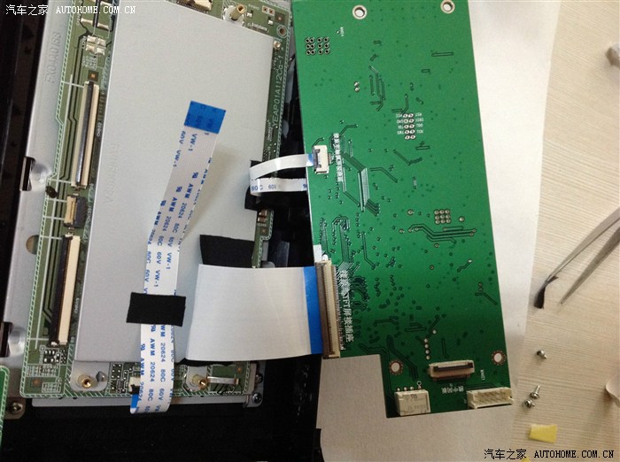

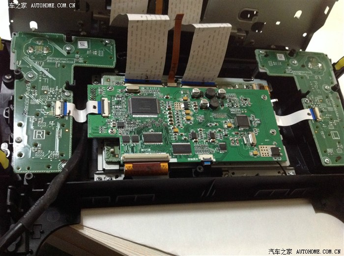

宽排线连接液晶屏的,右上面的是连接触摸屏的,这条线中间有一个转接板,装的时候一定要小心,别被外壳卡住了!

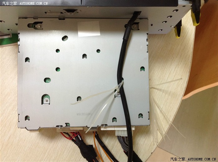

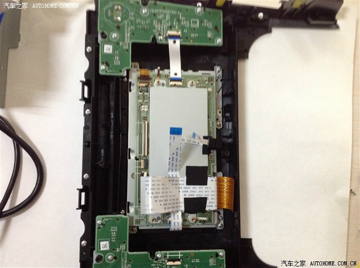

就剩一个按键板的排线没有插了,那个长的黑线是导航盒的电源线,这个现在要插上,板子固定好了就没法插了!

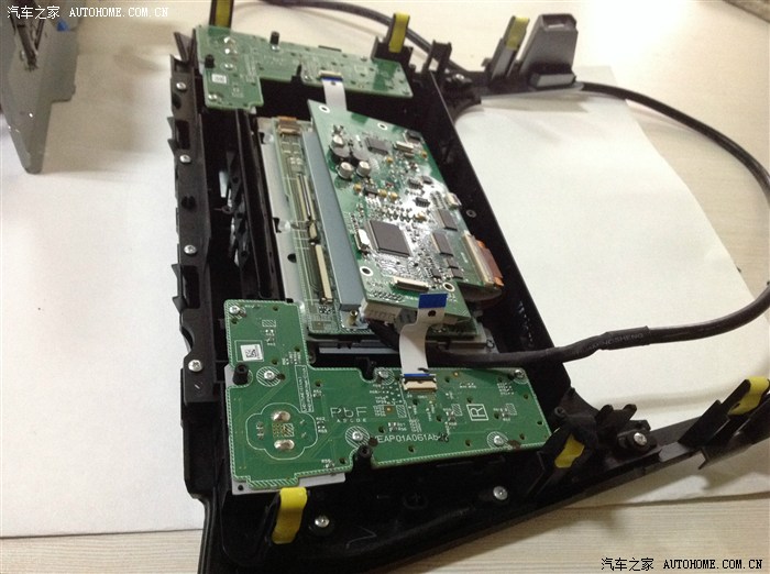

这张是全部插好了,螺丝都固定好了!
把原来的3个排线装好就可以把外壳装回去了!

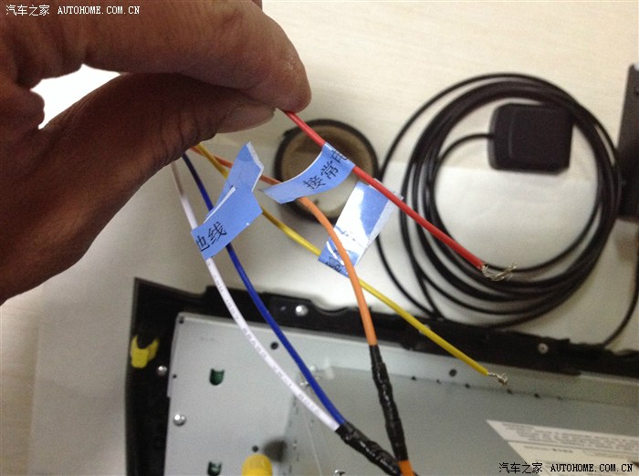

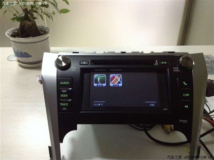

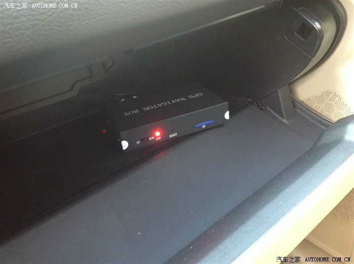

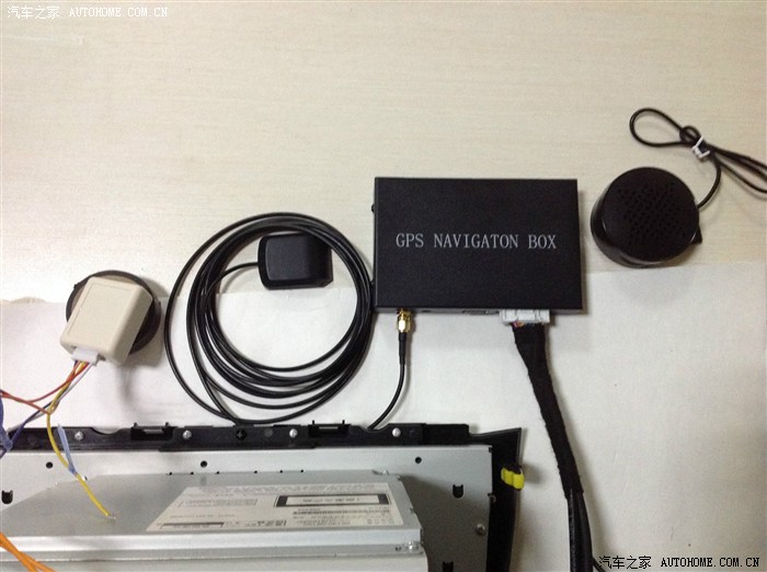

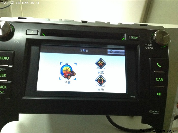

线都插好了,准备通电试机!下面的是导航模块的配件,左边白色的是6V控制12V的控制盒,然后是GPS天线,黑色的是导航盒子,最右边的是喇叭!

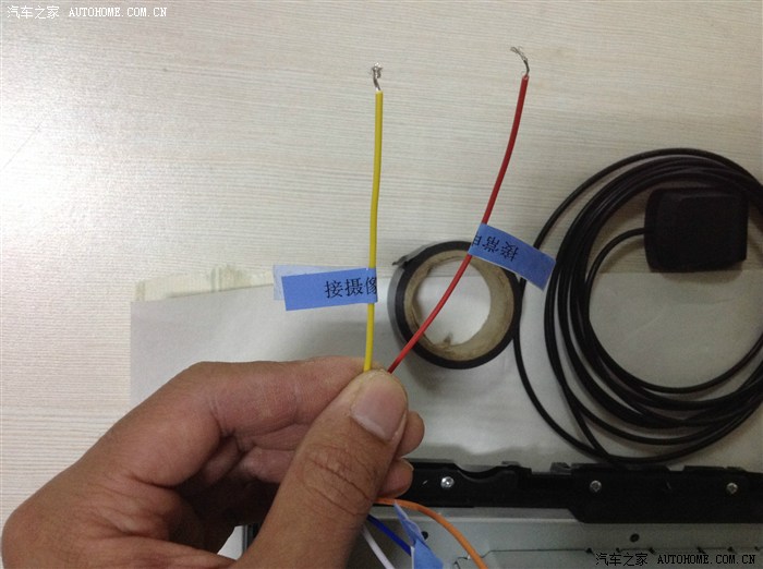

下面是康老板多送的 配件

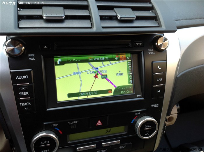

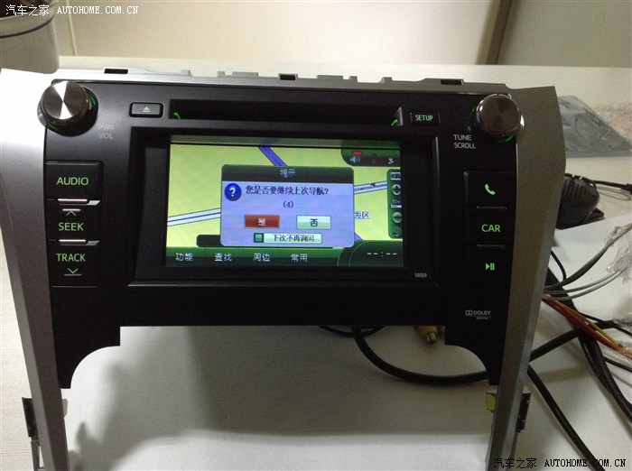

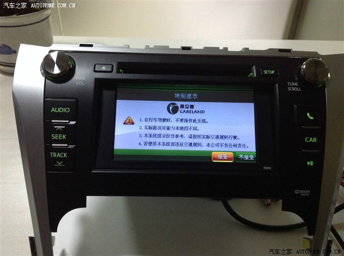

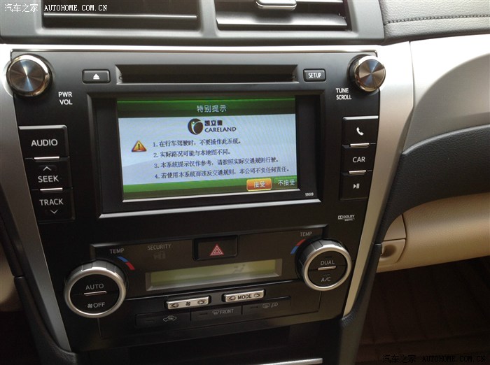

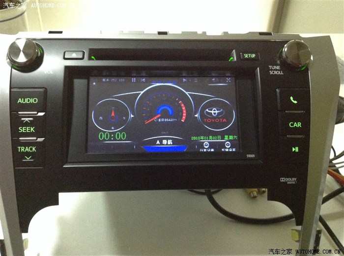

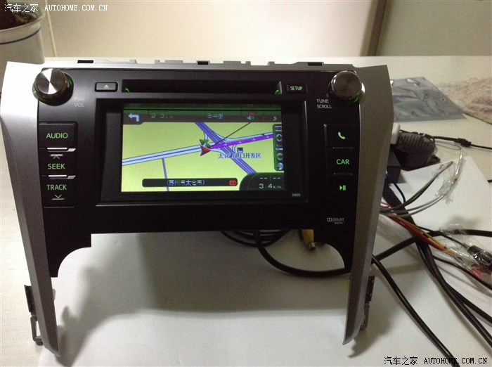

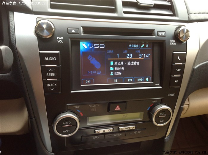

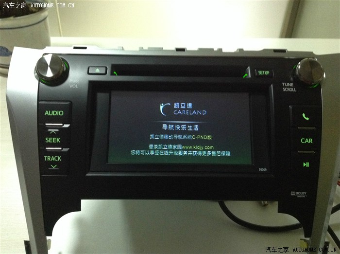

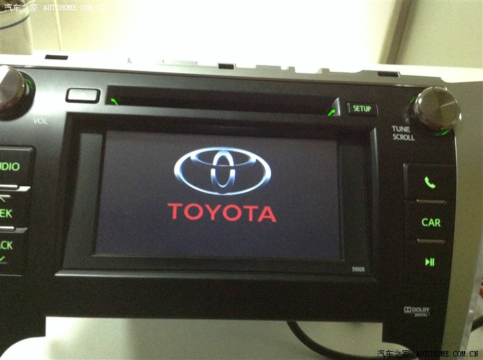

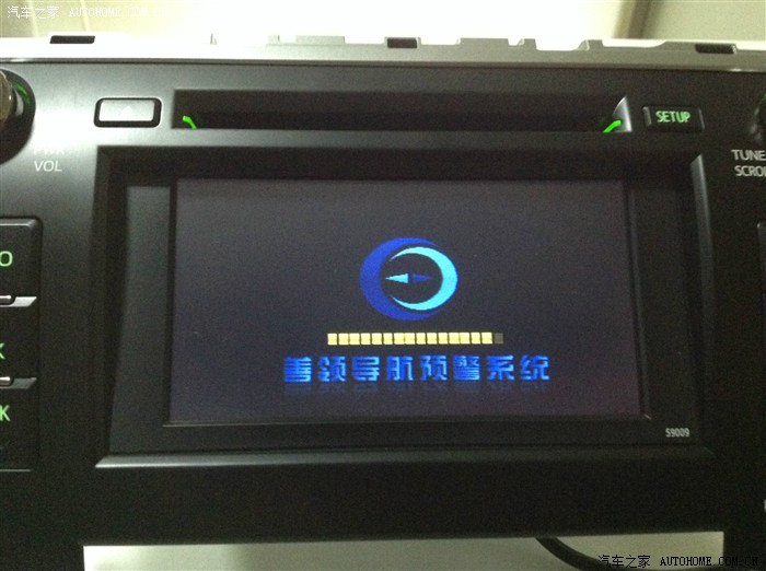

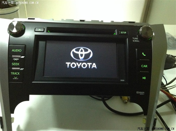

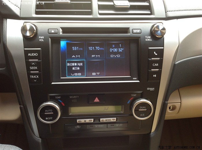

下面是开机画面,第一张是原机的,第二张是导航的

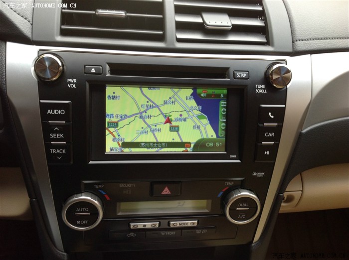

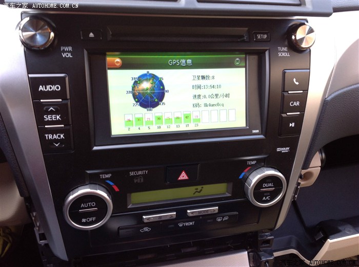

剩下的图片一起来了
