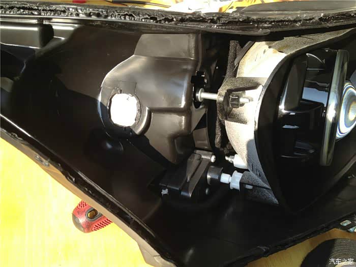

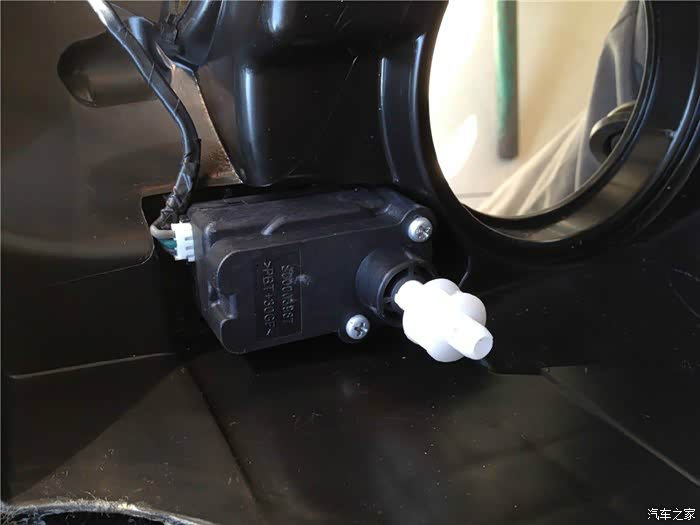

我们的大灯内部结构,左侧是支架固定,利用球头实现高度,左右定向调动。内部只有示宽灯一组线。

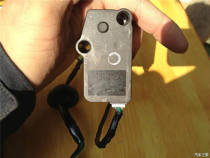

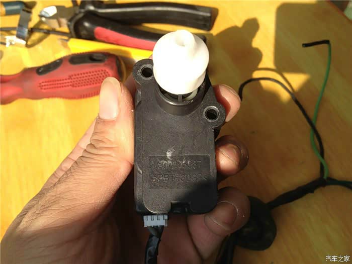

掀背科鲁兹的电动可调电机,另一端是示宽灯,可接天使或者恶魔
原厂版
电机旋转主要部件

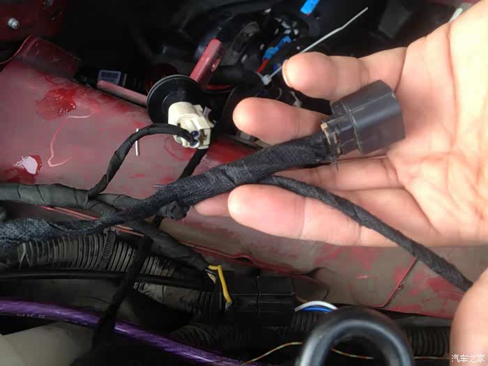

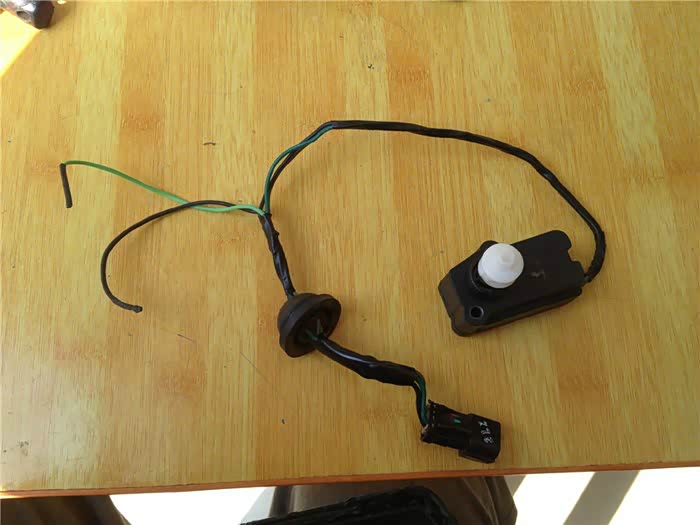

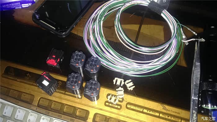

非正常渠道,拿到的原厂件,灯光控制开关总成并线插头,线束,示宽灯插头
原厂插头很帖子,带防水垫

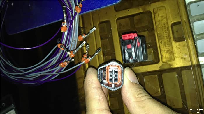

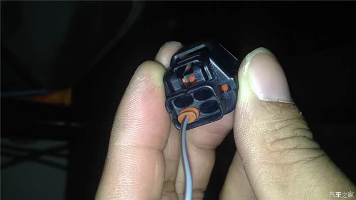

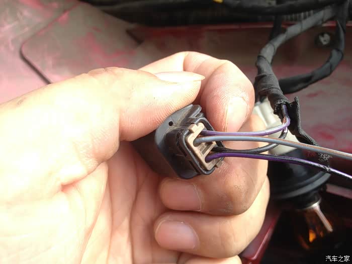

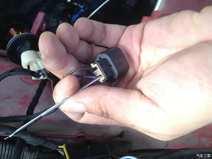

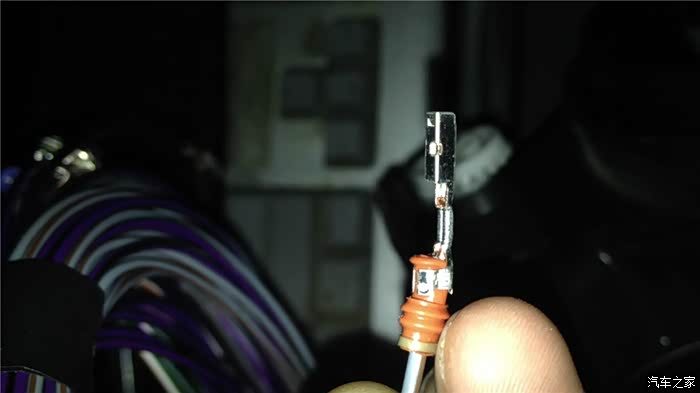

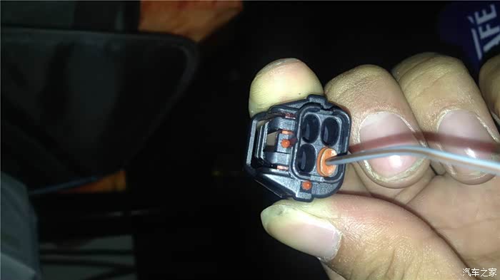

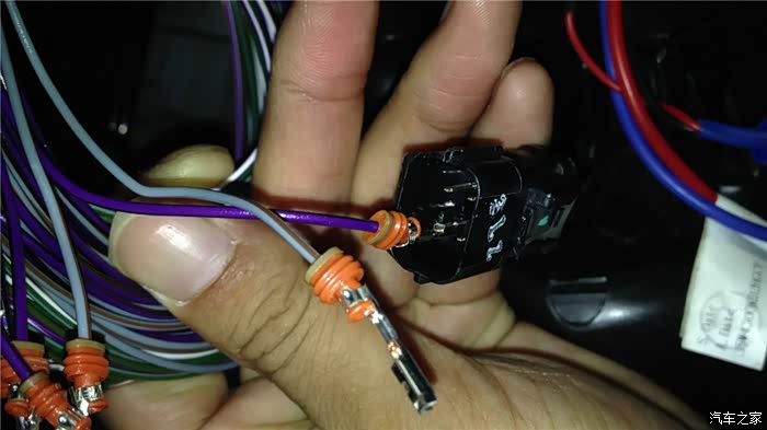

示宽灯需要的是带防水橡胶圈的母头
这里用紫色去接电机信号线,为了方便大家看,手头木有绿色
插入时会听到咔嚓,就拔不出来了,之后用小的螺丝刀把防水塞顶进点
效果图

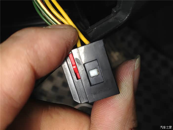

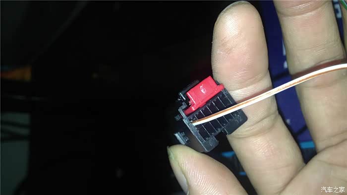

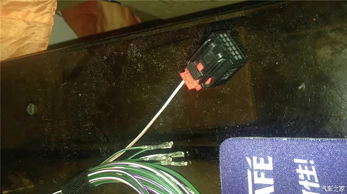

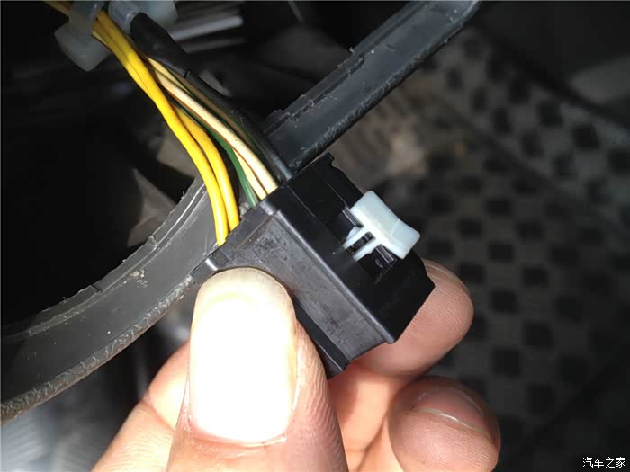

灯光控制开关的并线插头,有白色自锁扣从小头用东西顶出去,拔去
线束也是插入后有咔嚓的声音,判定到位
效果图

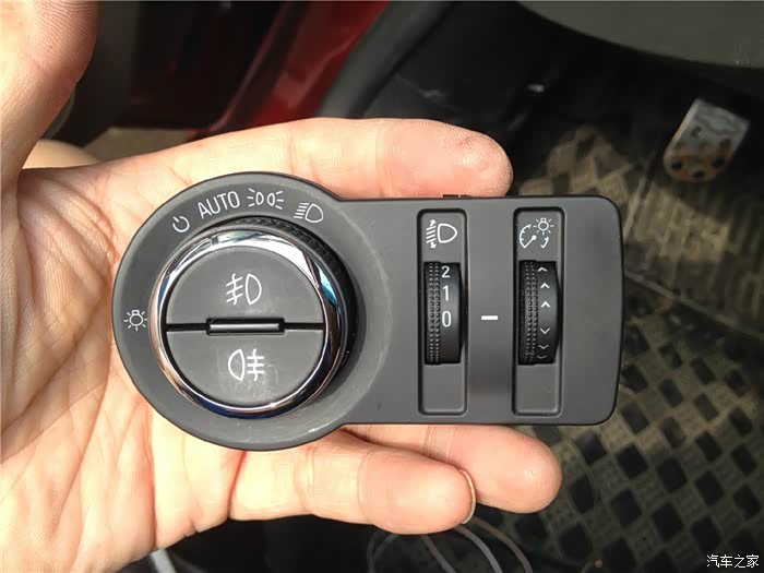

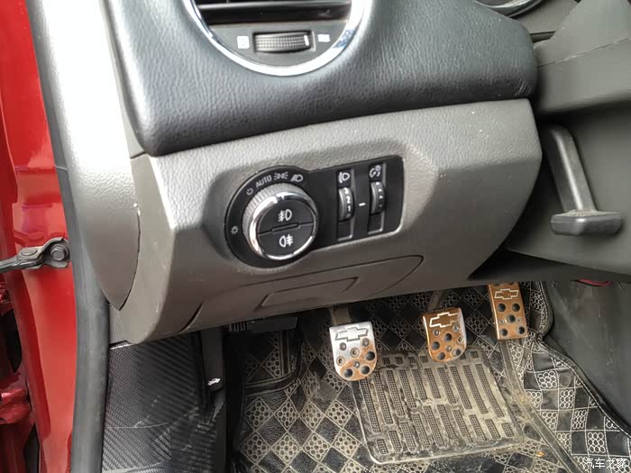

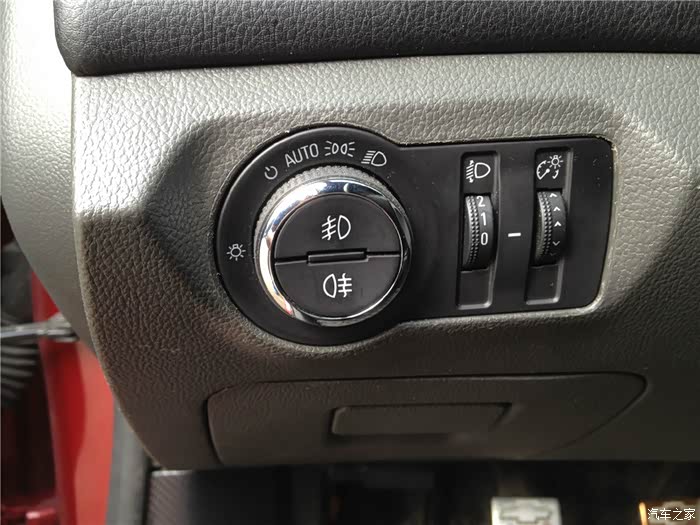

可以购买一个仙贝或者迈瑞宝的带大灯高低可调开关

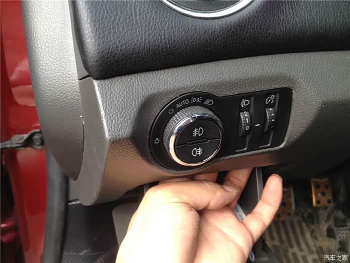

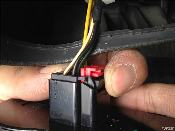

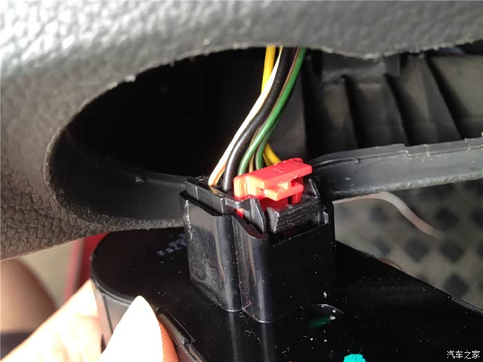

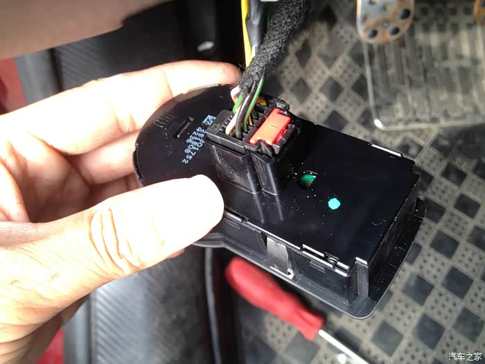

打开小储物盒,用手把灯光控制开关总成顶出来

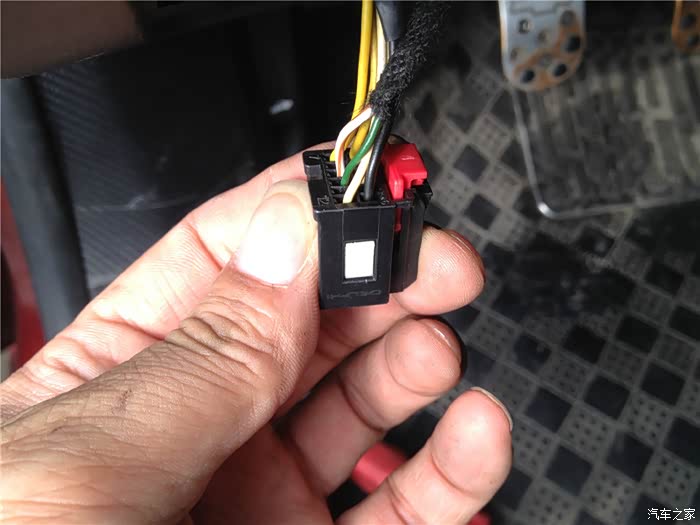

顶出来后看到连接线束和并线插头
用小的螺丝刀把锁扣撬起
按住落位扣,即可拔下开关总成

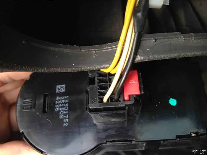

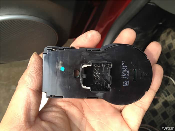

此开关是掀背版顶配开关
原车件

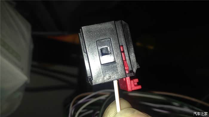

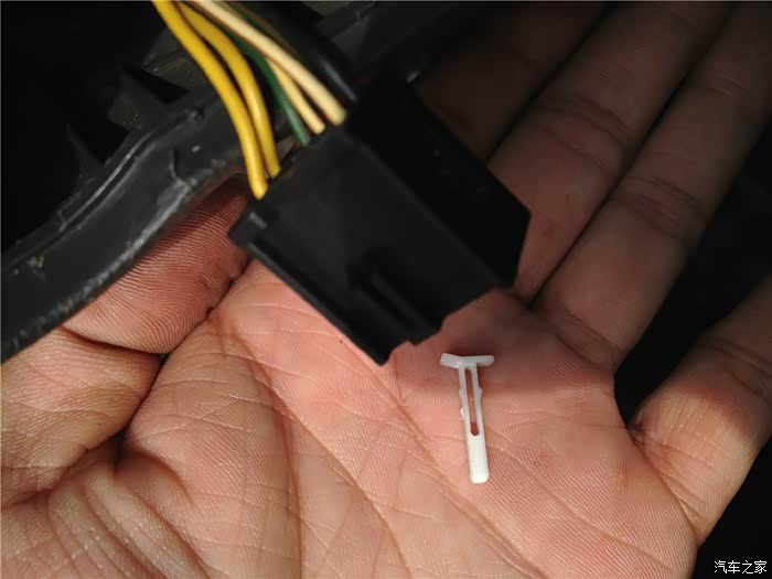

有一面可看到白色比较小,用东西顶
对面大头出来了,之后拔掉
效果图

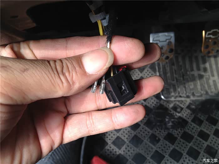

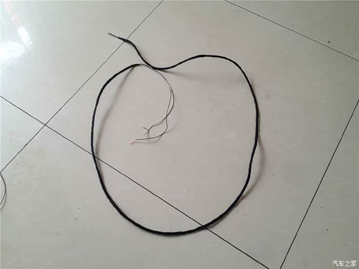

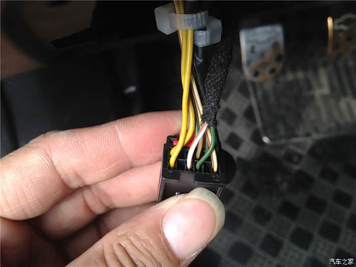

把需要的电线用耐高温绒布绝缘胶带包裹,达到原车级别
准备走线

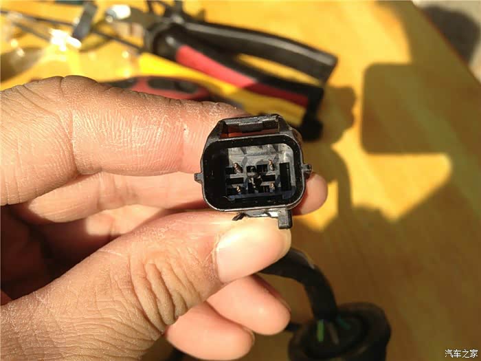

这里为了大家方便插头上有数字,左边7右边12。绿色是电机信号线,白色为可调电源正极
安装好后,锁上定位销,和限位锁
 复位总成并线插头,入位
复原,驾驶室作业结束

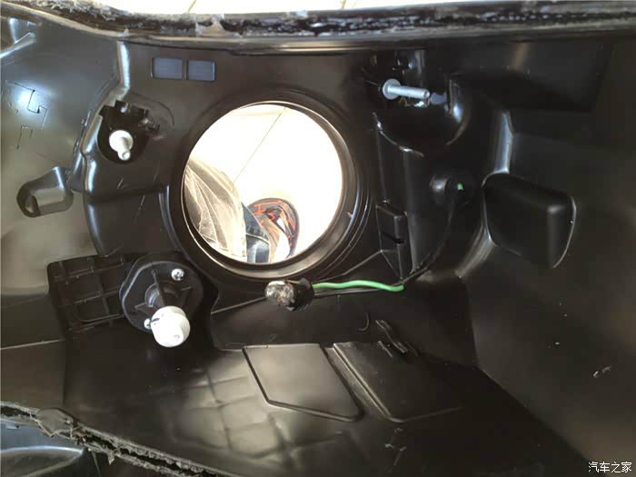

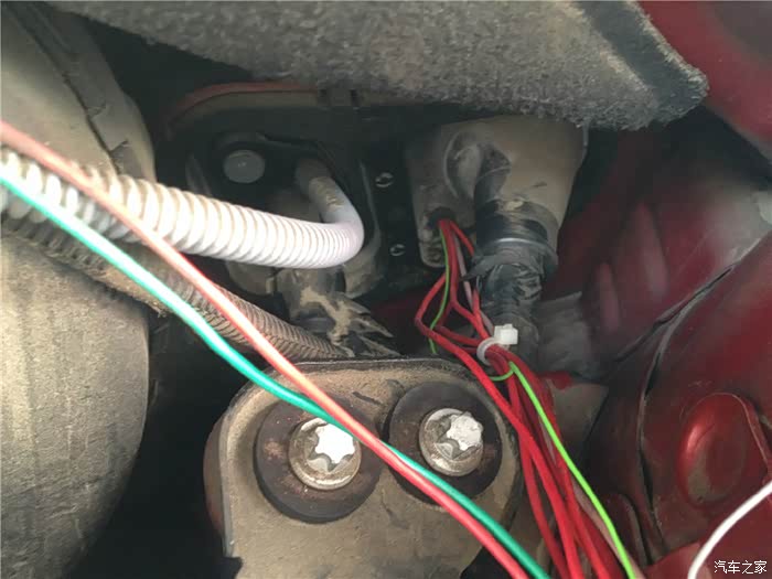

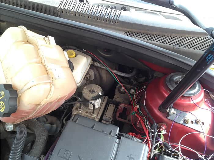

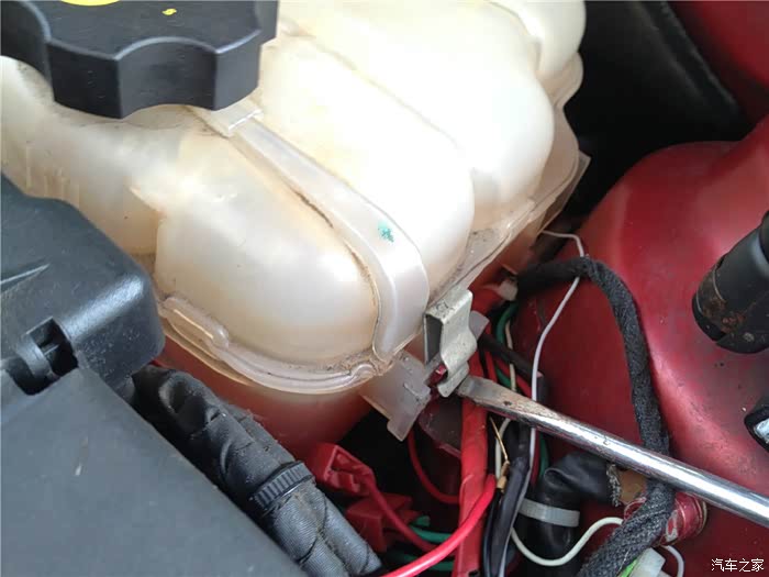

原厂设计有预留的走线孔,需要用螺丝刀捅一下,不懂得可以问我,或者看以往的帖子

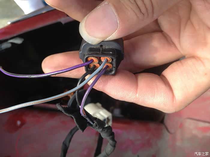

很多电路改装,我改装了全独立电路分段开关,与原车电路分离

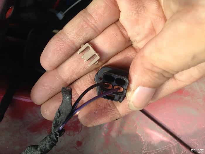

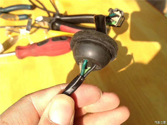

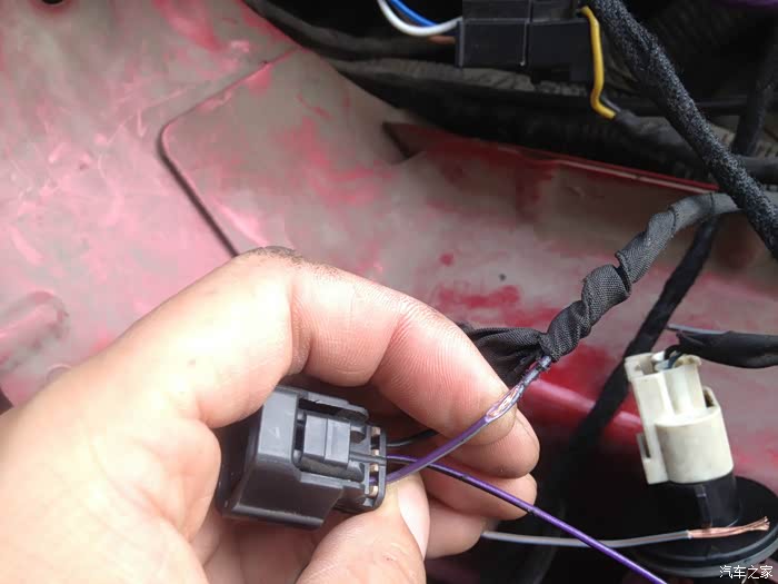

原车两芯示宽灯插头,先撬下固定小卡

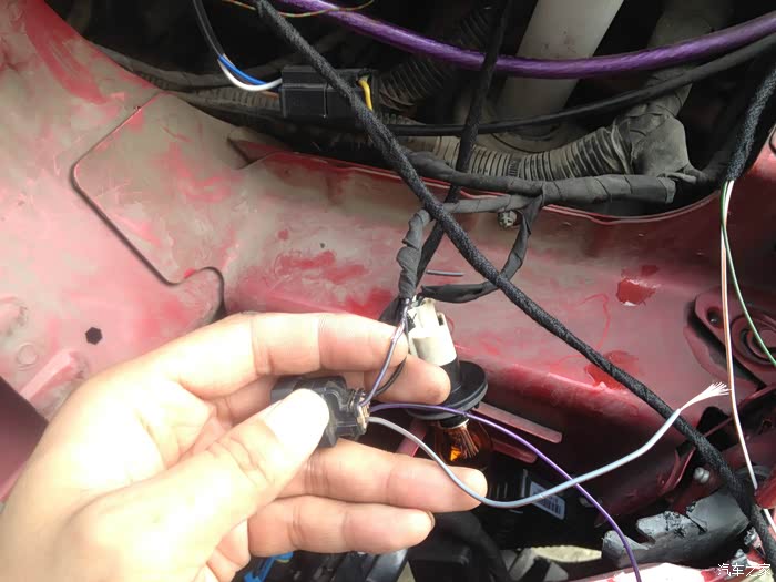

效果图
这里用紫色为电机信号线,电机正极为灰线,大家会问负极难道不接了,改灯时会发现负极与示宽灯负极并线,原厂设计
复位固定卡位,已经是四芯
这里要分清楚,原车示宽灯,紫色为正极,破皮
灰色短的那根是电机正极,直接接示宽灯的正极,然后驾驶室过来的白色开关正极也并上去,副驾驶两根,一根正极也并上去,这样大灯电机就有电了,然后信号线,电机信号线,示宽灯公头是墨绿,不是浅绿,浅绿是示宽灯的,两根紫色并联驾驶室过来的绿色线,这样,所有线路就OK了,如果还不明白,可以找我,因为满头大汗,还好多蚊子,少拍了几张
最后用耐高温绒布胶带包裹,实现原厂外观 .
