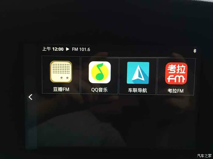

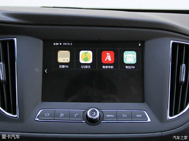

大家应该发现了车上的SDL图标,点进去有三个应用,分别是豆瓣FM,QQ音乐,车联导航,考拉FM,但是有些人会奇怪了,说我没有车联导航,有个高德导航。在此我就跟大家分别说一下俩个版本的区别。
高德导航-最好用的车载导航,没有之一,个人感觉高德在此方面技术是很强大的,支持离线地图,实时路况,智能躲避拥堵等实用功能。但是现在主要精力放在高德地图了,导航更新频率并不高。
车联导航-最新系统携带的上汽自己开发的套壳软件,外面看着是车联导航,但是里面还是调用的高德地图的API,并且不支持离线地图。注意手机流量!(至于为什么要换成车联导航,个人猜测可能是因为后期会和其他地图导航公司合作,因为只是个套壳软件,后期如果和百度合作了可以立马换成百度地图。)
俩个软件介绍完了,怎么使用SDL连接投影呢,下面我来跟大家一步步讲解。
1.打开手机蓝牙,并连接汽车。
2.插上数据线连接到手机。
3.打开手机上的软件。(是高德导航的就打开高德导航,是车联导航的就打开车联导航,一会我会放出车联导航APP下载地址)
4.在车载电脑首页点击SDL,然后会看到高德导航或者车联导航发红,点进去就可以投影了。
注:本人早期使用苹果连接高德导航,只有声音没有图像,部分车友反映很多安卓手机也是只有声音没有图像,高德能投影的具体型号暂时还未知,大家请自行尝试。
【车联导航APP下载地址:http://cep.saicmotor.com:80/inkaNetS/styles/default/download/SDL_NaviPhone_20150824.apk】仅支持安卓

车载系统最新版本-车联导航
车载系统老版本-高德导航

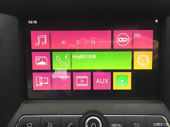

【苹果手机-carplay】
1、需要手机IOS7.1以上,这个应该都升级了的。
2、车载电脑最新版本,本人研究了好久都连接不成功,后来才发现系统已经更新,提车时的系统不可以连接carplay。如何判断自己的车能否连接,请看下图1

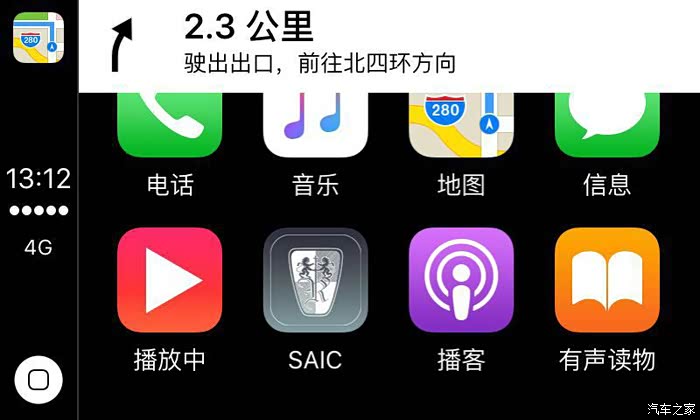

3、数据线连接汽车。手机以此打开设置-通用-carplay-连接汽车。
4、连接成功。请看下图2(注:连接后的事情,只能呵呵了)

【图1】请看自己的大屏里右下角是否有那个绿底播放按钮,如果没有请联系4s升级。
【图2】carplay连接成功后,仅此一屏不用滑来滑去
