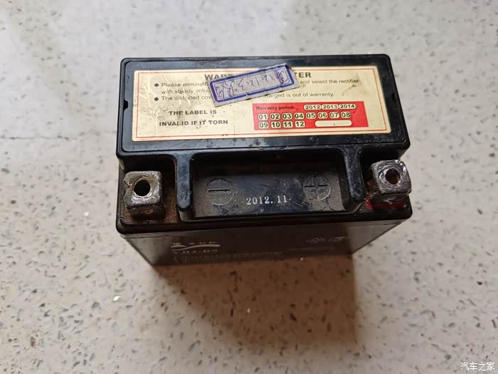

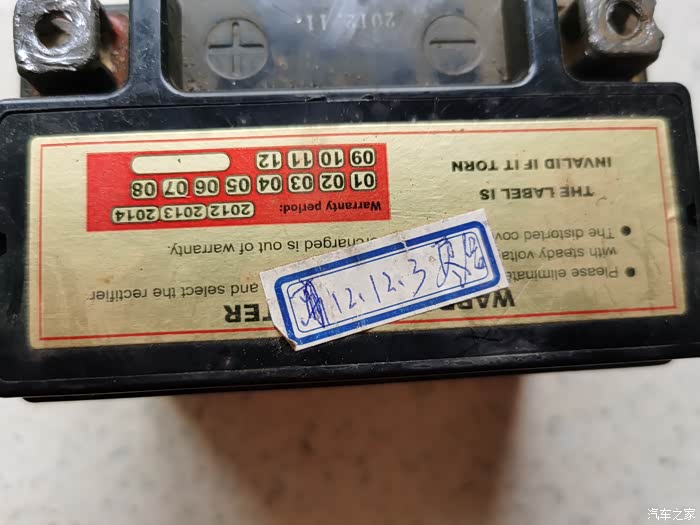

十年前购买时店家贴的质保签显示2012年12月3日,扔了可惜,感觉还可以抢救一下。

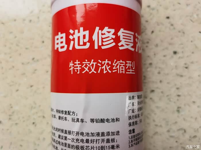

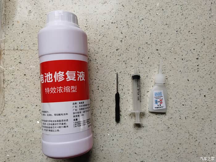

于是网购了一瓶网红产品,电池修复液,功能吹上天,什么快速激活,多效修复云云!不看效果看疗效,死马当活马医!

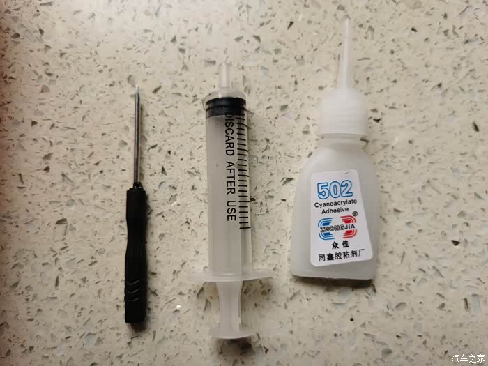

关送的修复必备三件套,胶水,针管,螺丝刀。

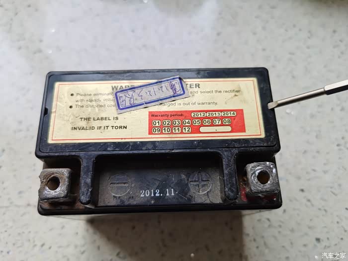

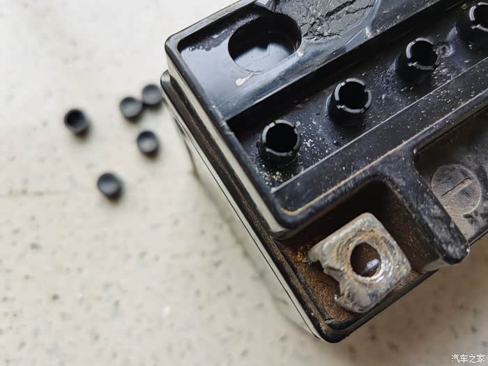

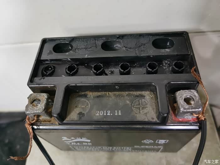

首先拆开电瓶车上面的塑料盖板

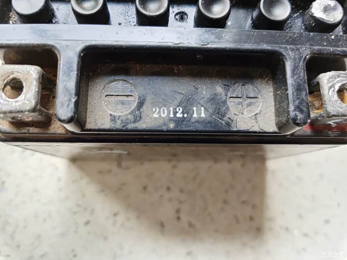

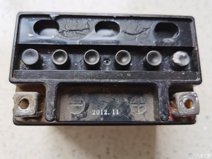

电瓶上端显示2012年11月生产

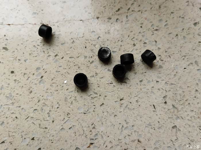

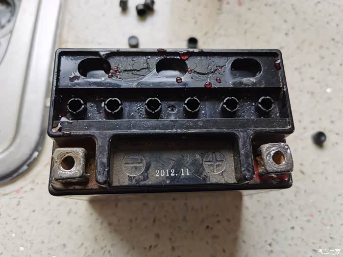

接着取下电解液加注口的六个橡皮帽

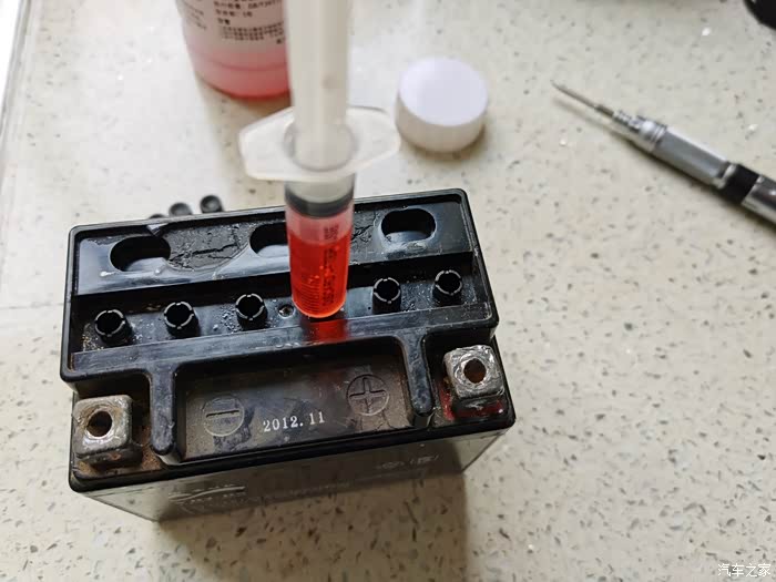

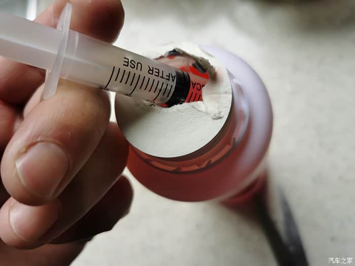

用针管抽取适量的电池修复液
一次抽了半管修复液

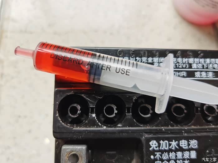

然后依次加注到电瓶内
电池修复液已经加注到电瓶内
加注后静置半小时,待气体排出再用胶水将电瓶上盖封死。

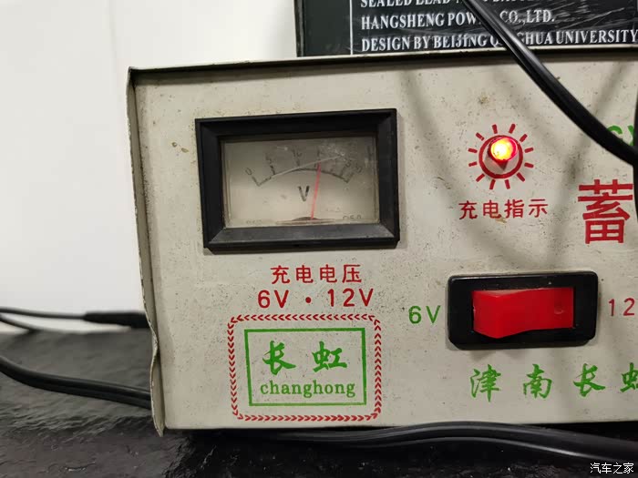

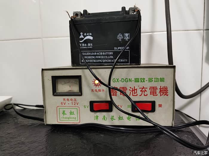

接着用充电器充电四小时
四小时后电压恢复,完成电瓶修复。
