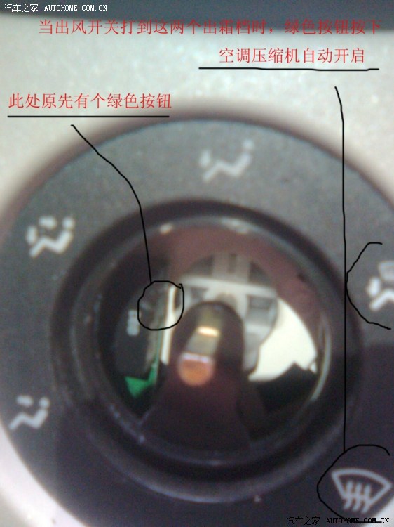

入手乐乐不久就发现一个现象:当空调出风开关打到除霜模式,空调压缩机会启动,但当时AC按钮并没有按下。因为个人行车关注油耗,空调偷偷开启自然会增加油耗,自然也就引起我心中的不爽,想找出原因,并解决它。后来在乐坛里找到了答案。今天看到一位广州的车主问起这个问题,就整理下,老问题发新帖。

用力拔出出风旋钮,如图所示,你就一目了然。
照片中的状态出风口在吹脚的那档上。我的解决办法就是,用一根香,点燃,把哪个绿色的小按钮烫掉,但切记千万别按进去,否则空调会一直启动。当行车过程中觉得需要开启空调时,手动开启也可以,就光吹个风,也能把风档上的雾气吹掉。
