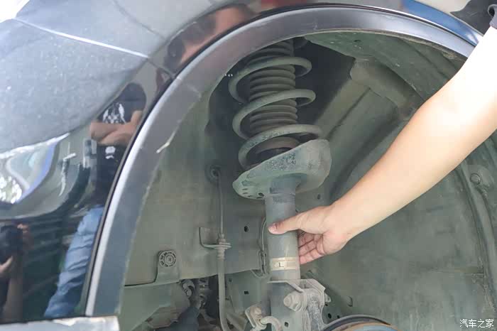

车主朋友们应使减震器在汽车行驶的过程中处于良好的工作状态,及时更换减震器。今天LEACREE编就为大家推荐几种方法,用来检验减震器是否工作良好。
1、使汽车在道路条件较差的路面上行驶10公里后停车,用手摸减震器外壳,若外壳发热,则为减震器内部缺油,应加足油,否则,说明减震器未能正常工作。
2、用力按下保险杠,然后松开,如果汽车跳跃不超过1~2次,则说明减震器工作良好。要是车子颤动不已,则需要更换减震器?。
3、当汽车缓慢行驶而紧急制动时,若汽***动比较剧烈,说明减震器有问题。
4、拆下减震器用力拉压减震杆数次,此时应有稳定的阻力,往上拉复原的阻力应大于向下压时的阻力,如阻力?稳定或无阻力,可能是减震器内部缺油或阀门零件损坏,应进行修复或更换零件。
5、轮胎不规则磨损,如果轮胎有磨损不匀的痕迹,则需要更换避震器?。
6、汽车悬挂接触到底,当车子行经坏路、铁路轨道或其他突起物时悬挂接触到底,则需要更换减震器?。
7、汽车不好驾驶,当汽车容易跑偏或跳震,并操纵不灵的现象,则需要更换减震器。一般会出现以下几种状况:

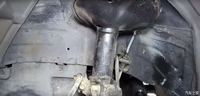

8、减震器漏油,避震器使用中都会出现磨损,长期的使用会导致液体从减震器 里漏泄出来,这时候就需要更换减震器了。
