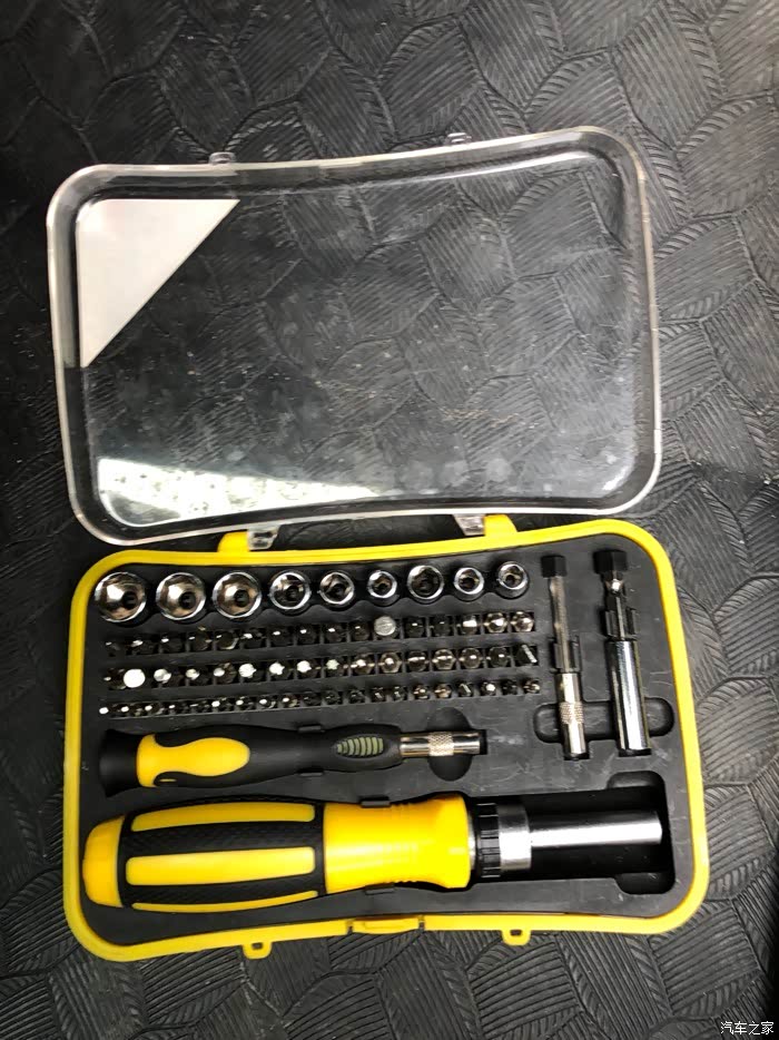

工具1
工具2

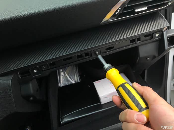

板上有个四方形的盖子,撬开它,拧下螺丝再用两只指抠这里就可以抠下来。

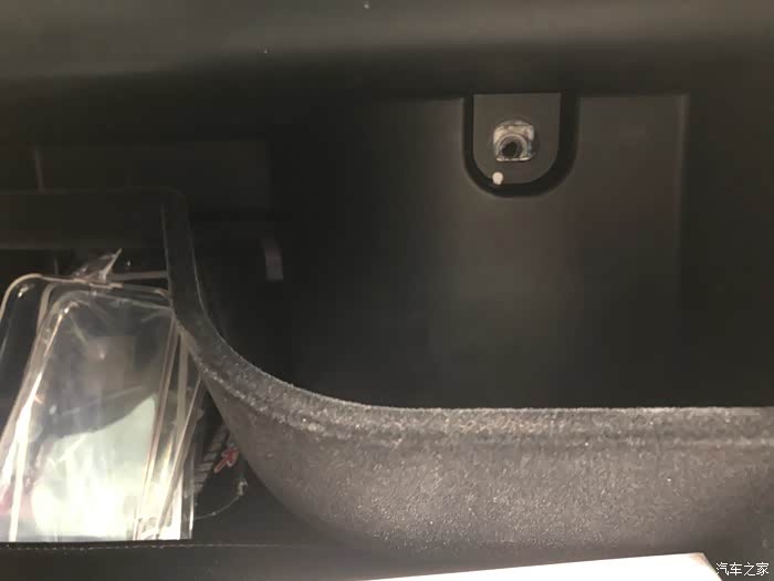

拧走上面和下面有两颗螺丝

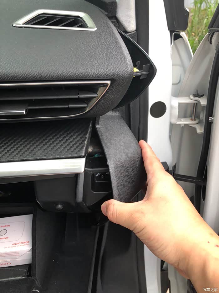

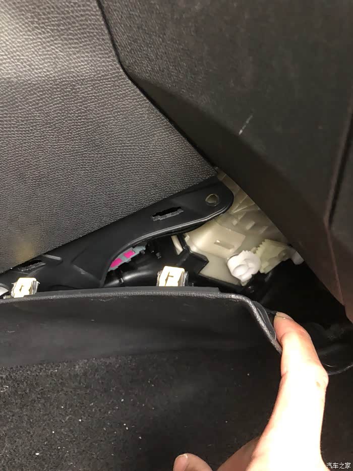

用手轻轻往外拉。

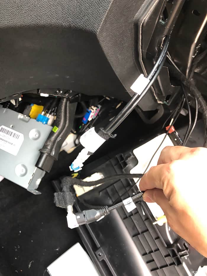

原车主机就在这里了,先不要拆。
把这里拿走。
用力往外掰一下。

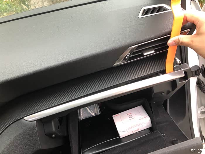

用胶条撬这里,感觉有一点点,松了就两只手把他整条拿出来。

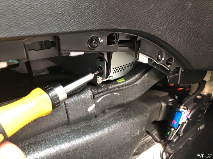

把这里三颗螺丝松掉。
里面还有一颗六角螺丝
两只手抓住这里往下拉
斜着放。
把里面和外面两颗螺丝松掉,拿出来。

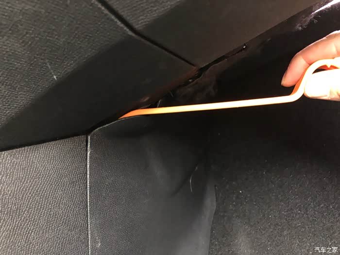

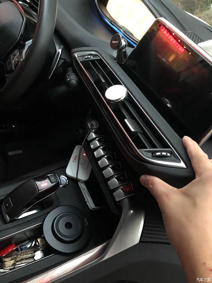

两只手抓住风口右边,用力上下摇。不行,再用胶条来撬开。
两只手拿着往上提。
拨显示屏下的接头。
这里要小心拔,要两只伸进风口,左手按下面弹脚,右手抓住不锈钢头往下用力

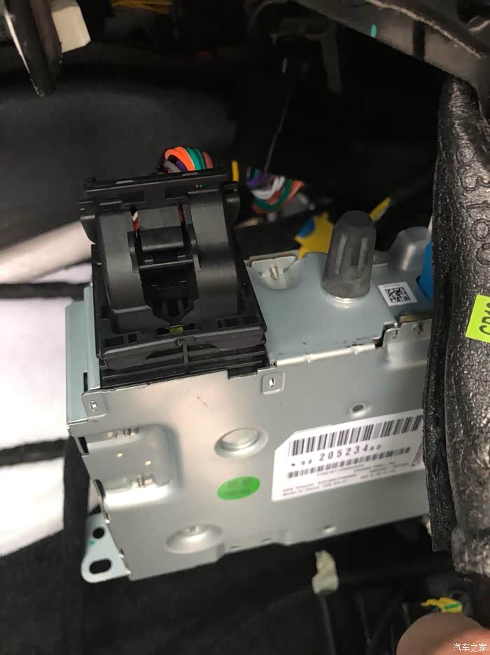

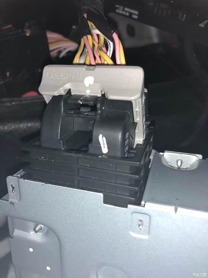

把主机这里掰开。方法是按着前面拉上面的那个把手。自动会弹起来。

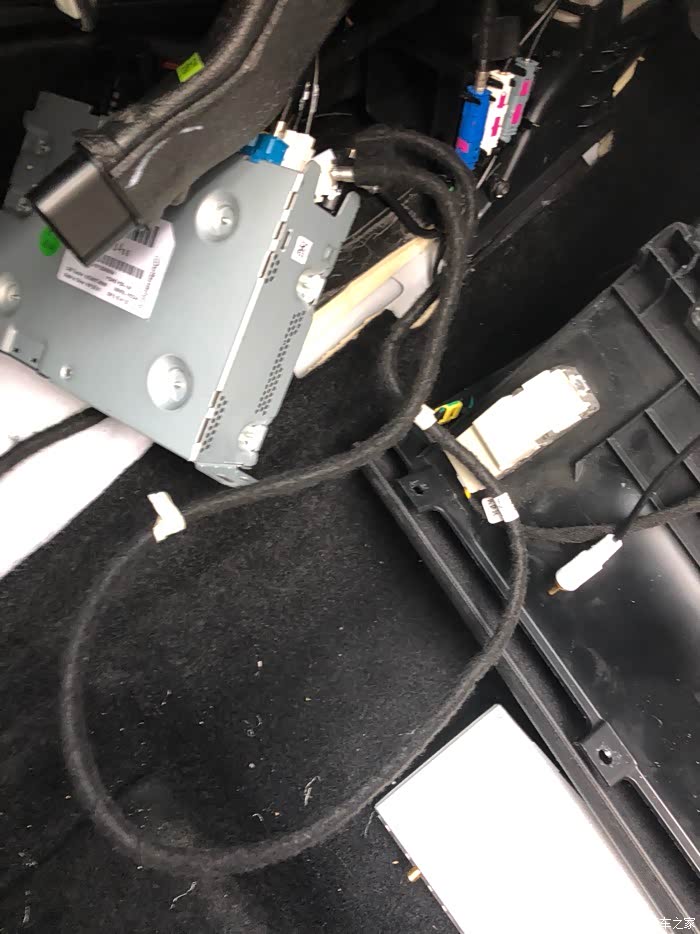

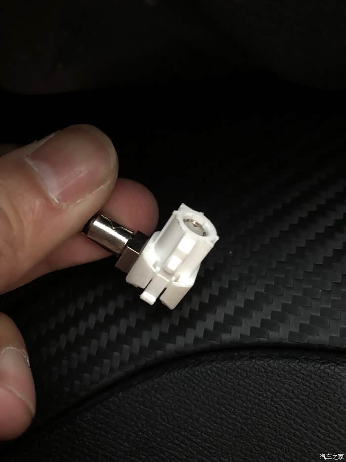

看看原车的和模块的是不是一样

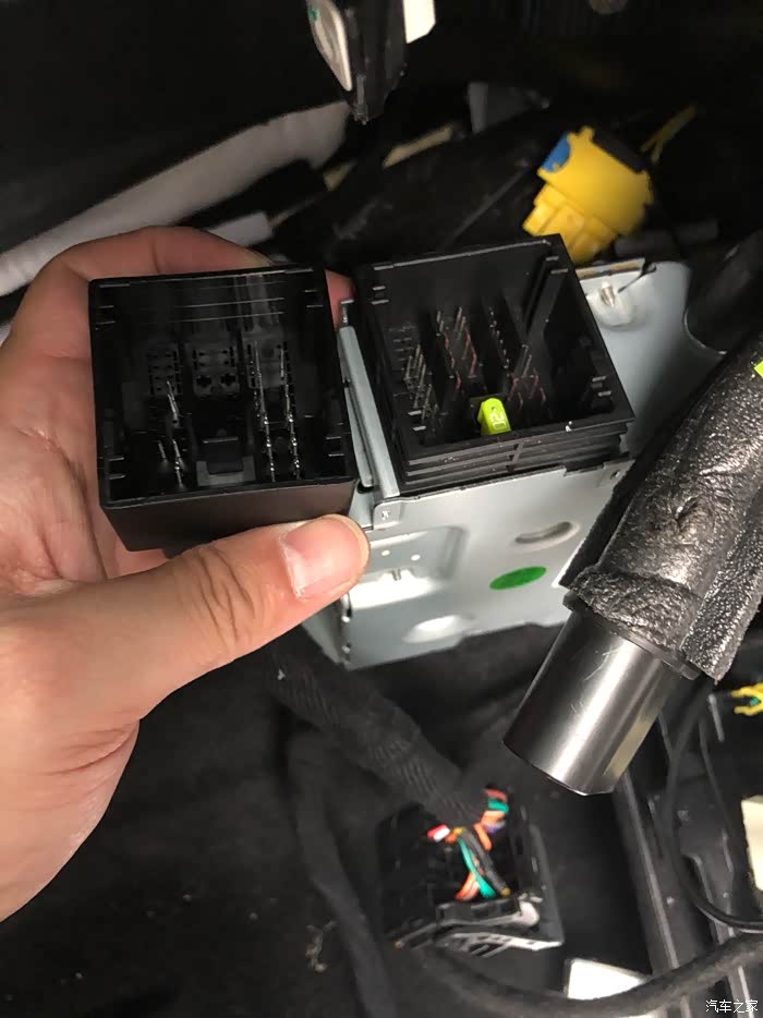

模块的接口对接上。

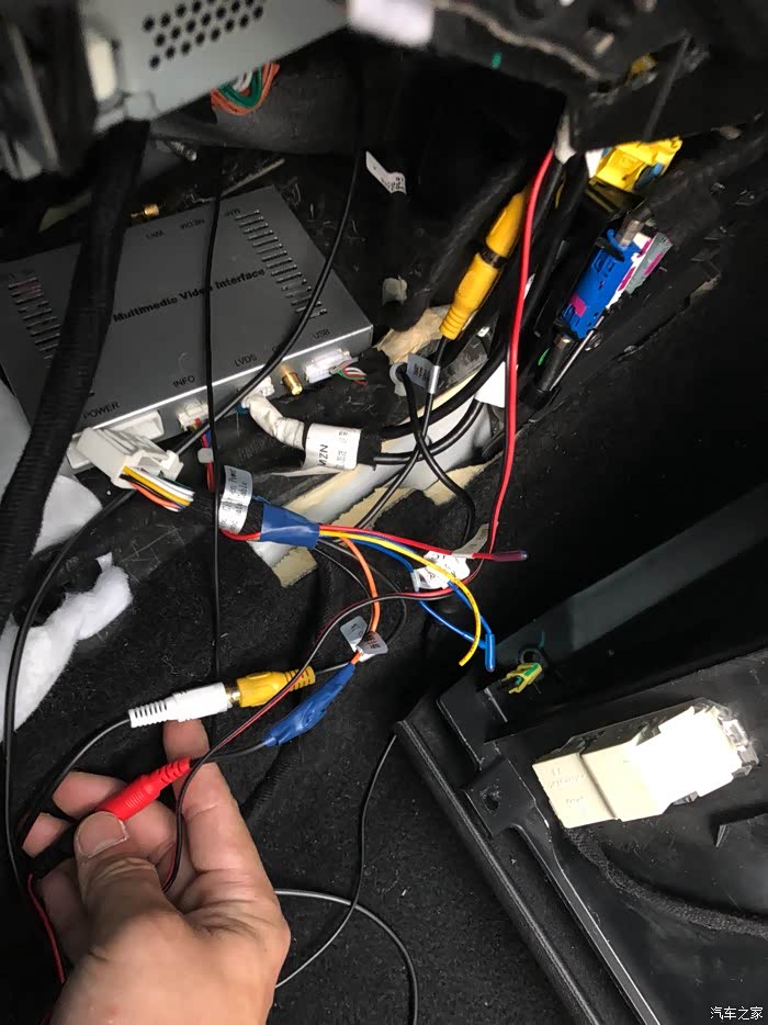

把视频线扯下来。

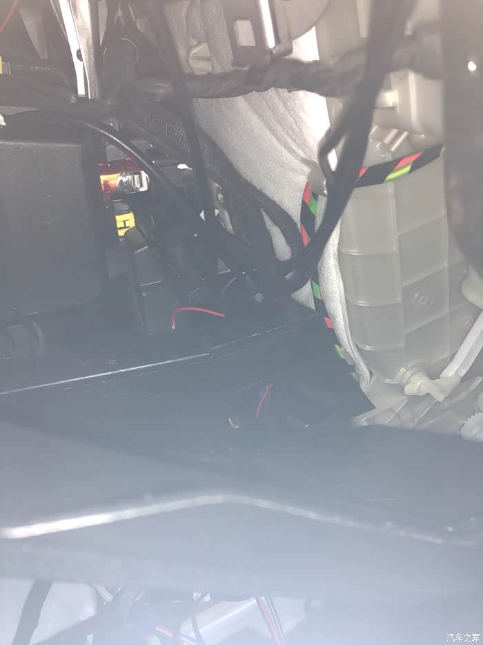

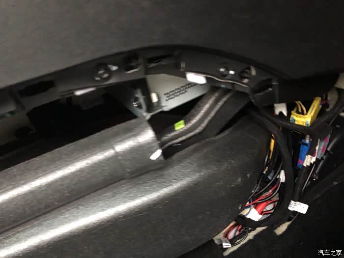

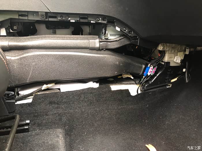

尽量把所有线从这里下去,或者上来。
模块和原视频的视频线对接上。对接好是这样子的。
把模块放这里,把所有线对接好。

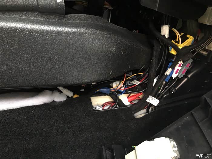

对接好之后,把所有线床到海绵后面。
装上空调导管。上面那条可以不接,是手扶箱用的。好处是用来帮助散热。
装回风口。记住不要正面直入,要从上面往下推进去。

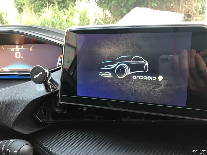

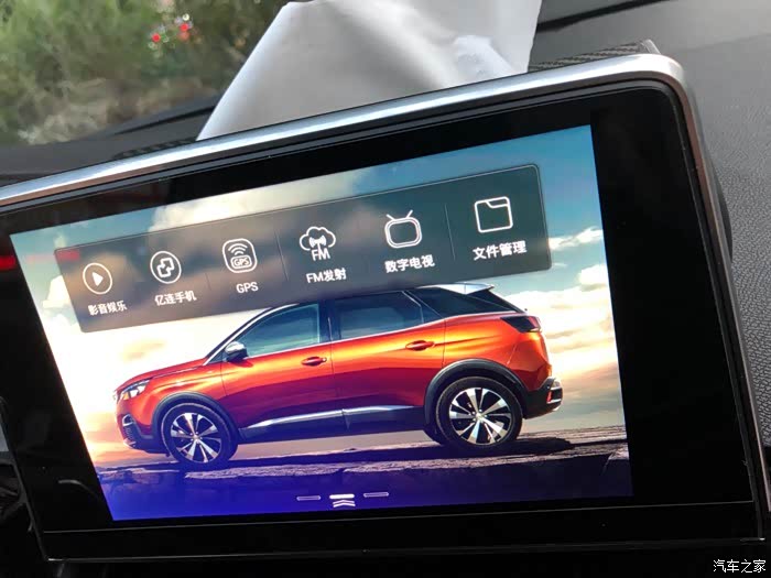

开机。
待机。
晒一下
再晒一下。
好了,晒黑了。
