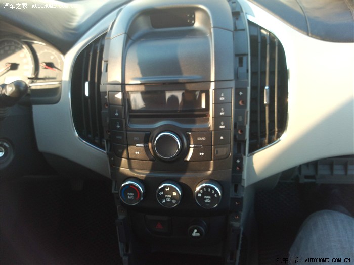

    一直讨厌内饰的灰色。给人以低俗的感觉。总想着怎么改变一下。曾经尝试过贴碳纤维贴纸。木纹贴纸,但是效果都不是特别理想。最近在网上查阅了很多资料,看了很多装饰店是怎么给汽车包皮的。因为没有裁缝帮忙目前只能做中控台包皮,有裁缝帮忙的兄弟可以尝试全车包皮。下面直接上图。

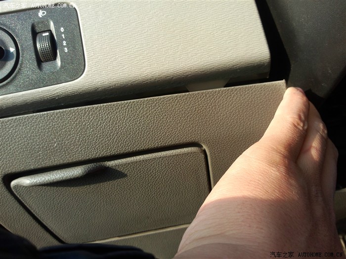

银色饰条很好拆,很多帖子都有说明不细说。

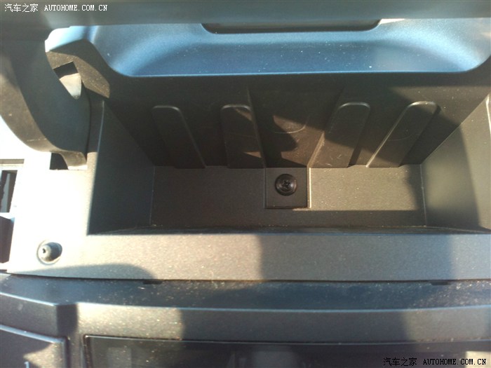

所能见到的螺丝全部拆下记住了哦。别最后装完了手里还剩下一大把螺丝。哈哈。我就是哦。然后再挨个找着装上去。

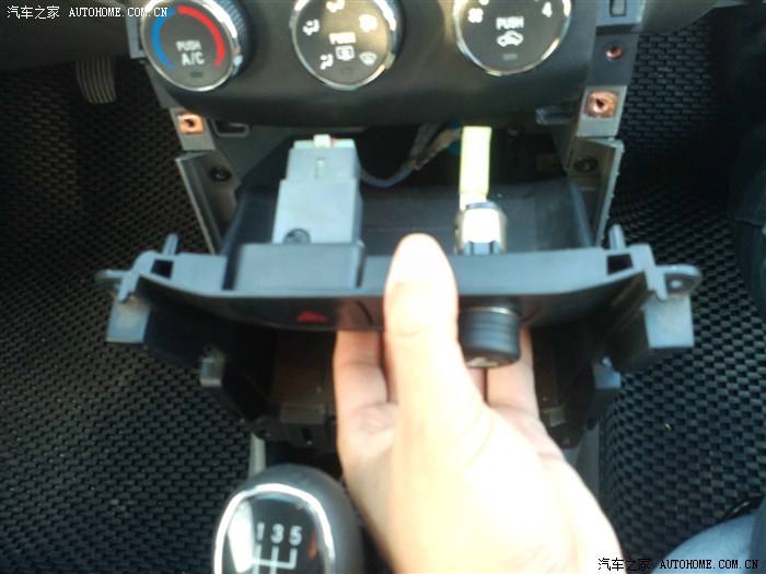

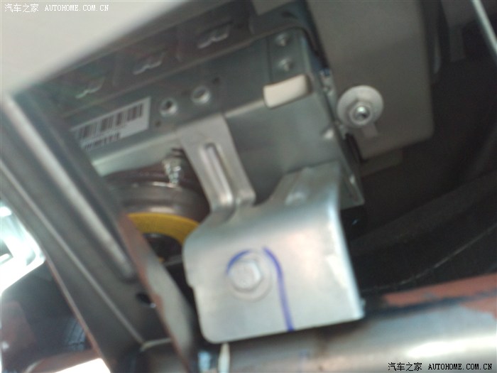

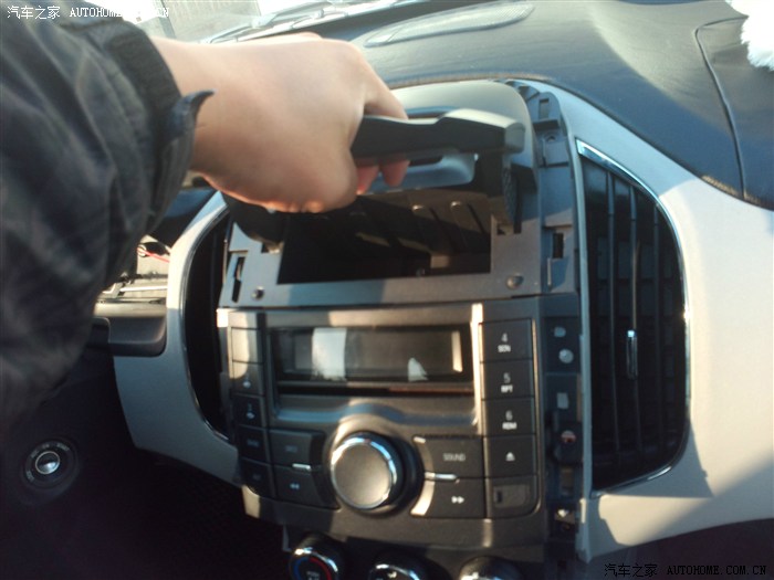

这里隐藏着一颗螺丝。   由下往上依次拆下点烟器面板,空调控制器面板,CD和储物盒面板要一起拿下。这里的插头要拔下来。拆下双闪和点烟器的面板。

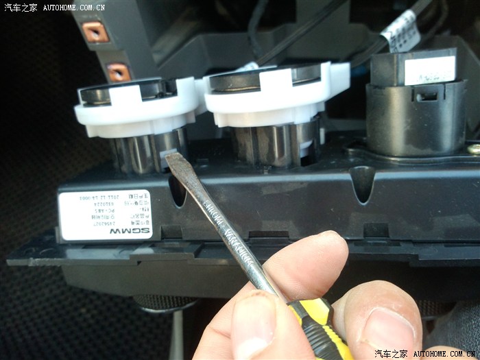

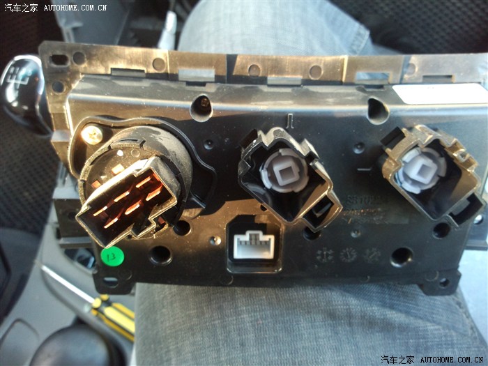

背面的线插都要拔下,很简单,不需要工具,唯独空调的需要螺丝刀配合一下。

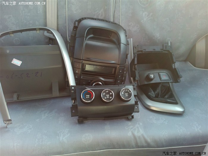

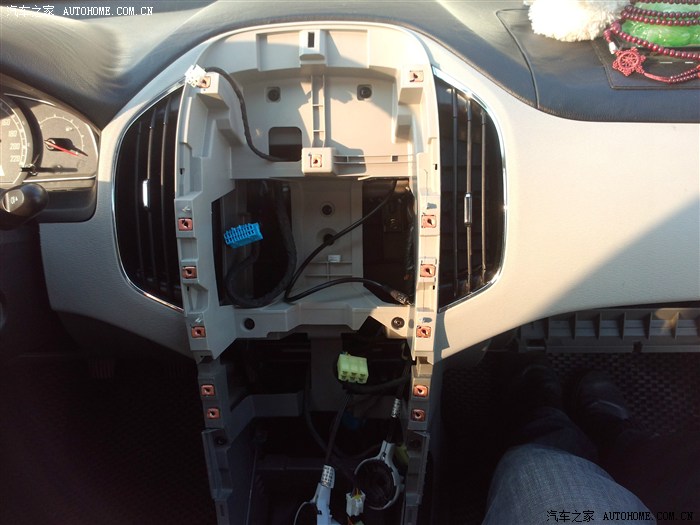

拆下来的一堆零部件。自己妥善保管。

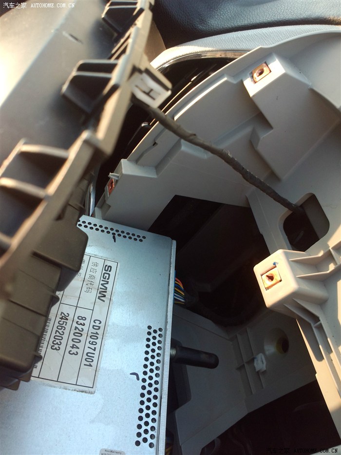

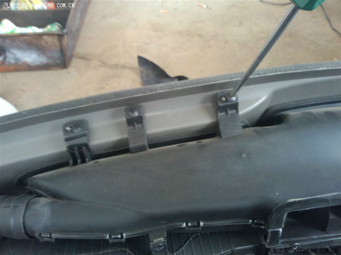

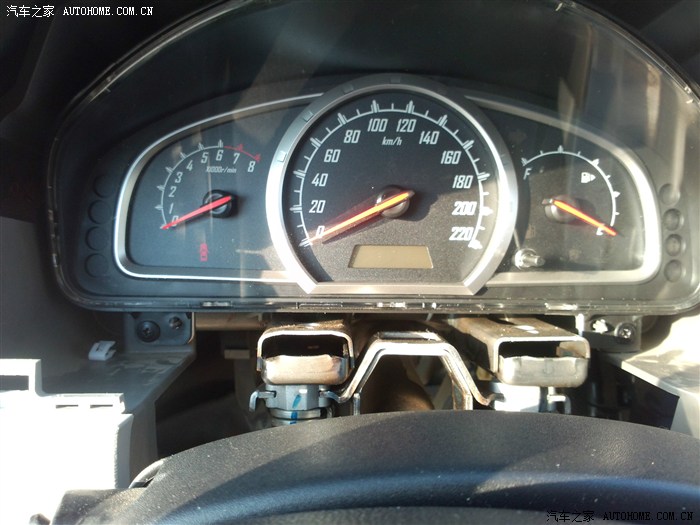

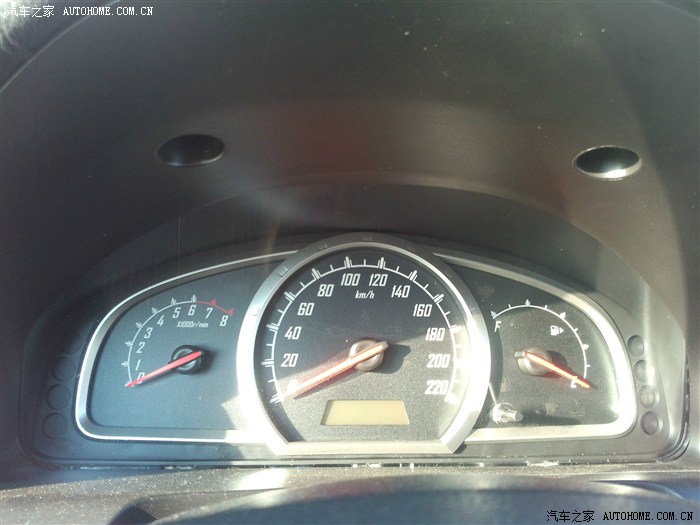

拆完的中控,记住各个线头的位置,关系不是很大,都可以来回放的。    下面拆仪表 ,方向盘压到最低。 上面有两颗螺丝
这里去下。仪表护罩。所有见到的螺丝一样取下,要小心,别用力后面有个线插,要巧妙的取下。   看到那个红色的东东了吗?往上挑就能拿下。

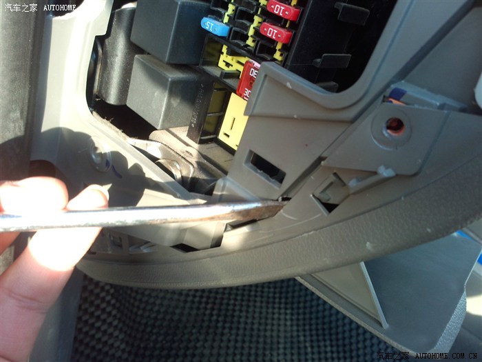

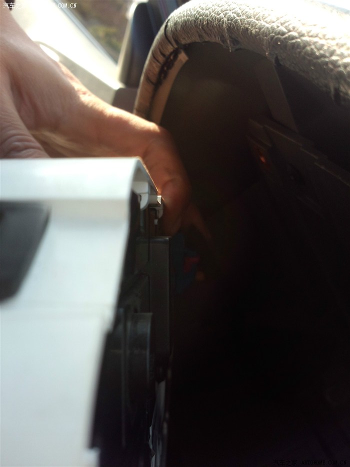

然后撬开中控台两端,当然所 能见到的螺丝一个也别放过。
拆完。拆下边面板吧。

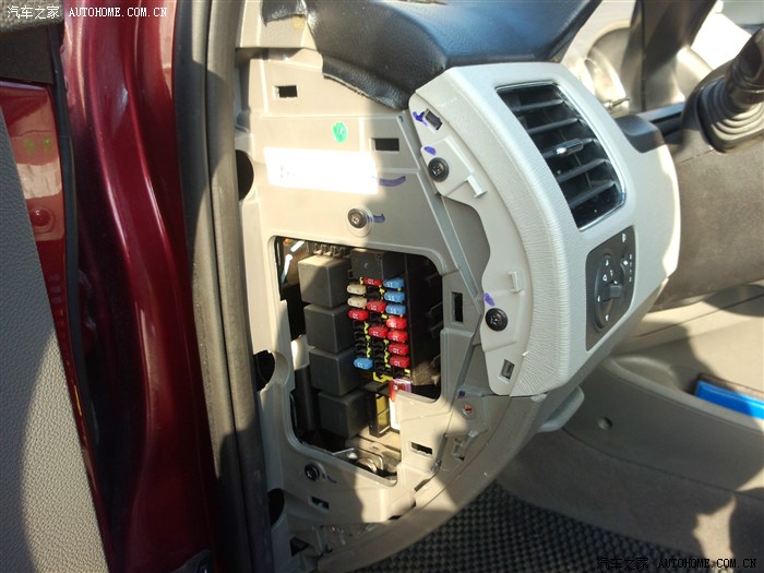

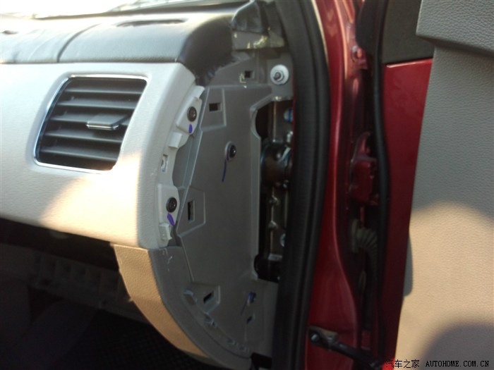

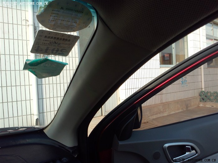

记得还有AB柱哦。在AB柱下面一面各有一颗螺丝。一定要拆掉。

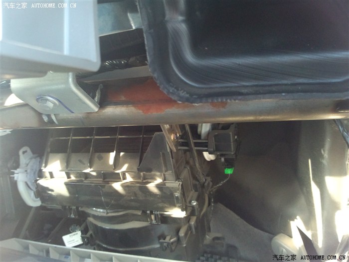

这就是拆完面板的中控台。
有生锈呢。看看你有没有。

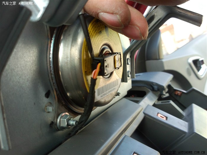

开始拆副驾驶的安全气囊。放心大胆的拆,不会因为你的不小心就打开的。看到下图左边划线的那颗螺丝了?左右各一颗,拆掉。一共是4颗,另外两颗是个螺母,很好找的。拆开后用力往上撬那个气囊面板就OK了。背面是类似卡扣的性质。
    这里可以看到两颗螺丝哦。
拿出气囊后是这样的
很好扒,找个小一字螺丝刀撬那个头上黄色的卡扣,就OK来

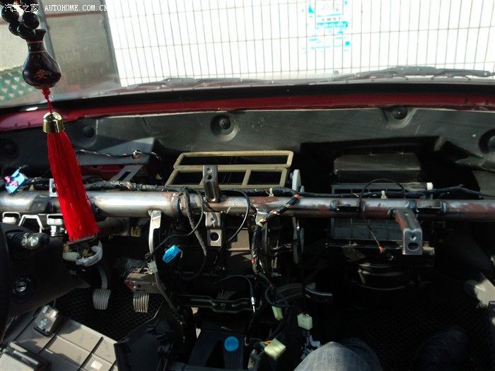

把见到的螺丝都拆下后。在副驾驶方向拿下中控台,这里要用巧劲,别用蛮力,这个方向拿不出就稍微转动一下,总有一个方向可以拿下来的。由于只有我自己,没办法照这里的照片。只能描述了。
拿掉中控的样子

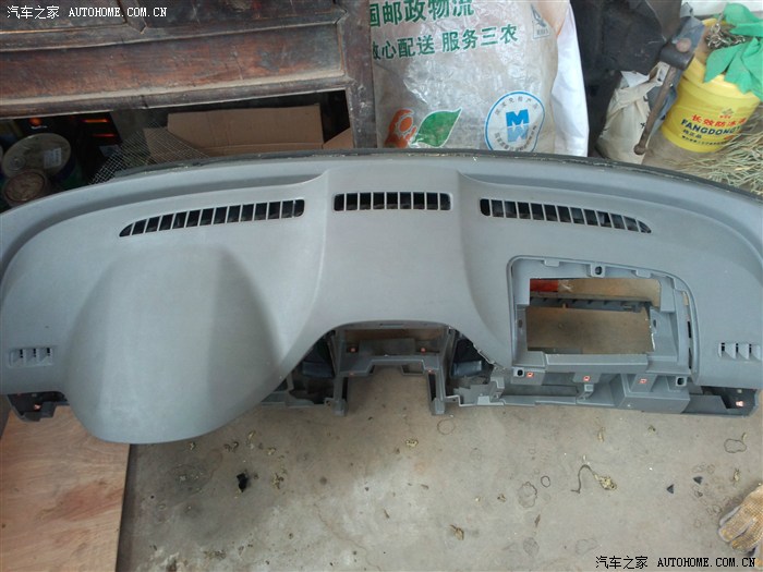

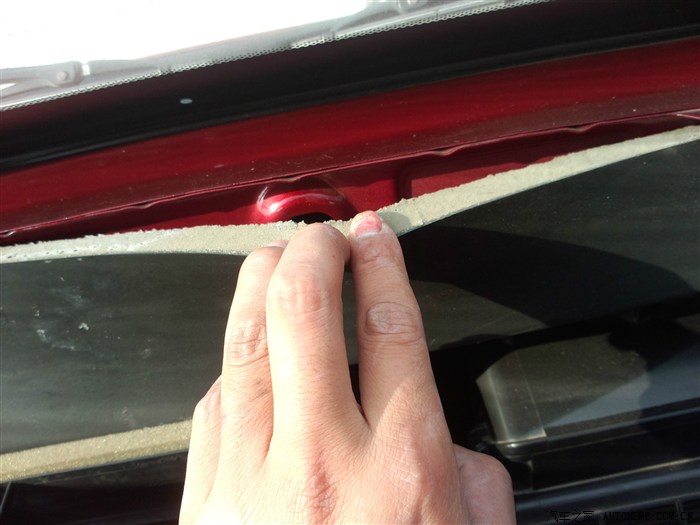

看看,厚厚的隔音棉,宝骏还是很厚道的、

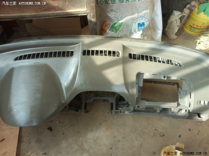

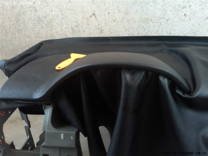

清理干净。然后刷胶,这里想说的是要想一劳永逸就要刷胶然后就是包质量好的皮子。那些什么无胶的都是骗人的,我用的是前段时间家里装修用的剩下的万能胶,你可以去某宝上买专用的胶水,有的卖的。
表面要处理干净。刷胶要涂刷均匀,中控台和皮子要分开刷。刷两遍。等第一遍干了以后再刷第二遍。一定要均匀。否则你就悲剧了。过后会起泡泡的。
另外提醒一下,别只刷表面,背面的边也都刷进2CM左右,留着好粘边。
干了就是手放上去不粘手了。如此这般的来两遍。
自配胶水。很粘哦。
前面的工作都昨晚了就开始包皮了。铺上皮子以后要先从仪表上方最高的那个位置开始。然后往两边按压,这里要用到暖风机,没有用你老婆(女朋友)的吹风机也可以搞定。一边吹一边压,边边角角的要多吹吹。

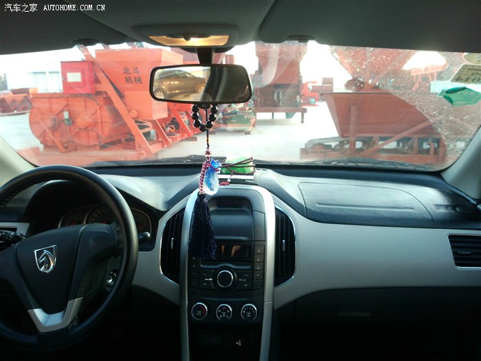

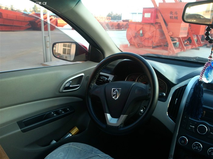

完了就是这个样子滴。
效果如何?

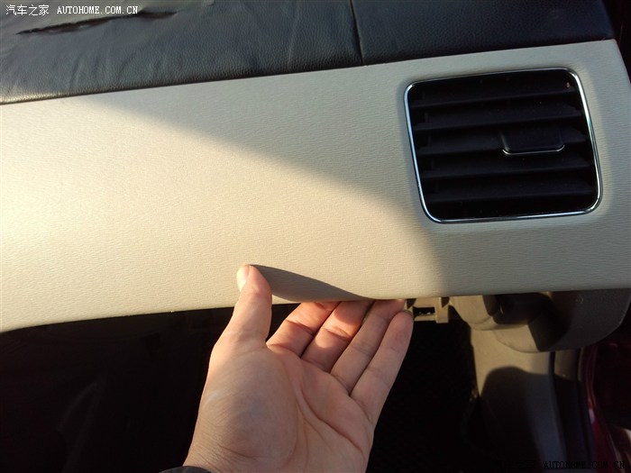

下面处理细节,出风口
这里要用502胶,记住一点皮子都别往下割。就按我比量的那样割个“工”字型的口然后往两边那个小柱子上粘。上下往两边粘,完了很好看的。
下面上效果图。

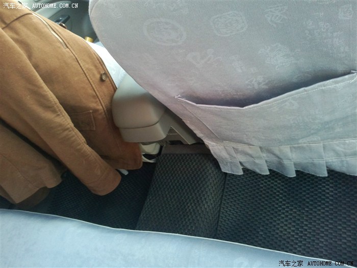

看看我的后排空间跟你的是不是不太一样呢?哦,好吧。让我把USB插口改到前面去了。

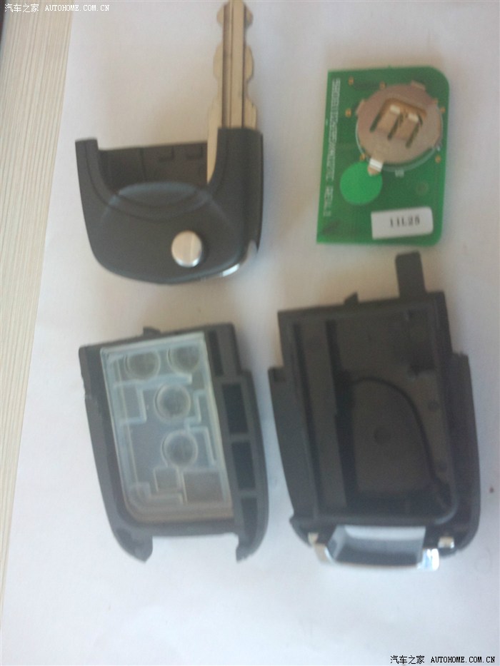

前天早晨开车上班,怎么按钥匙都不好用。没办法,翻出备用钥匙先上班。没事的时候拆看看发现是电池没电了。下面附上钥匙更换电池的方法,很简单。
用刀片。在有宝骏LOGO的一面沿着缝隙用力往下按,然后往一边用力掰。
然后用钥匙的一头插进缝隙里用力旋转就分开了
一点都不会破坏钥匙的哦。换电池就不用我教了吧。
