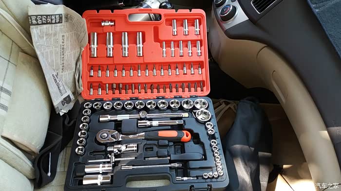

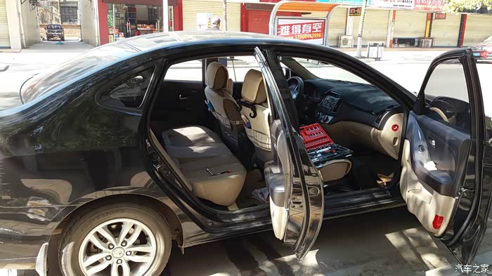

平复了一下心情,动手吧,以前买的工具套件这下子派上用场了据说是94件套,没有仔细数过
先拆后座吧,老规矩了,详细的拆装,可以参考我以前的帖子

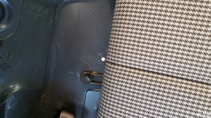

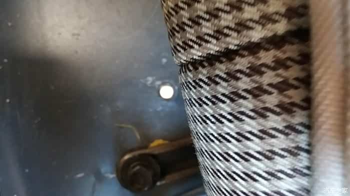

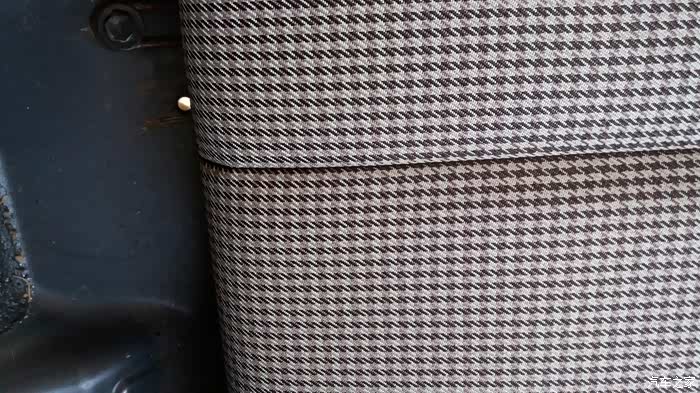

关于后座位的2个螺丝位置,说是左右2个座位靠背的中线,来个详细的
http://club.autohome.com.cn/bbs/thread-c-586-15761242-1.html
这个是右边的
竖线是靠背上的,正对着竖线那个孔就是座位的固定螺丝,这个是左边

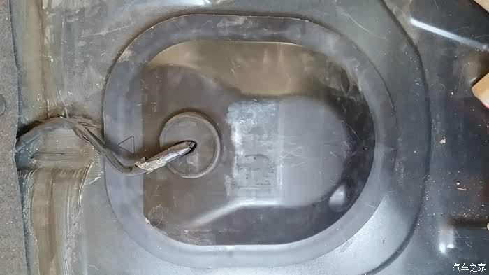

后座拆下来后就是油箱盖了,得用力扳起来,反面又一圈橡胶密封圈,都已经融化变相了,连着一根线,是供电的,直接插在汽油泵总成的顶部,这个时候先不要急着拆,弄点儿水把露出来的位置洗一遍,很多灰尘的,弄干净了才好继续动手。

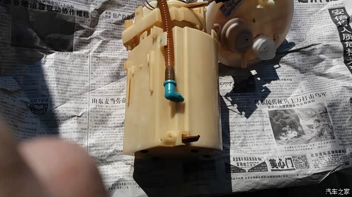

把汽油泵总成提上来的时候,注意一个要慢,第二个是不要急着个总成提上来,转个小圈,有根竖着的半透明塑料管子朝下,里面会流很多汽油出来,别浪费了。还没有拆的样子。

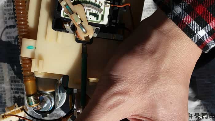

做好准备,整个下来后,第一个要拆的就是汽油浮子了
小号的平口螺丝刀伺候,轻轻撬开顶部,往下拉就好
旁边的线扯下来就好,这个副厂的线就卡不住,原厂的那个塑料管子硬硬的,需要走下面插紧卡槽中

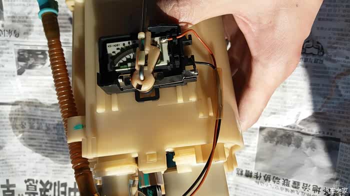

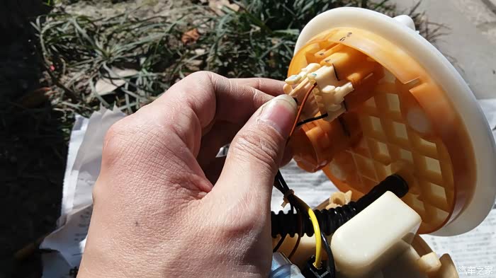

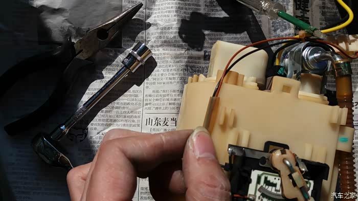

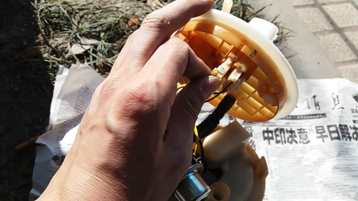

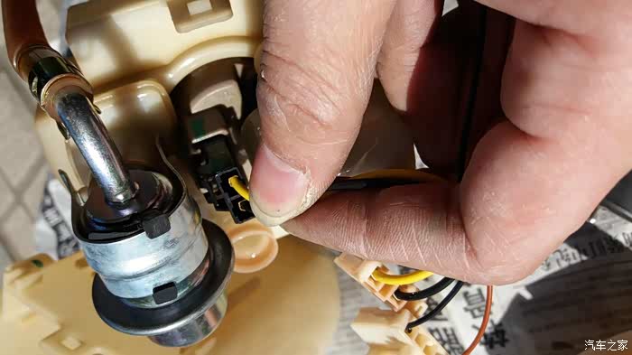

紧接着就要拆顶部的连接线一个是汽油泵的电源线,细一些的是汽油浮子的传感线
粗一点的是电源线,只有2根

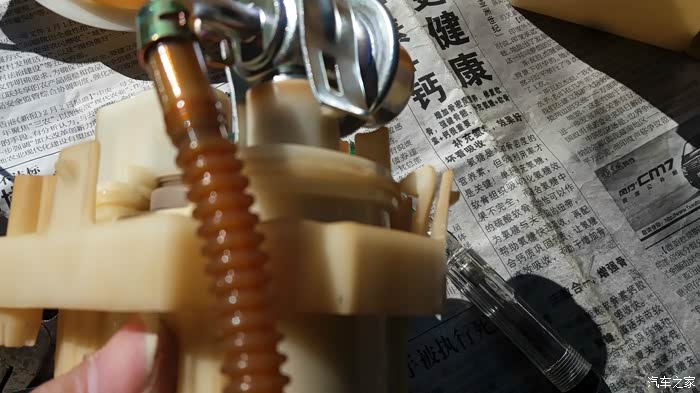

还有跟连接到顶部的塑料管子,接头是3个挂钩,撬起来就好,三个90度的卡子

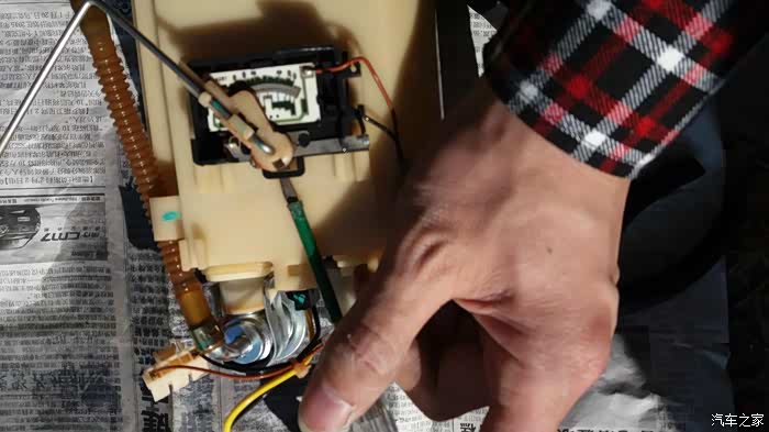

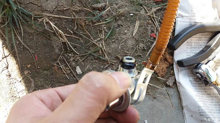

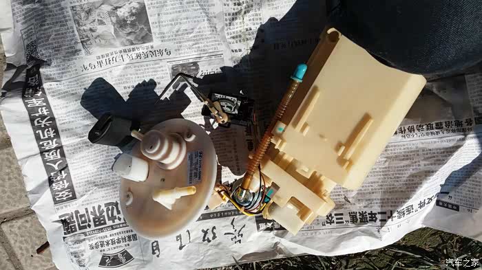

上部整体差不多拆下来了,这个是泄压阀吧
下面忘记了一件事,需要先把泄压阀拆下来,在把里面的汽油滤拆下来,走了一点弯路

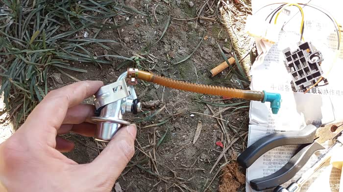

泄压阀下面的这跟管子旁边口子上奇葩的插着跟小木棍子,吓死宝宝了
赶紧取出来

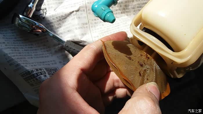

补的图片,右边这个窟窿里面没有任何东西,原车的里面还有过滤网,这下子证实了我的担心,副厂货色,这个都能省了
再把上面的2个卡子拆开了,这样就能把汽油滤分离出来了,零碎的了

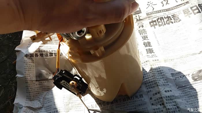

泄压阀旁边的是汽油泵的电源线接头

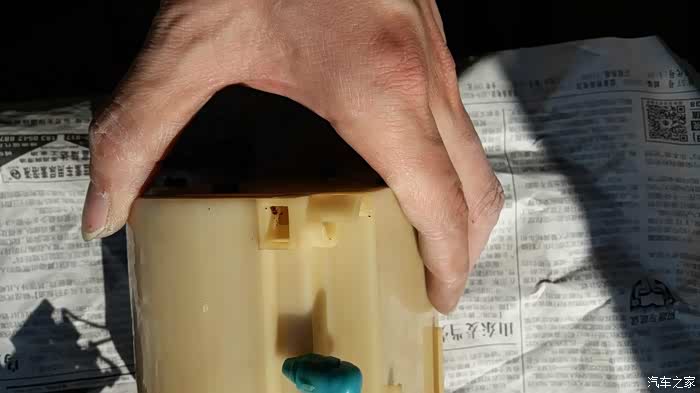

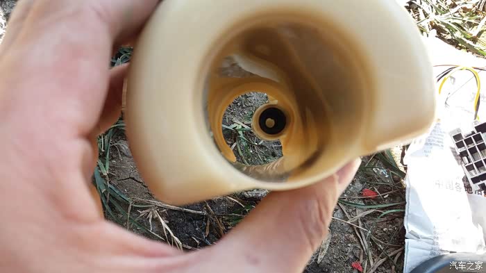

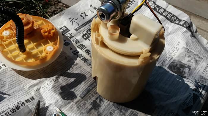

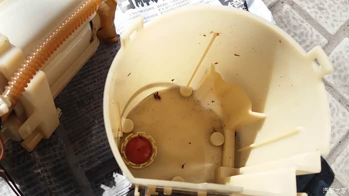

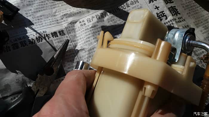

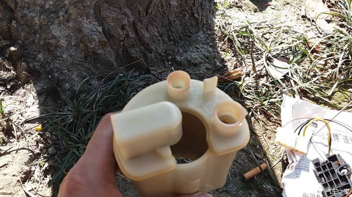

装汽油滤的外壳,里面脏死了,木头屑不少
汽油泵的下部,够脏的了,照样有木头屑,树皮一样的东西
这个就是汽油滤了,原厂的要一百多一个,副厂的不到一百
汽油滤反过来,黑色的是个密封圈,注意下,汽油滤里面还有相当多的汽油,一次性的纸杯一杯总是有的

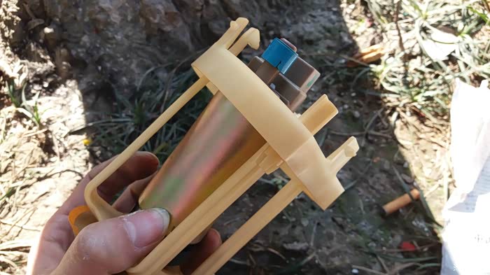

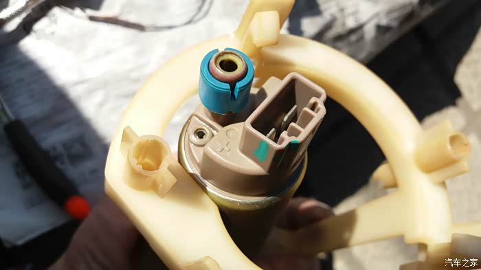

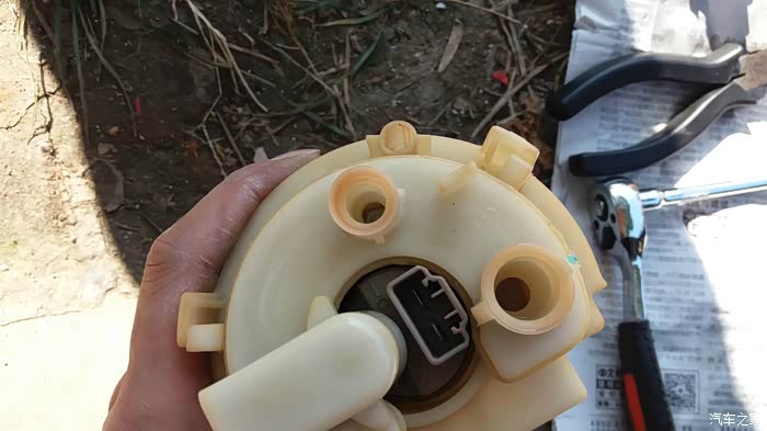

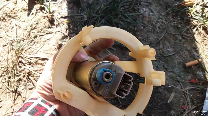

这个就是罪魁祸首汽油泵了,下面的滤网,没有时间弄清楚详细结构,就没有拆解了

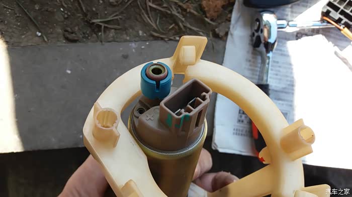

汽油泵的顶部
电源接头脏兮兮的,已经氧化了

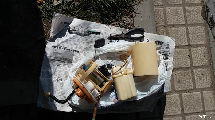

换下来的“残兵败将”了,顺便广告下,下面垫的报纸是《参考消息》,哈哈哈
安装过程就是个相反的过程,比较简单了,注意滤网、密封圈不要掉了才行哦

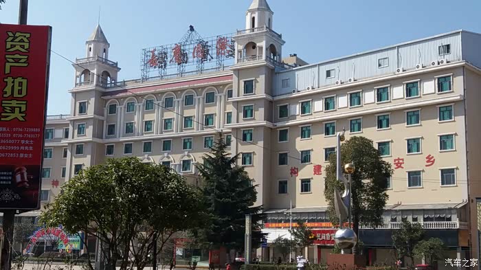

终于弄完了,开始有闲心看看周围了,在安乡的香港街哦

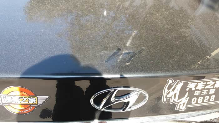

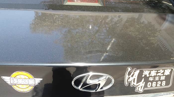

脏兮兮的尾箱盖
划了斜着的H
步行街,还有长鹰国?
哦,长鹰国际,嘿嘿

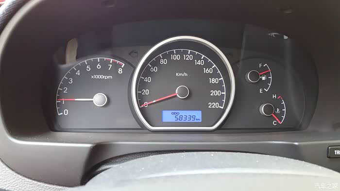

58339公里
准备回家了,打着火,记录下里程,以资纪念
