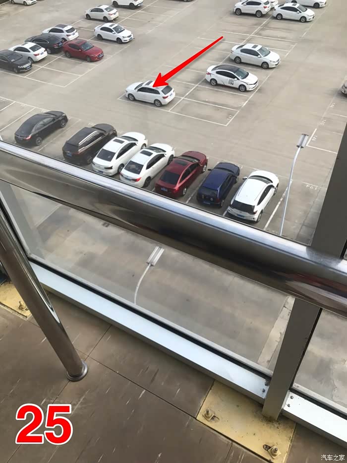

最近我的小白狼在启动的时候也是非常不灵敏,需要按几次才可以通电启动,想着是不是车钥匙没电了,就跑到楼上试试看能不能遥控车子,果不其然,车子毫无反应,看来是要是没电引起的,为了避免打不开车门的尴尬,还是提前换了吧。

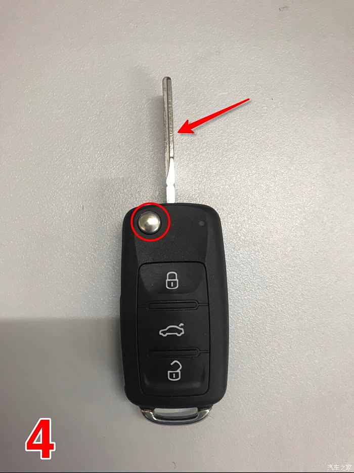

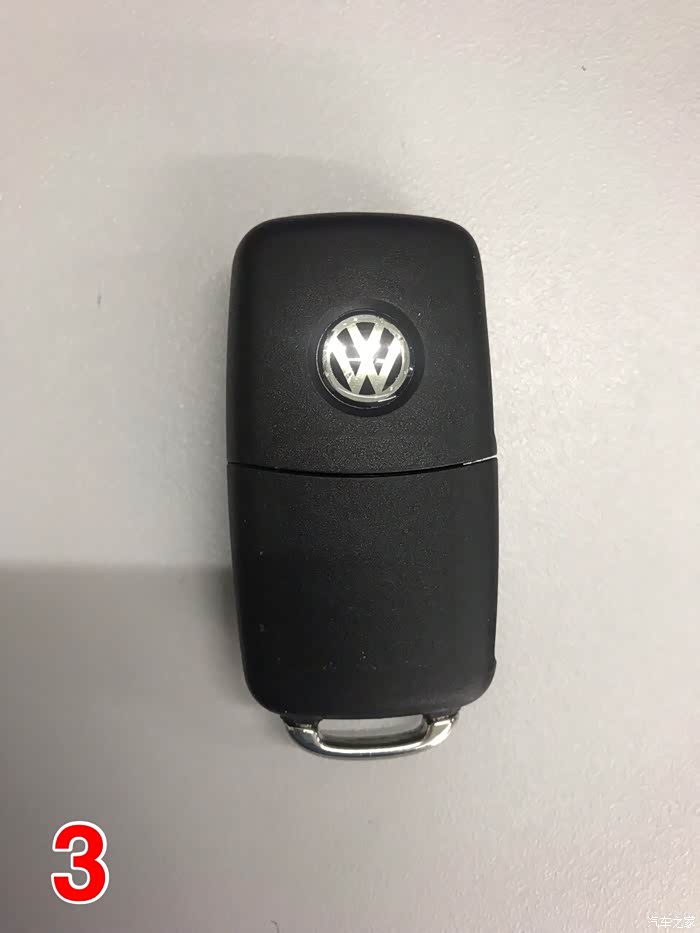

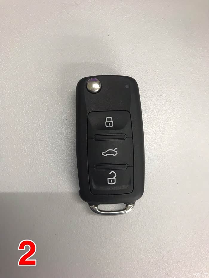

现在的车钥匙不同车型也是不同的,甚至同车型配置不同钥匙也不同,来先看看我的钥匙外观。

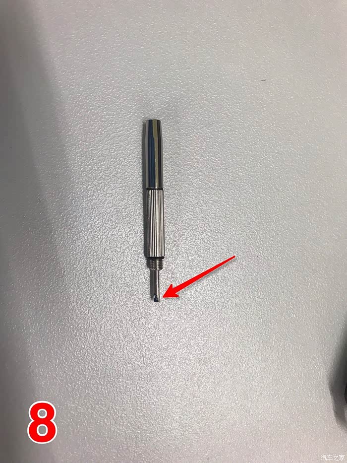

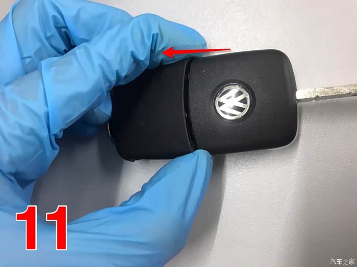

在拆开钥匙盖前先把机械钥匙打开

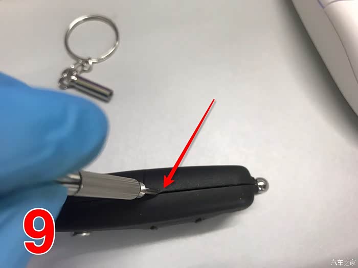

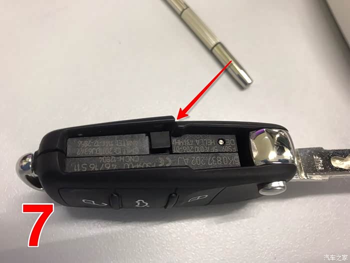

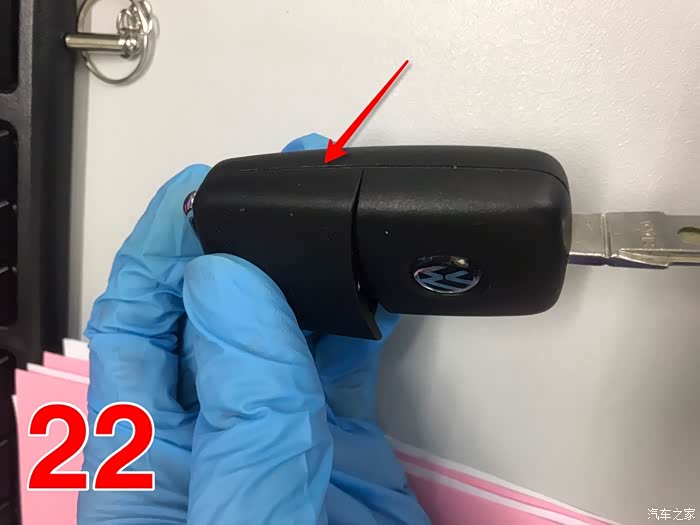

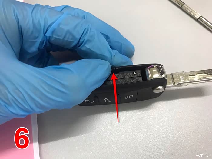

把钥匙侧立起来,我们会发现尖头指的地方有一个正方形的卡扣
用手轻轻的往上拌,打开卡扣

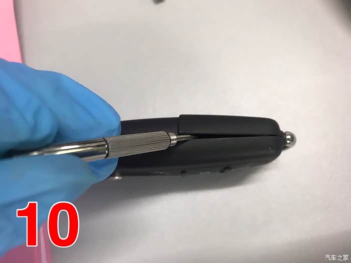

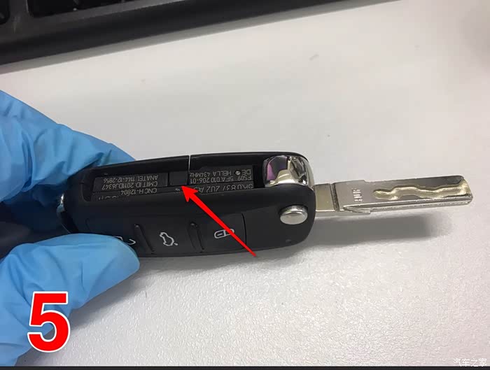

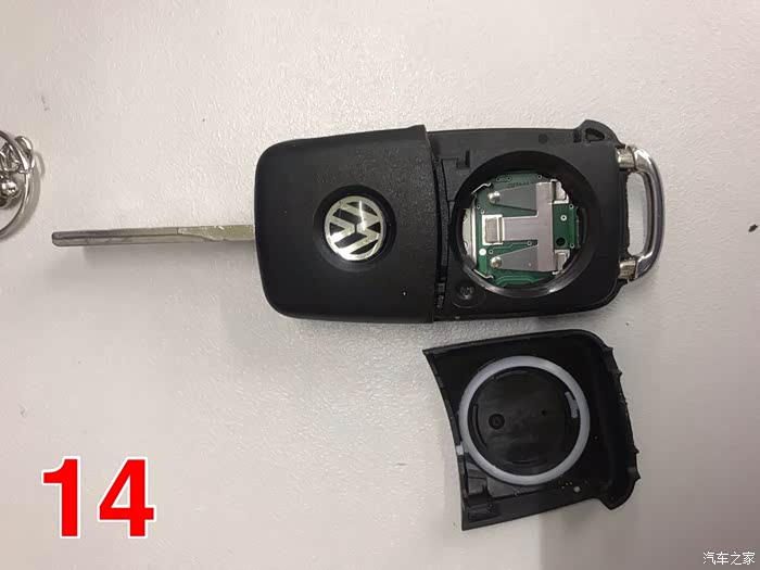

使用小号的一字螺丝刀,***另一侧的缝隙里面,慢慢的往外撬,后盖的一端完全打开后直接就可以拆下来了。

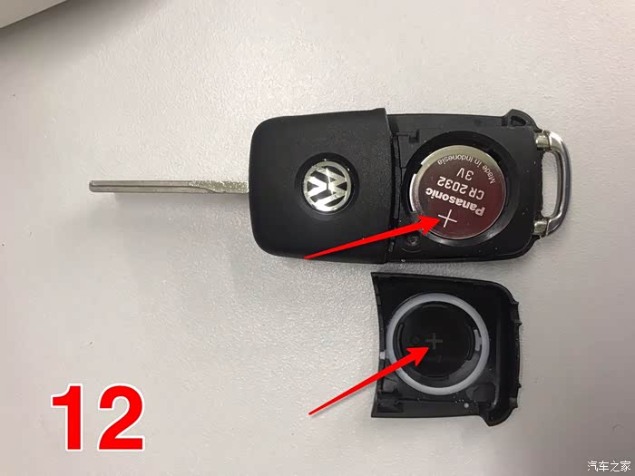

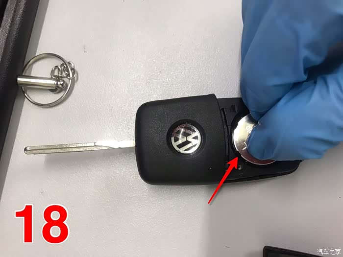

纽扣电池正极朝上,这个安装的时候不要弄错了。

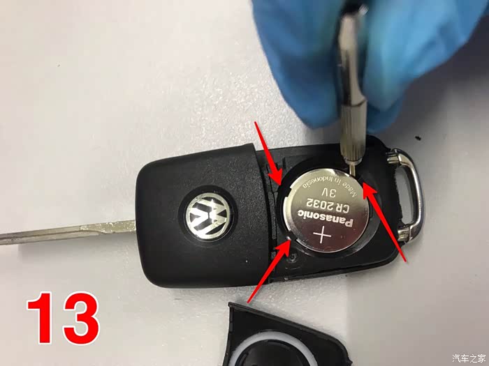

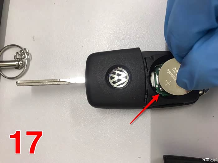

用一字螺丝刀***拆除口处,轻轻一撬就可以把纽扣电池取下来了。

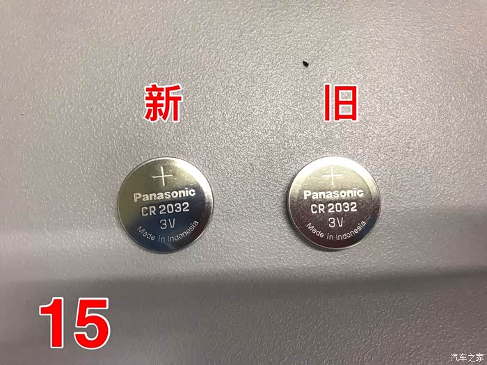

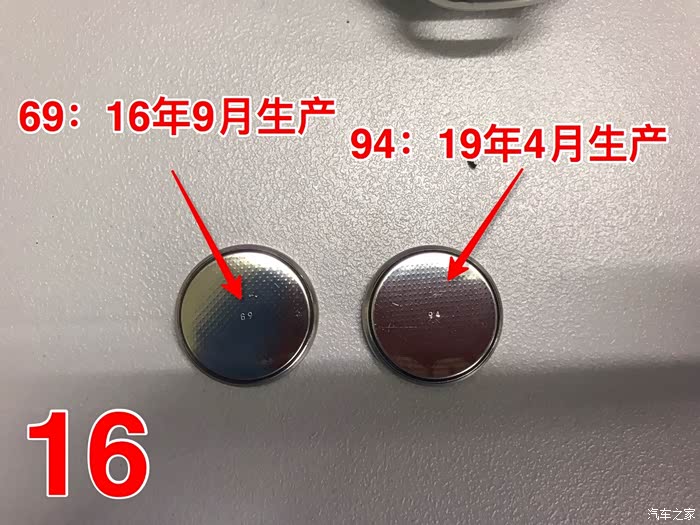

买的纽扣电池和原厂的对比一下,规格是完全一样的。背面数字不同是没关系的,因为它们代表的是生产日期。

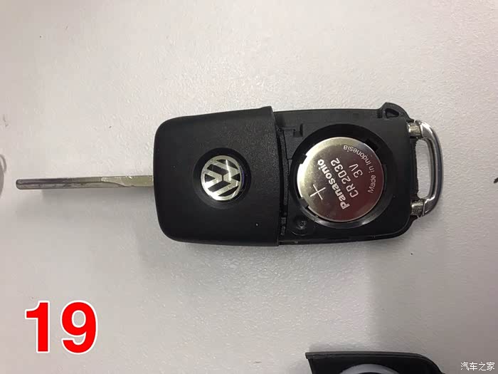

安装新的纽扣电池时,先将一端下压,然后慢慢的往前推到卡***,这样整个纽扣电池就安装好了。

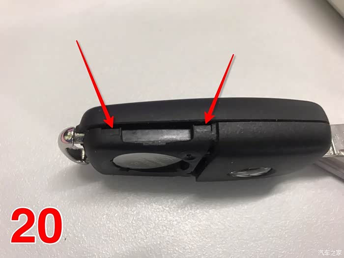

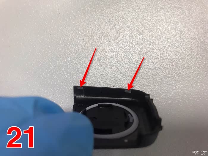

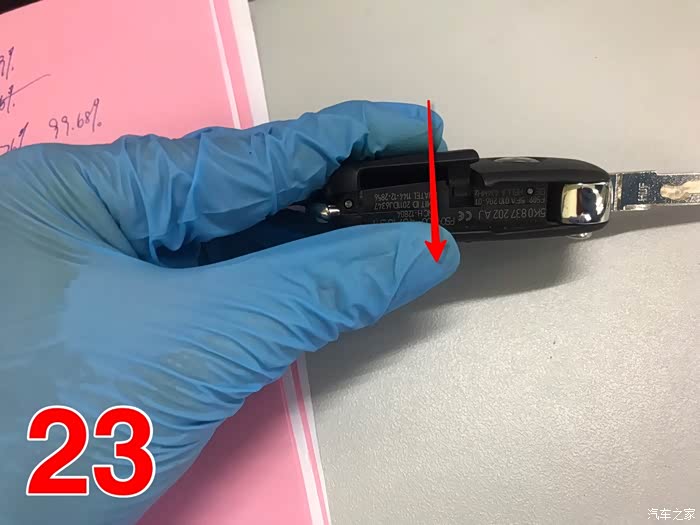

在安装后盖的时候,可以先从一侧开始,对比好两个卡扣位置。

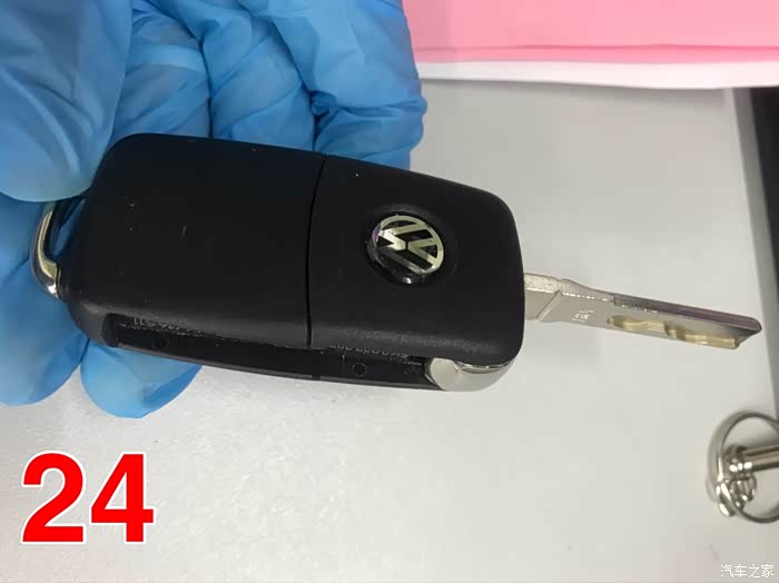

对好一侧的卡扣后轻轻用力下压另一侧,使另一侧卡扣完全扣好就完成了,和拆之前一模一样!
换好后直接在楼上试一下,遥控钥匙又满血复活可以在楼上直接遥控车窗的开关了!
