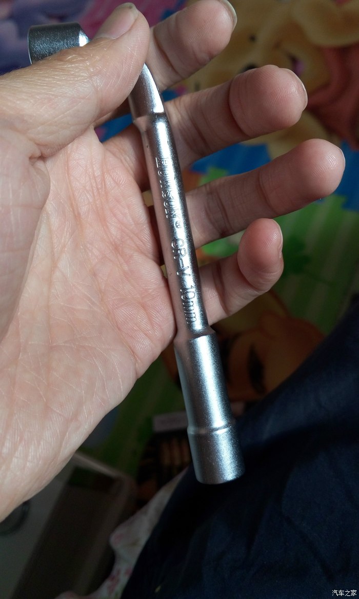

    淘来了湘火炬火花塞,送了专用扳手,在外面买了把烟斗扳手,开工。
    很精致有木有? 一根钢管的艺术之旅?

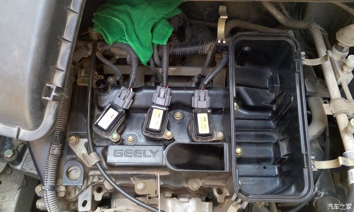

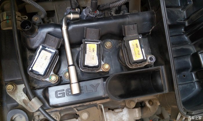

    发动机仓全景图。
    断开负极,清理干净。 右边是防冻液膨胀箱,前几天刚换的防冻液。

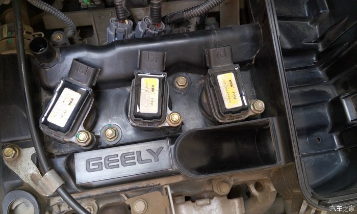

    打开盖子,三个桩头。先把桩头周围清理干净,这一步必须要细心,防止灰尘落入气缸。
    用力按住插头尾部就可以拔下来了。不用担心插头顺序,缸线太短了,不给犯错机会。

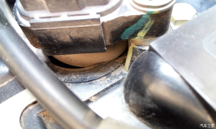

    仔细看皮帽边的间隙,看来里面有货~~~

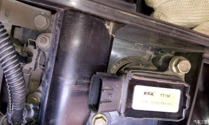

    左边这个桩头。

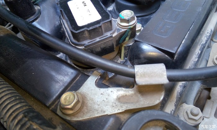

    拉近看看~~    这装配水准~~
    螺丝很紧!需要用力!

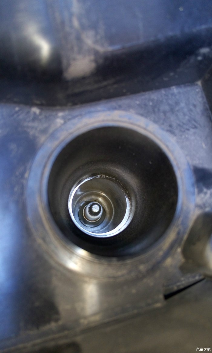

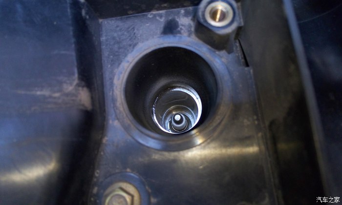

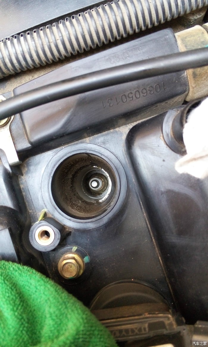

    缸壁果然有货!  不过难不住我。
   拉近看看~~

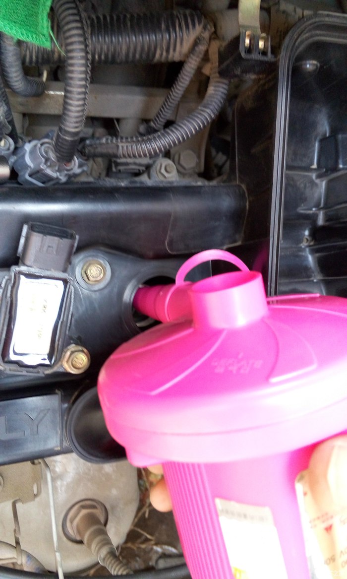

    吹一下试试。
    很遗憾 没效果,是粘在缸壁上的。    用湿巾缠在钢丝上插入清理试试,得一点点往外粘,很慢很慢~~~~~~过了很长时间总算是干净了。

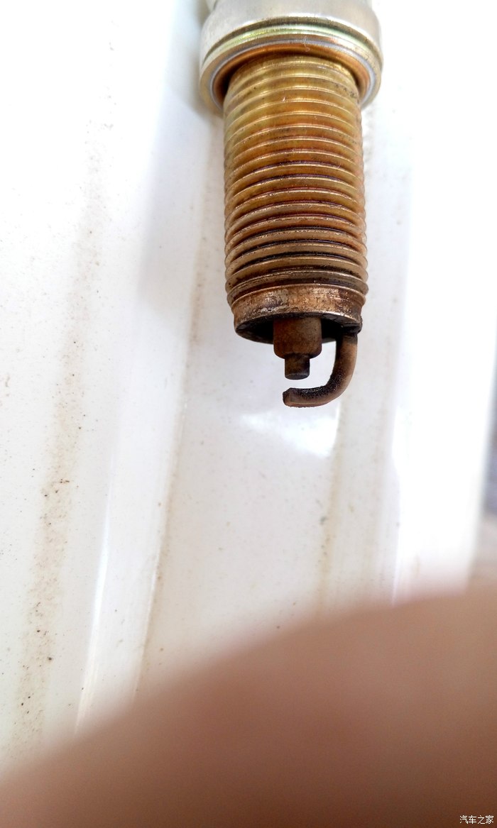

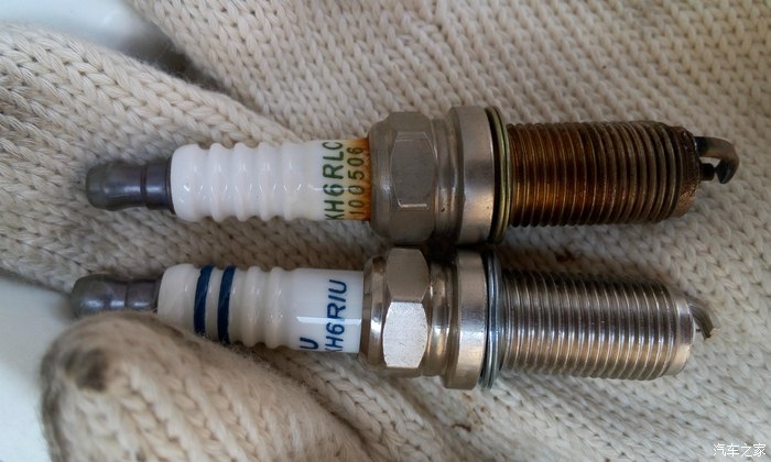

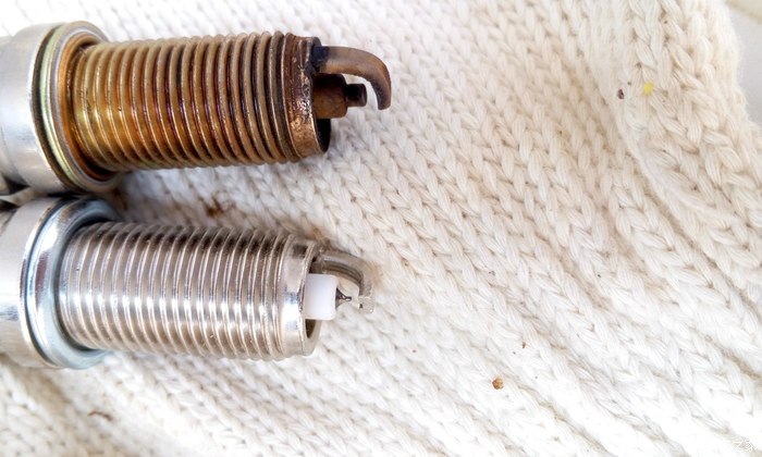

    拔出来了,新旧对比一下。
    再来一张
    我也不懂这旧的烧的怎么样,到什么程度了,完全没概念。
       这是另外一个缸~~看看!看看!
