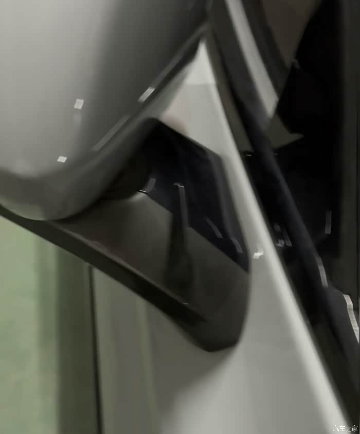

图1.缝隙填充。用“半塔型密封条”,完美贴合,直接塞进去就完事,一次三块钱买了一米,剪下来还剩好多。这个是最简单方便的,推荐都塞起来。

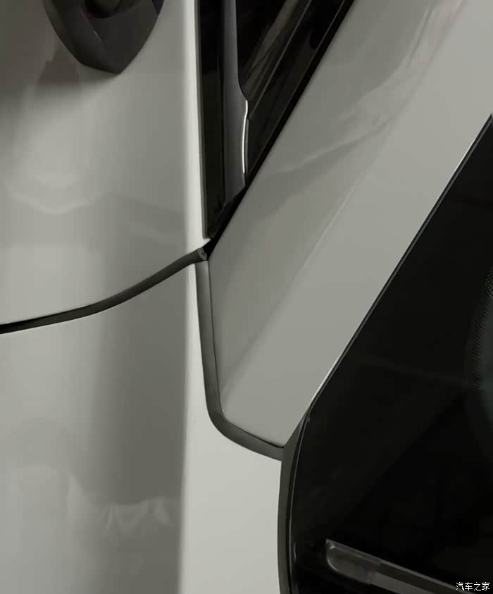

图2.A柱密封条。这个也是很通用的,一搜就有,用胶贴上就行,相对麻烦一点,但是没有什么难度。

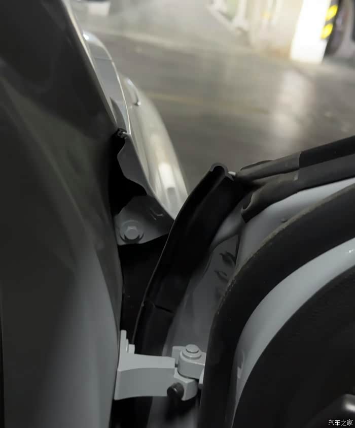

图3.懂车帝看到人发的,拼多多八块钱一大包扰流条,也是用胶贴,不过我感觉不是太牢固,做不到完全贴合。具体有没有用我还没时间测试,后面会考虑拆下来开一段时间试试。
