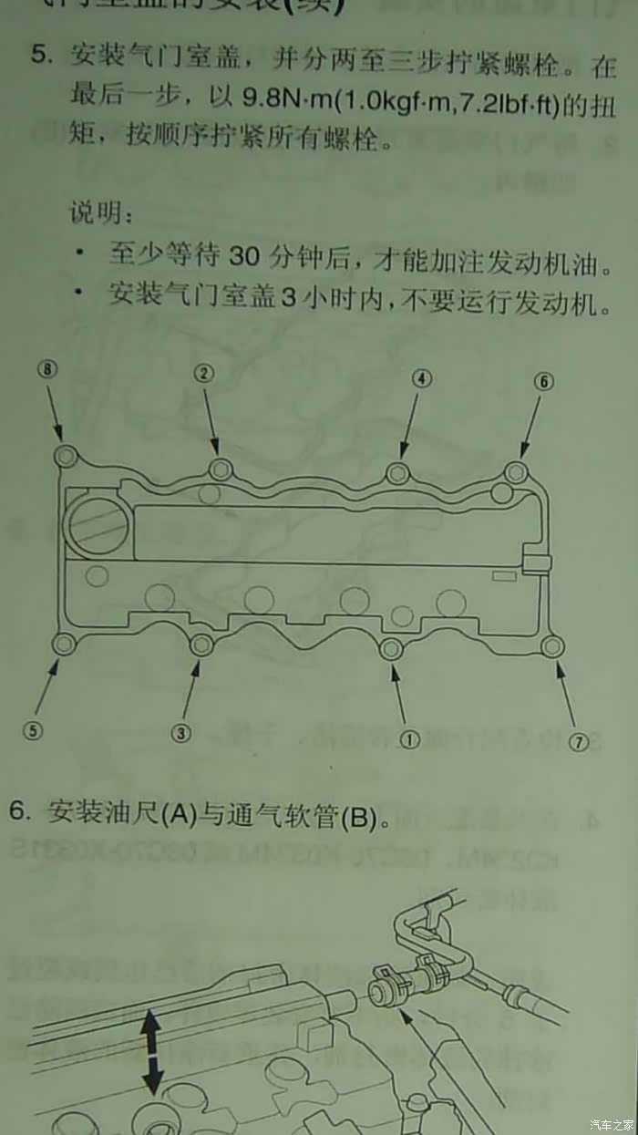

第九步,锁紧气门室盖,八个螺丝是有分先后顺序的,而且也有标准锁紧力矩,标准是9.8牛顿,由于所用的扭力扳手最低是10牛顿,就按10牛顿来操作,按顺序和标准来锁紧,好处是以后不容易渗机油!
锁紧螺丝除了按标准扭矩和顺序外,不要一次拧紧,分两到三次锁紧!
