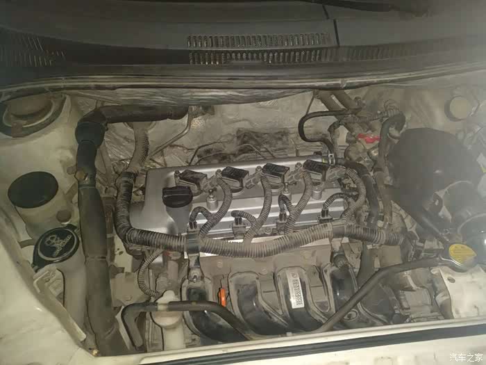

解决下,改撞风进气发现的,铝气门室盖漏油的问题!

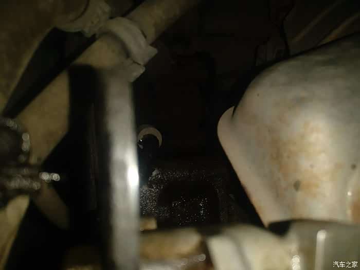

铝盖换了,9个月,开不到开了2W公里,由于内侧漏油,外侧还好, 最近改撞风进气才发现的!重新网购了新的气门室盖垫今天刚到,有台风凉快,车库搞起!

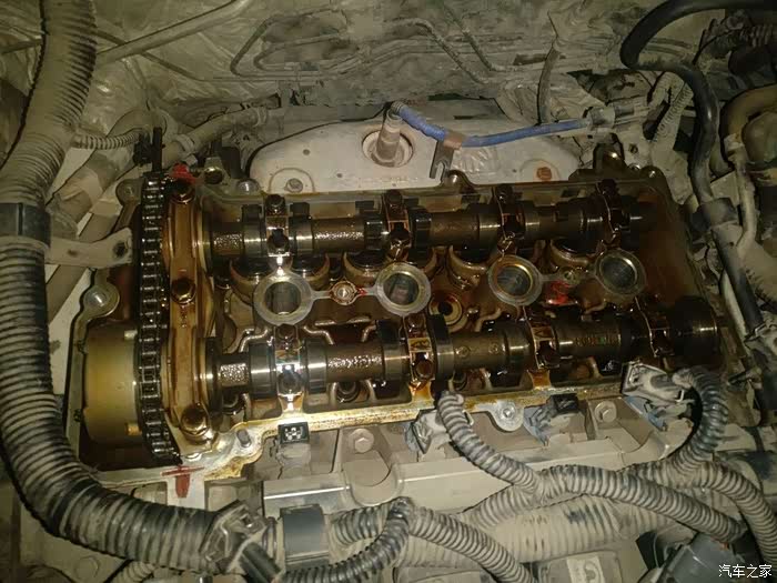

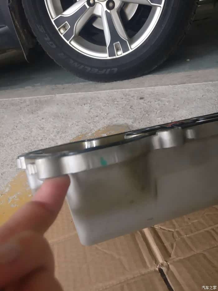

因为换过一次塑料盖子,原来的和换的塑料9W 公里,并未漏油,个人也觉得铝盖每个螺丝孔有限位突起,导致密封条压不紧,故准备磨下去点,再上!

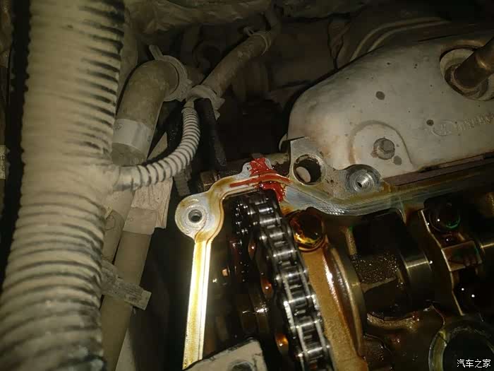

10W多公里,还行,外侧倾斜角度问题,还行,内侧漏油严重,外侧稍微有点!!
开口密封胶也上了,就是漏!
里面跟多

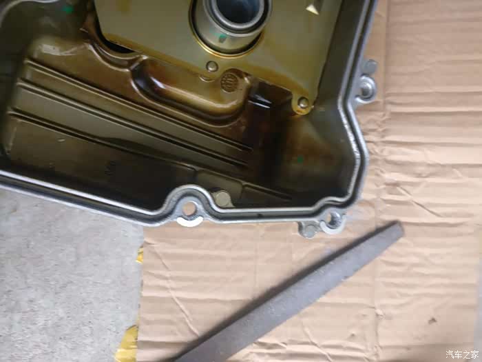

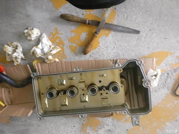

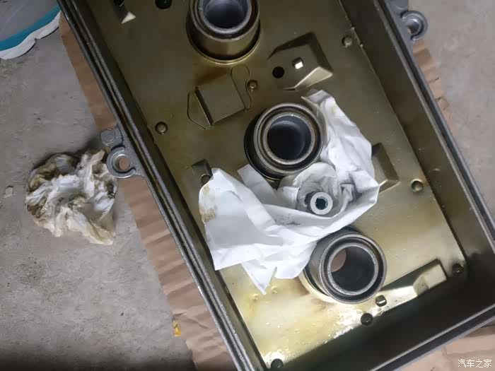

由于螺丝限位突起的缘故,虽然胶条还未老化,还是软的,但回弹高度和突起差不多一样,所以基本上压不紧!
锉刀走起!
中间的也是突起的,也搓掉大半!注意竟然少进铝屑!
慢慢搓!

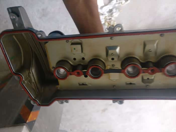

搓完,上新的气门室盖垫,反正密封胶多,索性全部摸了一圈!
上盖!收工!
