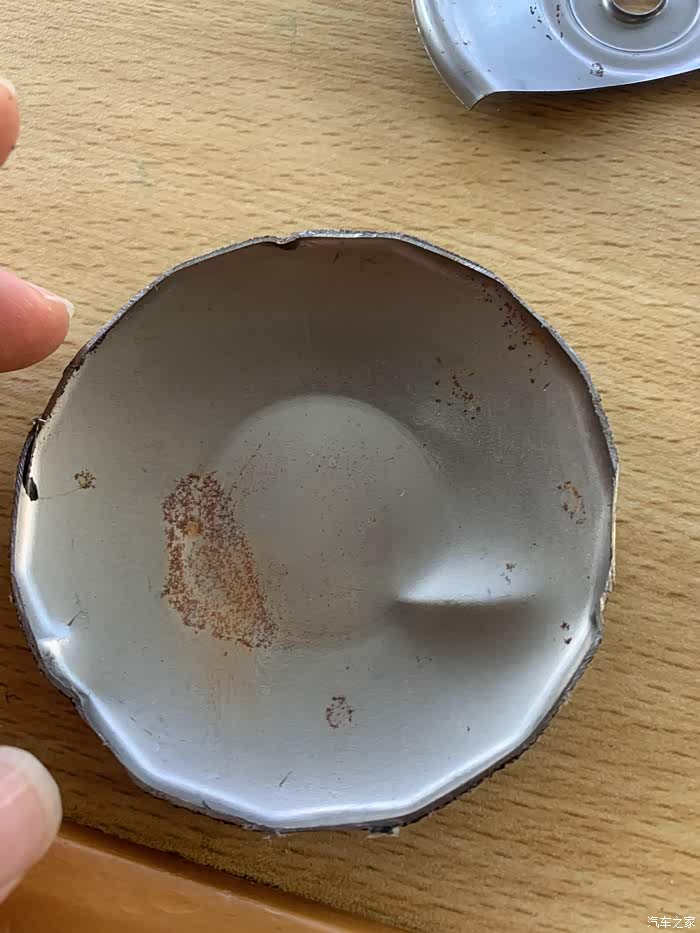

大家好,今天拆解的是现代菲斯塔旗舰版初装滤,啥意思呢?就是买车配套的机滤,首先指出一点啊!机滤内部锈蚀严重,这是因为这个滤,从保养到拿下来再到拆解已经闲置了半年有余,故而形成了内部生锈的情况,并不是原来就这样的,望周知!

内部洁净度一般。全是蓝漆残留,这点不好。。。。
蓝漆啊。。。

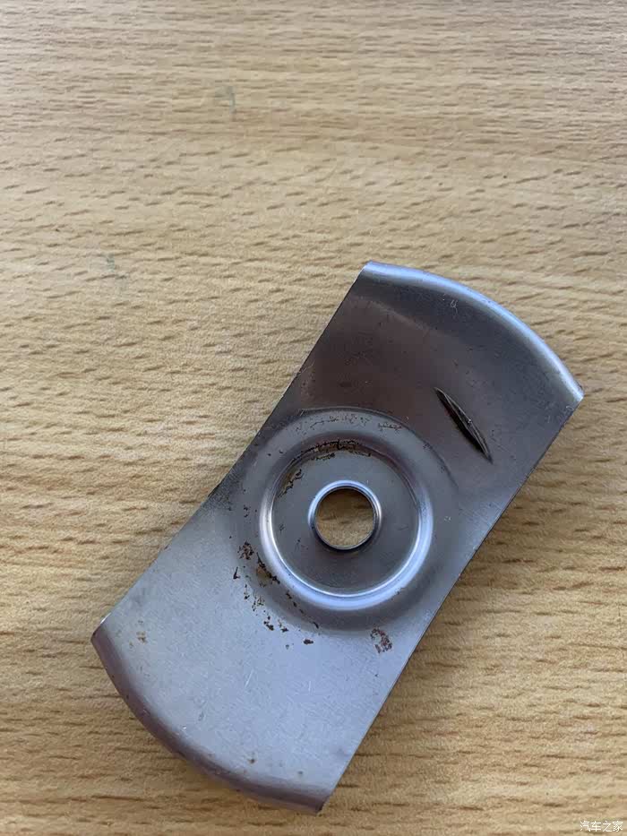

板簧。。。。。
开启阀片和弹簧

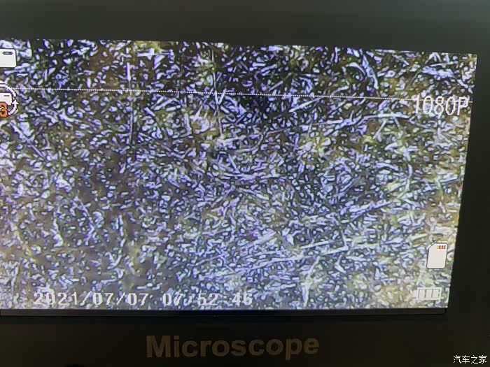

泡油后0.8 新滤材约0.7毫米

纤维量
过滤面积大概950平方厘米
