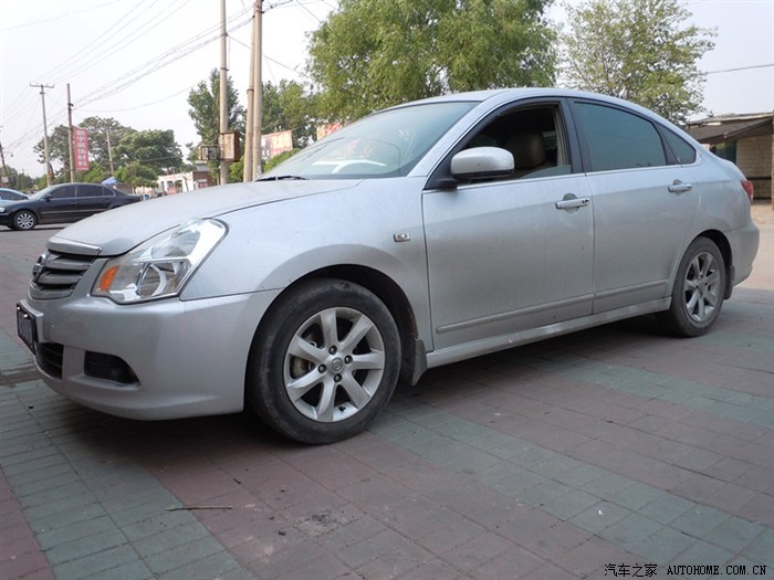

  外观

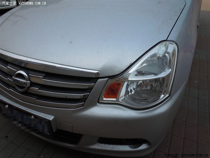

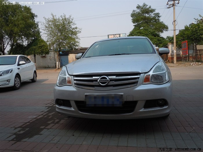

来个前脸,感觉还行把、、虽然有点脏。洗洗很干净额
性感屁股,,貌似能看出来有点脏了嘿嘿,准备一会给他洗澡呢
来个斜视的哈哈
大大眼睛,能看出他的沧桑

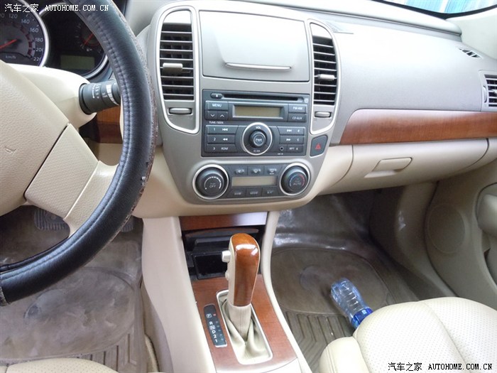

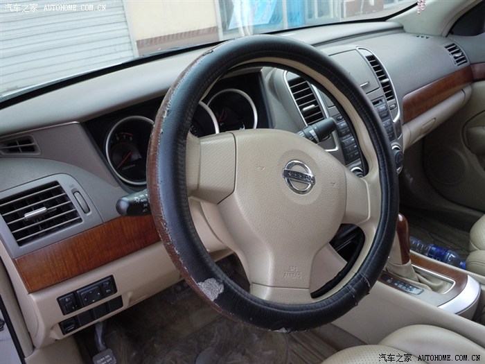

仪表

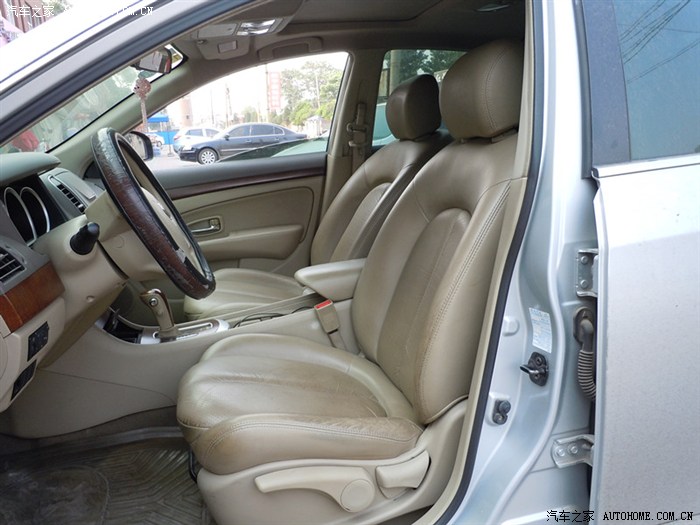

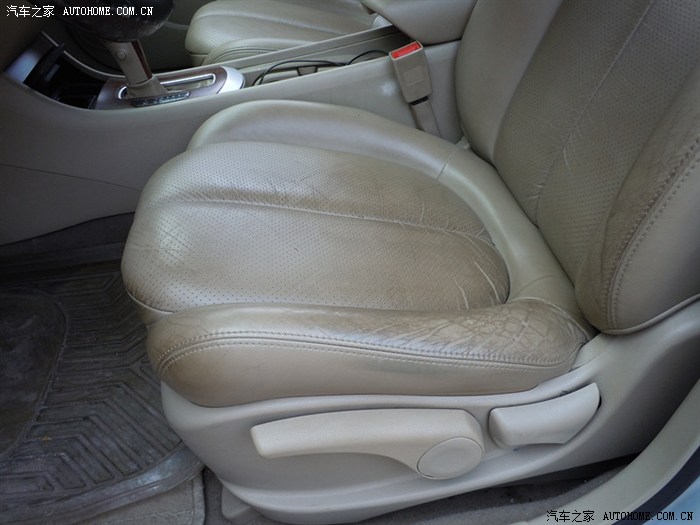

驾驶座来个特写,拍出来的效果  貌似比实物要好看  实际上皮子都干裂老化的很严重了
前座各种拍。。。我卡卡卡

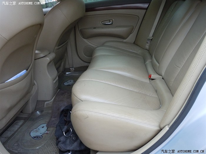

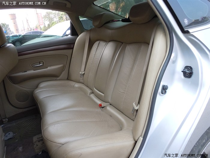

  后大座也是
老轩也就是这样子了,你说让我伤不伤、、、、

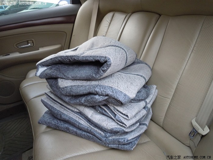

下午就是刚在包裹取出来 专门给老轩订做的衣服,听说是原厂专用额
衣服都在这里呢。。。。我选的颜色实用把, 这颜色很正  适合懒人我觉得也适合我

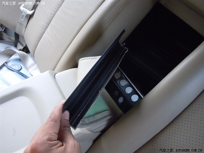

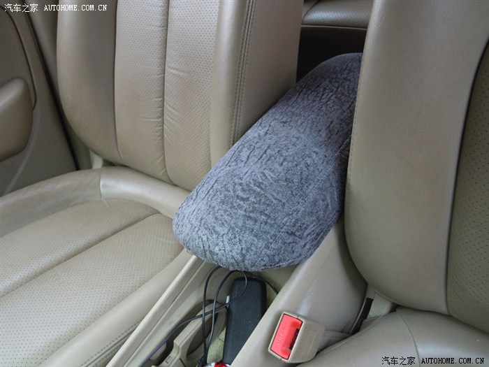

先安装最小滴,扶手箱套 有木有,原厂的感觉有木有 。貌似担心不合适的心情 淡了些

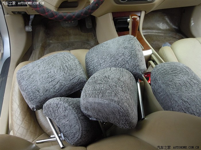

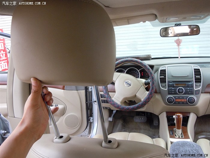

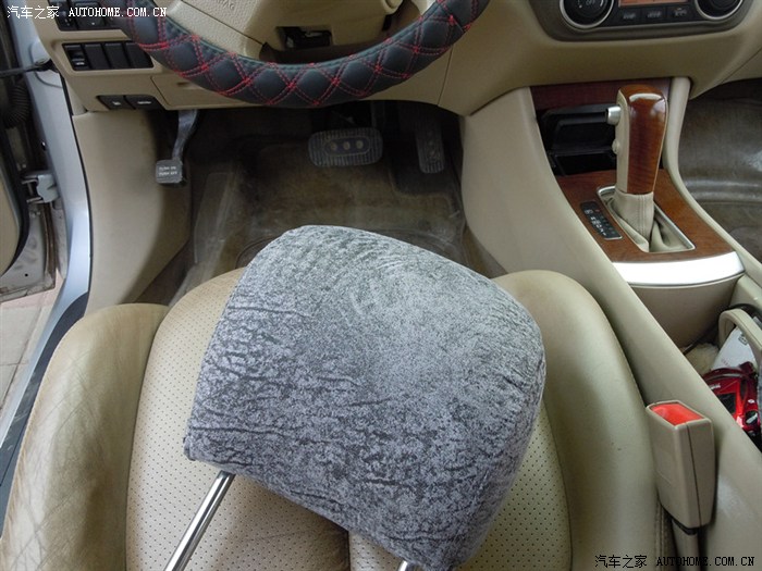

再来安装头枕,,,需要先拆下来  这个都会 不解释
安装好的  很简单的  搞定

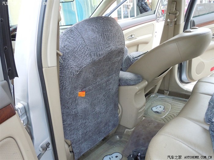

前靠背简单就不详细说明了

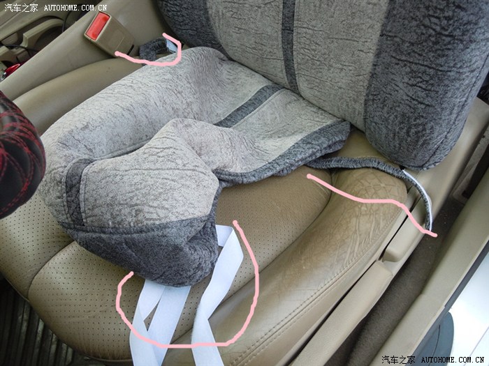

前座开始

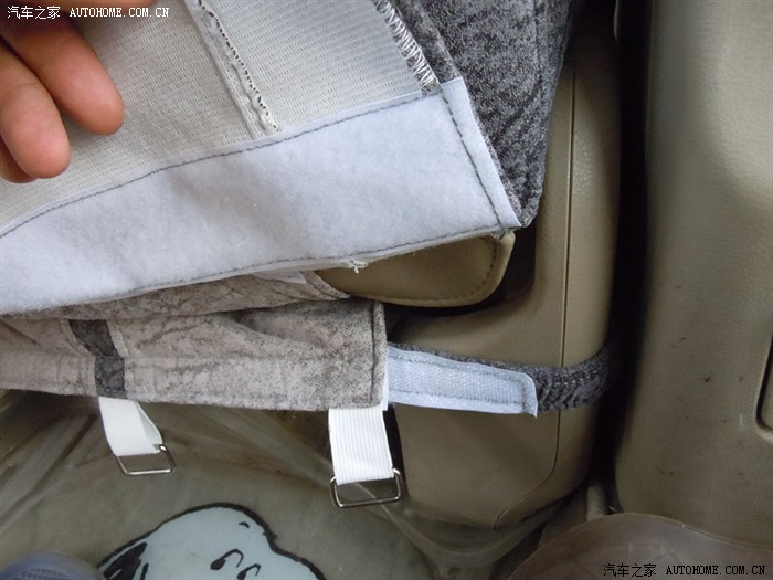

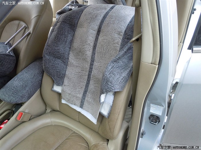

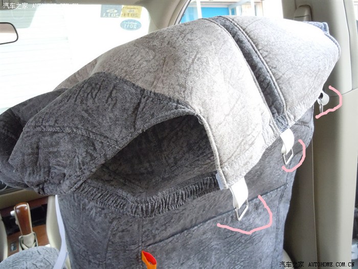

注意两条松紧带和三个白色魔术贴,松紧带要从后侧方拉到前方,魔术贴要伸到后面铁环处。
来几张详细图解,个人认为有用  能帮助车友
记得要粘好哦,,很简单啦

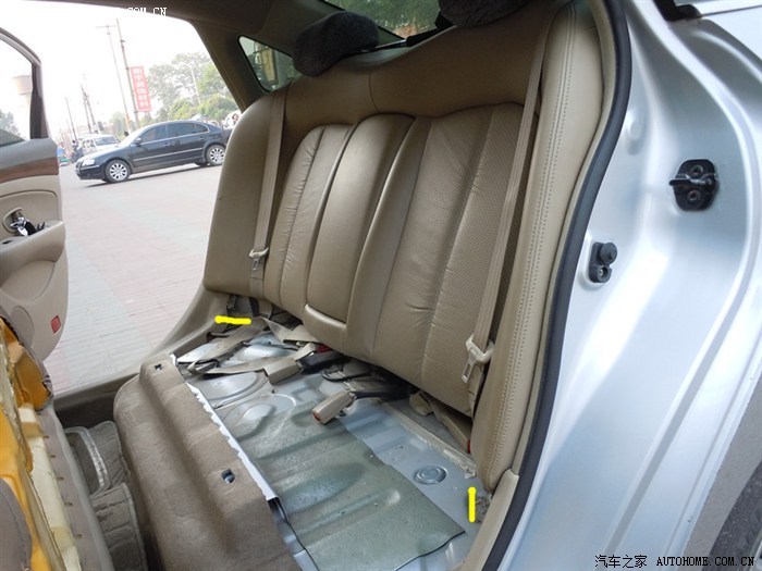

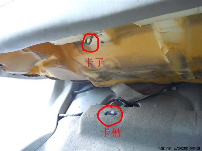

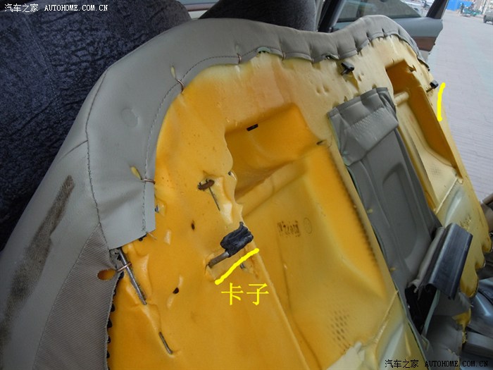

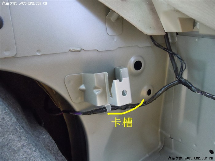

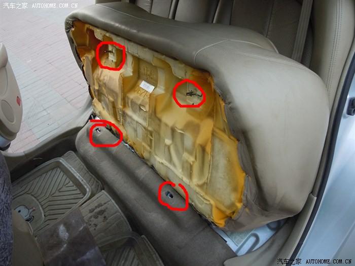

先说后排大座面。大座地下有2个卡子,车体上有2个卡槽,看图,分别在卡子的位置 用手 用力把大座网上抬,先抬起一个卡子,在抬另一个,这样 大座就取下来了 在套座套 就轻松多了。
后大座要注意卡子和卡槽 的位置 应该是分别对应 正副驾驶座

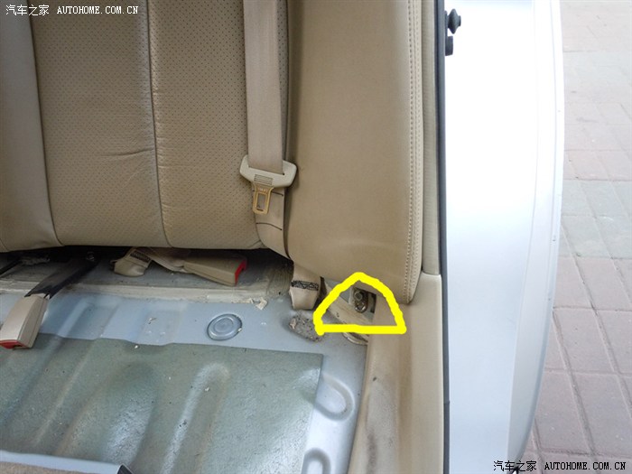

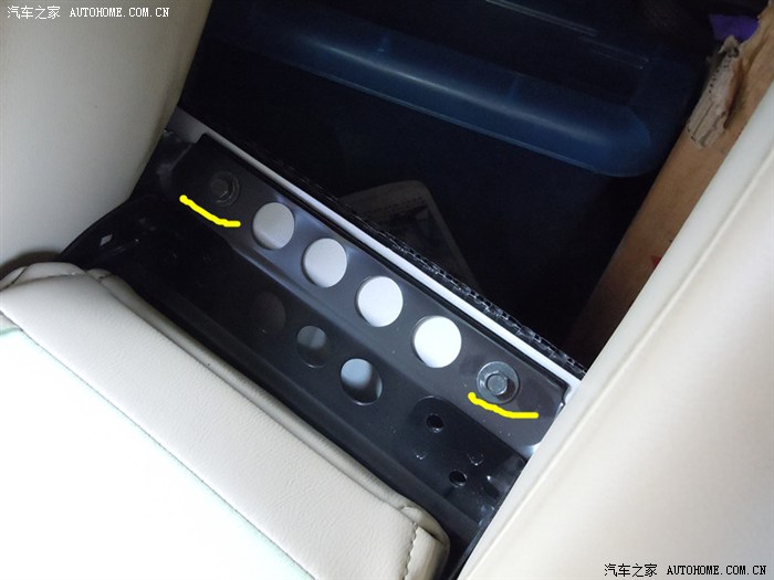

下图是 后排 靠背了,拿掉大座以后 就能看到 靠背的最下边 的两侧 分别有2个 螺丝固定 图上黄圈定的地方.
先把这2侧的螺丝 拧下

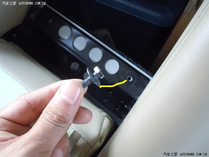

还有机关呢  这里是靠背中央扶手的 根部,有个布帘 摘开就能看到 还有2个螺丝
上图这个是这帘子要先把他拿下来
靠背两侧下2个螺丝后中央扶手 根部2个螺丝。合计4个螺丝 是固定后靠背的

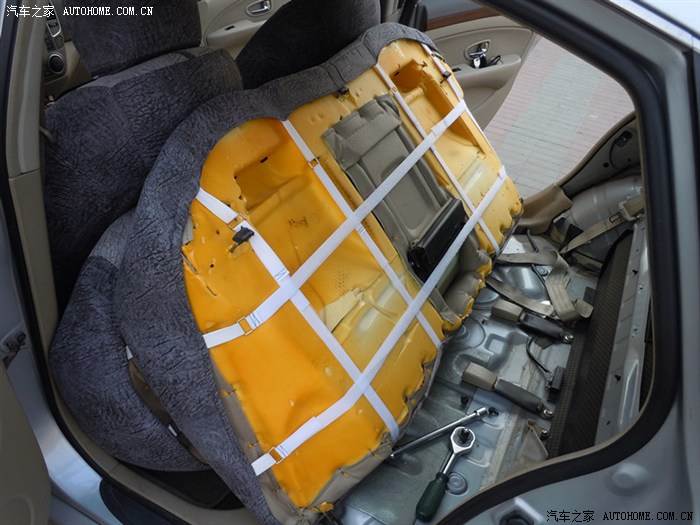

4个螺丝都取下了   后大靠背 就是挂在车体上了,只需要把大靠背 往上推 抬。大靠背也取下来了。因为大靠背整体固定在车上,是 下边和扶手后的螺丝,然后就是上边 挂在车体上了

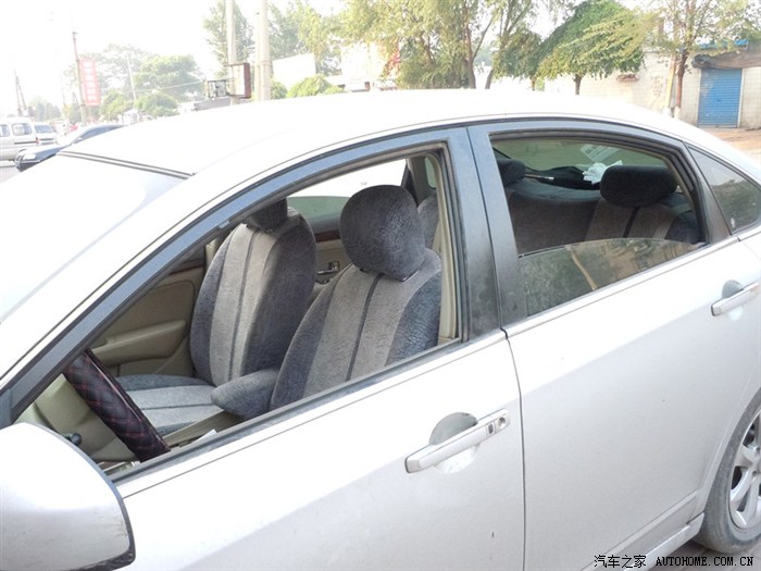

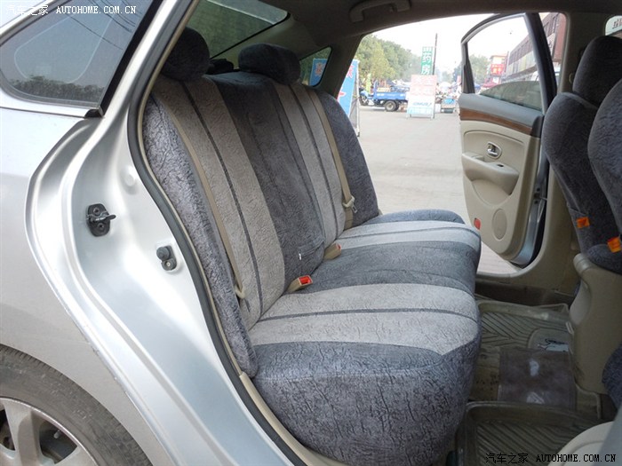

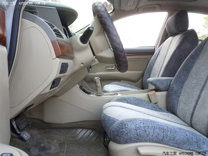

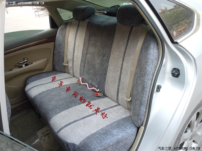

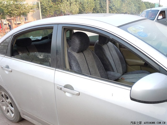

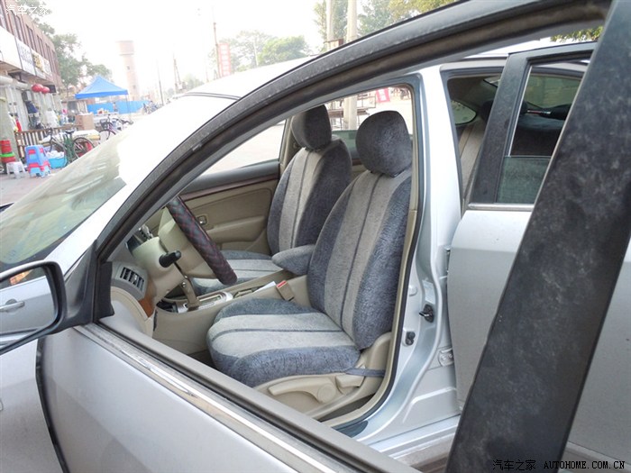

OK了 终于全部搞定  整个安装 在俺的帮助下 历时37分钟  蛮快了。  辛苦这么久   内部风格大变,上图给大家分享一下 。
实物颜色很亮  到图片上貌似无光了  技术有限额
后排扶手 也有单独的套子  忘记拍了
对这家的工艺 真心佩服ing 很满意
