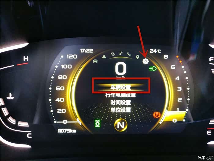

首先要在缤越的组合仪表上开启L2智能辅助驾驶功能

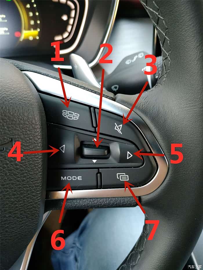

1.短按中控屏返回主页,长按行车记录拍照;2.上下选择及音量加减键,按下为确认键;3.静音键;4和5为左右选择键;6.音源切换键;7.中控屏与组合仪表切换键

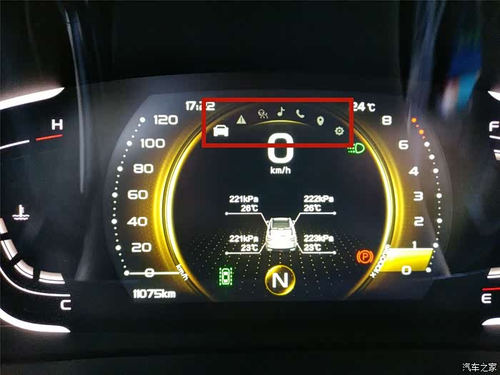

第一步,按7键切换至组合仪表控制选项(如上图红框所示)
第二步,按5键选择至上图红色箭头所示图标,然后选择车辆设置按下2键确认进入

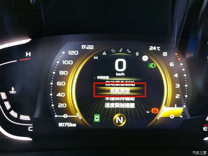

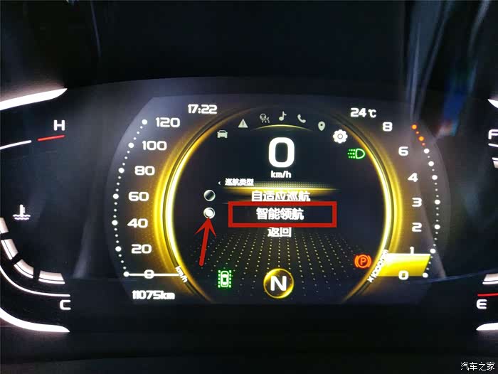

第三步,进入车辆设置的子菜单后,往下拨动2键选择巡航类型,按下2键进入巡航类型子菜单
第四步,进入巡航类型子菜单后,往下拨动2键选择智能领航,按下2键确认选择,选择成功如上图红色箭头所示。选择成功后返回即可。
注:缤越的智能领航就是L2级别智能辅助驾驶。

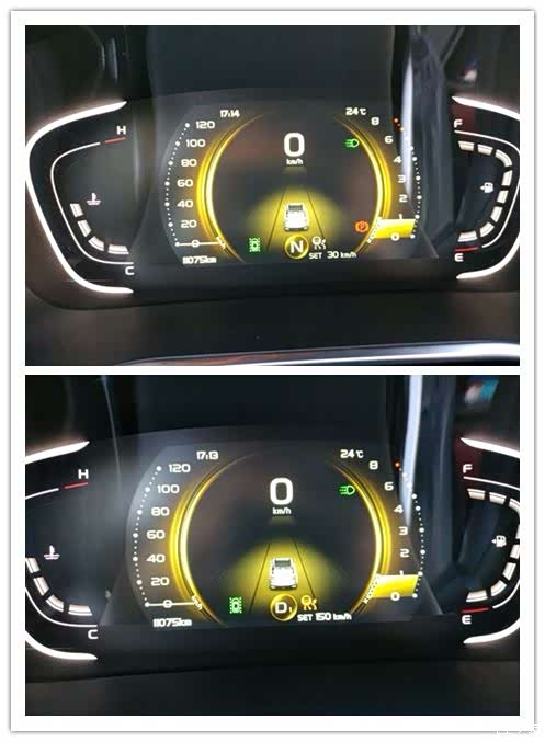

设定跟车距离

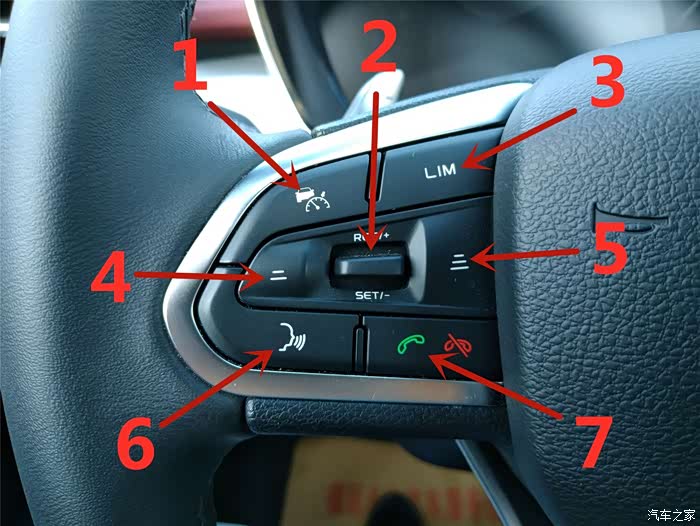

1.巡航系统开关按键,2.增减巡航速度键,3.限定车速键,4和5为增减跟车距离键,6.语音唤醒键,7.蓝牙电话接听挂断键
按4和5键来设置跟车时距,一格是跟前车保持较近距离,两格是跟前车保持中等距离,三格是跟前车保持较远距离
不系安全带是无法使用缤越的智能领航功能

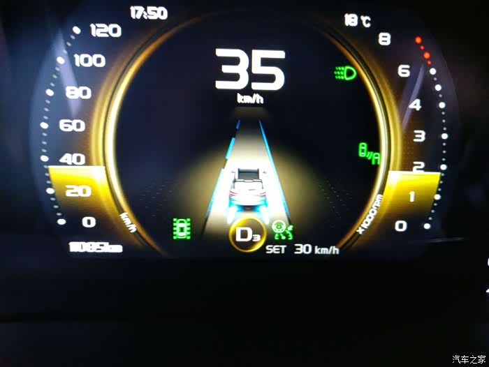

缤越的智能领航功能的巡航速度最低可以设置30公里/小时,最高可以设置150公里/小时,在智能领航的过程中,向上拨动方向盘左边的2号键一次巡航速度加1公里/小时,一直向上推着不放的话巡航速度每5公里的往上加,
在智能领航的过程中,向上拨动方向盘左边的2号键一次,巡航速度增加1公里/小时,一直向上推着不放的话巡航速度每5公里的往上加,松开2号键则停止增加,减少巡航速度则向下拨动2号键。
如果想把当前车速设置成巡航速度的话把2号键向下拨动一下即可。
智能领航的时候如果踩下刹车踏板,自动退出智能领航功能,想要恢复智能领航功能的话,向上拨方向盘左边的2号键恢复上次巡航速度
智能领航过程中踩下油门踏板,车辆由驾驶员接管,车距保持功能将不能工作,恢复巡航松开油门踏板即可,最让我想不到的是踩下油门后组合仪表上的车辆模型尾部有一个喷射蓝色火焰的特效

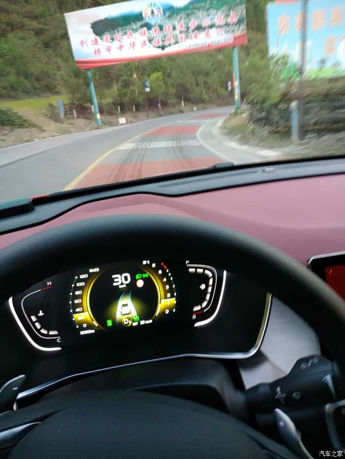

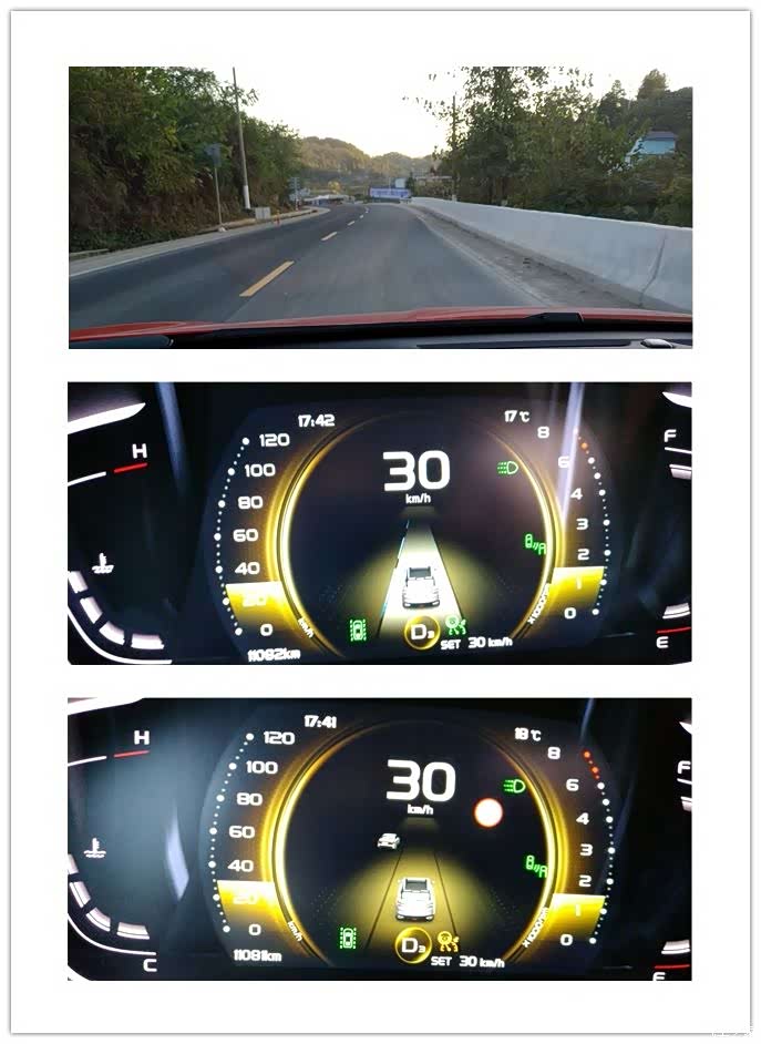

车道两旁的标线越清晰车辆识别起来就越精确,并且还能识别虚线和实现,同步显示在组合仪表上

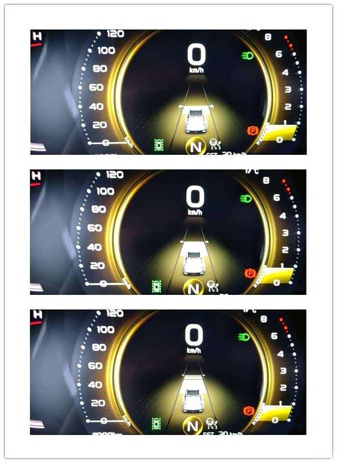

智能领航过程中如果车道标线不明显或缺失,组合仪表上对应一侧的标线会不显示,如果车道两旁的标线没有或不明显,那么组合仪表上不显示车道标线,领航图标会从绿色变成黄色,同时智能领航降级为自适应巡航

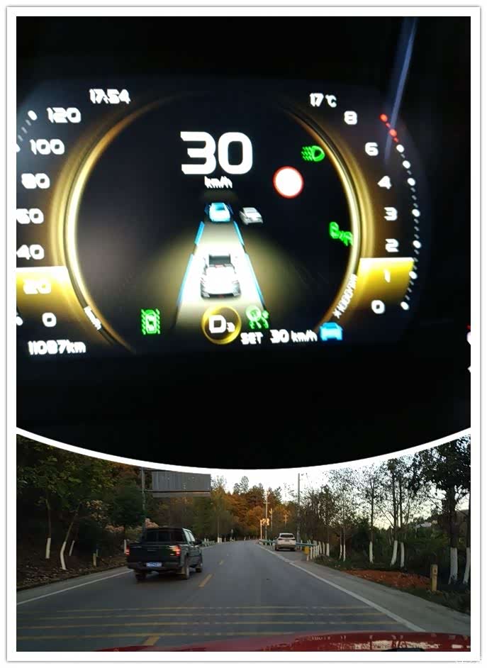

智能领航过程中如遇两旁或前方有车辆,组合仪表都会对应的显示出来,若是对面来车不能识别也不显示
弯道也能在组合仪表上同步显示,真的很人性化
像这种大弯就乖乖的自己驾驶吧,实测车辆不能自动修正方向

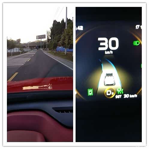

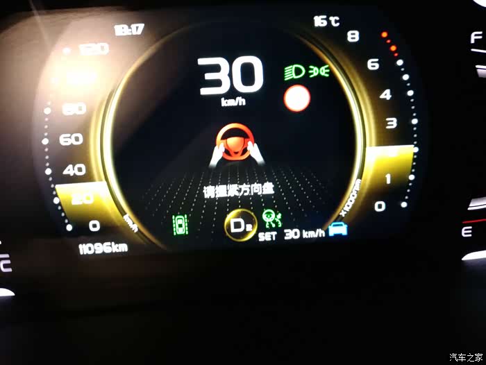

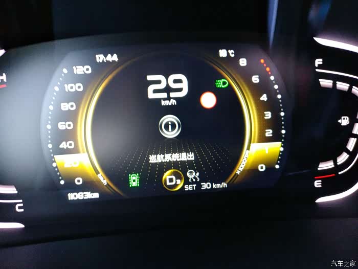

还有一点大家需要记住,那就是智能领航过程中双手不能同时离开方向盘,否则组合仪表会有请握紧方向盘的提示同时还有报警声,第一次提示报警后如果还不接手方向盘的话智能领航功能自动退出,本人实测巡航速度30公里/小时的时候双手离开方向盘20秒左右会第一次提示报警
