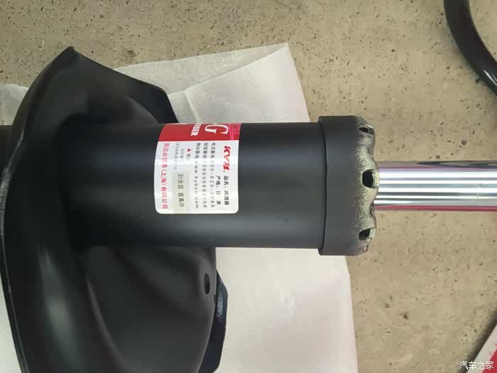

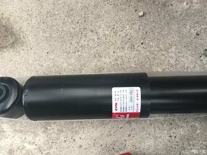

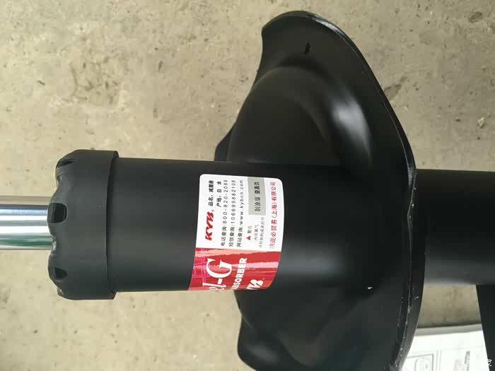

     收到货后准备开箱验货:前减震(日本产)、后减震(泰国产)、前弹簧(国产)

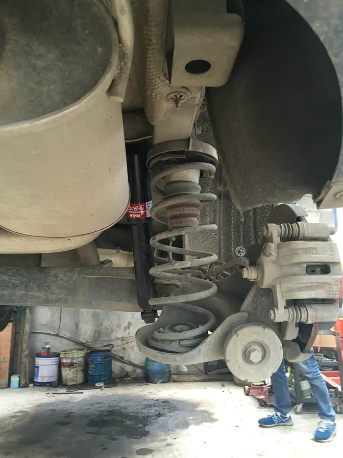

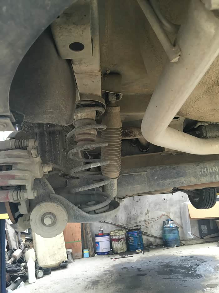

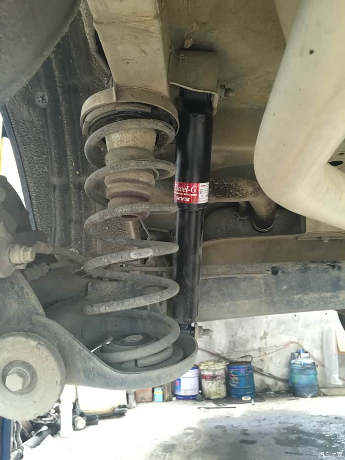

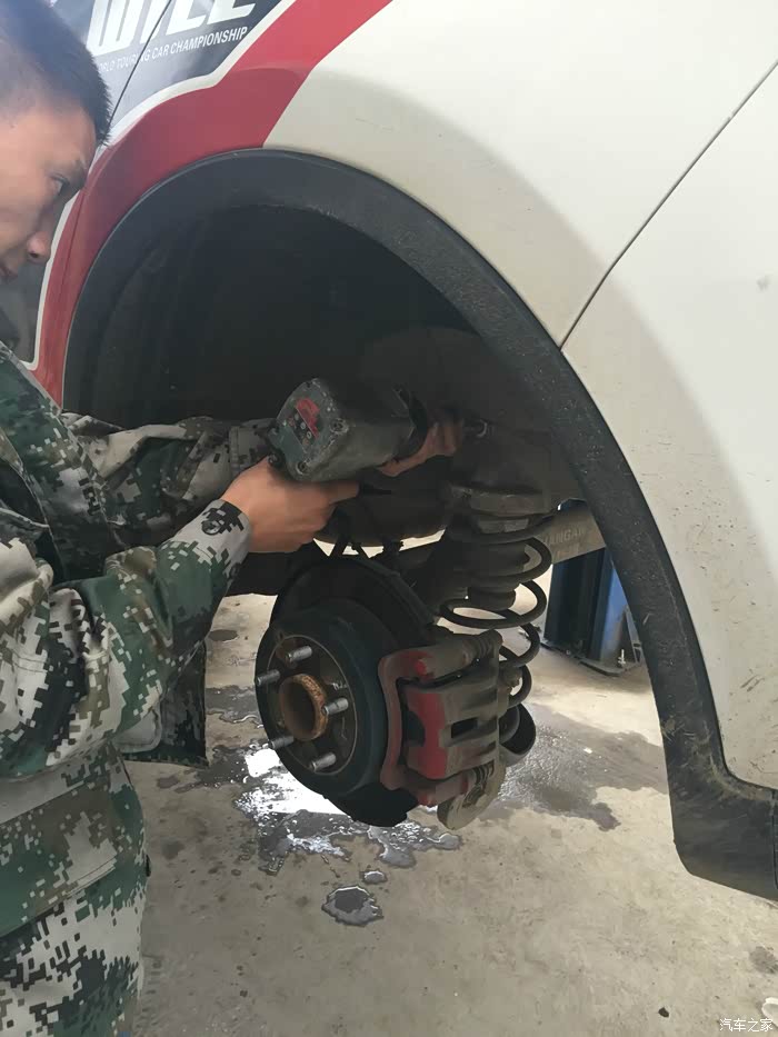

升起来 ,准备先换后减震!

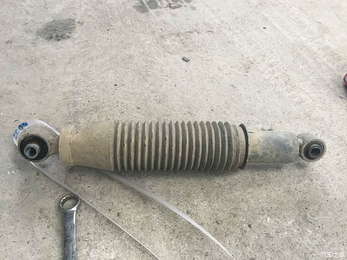

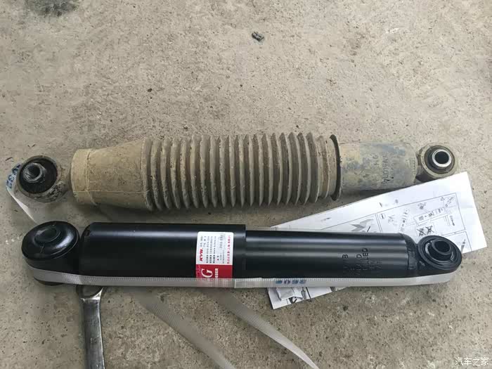

弄下来一根左后减震
对比图。。。。。
上去!易装。。。。。
再来右边后减震。。。。

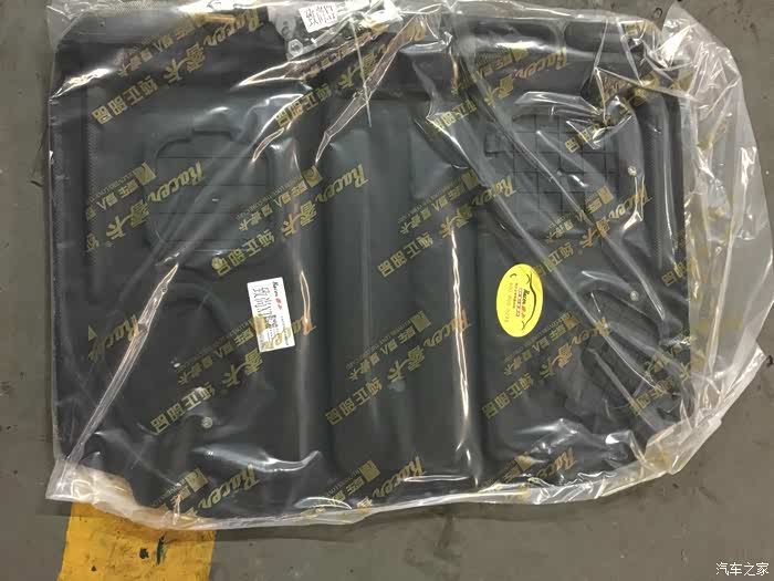

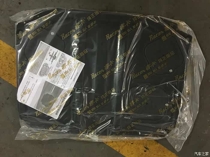

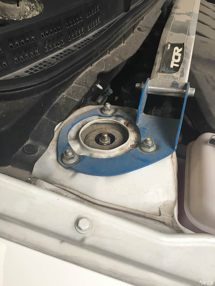

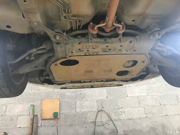

升高点看看最开始用的下护板,螺丝都被撑弯了!金属的震动声音也大,所以这个也得换
在万能的淘宝入手的塑钢逸动XT专用护板,轻松换装,吻合。

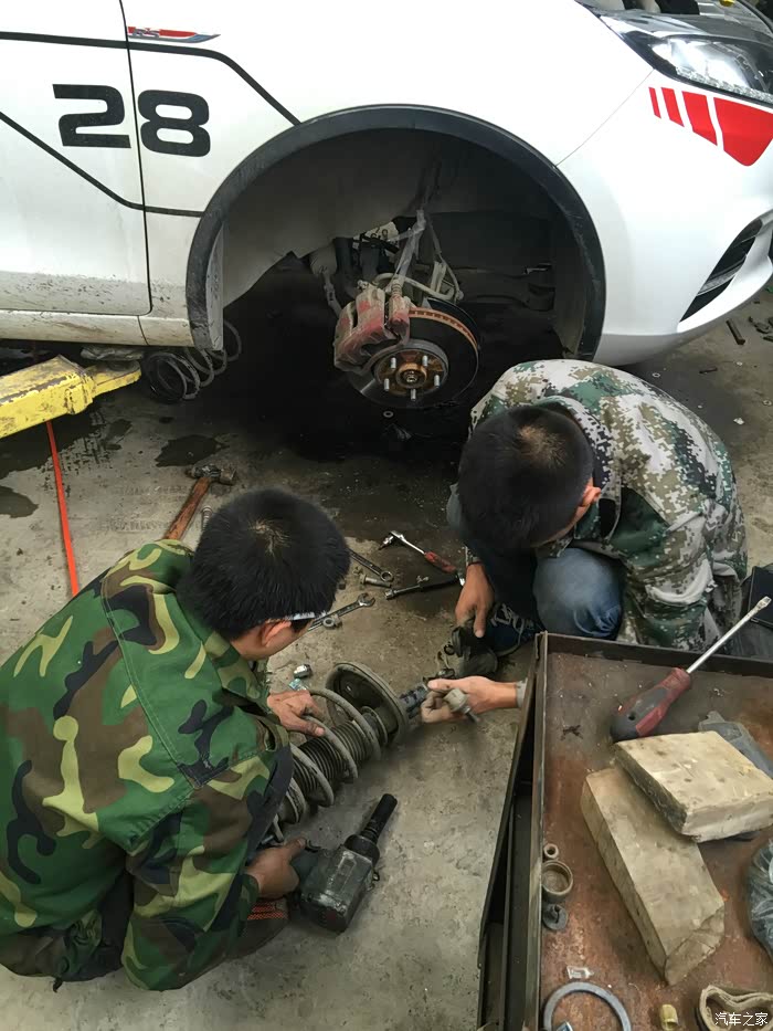

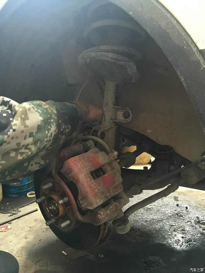

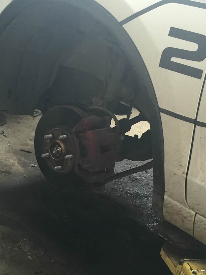

      接下来继续换前减震和弹簧。。。。

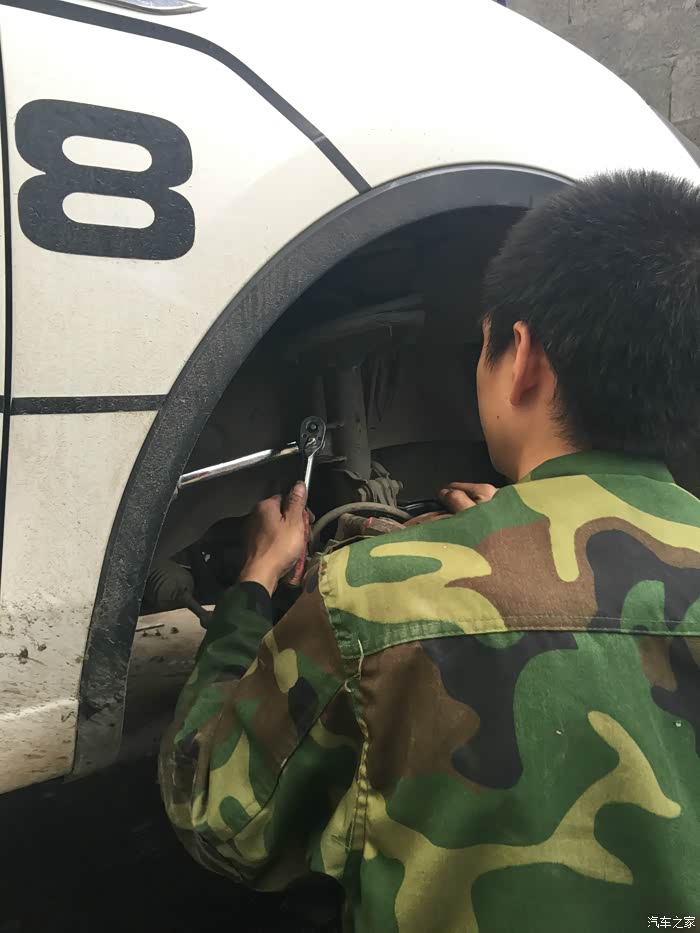

原车的减震的一颗螺丝弄了半天没拧出来。。。俩个师傅硬是弄了好几分钟。

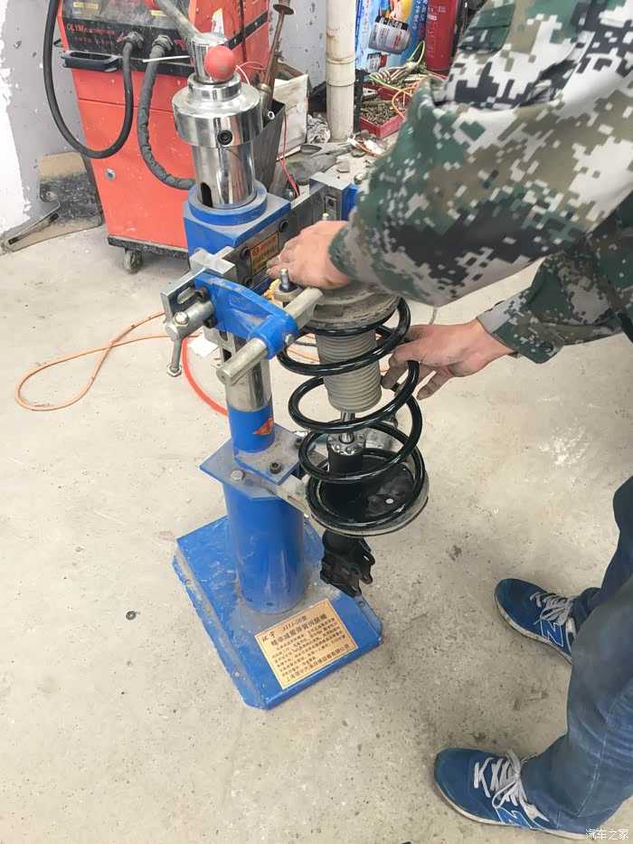

套胶。。。。压弹簧进去。。
拧掉前顶吧螺丝。。。。
坐前轮。。。。。
看看前减震。。。。。。
这张忘记处理图形。。。把显示器倒过来看,手机党轻松。。。。。
原车的干掉。。。。。

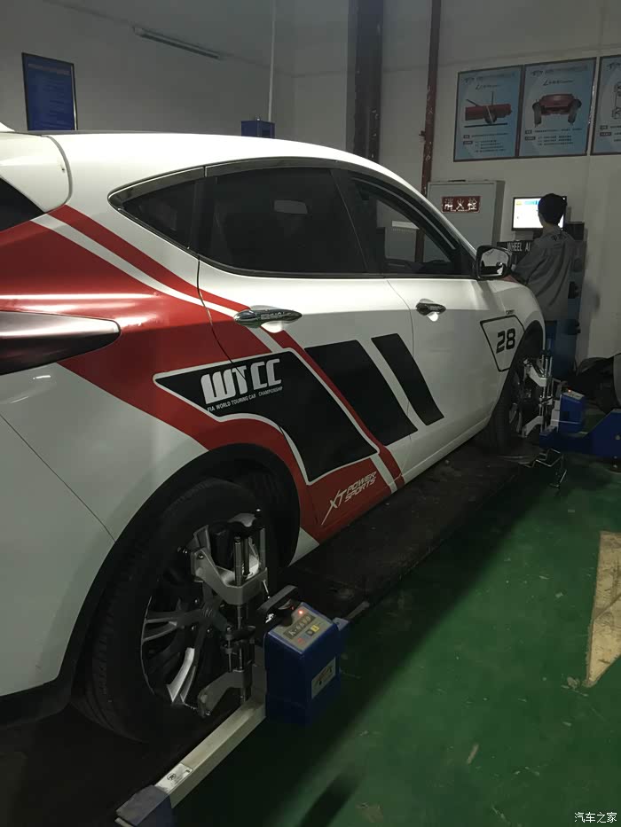

       换了前后减震和弹簧后,感觉方向有些向左偏,所以第二天立即联系朋友免费做了四轮定位
