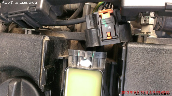

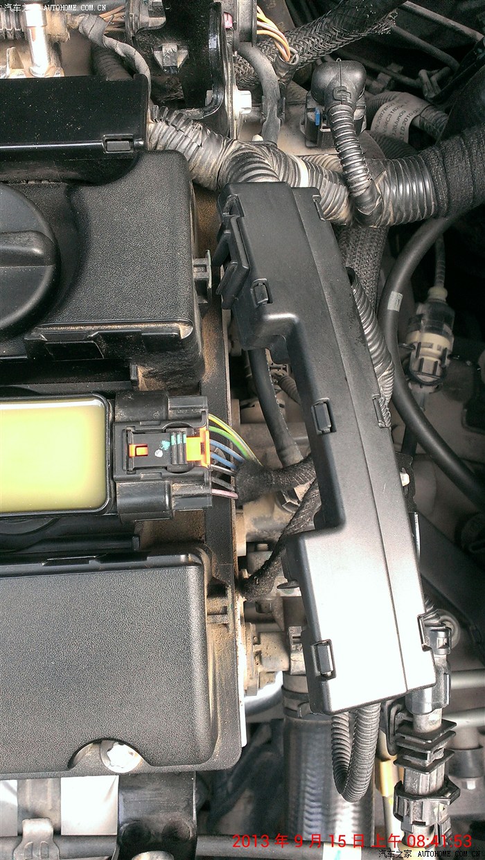

   步骤1. 首先三角处向上提揭开盖子。步骤2.右边的小盒上提(图示黄色卡子已拨出)。

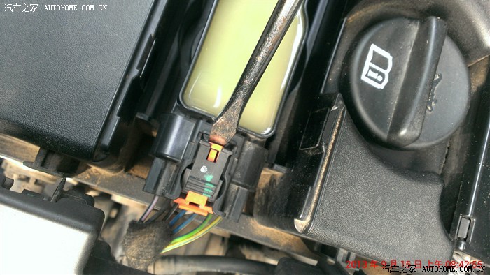

步骤3.用大一字螺丝刀向右拨出黄色卡子(在步骤2也可)。
步骤4.右手捏住黄色卡子右端,左手用小一字螺丝刀向上轻撬黄色卡子左边的小端,解锁向右拔出接线柱。

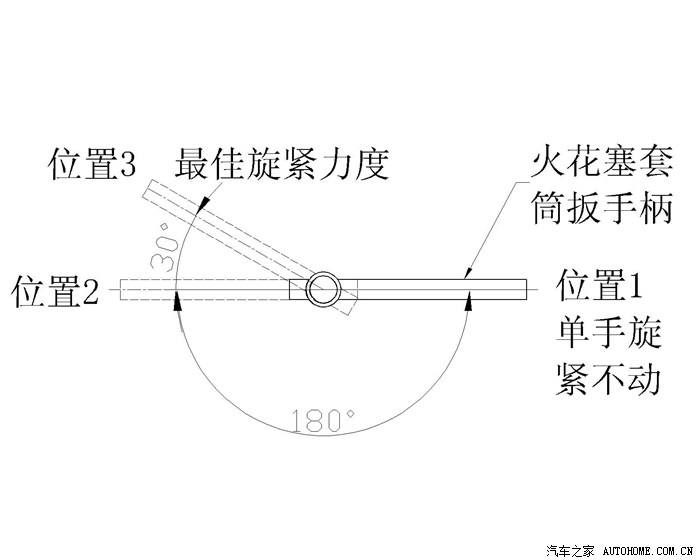

全部换完,回装各件就OK啦。由于一个人完成,简单的步骤就没照。新火花塞加套筒用单手旋紧不动时,记住套筒加力杆的位置,此位置加力旋180度,再旋30度。此为火花塞最佳旋紧力度,免用测力扳手(见下图)
