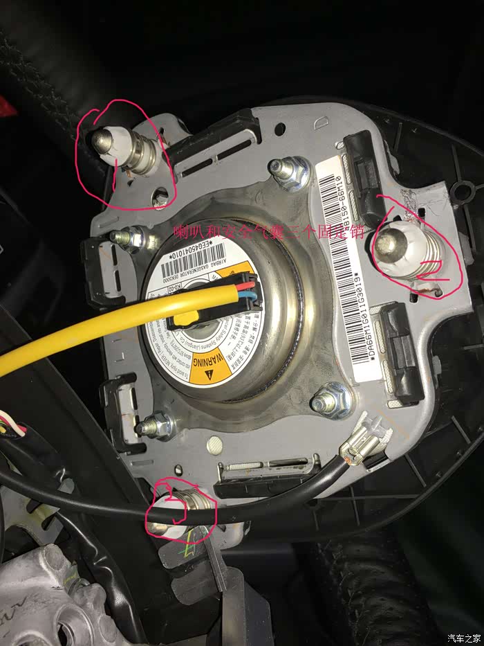

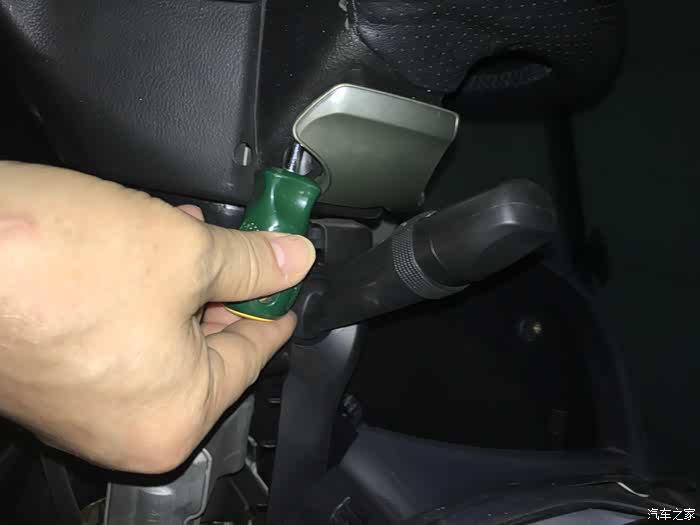

这段时间没事,买了免提开关给小维换上。在论坛以前看过这类帖子,到动手时全忘了。一顿乱拆,方向盘后面的螺丝全掉了也拆不下来。上网看了看网友的帖子,恍然大悟,就三个窟窿戳里面的钢丝,砰、砰、砰三声,喇叭/安全气囊就掉下来了。这段时间在家呆着把人都呆傻了!
记得开拆前把方向打一定角度,这样动手舒服点。
拆之前将方向打到一定角度,方便自己拆卸。我顺时针 打了90°的样子
拆螺丝虽然累人,白忙活。

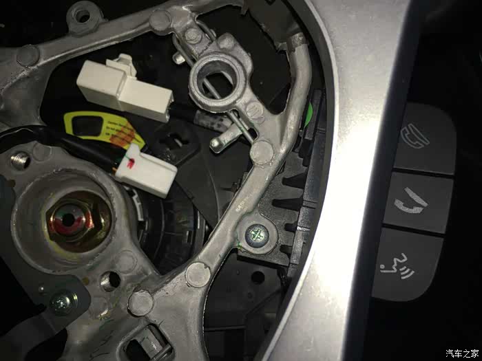

这个活就拆固定免提开关的一颗螺丝。
动动脑子多看看就不会瞎忙活了
这个活就拆固定免提开关的一颗螺丝。
动动脑子多看看就不会瞎忙活了

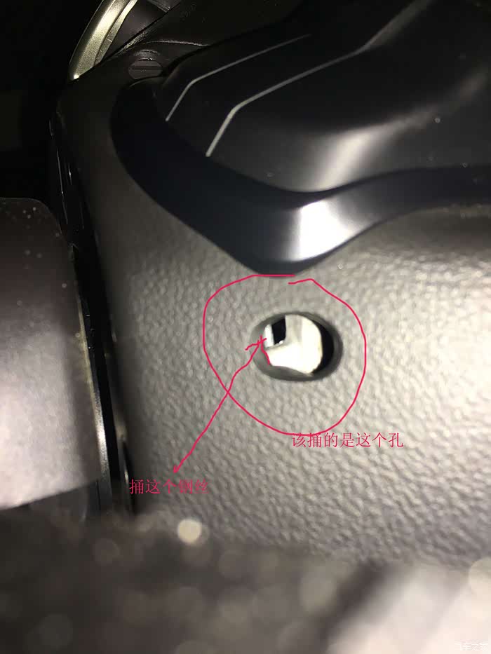

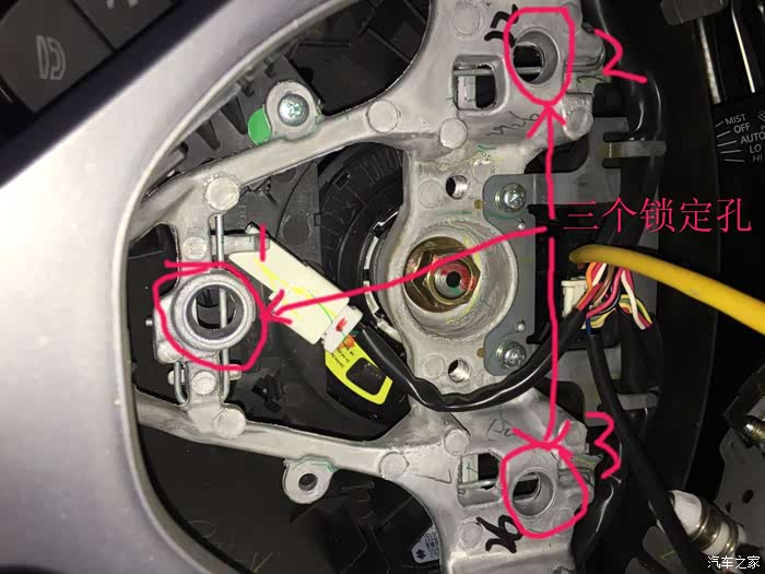

这种窟窿眼在方向盘后左、右及下面共三个,捅到地方只需轻轻一下,“砰”一声很爽的!基本上一个窟窿三秒搞定

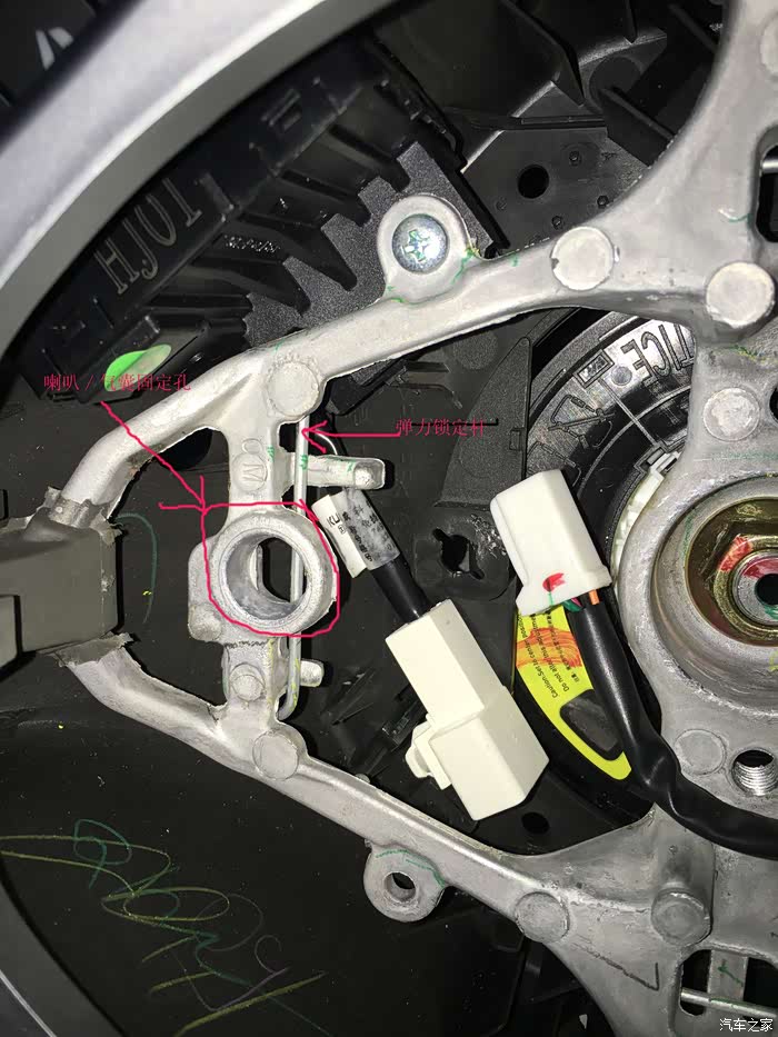

捅的就是喇叭/安全气囊固定孔的弹力锁定杆
三个固定孔靠弹力钢丝锁住的,捅的就是三个固定孔旁边的锁定钢丝延伸段
三个窟窿里面钢丝卡着的是这三个东西。就是喇叭/安全气囊三条***式的固定腿

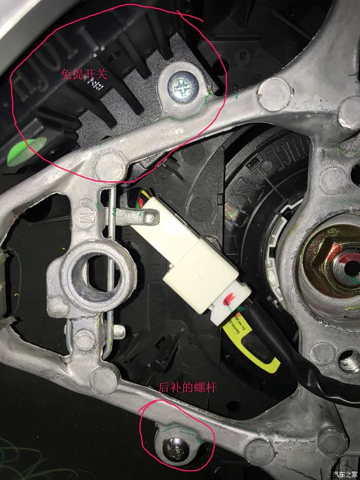

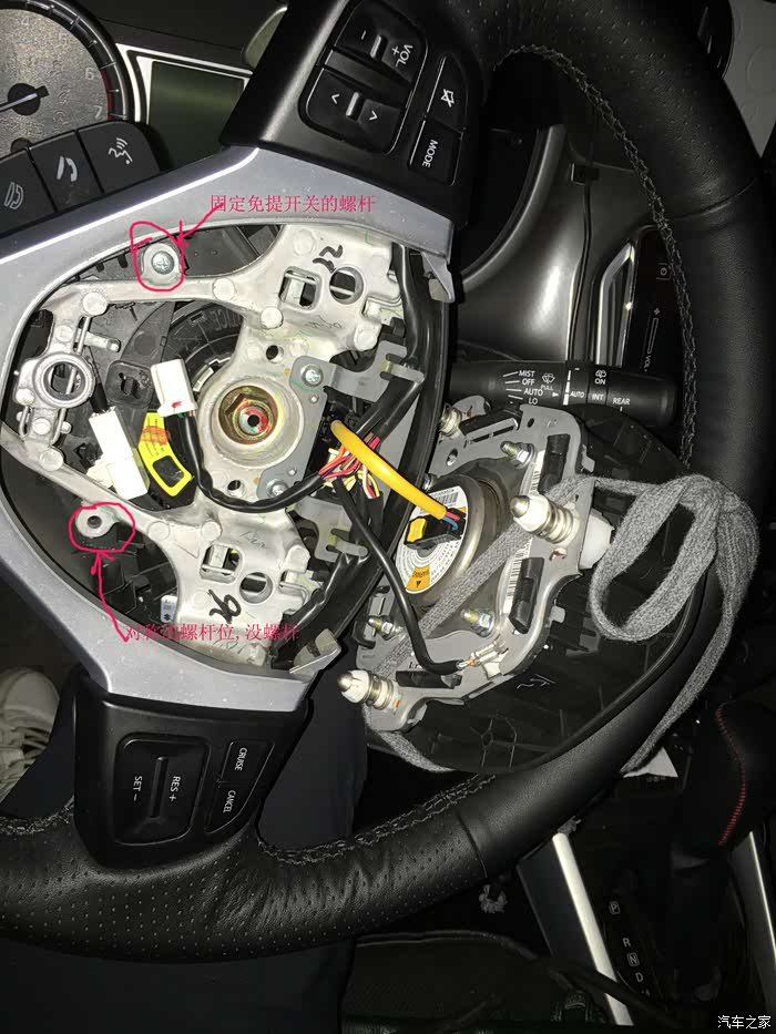

白色插头连接的就是免提开关,就上面那一颗螺丝固定的,顺便连接固定后面的塑料壳。下面那颗对称的螺丝位是空的,应该是另一颗骨架和后面塑料壳连接的固定位。后来找了棵螺丝加上去的
这张大图看的比较清楚了吧
换上新开关的样子。旧开关插座的固定卡子固定的不是一般的结实,不容易拆卸!
