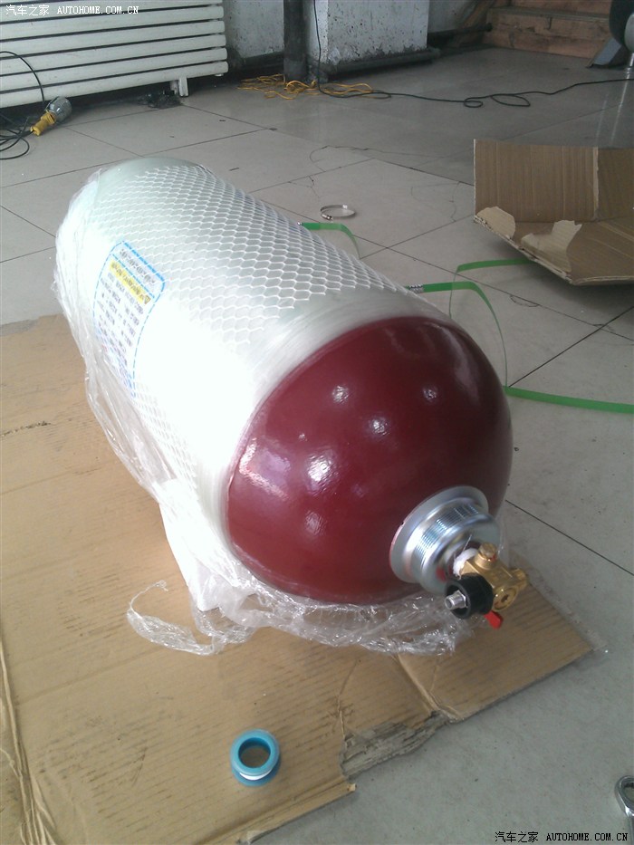

乌鲁木齐市:咨询了好几个改气厂,有些说可以改75的,有些说可以改80的,改100的太贵了,厂长计算后,就选择了80的罐!

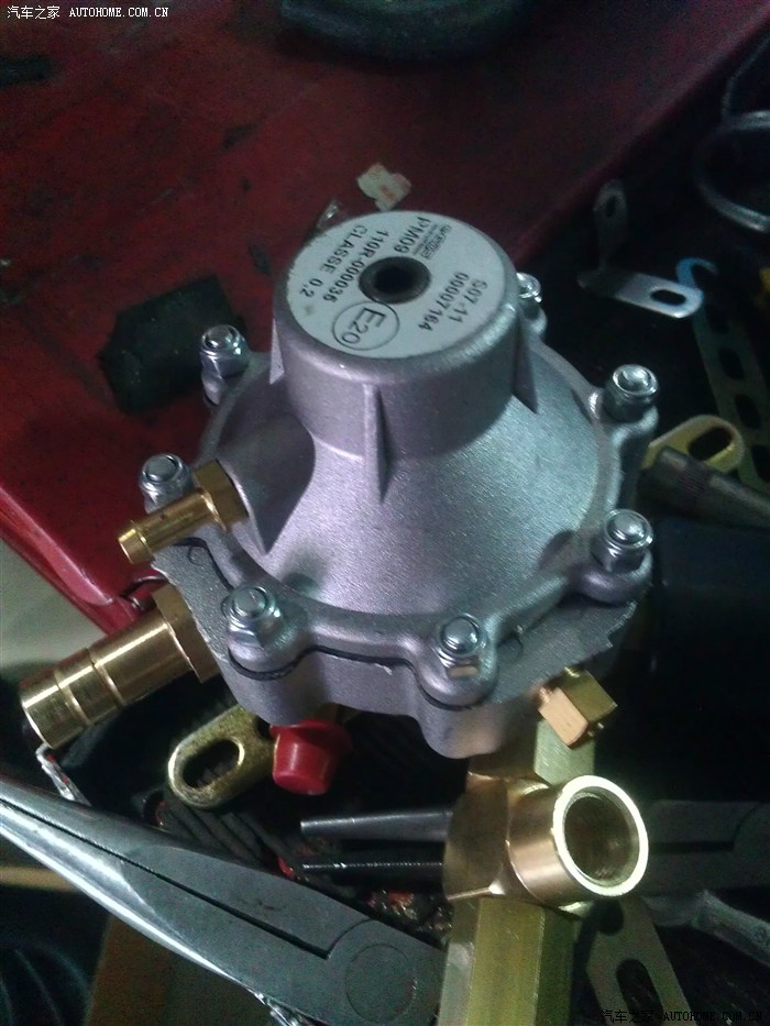

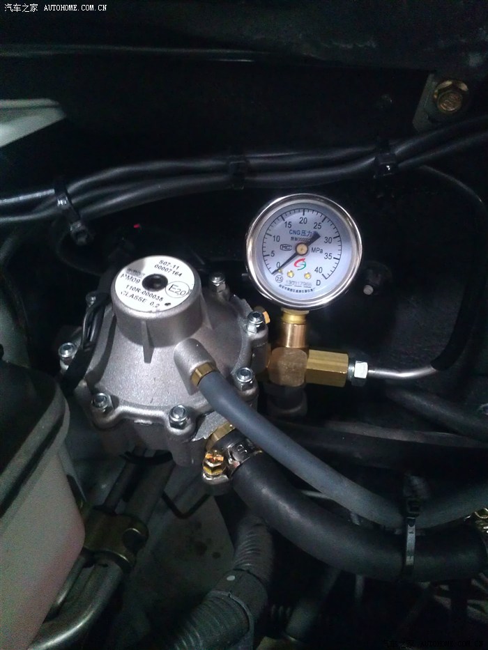

减压阀

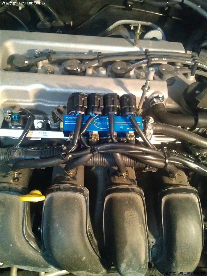

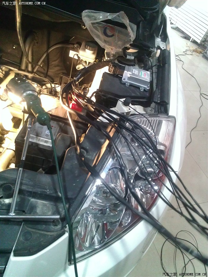

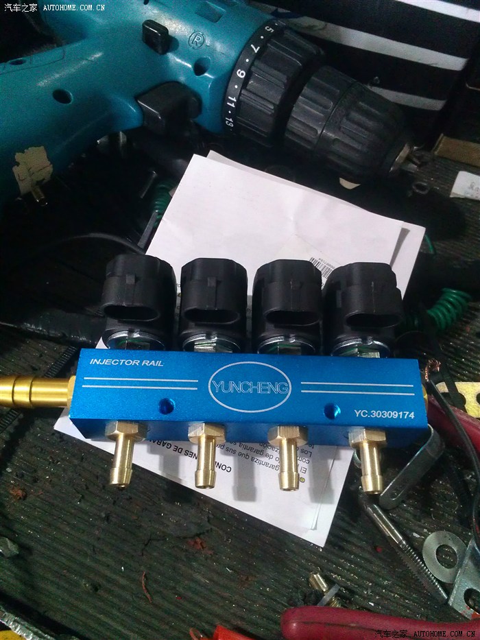

喷轨

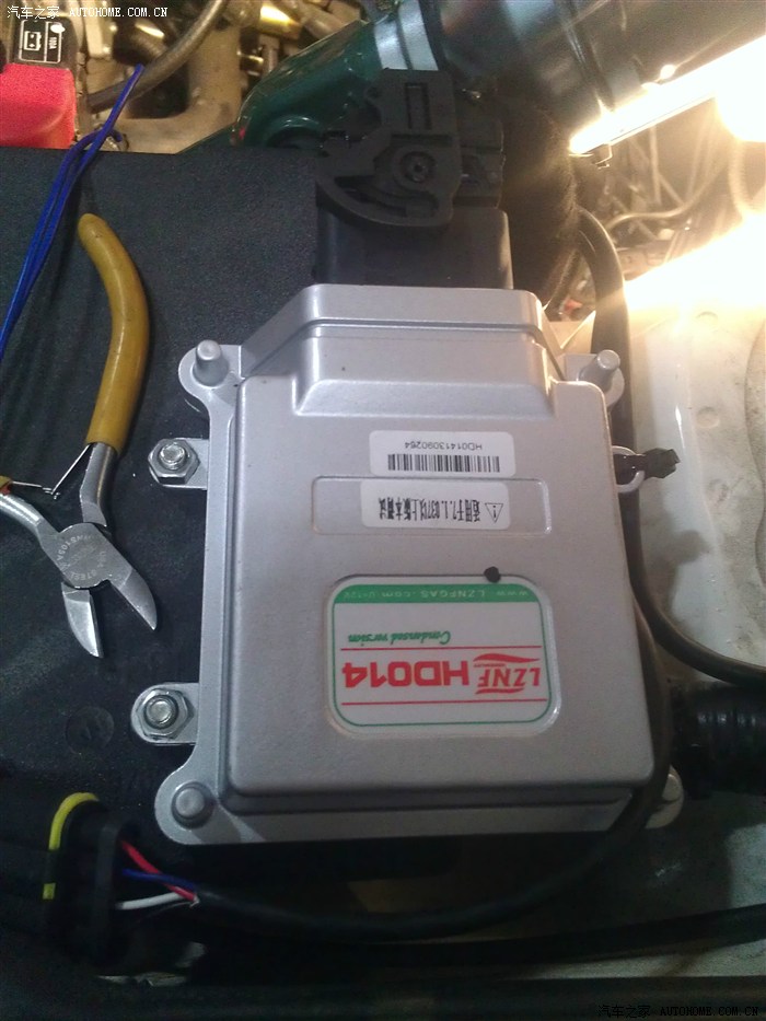

电脑板

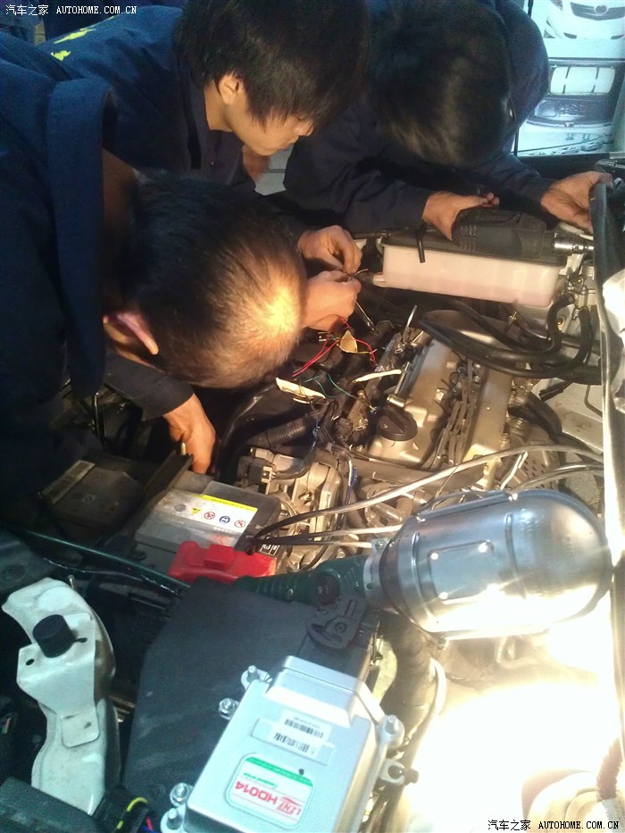

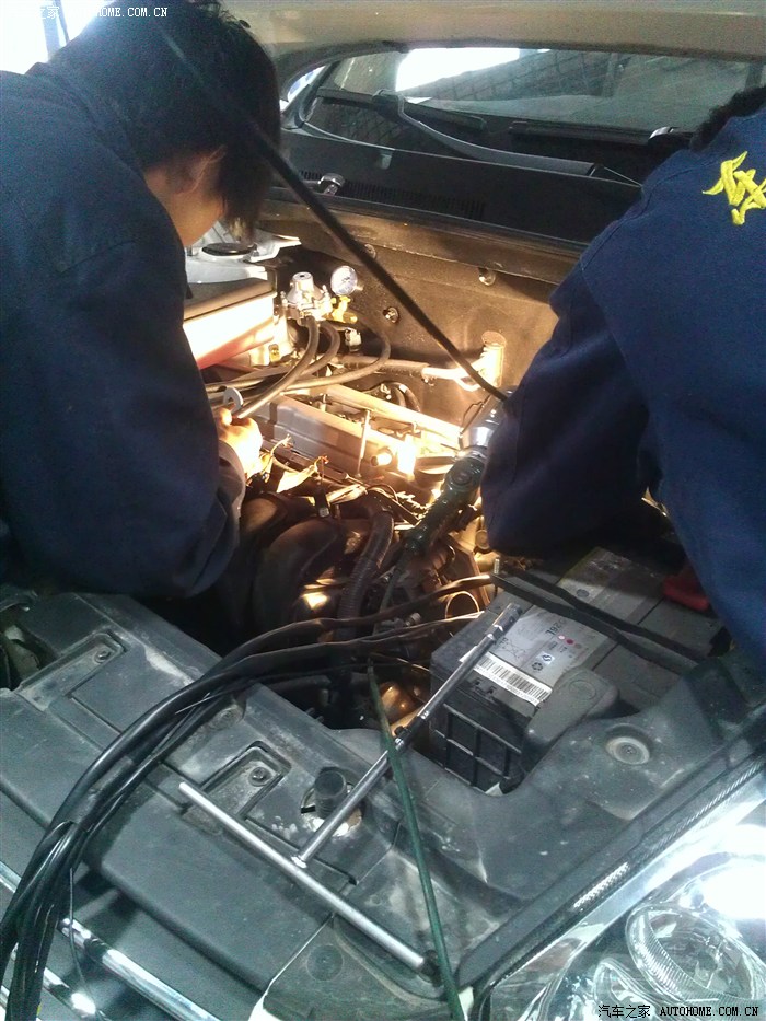

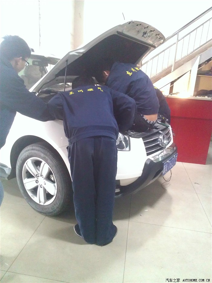

开始作业

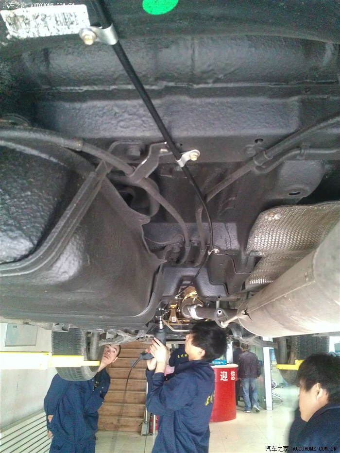

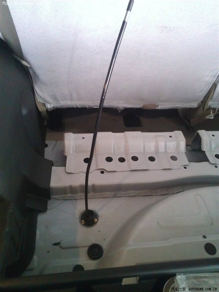

输气管线从车底走,连接后备箱气瓶和减压阀.
车底喷了装甲,挺厚实的!

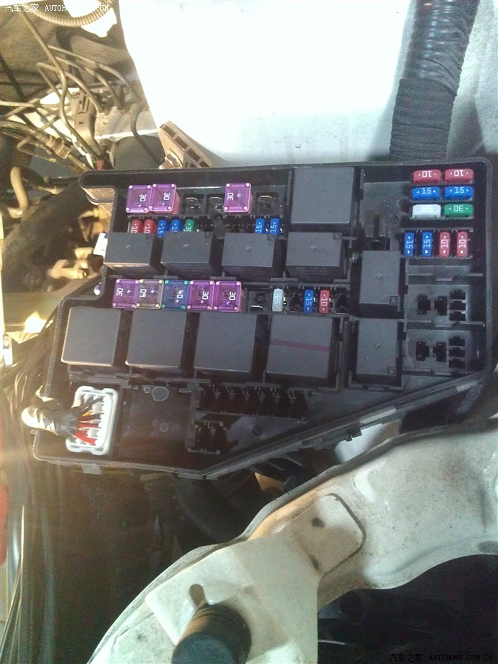

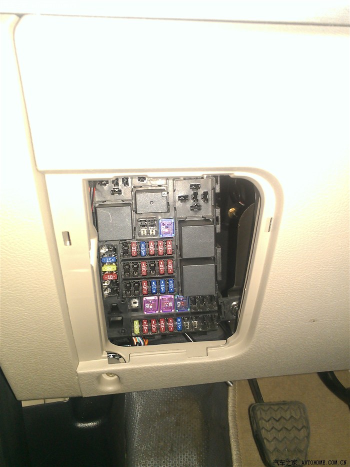

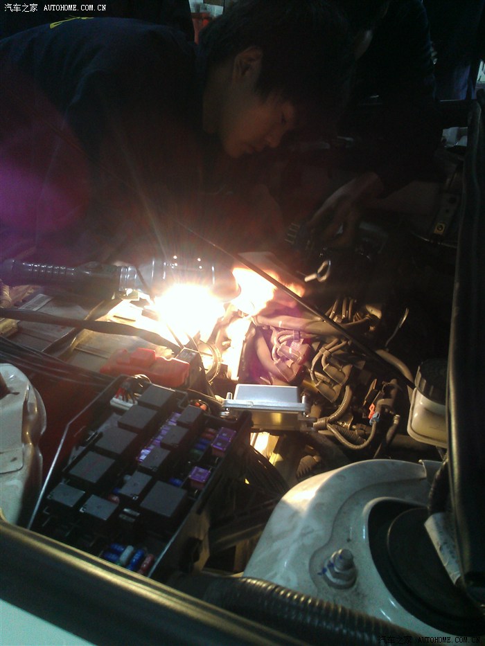

电脑板安装在保险盒上。
电脑板上的连接线。
保险丝合内

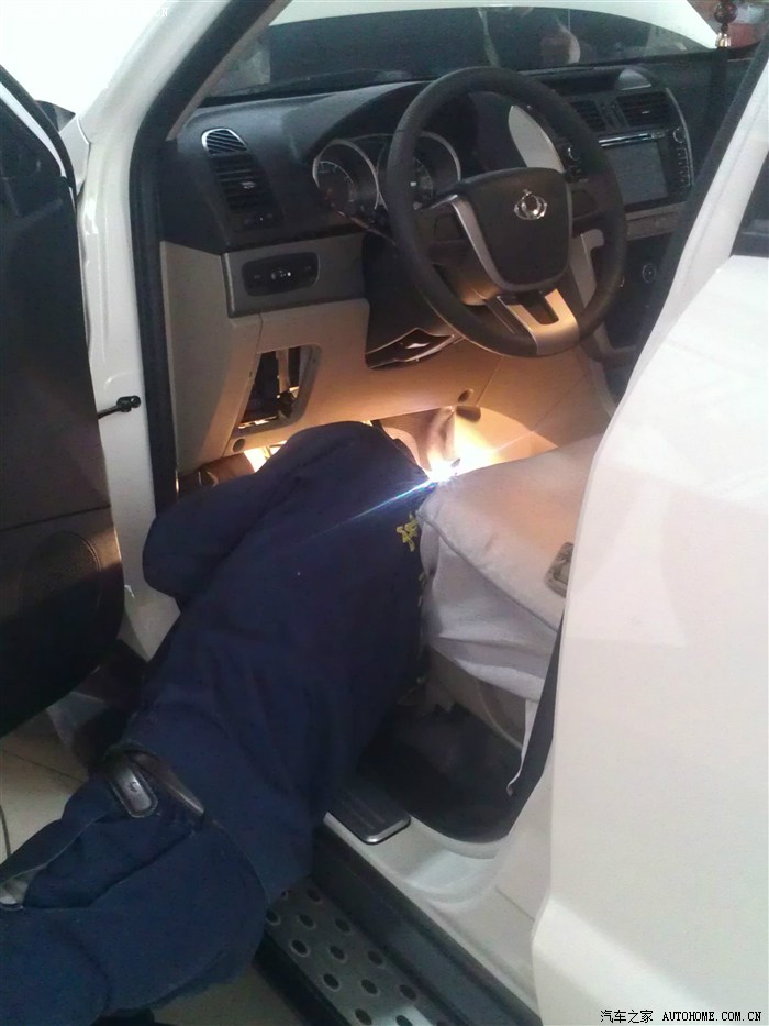

现场

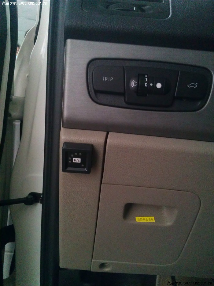

安装转换开关

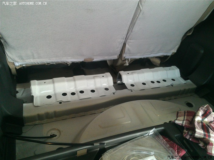

后备箱拆除后

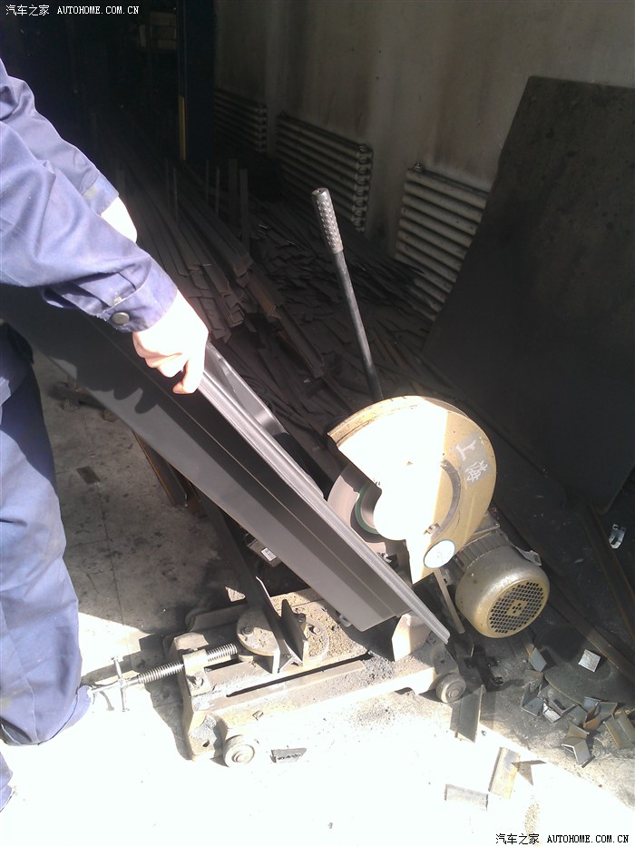

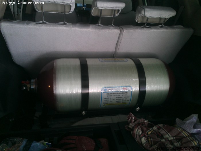

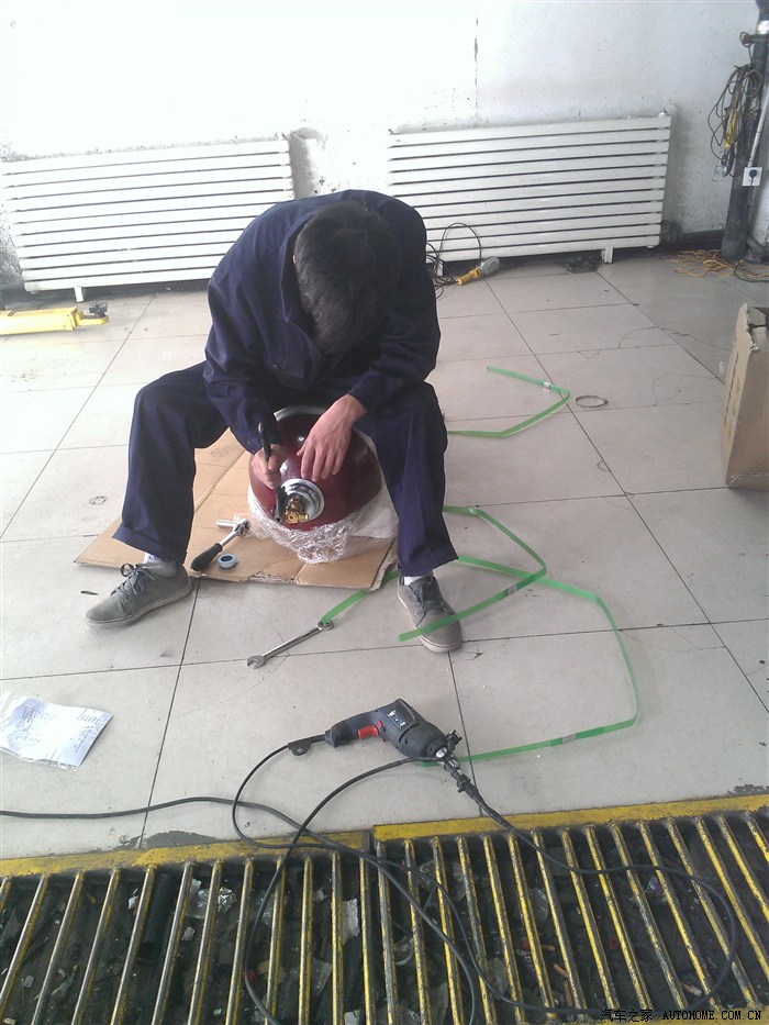

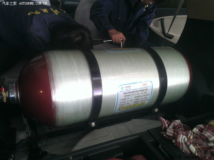

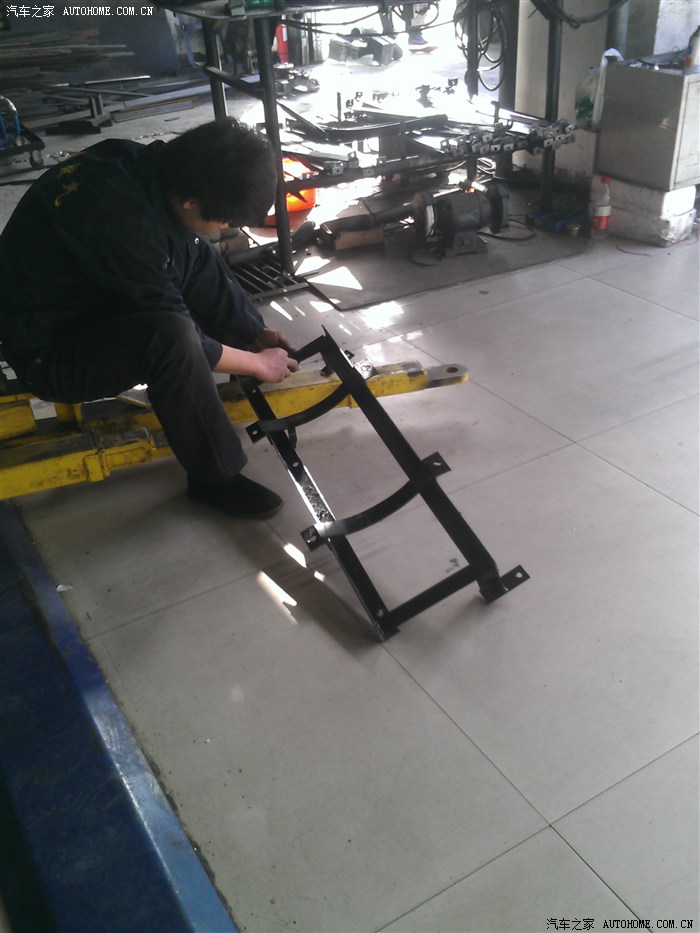

安装架子、固定气罐

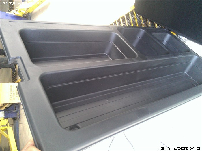

可惜这个储物格了,要锯掉一大半

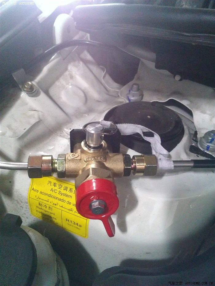

成品-发动机仓内
加气阀

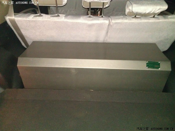

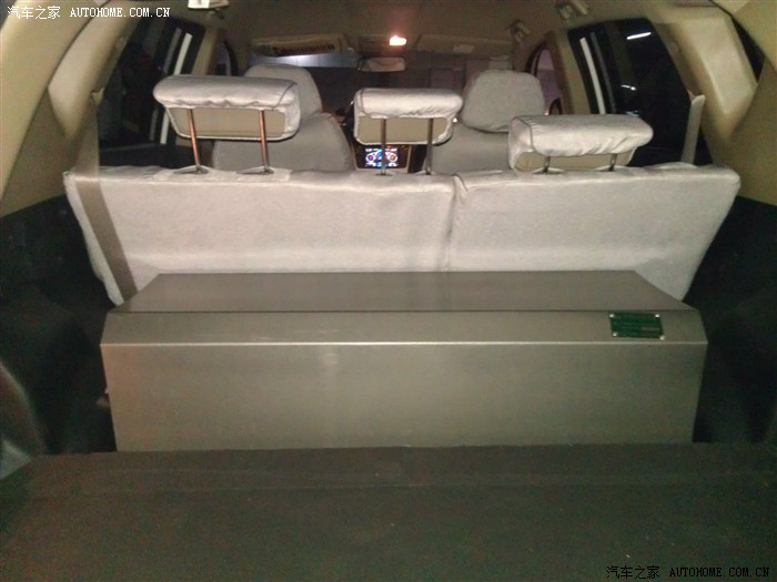

成品-后备箱
加了个铁皮箱子
        早上10点第一个到改装厂,可能因为客户不多吧,一下有六个师傅干活,安装小师傅们挺认真,线束扎、包整齐,特别感谢!11:30安装完毕,测压,无漏气的地方,开车到附近加气站加了40元的气,(安装师傅说,前三次每次加半罐气,不要加满),回到改装厂调试,12:30调试完毕,正常。开车走人!
     改气后送朋友到机场,总体感觉不错,动力上有所减弱,不过起步时不用轰到两千转,车就开始慢慢的前进了,对新手来说,不会由于油门把握不住,一下踩得太猛!起步,开到80码-100码还比较稳当,没有出现抖、震现象!后面盖了个铁皮箱,还算规整,!后备箱只剩三分之一的空间了,加气现在是4.07分,比油便宜啊!故障灯目前没亮,希望以后也不要亮!
