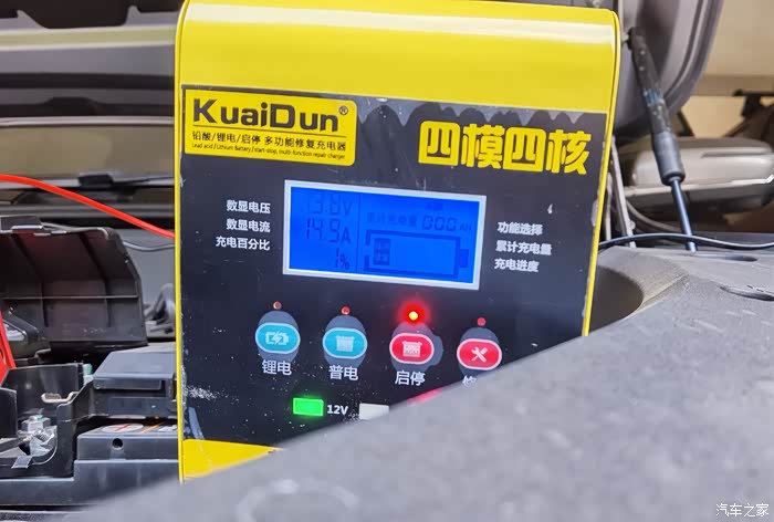

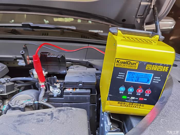

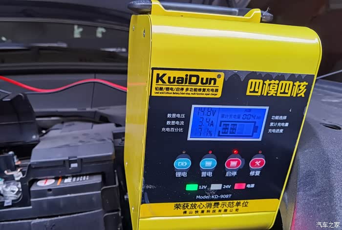

22年1月19日拿到后立即给爱车蓄电池充电!先接上市电,充电器选择停"启停",然后先夹上负极,再夹上正极,充电器即开始充电了!刚开始显示电流达到了17.6A,脉冲修复模式,过段时间自动转为恒流充电,恒压模式,浮充模式。充电电流逐级降低,确保不会充坏电池。由于亏电并不厉害,半小时已充到70%电量。

刚开始充电,脉冲修复模式
充电连接,充电中
半小时后,恒压模式
