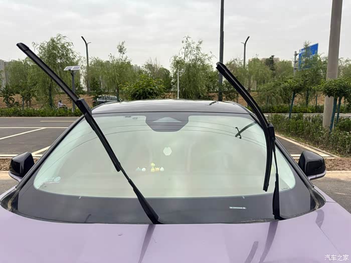

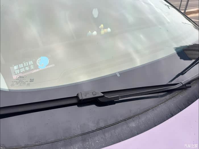

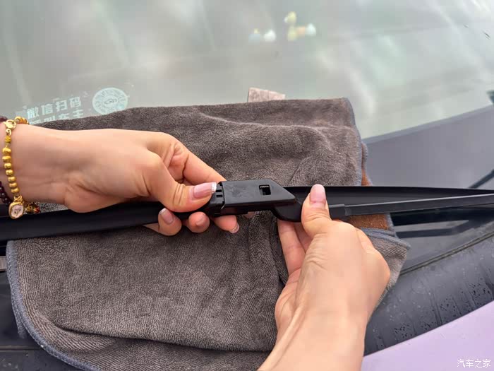

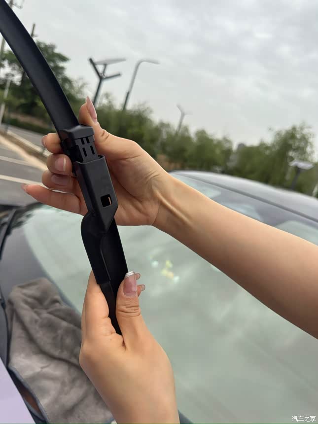

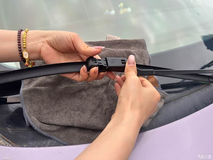

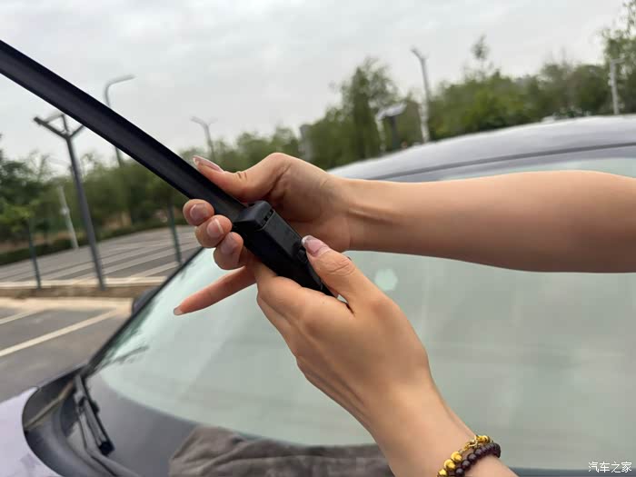

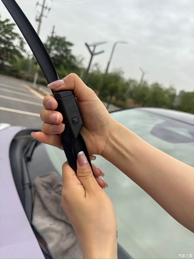

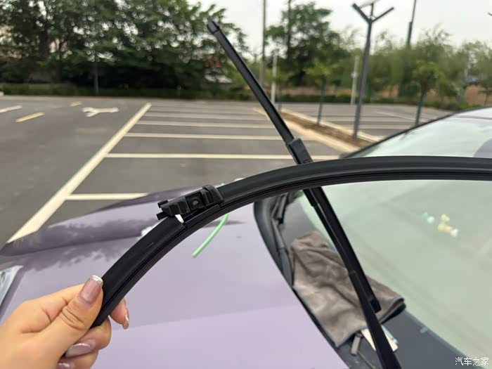

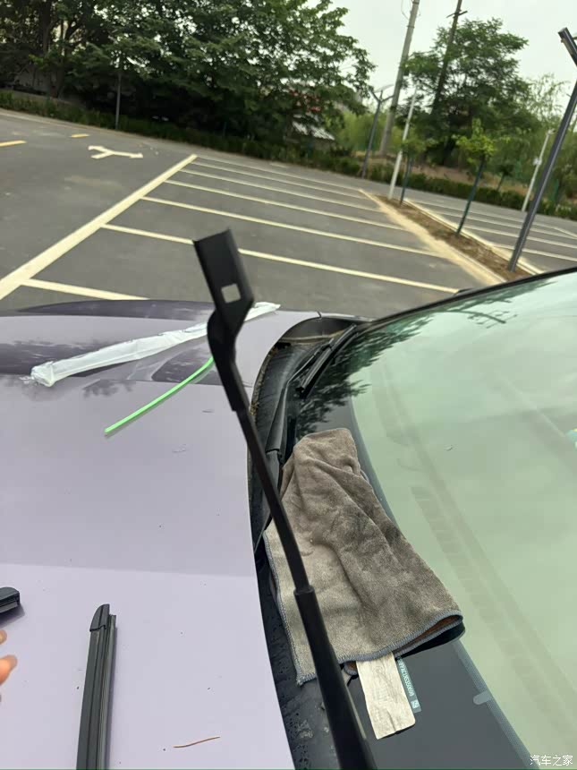

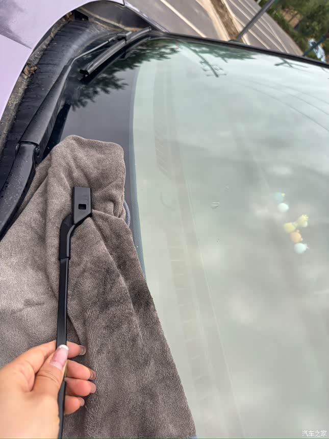

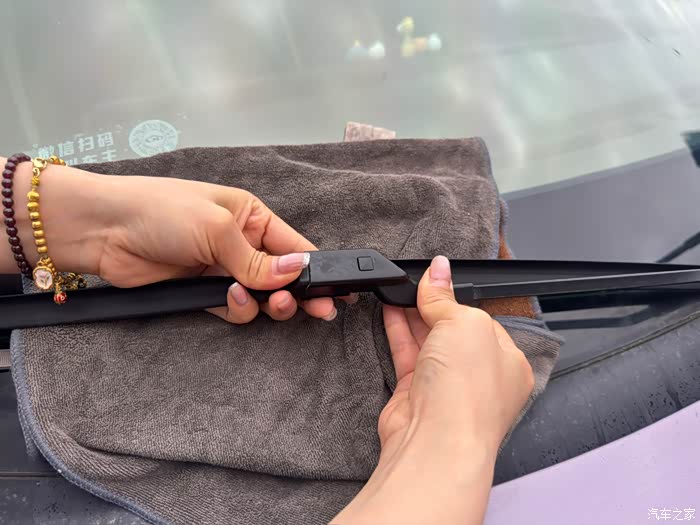

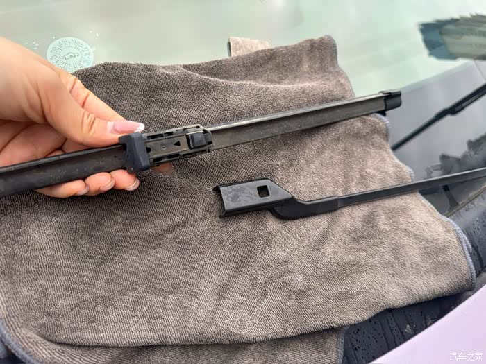

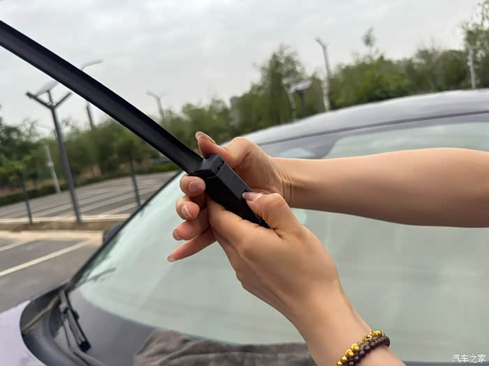

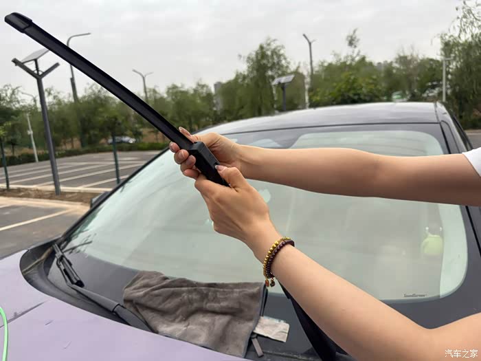

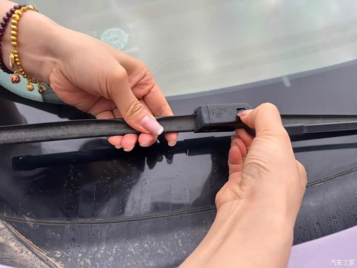

接下来就是拆卸雨刮器,找到方向盘左侧的雨刮器控制杆,仔细观察雨刮器和雨刮臂的连接处,会发现一个小卡扣,用手指轻轻按下卡扣,同时握住雨刮器向斜下方拉动,就可以把旧雨刮器从雨刮臂上取下。

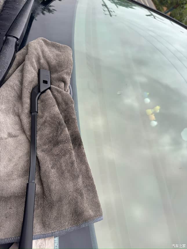

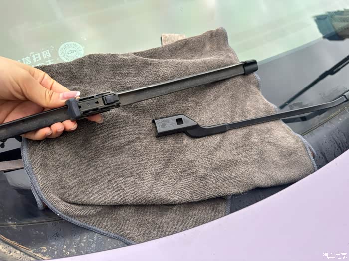

这里一定要注意,取下来后垫个毛巾避免刮伤玻璃。
接下来同样的方法拆卸右边的雨刮器。

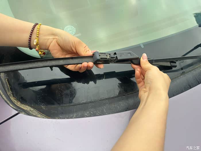

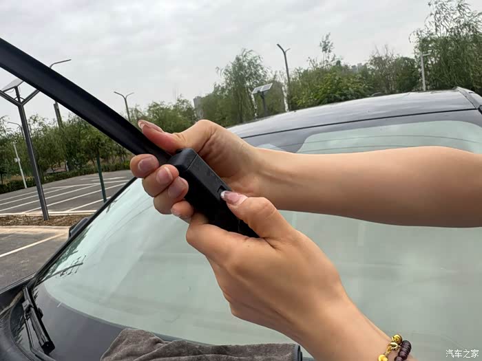

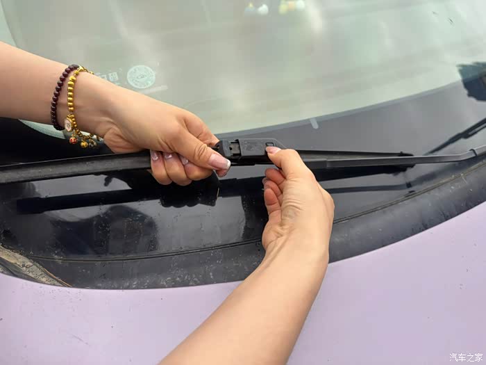

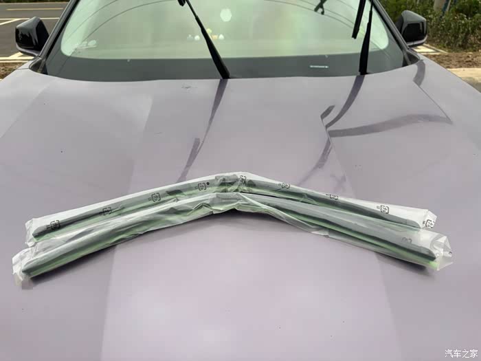

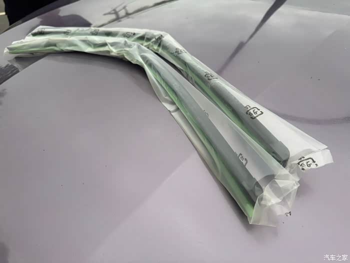

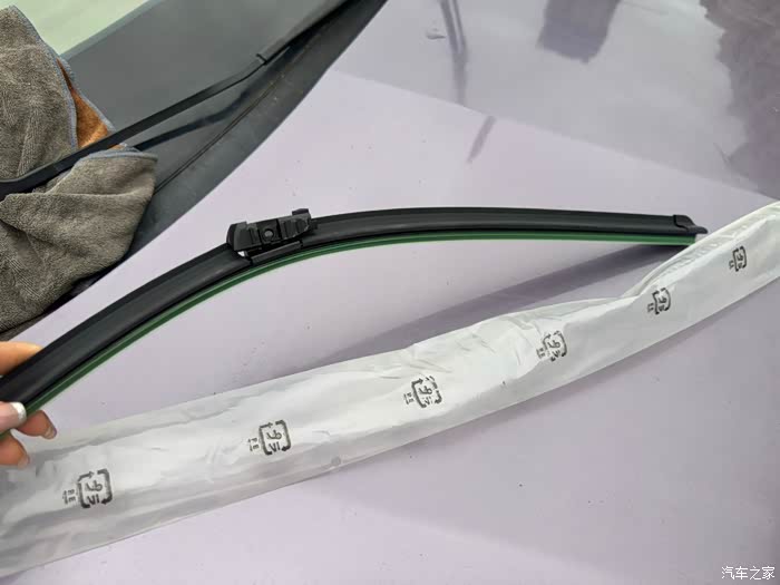

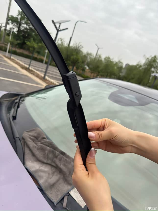

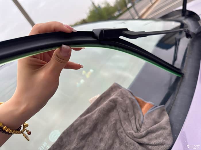

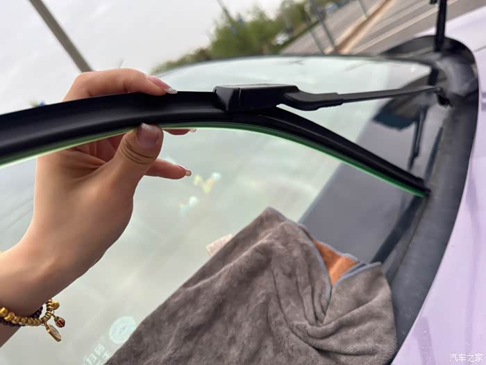

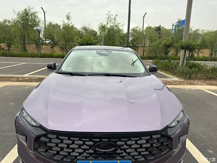

第二步就是安装新买的雨刮器。检查雨刮器的接口类型和蒙迪欧是否匹配,确认无误后,把雨刮器的接口对准雨刮臂上的卡槽。
用力把新雨刮器沿着卡槽往里推,听到“咔”一声,就表示雨刮器已经安装好了,装好后在试着轻轻晃动雨刮器,检查是不是装好了。
按同样的方法进行安装另一边的雨刮器。

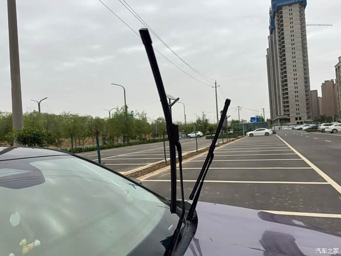

第三步就是检查后再试试。
安装完成后,启动车子,打开雨刮器开关,观察新雨刮器的情况。检查雨刮器正常摆动,刮拭时有没有噪音。如果一切正常,那就是安装成功了。

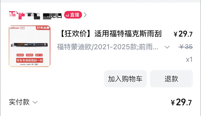

我是在某宝购买的,价格不到30元,性价比超高!买的时一定要注意选择适合车型的雨刮器。
