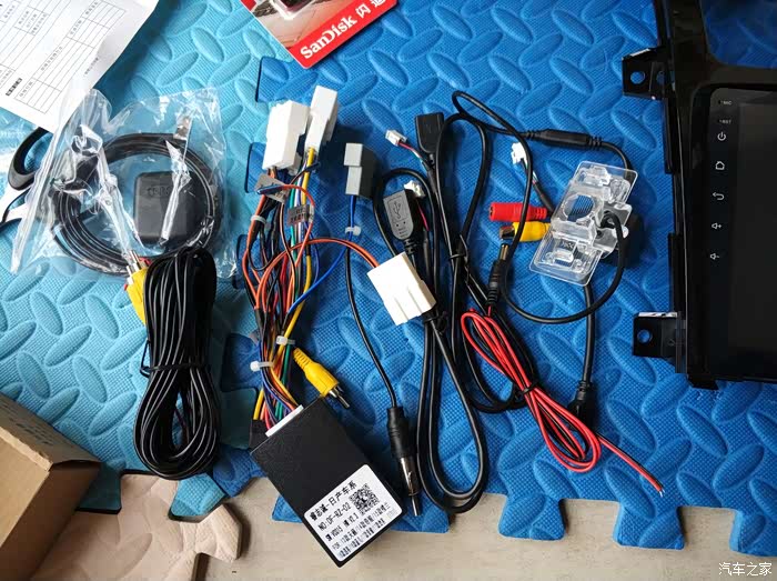

先研究下商品,各个线头理清楚。
先研究下商品,各个线头理清楚。

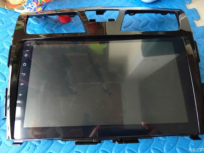

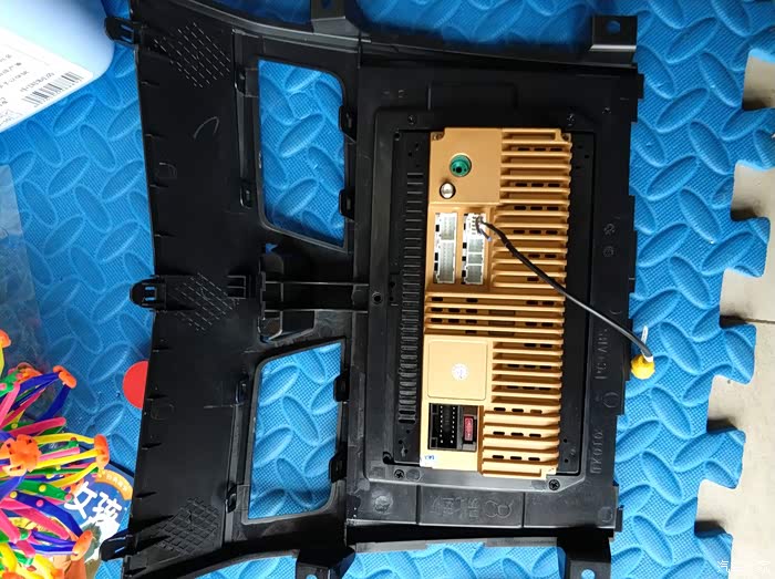

主机背板
正面,集成了空调出风口,需要把原来的双闪开关和出门口合页拆下来装上
陪的线速,直接和原车对插即可,无需改装。

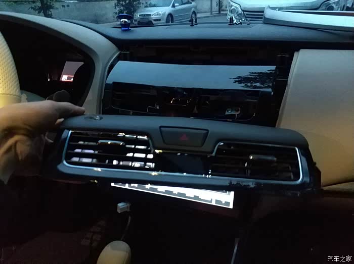

刚开始动手,遇到最麻烦的事情就是拆原车中控,看来看去感觉无从下手,准备放弃。不甘心啊,立马上网搜索拆卸方法。原车汽车之家论坛已有详细的拆卸帖子,赶紧学习,感谢车友分享,免去摸索和扣坏的风险。
把其中遇到两个特别的地方提出来供大家参考。

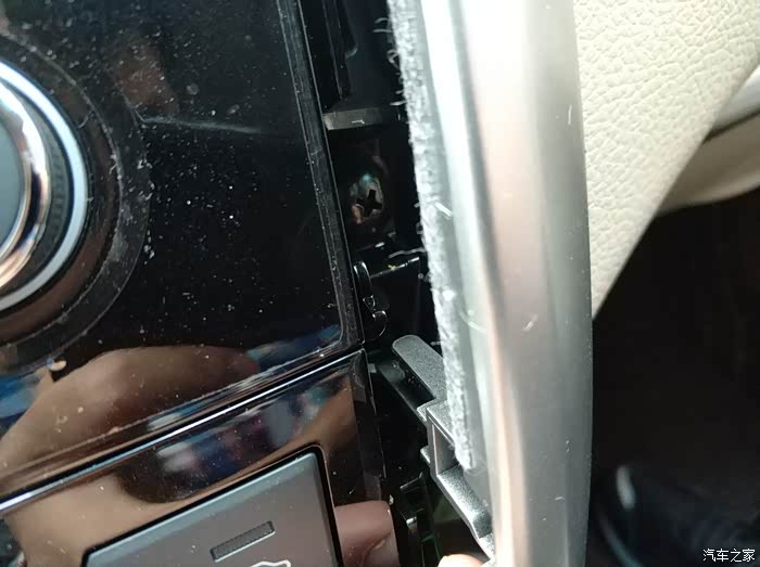

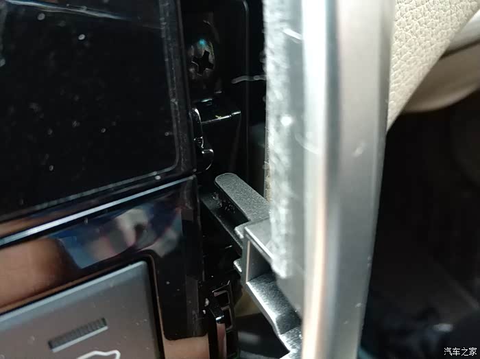

第一步,拆两边的亮条装饰条。
左边的装饰条底部左侧和面板有几个咬合的卡扣,需要把这个先拆坳开
就是一键启动下面那个面板,看到这几个口子没有,是卡住了亮条,需要先扣开才能把亮条取下来。

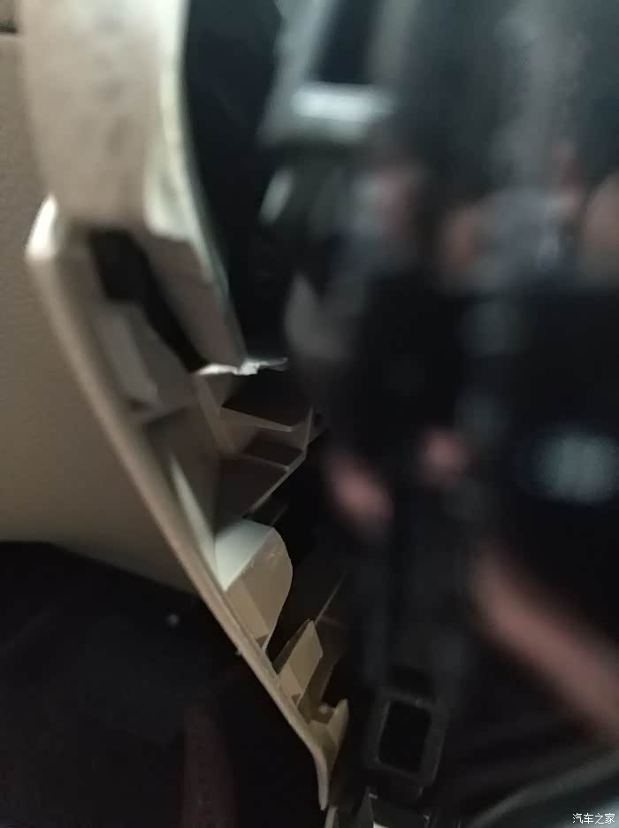

右边的亮条有一个卡扣,需要注意下,我拆的时候没有取下来,最后连着大屏一起去下来的,因为看不到里面结构,不敢死抠。
右边亮条中间有个卡扣一直取不下来,

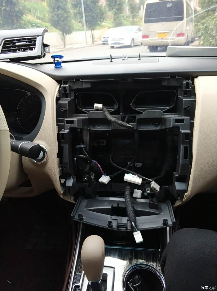

最后直接卸螺丝,连着中控台一起拆下来了
然后发现内不是这个构造,不知道直接扣会不会断,我是连着中控卸了。

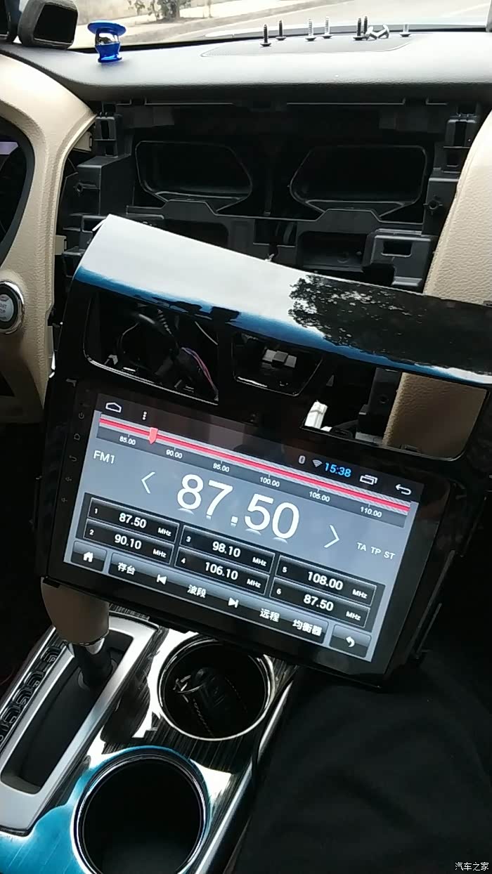

最终拆完后的样子,足足花了我一个小时的时间。

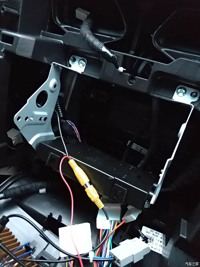

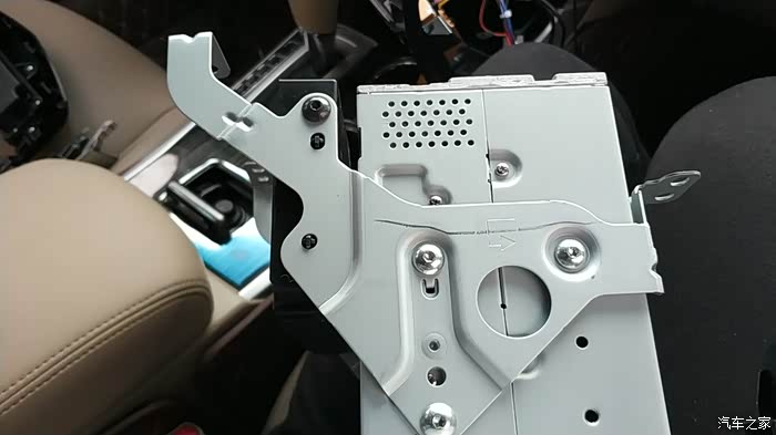

这个是拆下来的原厂CD机,用了一个内六角的螺丝固定在机架上面,需要把机架拆下来重新装上去,上面带的黑盒是空调用的,必须装回去,卖家不提醒我都差点没发现。
拆完后安装就相对简单些,联系卖家技术指导,最终也全部搞定。
接线完成后通电试机
正常运行没毛病。

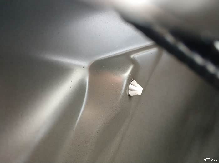

1.打开后备箱,拆后备箱内衬,把那些卡扣直接用起子翘起来就取下来了,简单。

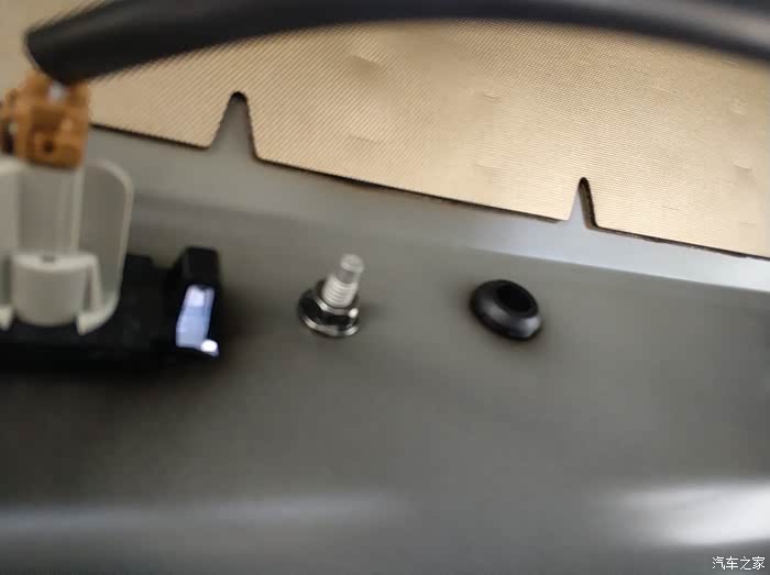

2.拆后备箱亮条。拧下四颗螺丝,捅出塑料卡扣,然后就可以把亮条卸下来了。
二月三号装倒车影像

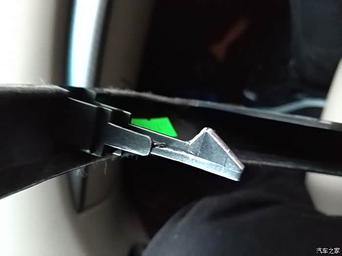

这个就是亮条后面的螺丝,有四个。
亮条的卡扣,两边一起往中间捏然后塞出去

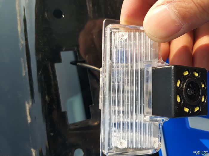

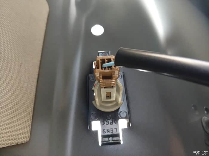

拆下车牌灯,换倒车摄像头。

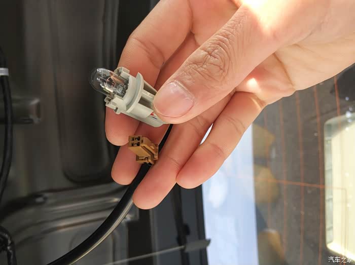

先把灯泡线拔下来
然后灯泡逆时针拧90°就可以取下灯泡
然后把倒车摄像头装进去

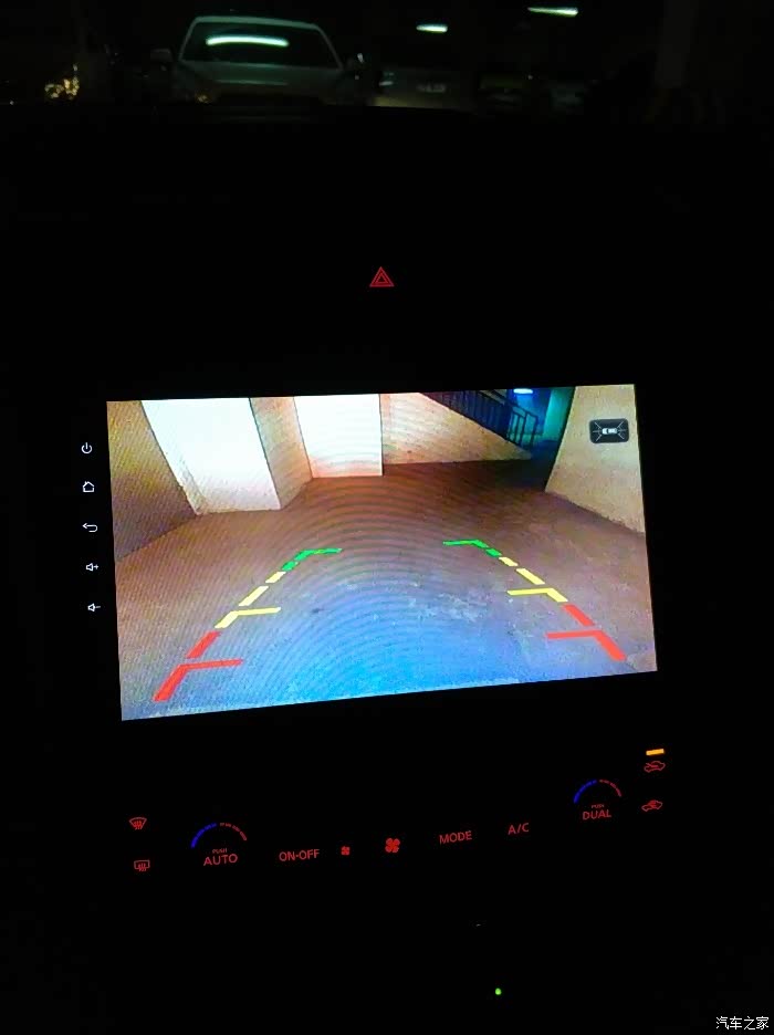

装好后就开始布线,然后还原,最终倒车影像效果

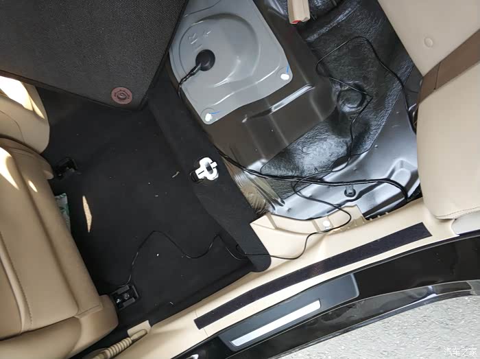

线是走的左侧裙内部,就塞进米白色的盖板里面就可以了。把后座椅拆下来(有两个塑料拉环,使劲往前排座椅方向拉出1-2cm座椅就会弹起来),取掉坐垫后,有个缝隙可以把线串到后备箱去。
买的这款机子需要破线,倒车灯的正极接上倒车摄像头外接线。此处省略安装步骤,具体机型具体对待。接完线后记得用电工黑胶带把接口粘好,密封。免得进水漏电等。
最终效果,指示线不会随方向盘动的。
