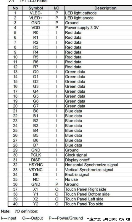

经过几个月使用下来,总体还行,最大缺点就是白天屏幕反光强烈,另外原来的6寸屏也觉得偏小,最近寻思着换一个7寸或者8寸屏,由于原来导航仪的液晶屏上没有任何型号标识,只能以40脚排线为线索上网搜索,终于弄清楚了引脚定义。

这是引脚定义

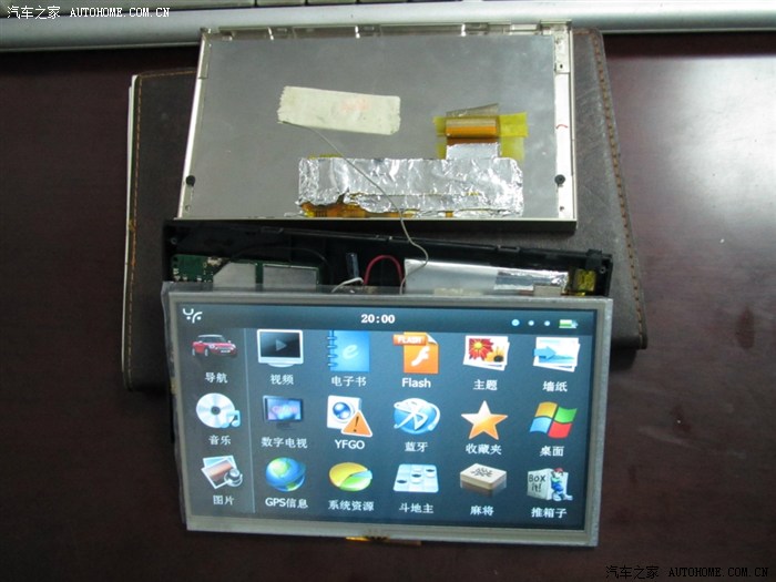

有了以上资料,就去万能的淘宝上寻找,8寸的没找到,找到了一款“正品E路航 X10 7寸高清高亮版 双核实景 GPS 内屏 全新原装液晶屏”,询问卖家确认引脚定义相同,就买了下来。
接下来要考虑面板的改造的问题,想把上次改的面板再次改装,又嫌麻烦,忽然想起一位好友手上有一块7寸的面板,马上短信联系,还真问着了,答应送给我,在这里再次感谢好友。
7寸屏到了,赶紧测试一下
哈哈,这下面子够大了吧。

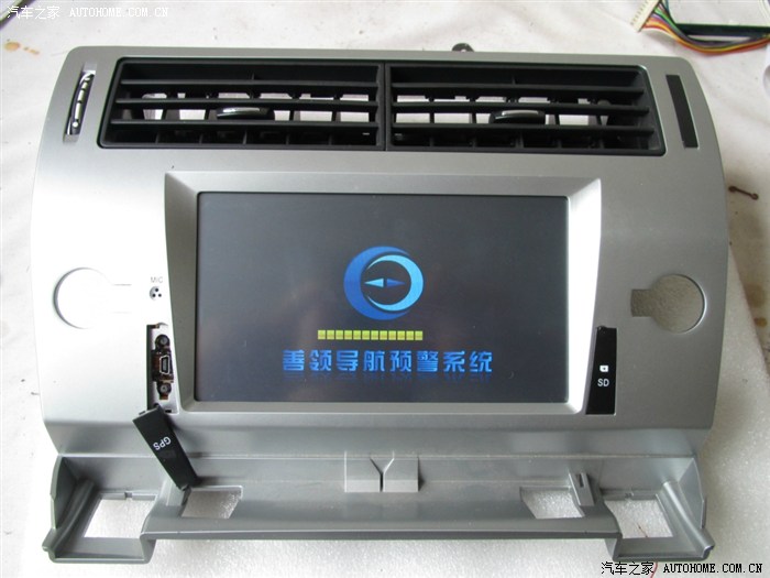

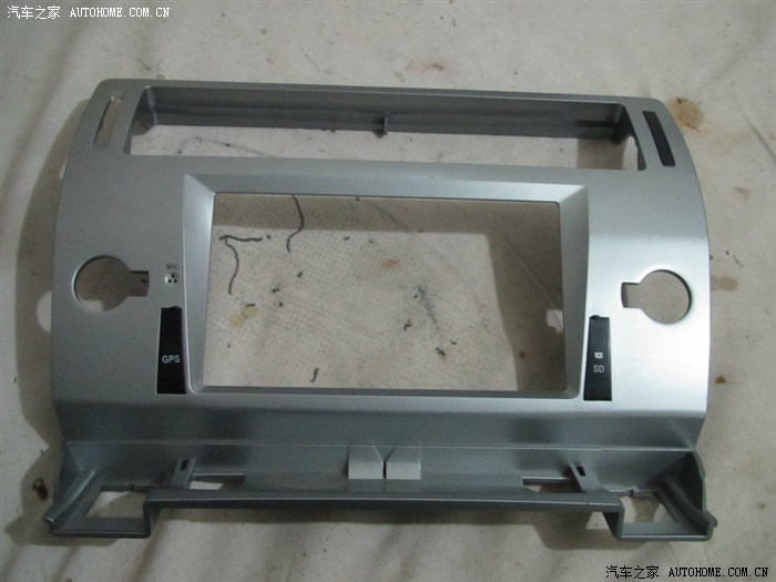

好友的7寸面板也到了
真漂亮,我手工做的怎么比得上它。
开工啦

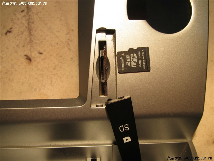

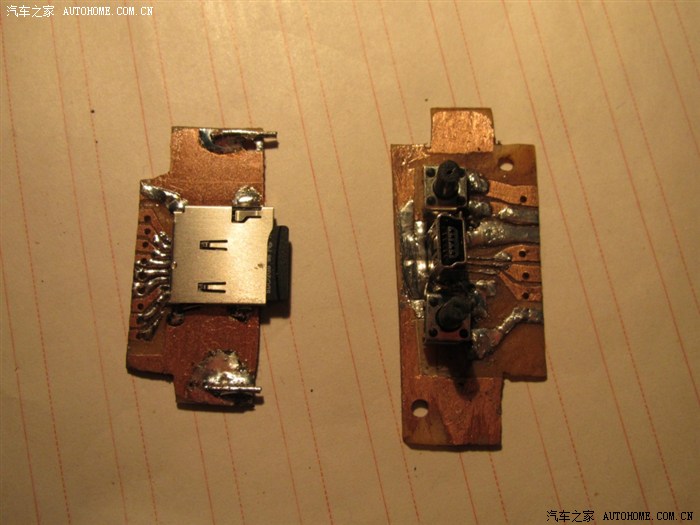

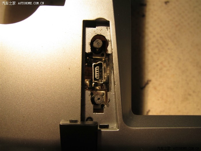

面板上有2个sd卡孔,把左边GPS卡口改装成电源开关,复位开关和USB接口,右边的卡口改装TF卡座。

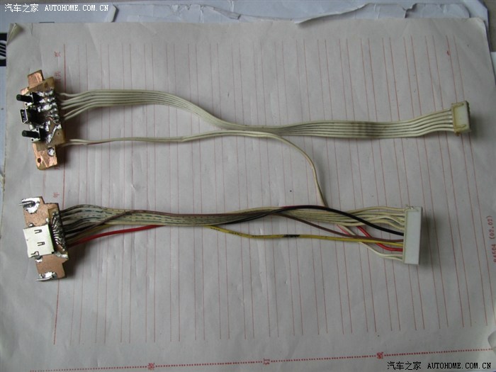

做了2块接口板
修改开关孔
开关板效果
TF卡座

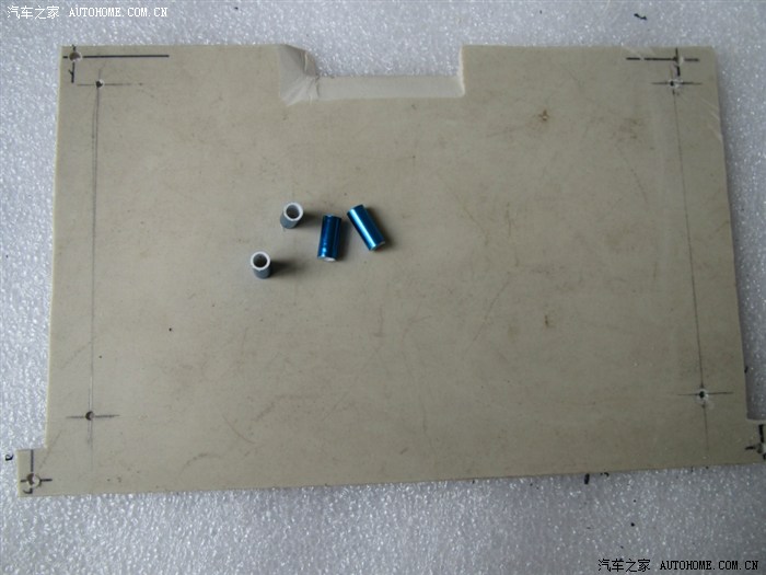

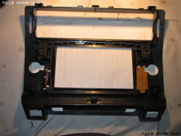

液晶屏压板,钻上孔,截了4段小塑料管
把塑料管用热熔胶粘上

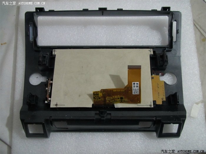

把原来导航的液晶面板拆掉,4个角上也钻上孔

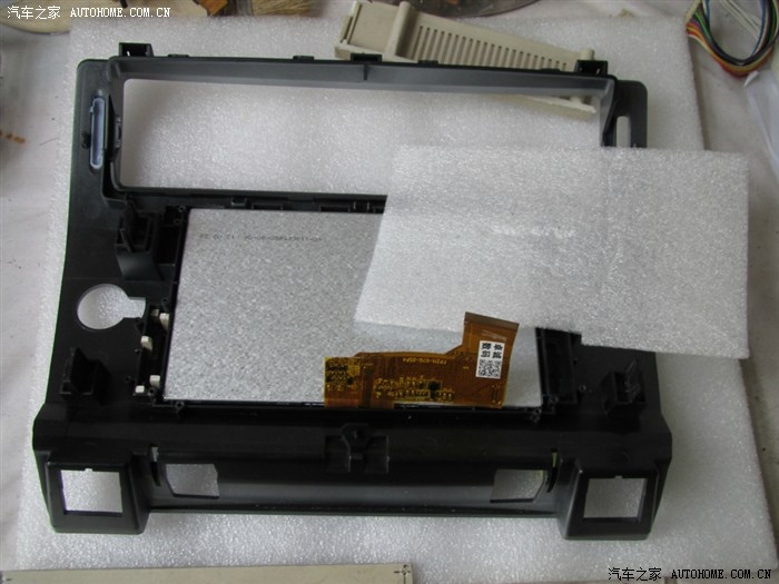

在液晶屏和压板之间垫上一层泡沫
盖好压板,插上屏线
制作接口板排线

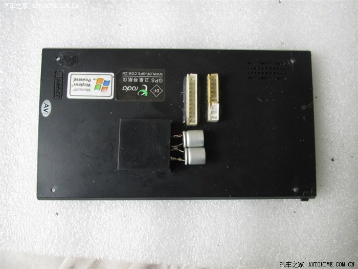

组装

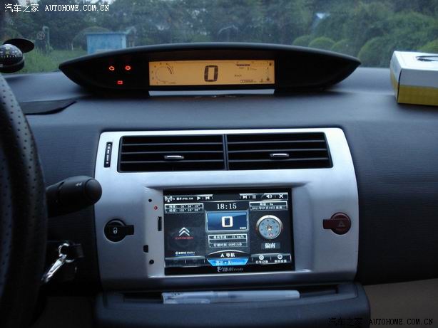

开机测试
装车开机,亚光膜效果的确不错
好了,收工了。
