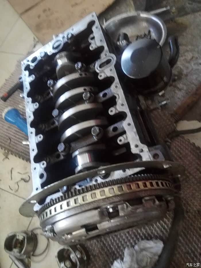

换下来的1.6的曲轴

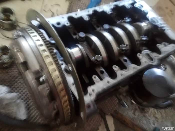

装好的1.8曲轴,拍糊的了
来张清楚的,1.8曲轴

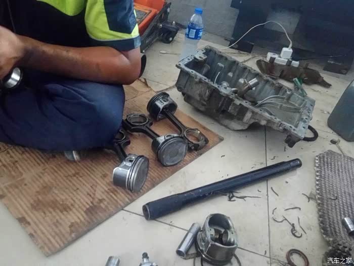

1.8的活塞已近装到连杆上了,连杆没换用的旧的

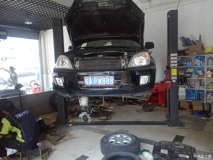

陪了我6年的虎子

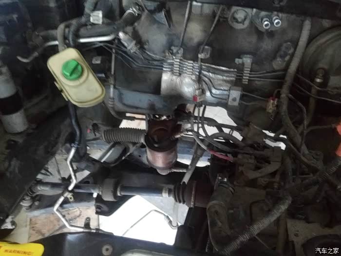

机舱空了。。。
