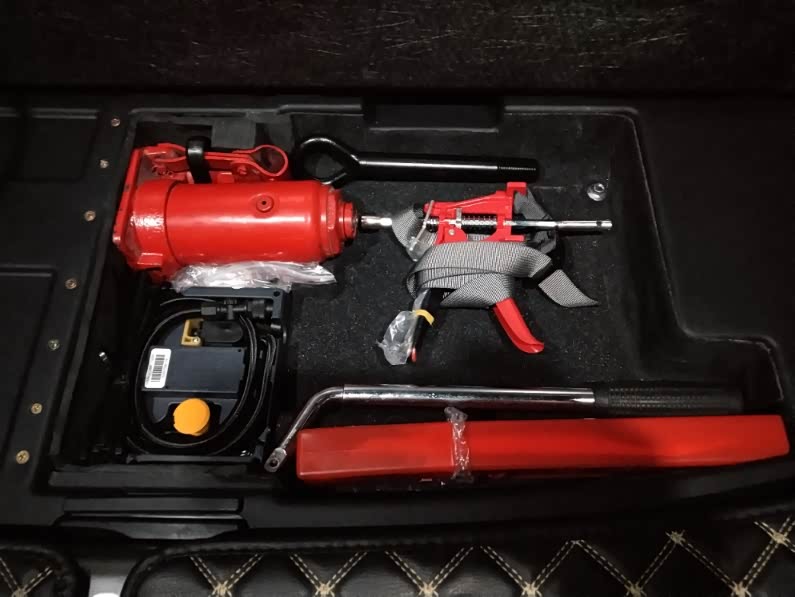

不多说,开干,原车就这么一点空间,放的东西极其有限,放千斤顶,一些补胎工具都不行,行车必备的东西!

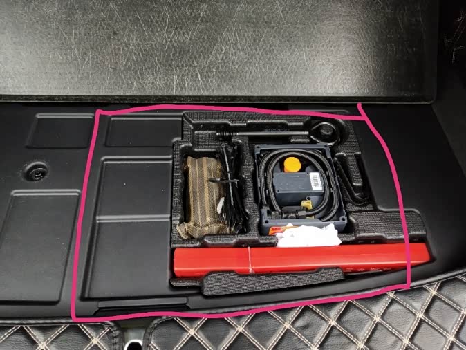

打算就改这么大,也只能改这么大,空间有限

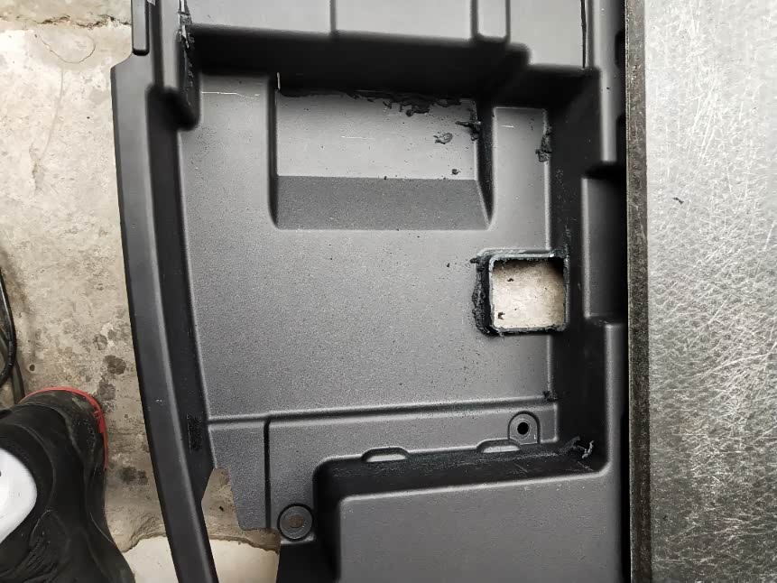

这是拆下来里面的样子,有改装空间
拆很简单,只有5颗螺丝,4个卡扣,2分钟的事情

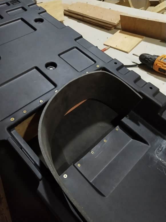

上家伙,用手砂轮机上薄砂片,用这个切,好切又安全,很快
顺便看一下塑料板,还是很厚道,很厚
这个小凹起的也要切了,方便放东西
切割完成,切成这样就行了,也是最大的改装位置了,还是要留一些位置的,不能抵太满,切下来的塑料板别扔,有用

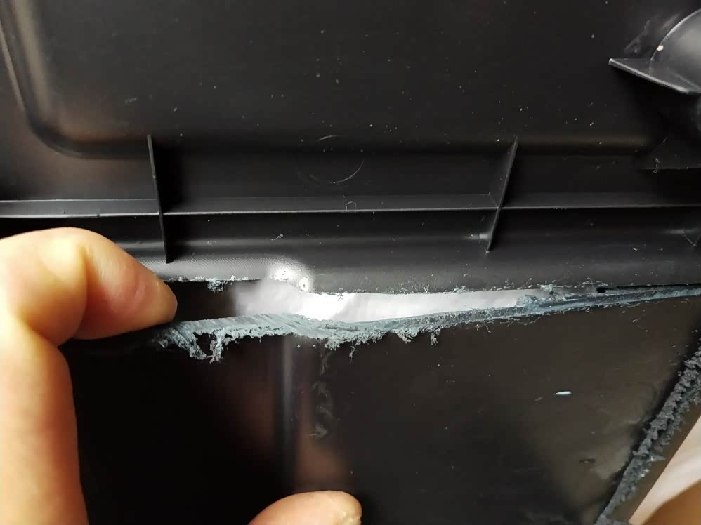

用刀片修一修切割边缘,大概修正一下
修整完,再拿砂纸打磨一下,大概就行了

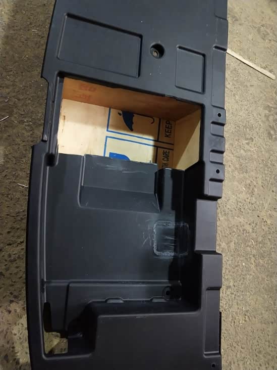

接下来,那个小凹起的部分,由于切割了,有个小洞,还是把它补上吧,有个洞不安逸,这就要用上切割下来的塑料板,别浪费了,切割一个跟洞大小的塑料块,是直角的,正好多余的塑料板也是自角,正好用上
切割成这样就差不多了,刚好能塞进去就行,我用的热胶枪,两面填缝,这个很好用,干得又快,又好用刀片切割多余的
用刀片把填补的热胶修整平整
反面也要修整平整

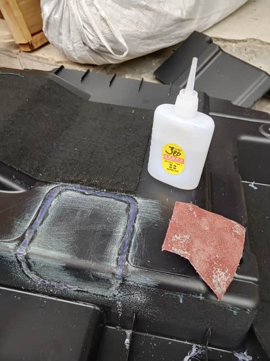

光是热胶还是不够牢固的,用粗砂纸打磨,填缝,再涂502,反复2.3次就行了,很结实的
这一面一样操作几下,很结实!

准备做盒子了,我用的多层板,很结实,为毛要用木板??因为好操作,可塑性强,好固定
这一块就是最主要那一块,沿着线切割多余的
备好木板,准备安装盒子
摆好位置,准备固定
先固定木板和木板之间,不要急着固定到塑料板上
继续固定,一块一块来

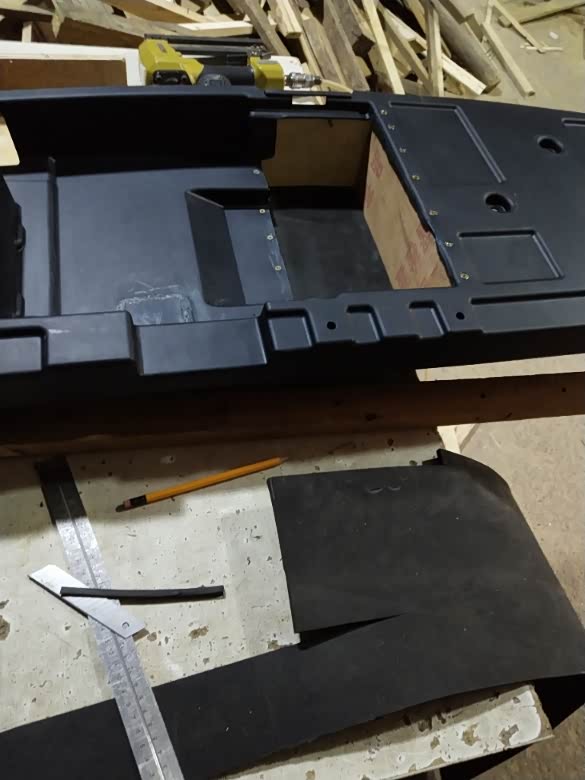

差不多成型了
最后检查下,没问题就固定
固定前还是包一层软性材料,美观一些,也不会有异响
固定之前的样子,大概就是这样
弄到车上,没问题了,就用螺丝两边固定,因为是木板,所以弄起来很方便,最后固定完成,也算弄得差不多了!

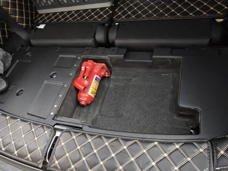

放个千斤顶还不小儿科,高度也够!
放个千斤顶还不小儿科,高度也够!

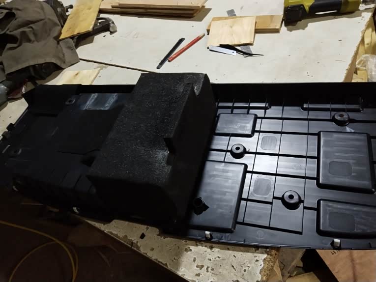

最后工序了,盒子还是需要铺一层软材料,美观防止异响,毕竟工具都是金属!
喷上喷胶,准备贴软材料
喷上喷胶,准备贴软材料
一块一块贴,虽然麻烦了点,但是不贴不行
装千斤顶的盒子,稍微可以原则厚实一点的
其他位置薄一点就行了,最后这样就算完成了,检查一下,没问题就装上去
装,想怎么装就怎么装,最后这样排列最科学,那个打气泵刚好能塞进去
除了装那些,还可以装很多随车小工具,补胎工具等等,最后还能塞下放电排插
全部都是楼主我自己动手操作的,大概用了5个小时间,年前改装完成的,现在才整理发个作业,改装这个个人觉得很实用,觉得有用的顶一下,不喜的勿喷,谢谢啦!
