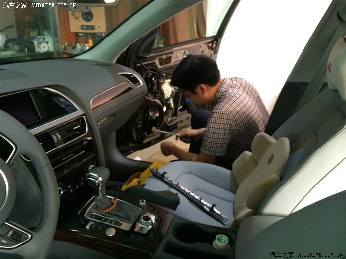

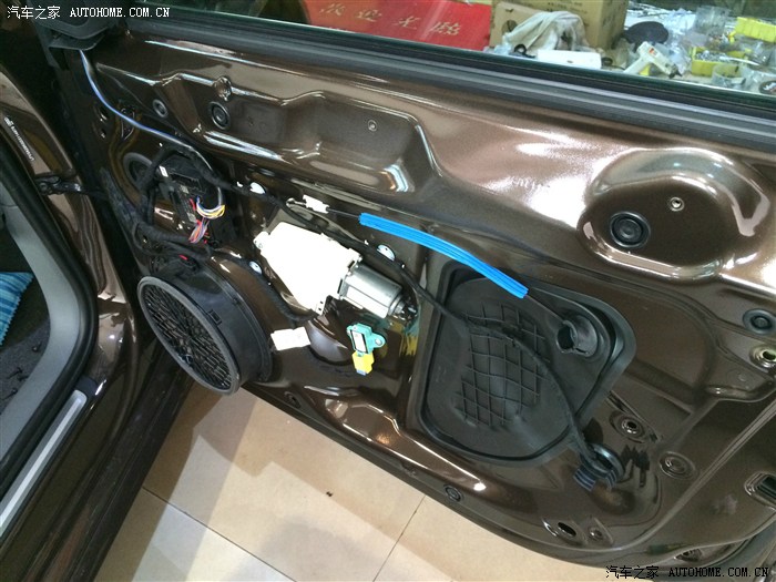

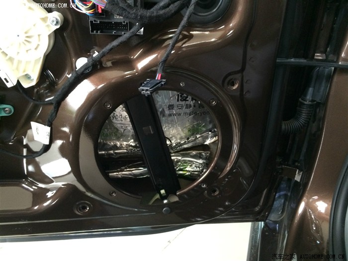

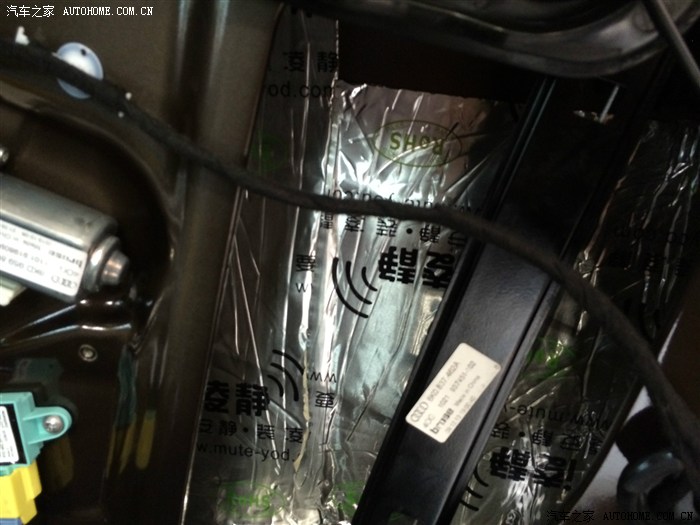

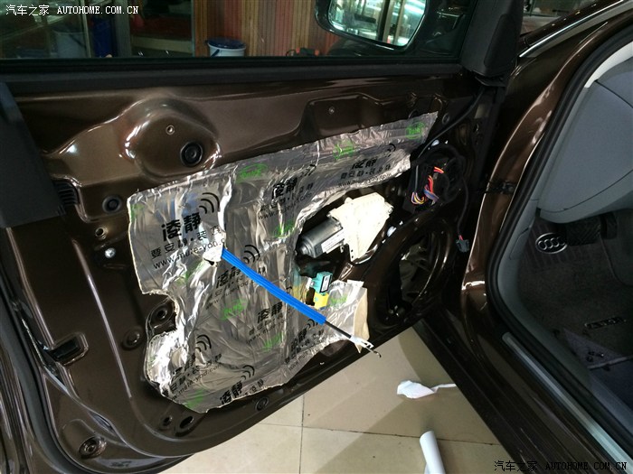

拆开了门板,露出了小四的真实面目

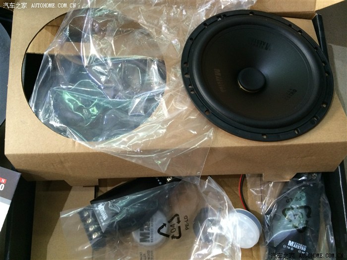

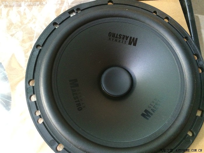

曼思特喇叭(一对含高低音)
曼思特喇叭高清照

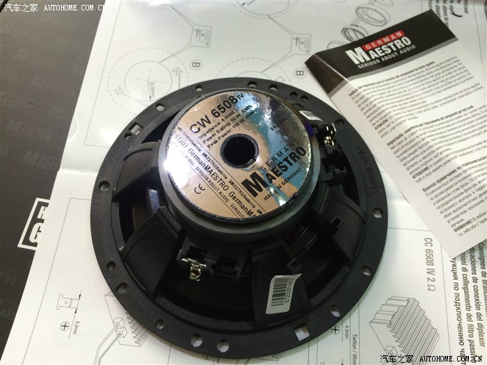

喇叭背面
喇叭外包装

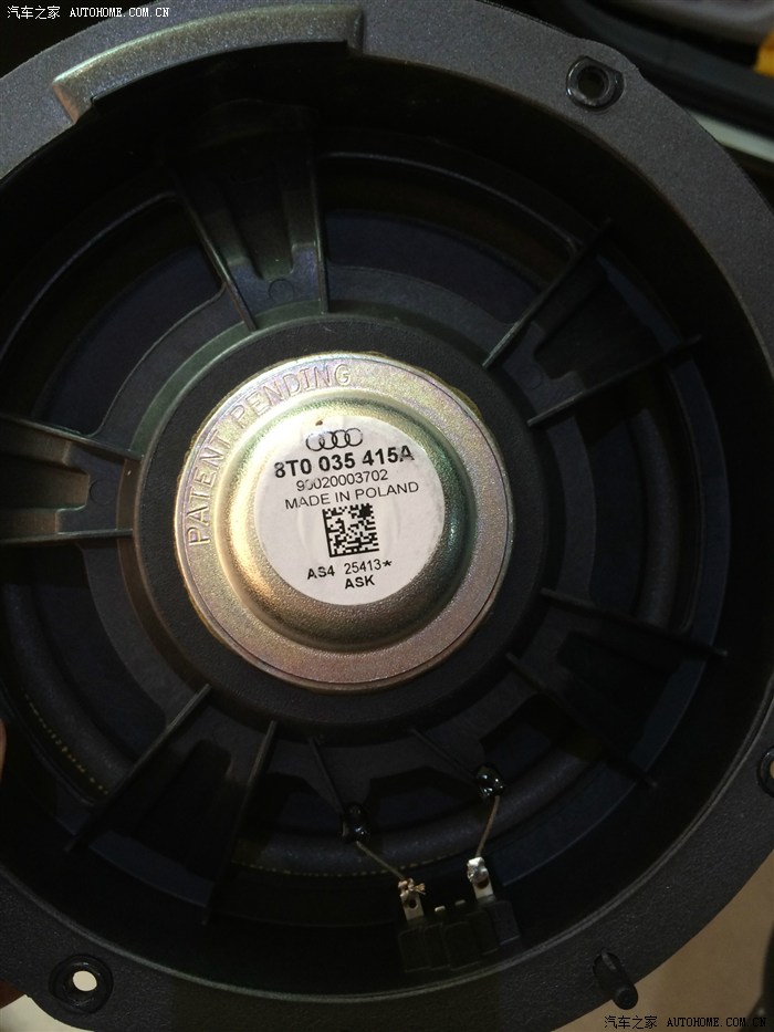

拆下来的原厂喇叭,喇叭头简直就是袖珍版的,难怪音质差。

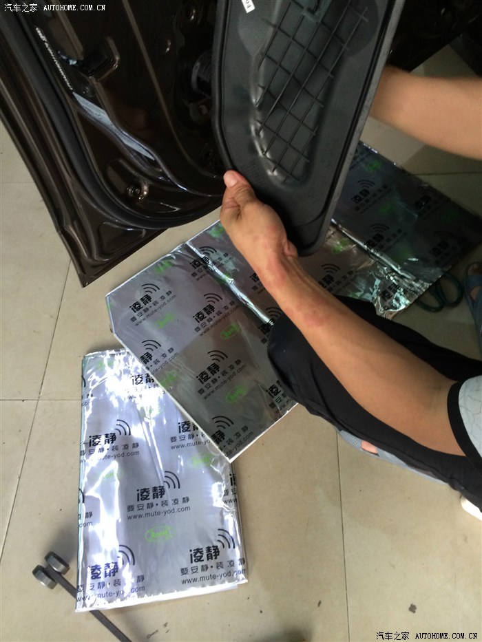

凌静隔音,据说是比大能效果更好,具体是不是就只有试过才知

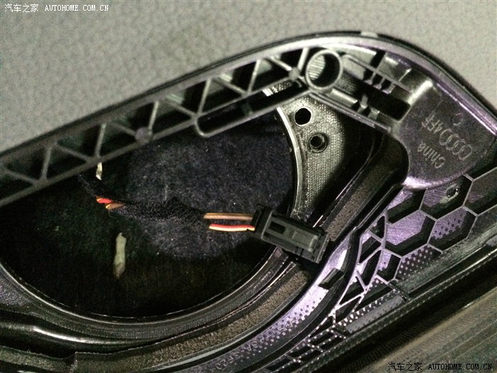

前风挡下面的高音喇叭槽
整个过程差不多将近3个小时,音响单元换完之后,效果立刻就出来了。人声与中音清晰而圆润,低频潜的很深
无论如何,比原来的垃圾ASK喇叭好多了!

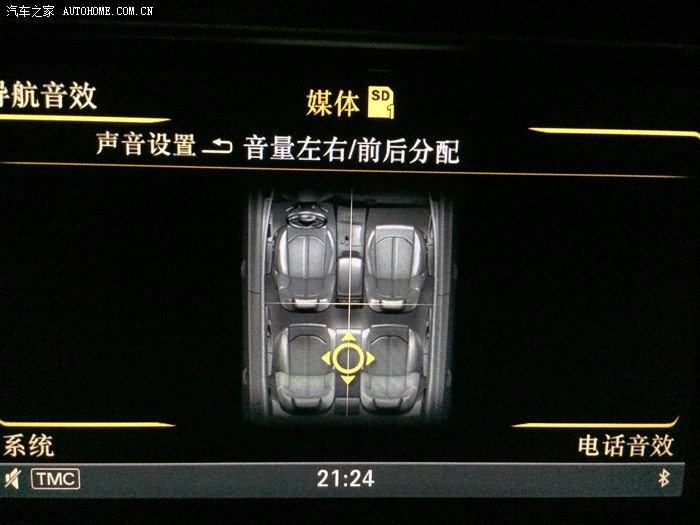

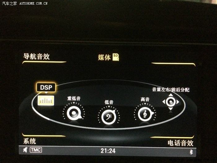

针对各位大侠的意见和建议,我调试出了最佳的听音设置,请看下图:
重低音调到最大,低音调到中间往右过两格,高音调到中间往右过5到6格.
接下来一个最重要:
就是把音场调到中间偏后(请看上图片)
 然后你开始听320K的高清MP3音乐,你会发现奇迹出现了。
如果你觉得有效果,请您支持顶我一下,呵呵
以上设置只针对前后门都更换了曼思特中高音喇叭的朋友们。
----原理如下---
由于更换了曼思特中高音后,打破了原来喇叭系统的平衡,原来喇叭系统的中高音都是较弱(不管是解析度还是声强声压),而原来的音场设置都是按照ASK喇叭特性来设置的,所以更换了高质量的中高音喇叭之后,在原有的系统下整个声场定位一定会往前偏移,也就是原来定位为车子中间的定位点会向前偏移(偏移量要视乎更换后的喇叭的表现,如灵敏度、解析度、声强声压等),这样一来,你会感觉到中高音过强而低音还是偏弱。所以这时候就必须要做出声场调整来补偿这种偏差,在我们的这种情况下,你把声场往后进行调整,你会发现整个高低音以及音场都会得到优化。上面的设置是我经过多次设置以后得出的经验数据,调整后,你会得到丰裕而深潜的低频,清晰的中高频,效果我认为可以麓美B&O了,甚至在某些乐曲重放中超过B&O.
-----以上属于我个人的一些见解与经验,可能会有主观的因素在里面,如果有误,还请大家指正---
