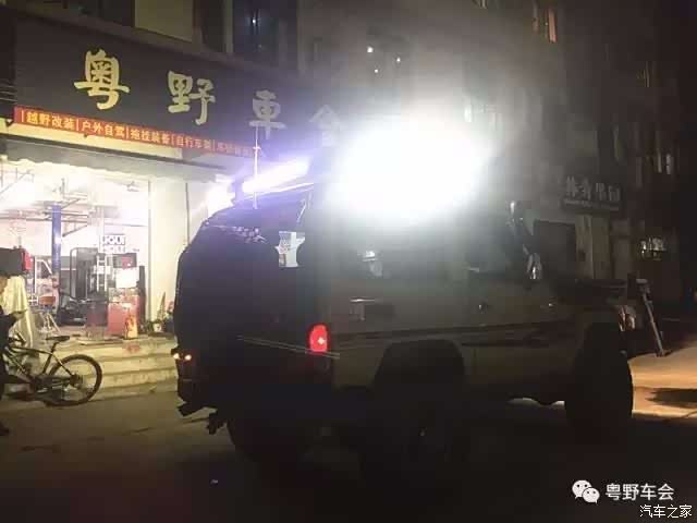

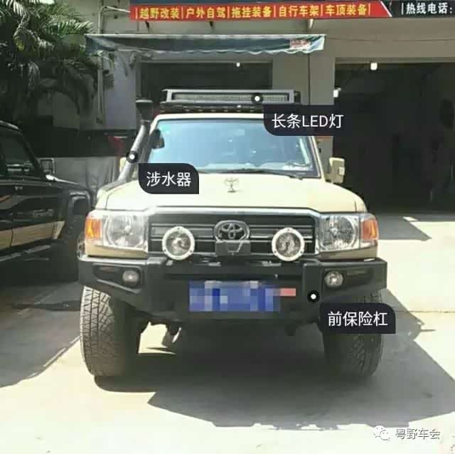

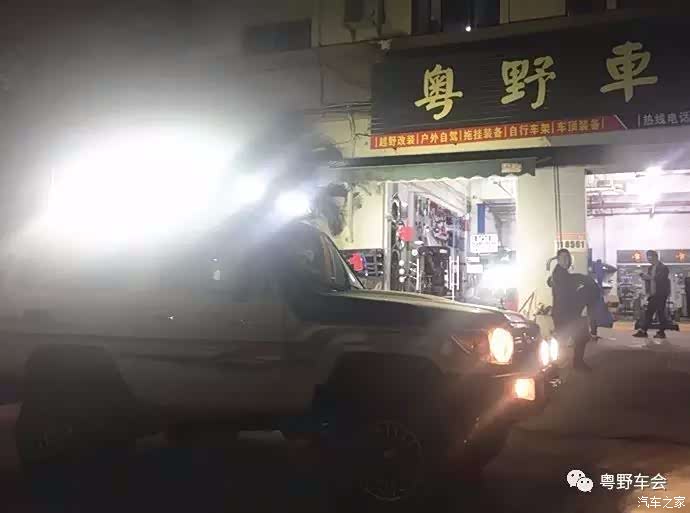

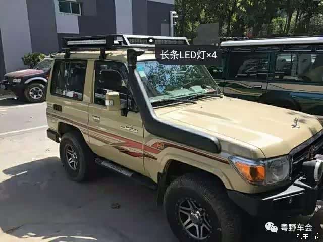

首先先从外观开始讲,改装越野车LED灯肯定不能忽略。它的优点是使用寿命长、高亮度、低热量。为夜晚行驶中的提供了更高的亮度,扩大了照明范围,相对的也就提高了安全性。
夜晚效果
夜晚效果

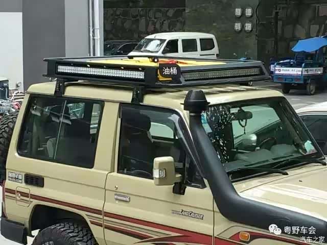

还有前,后保险杆和涉水器的改装。前,后保险杆的改装加强了越野车本身的防撞性能和安全性。而且在植物障碍比较多的丛林,前保险杠可以起到有效的除障功能,还有在沙漠河滩等地方容易出现事故的地方,前后杠主要保护车身头部及底盘,防止其受到重创。因此在越野活动中,它的作用便尤为重要了。

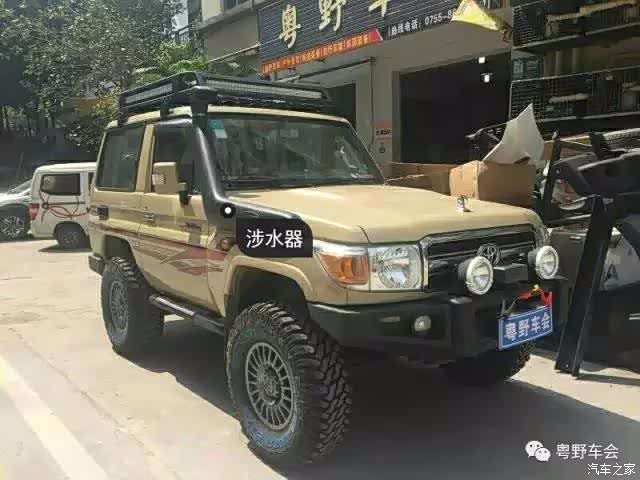

近年越野爱好者越来越多,越野的范围也逐渐扩大,玩水也成了一种时尚。一般车的发动机进气管进气开口就在发动机附近,涉水时如果进气口低于水位将把水吸入发动机,会对发动机造成严重的损坏。安装了涉水器极大的抬高了发动机进气口位置,保证了越野车涉水时发动机不会吸进水。同时这么大一个高大尚的***神器,怎可不用!

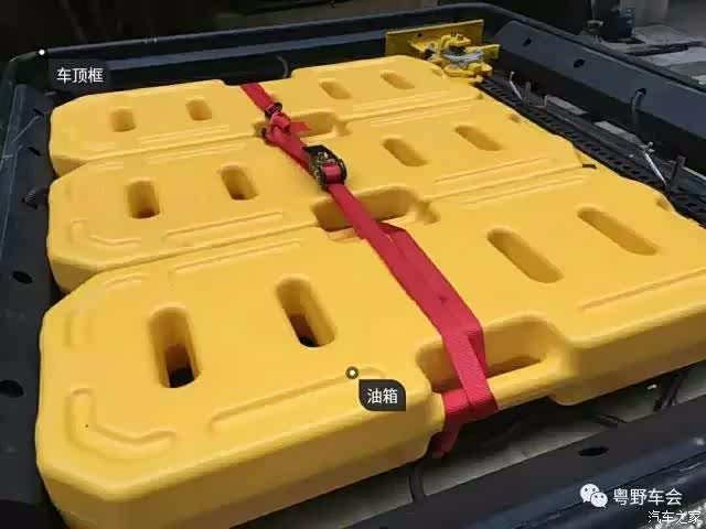

还有显而易见的车顶框和防爆油桶,车顶框方便了出行的行李携带,防爆油桶亦可当脱困版。猴爬杆更是7系标配,无论是越野脱困还是外观装饰,其所起到的作用,绝对对得起它的价格!!

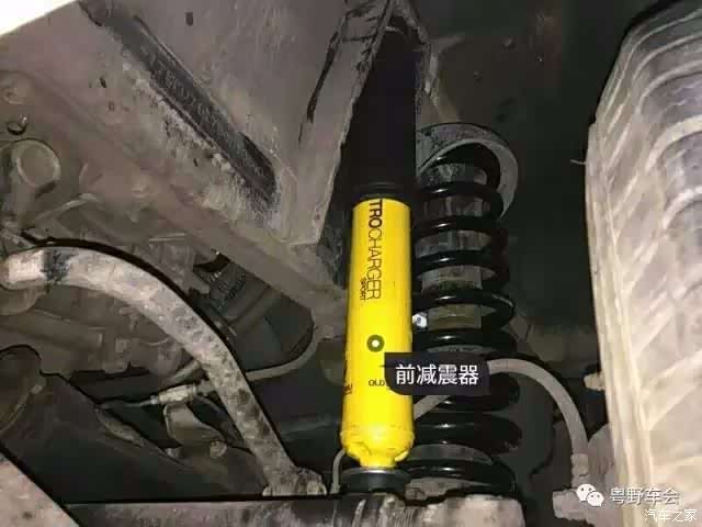

其他还包括前,后减震器。OME套件包含前减震+前弹簧+后减震+后钢板+胶套等,相信玩过越野的人都知道,驼鸟减震弹簧的综合性能。无论是城市行驶,还是丛林穿越,都遵寻着ARB的精神。题外话:OME便是澳州著名改装品牌ARB旗下底盘专家(被收购的)。

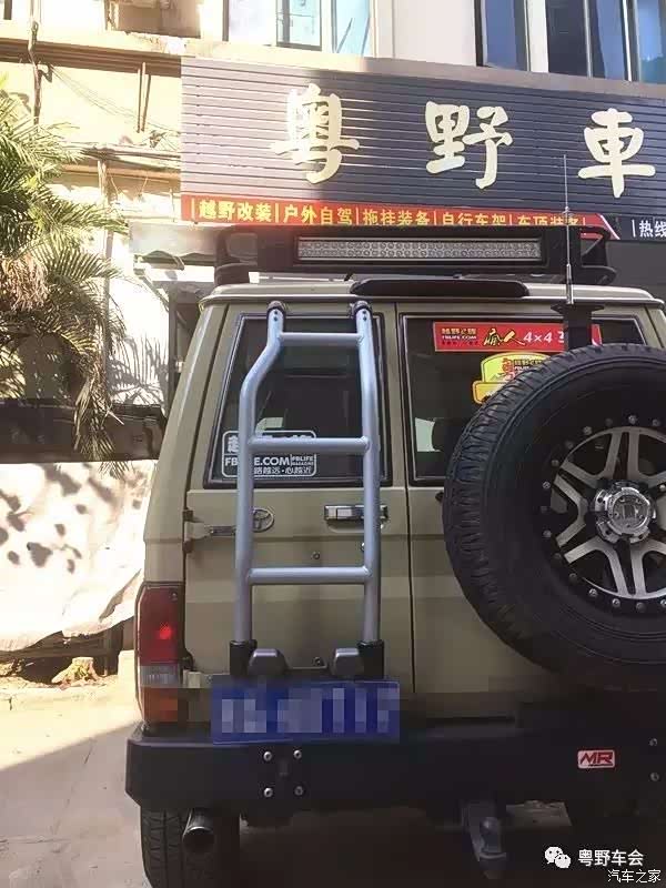

当然还有尾梯,铝合金厚管一体成型,造型美观大方,紧贴车门,采用卡扣安装,方便简单。

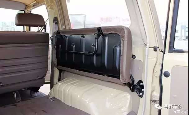

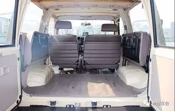

LC71内部设计依旧简洁,符合越野狂野的渴望。设计上依然秉承简单粗狂大气的特征,车内饰线条硬朗单一,符合人体力学设计,行驶在旷野,戈壁上也不会角儿疲累。

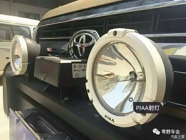

3.PIAA 9寸高亮射灯

5.TJM 涉水器

8.20L防爆油桶(可当脱困板)

10.铝合金一体尾门爬梯
