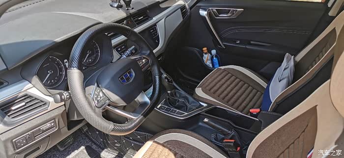

            2.操控问题;首先是方向盘存在一定的虚位,同时转弯半径不够优秀,需要提前打方向来弥补(同类车型参考飞度、致炫、polo,方向确实配的上灵活一词形容),其次因这车底盘高,车速略快,底盘不扎实,转弯倾斜略大。这也是国产低价位车普篇现象,考虑到车价成本已经算很不错,但还是可以有进步空间(这个就看工程师在有限的成本里,调校出更高的大众接受舒适范围)。2021.5.3日上G92高速跑了200多公里,速度拉到105-110码后车辆明显不稳,有出现轻微摇摆,如果在跨海大桥上行驶,更加需要握好方向盘,不过这车定位就是城市代步,所以常跑高速建议买其它款式吉利车。

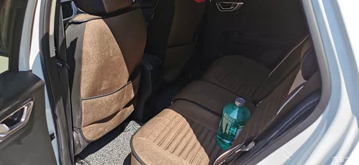

            3.舒适问题;前排还可以空间足够,后排我自己1.78米、150斤人坐着***已经触碰到前排后背,但还不是拥挤的程度,所以算还过的去。不过有一点后轮的避震调校属太硬,特别是过坎震动太大,会造成有些购车者会觉得接受不了,自己觉得还可以。
            4.车机问题;中控大屏功能设备有些不合理,自带导航没有手机好用,其次语音控制(目前测试能开天窗、4个车门玻璃,有全开和单独开一个,语音播放音乐,视频等10多种功能)大多用不了几次,能语音控制的功能也不算多。仪表没有平均油耗统计,只有瞬时和预计行驶公里数,都不怎么实用。另外插个题外话,U***口插大容量U盘,需要注意格式,自己在用闪迪64G U***2.0接口的。

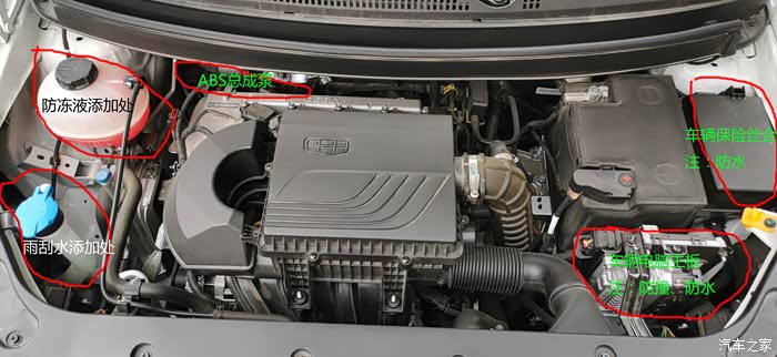

                              2.新款2019款之后出的发动机仓电脑板设计不怎么合理,位置在前右大灯处,如果有事故,追尾前车比较严重的话,电脑板容易受损,维修成本就很高了。
