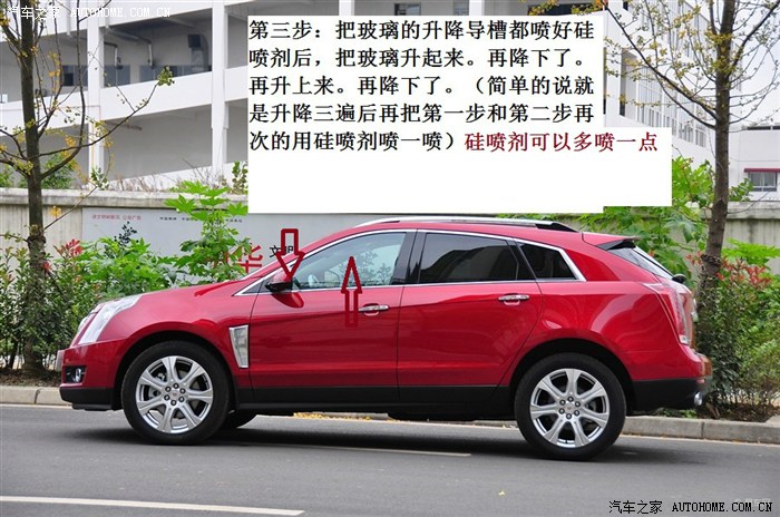

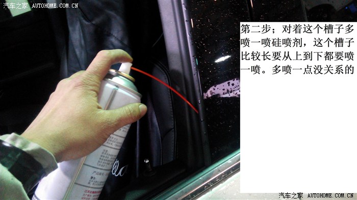

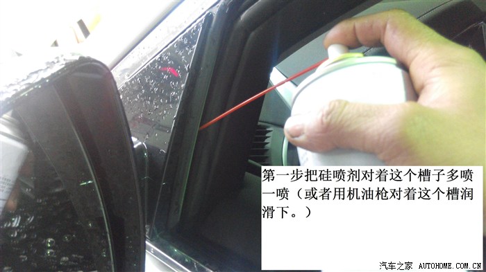

各位车主可以自己在正规的网站。网店搜索个叫《硅喷剂》硅喷剂主要作用就是给橡胶件做保护,润滑的。(我就不推荐品牌了,不然我成拖了)、买好之后按照我以下图文来操作就可以了。这个方法我在4S店用机油做润滑导槽是效果最好,效果快而且唧唧声立马就没有了,能立马给客户看到一下子解决的效果,但是机油容易脏,灰尘落进去之后会把机油吸干了,大概个把月就没效果了。还是硅喷剂效果好,还比较干净也能给玻璃导槽做润滑。就是贵了点,对橡胶件有保护作用。
