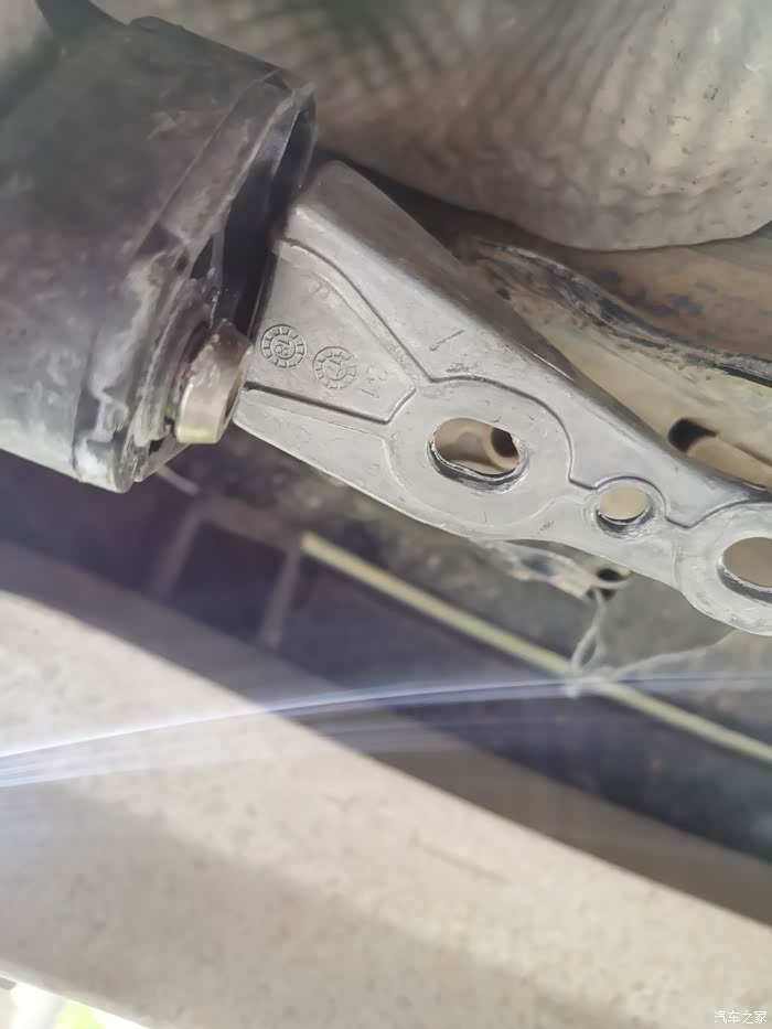

我的是老款q5后排气管支架断了,导致排气管塌下来难看,在某鱼50块买了一个自己手动更换,我是副驾后面的排气管坏了
1.支架就两个螺丝,螺丝是14号的六角

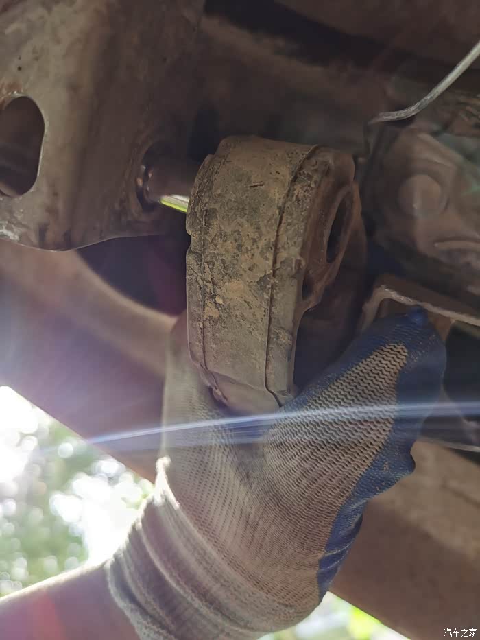

2.拆胶套连着排气那个直接往外面拔就行具体看图
买的新的

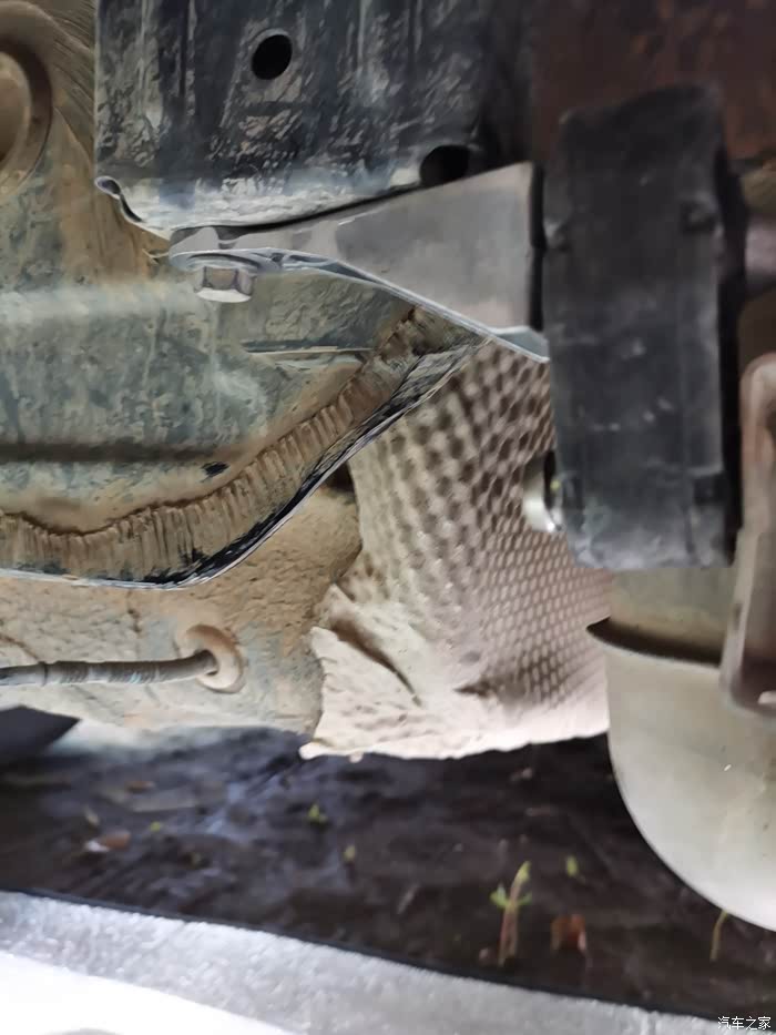

断掉的情况
断开的情况
往外拉胶套
更换新的,胶套插进去即可
装完的效果
