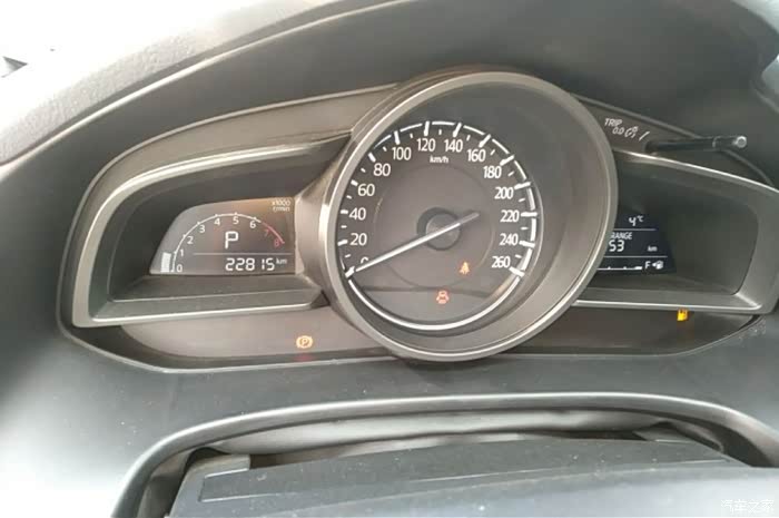

马自达发动机故障灯亮了?很多都是这样,找出问题根本才是主要

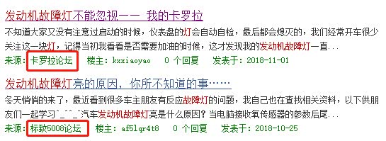

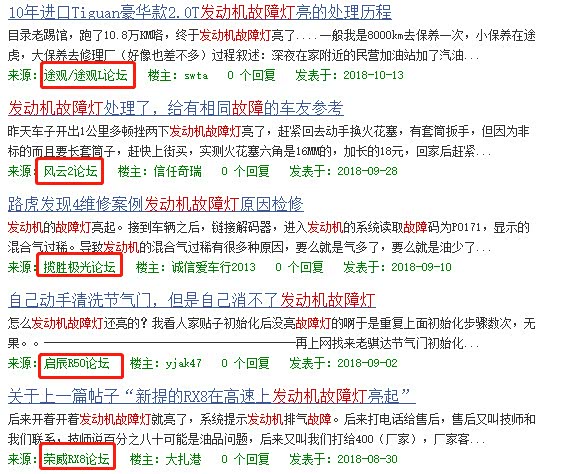

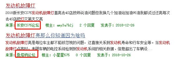

这几天看昂克塞拉论坛发动机故障灯亮的帖子真是感悟颇多啊,基本都是被喷的面目全非的,其实我觉得这事就应该理性对待,谁都不想自己的车子出问题,我在汽车之家的论坛搜了一下,故障灯亮了的问题还真不少,不止马自达,各种车型基本都出现过这样的问题,理性一点问题很好解决,当然估计带节奏的车黑大家自行无视就好,拿个没有任何认证的小号就来各种黑,基本都是第一帖或者几帖都是各种黑的内容,我们车主不是傻子,这种黑子还是能分辨出来的,不要再这做无用功了,当然我也来说下发动机故障灯亮了都是那些问题,怎样解决等,废话不多说下面开始。
