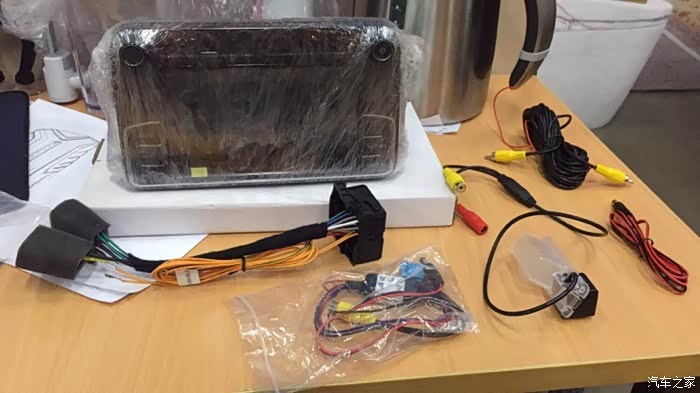

不知不觉四个月小白驹已经跑了近10000公里,因为媳妇儿是新手,一直不太会倒车,想着整一倒车影像吧,这样直观一些。考虑来考虑去选择了德赛187B。在咸鱼买的,一套640块。自己动手安装。
上图吧,有图有真相。

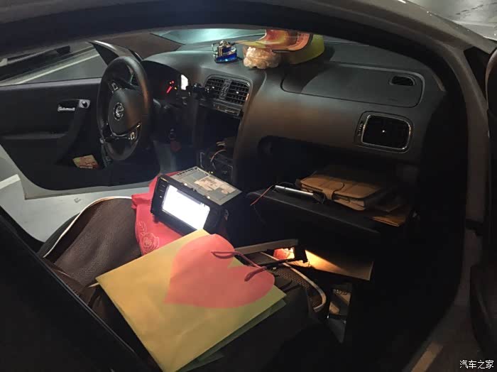

一个人安装的,很多照片没法拍。
上图吧,有图有真相。
一个人安装的,很多照片没法拍。
元宵节到货的全家福

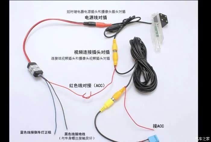

借来的图

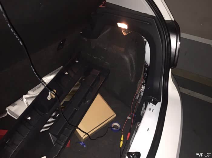

这个盖板被我拆坏了好几个卡子。
前面也是七零八落一团糟。
网关线太难搞了,插20和21号
保险取电取的是42号点烟器保险丝的。
网关线太难搞了,插20和21号
保险取电取的是42号点烟器保险丝的。

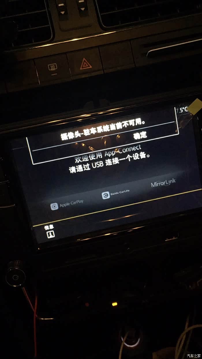

一切连接好,
拧钥匙,挂倒档,
结果,我傻眼了,
速度咨询卖家,这是咋回事,
接地线没有搭铁
搭好铁,还是这样,
再问卖家
尾箱没关闭
拧钥匙,挂倒档,
结果,我傻眼了,
速度咨询卖家,这是咋回事,
接地线没有搭铁
搭好铁,还是这样,
再问卖家
尾箱没关闭

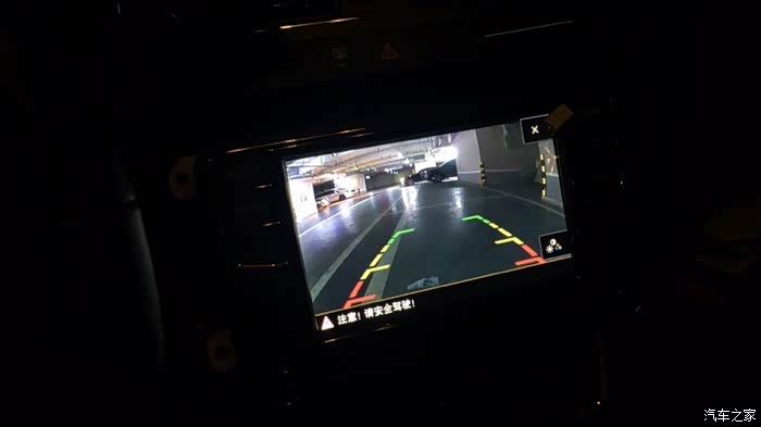

还有差不多半米的距离
在影图像中已经是危险区了。
似乎很安全!
似乎很安全!

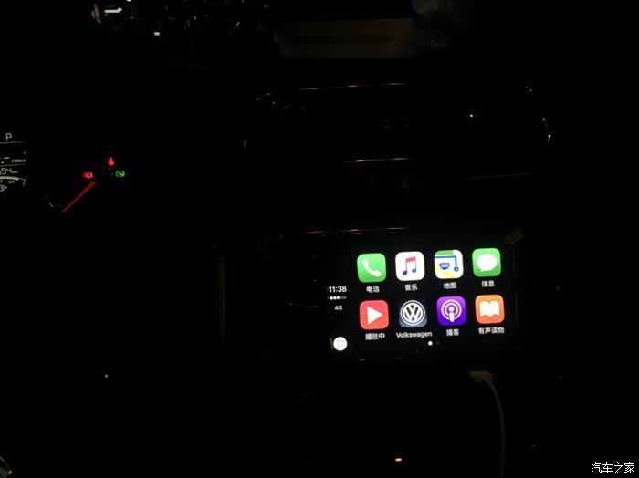

CarPLay
如果不越狱感觉很鸡肋,特别是地图
好处就是打电话方便和音质稍微好那么一丢丢。
