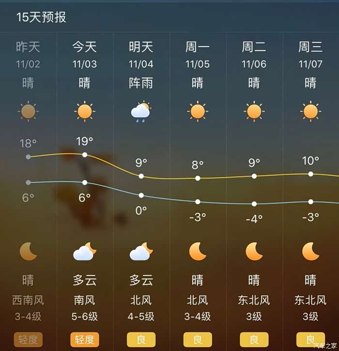

这就是更换冬季玻璃水的主要原因 因为马上要降温了 过几天就零下了 夏季玻璃水是零上的所以怕结冰

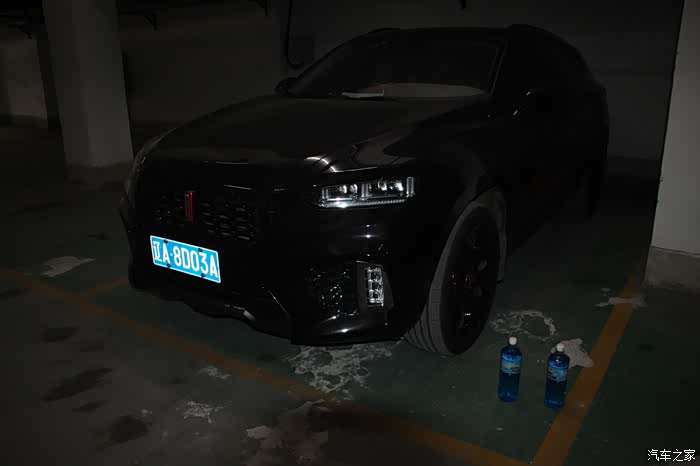

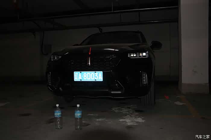

在超市买了2瓶玻璃水 然后来到车库准备给小黑豹添加冬季玻璃水 嘿嘿

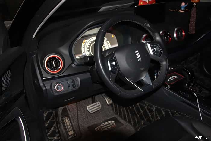

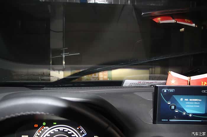

首先打开车门 进入车内启动全车电路 把剩余的夏季玻璃水喷完 在添加冬季玻璃水
喷完了 当然是准备进行下一步了 下面细致的给大家讲解过程

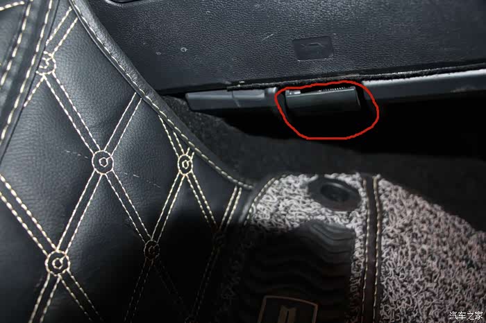

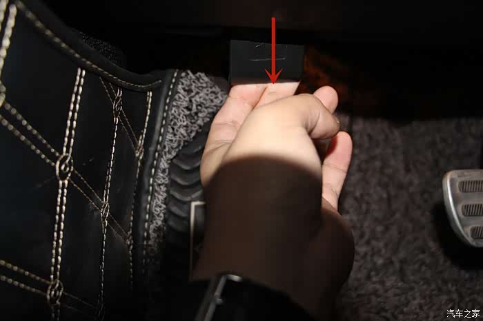

首先在主驾驶座左下方踏板上面 手从这个位置伸进去
抠一下 打开发动机机舱 听见咔的一声

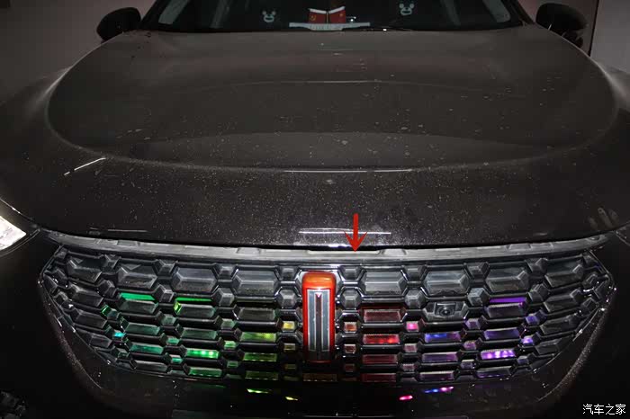

前机盖就打开了 这时是这样的

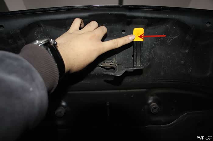

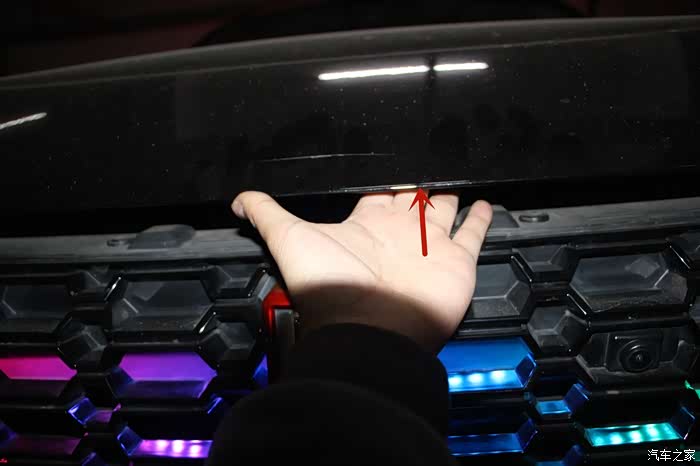

按照箭头标注的位置按图所示摸进去

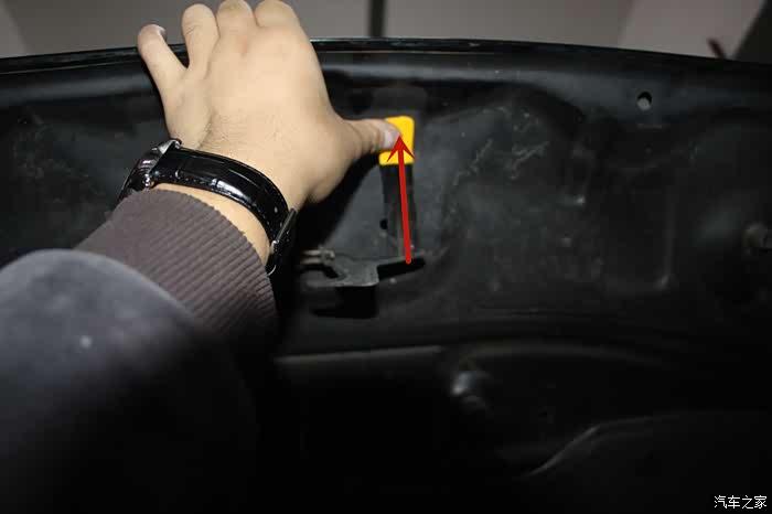

摸到箭头标注这个凸出来的扳手
往上扳起 就可以顺利的将发动机机盖打开

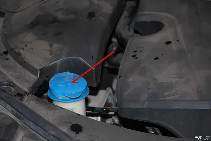

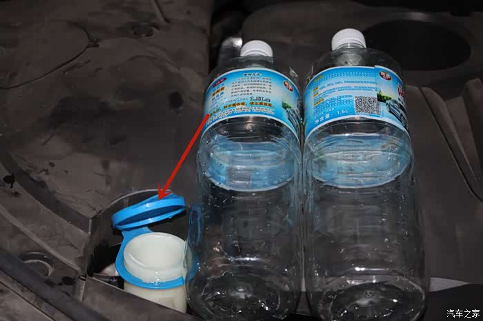

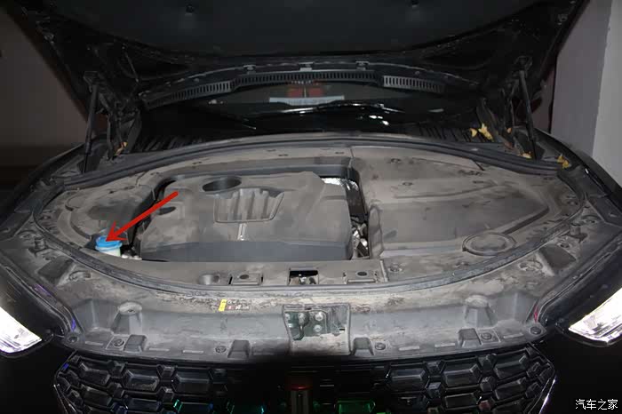

打开发动机舱 发动机舱很工整 护板很多 看起来很高大上 不过不知道为什么会有那么多灰 可能因为提车一年了都没清洗过发动机机舱的原因吧 箭头标注处就是玻璃水壶添加处 千万别加错了哦

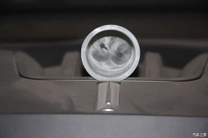

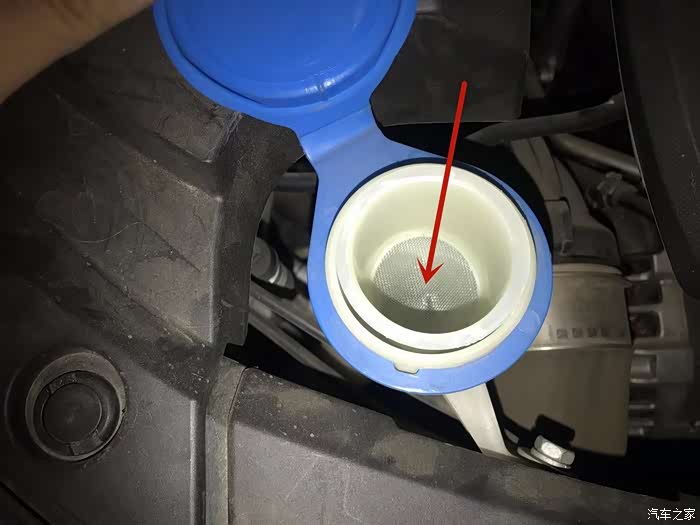

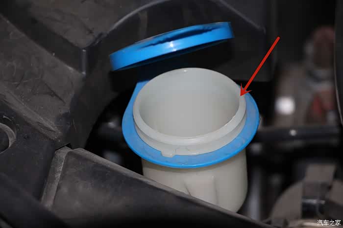

因为原车玻璃水壶没有任何过滤装置 我特意从网上购置了一个过滤网 来过滤杂质
来一个特写吧 网眼很细 看来一般的杂物是难进入了
(不过玻璃水里面不大可能会有杂质吧还是以防一些不特定的因素吧)
过滤网是直接扣在玻璃水壶口的简单方便 是多块钱的东西买个心安吧

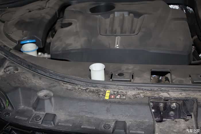

箭头标记出就是加转完过滤网的玻璃水壶近照 感觉还不错啊

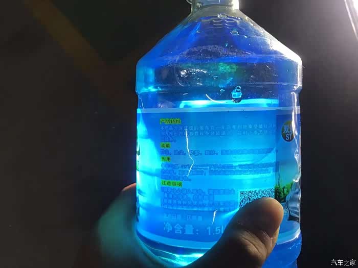

过滤网加装完 果断的拿起来玻璃水检查看看 有没有买错 只见写着-35度 还好没买错 不过只有1.5升

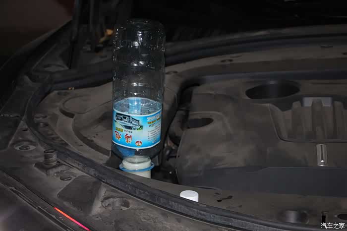

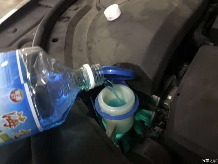

因为里面没有玻璃水了 果断的使用奔放倒法 直接整瓶放上去 哈哈哈哈 (请勿模仿 帖子效果需要 哈哈哈)
倒完一瓶后 果断第二瓶 不敢那么奔放倒了 因为不知道玻璃水壶实际容量是多少 没看过说明书嘿嘿
没想到2瓶1.5升的玻璃水 竟然没有倒满玻璃水壶 大家要吸取教训更换的时候买玻璃水一定要大于3升哦 加完玻璃水别忘记箭头所示的地方一定要盖好盖子
盖上盖子了 过滤网因为专车专用的丝毫也没有影响盖子的封闭性哦

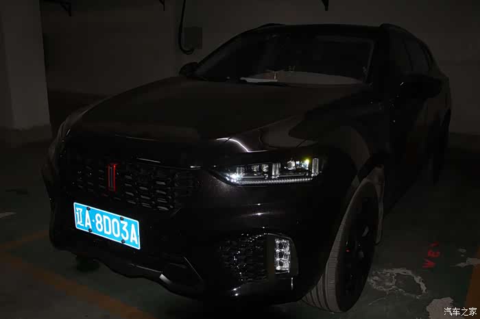

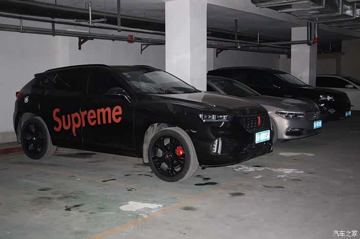

小黑豹炯炯有神的大眼睛 是不是很漂亮啊 配备LED大灯装置及透镜

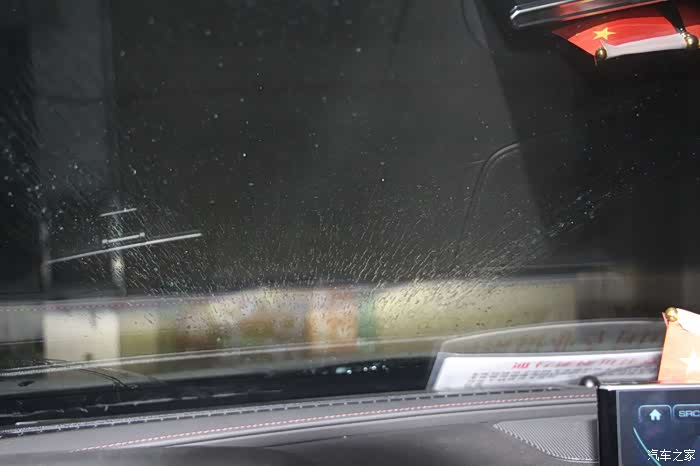

刚刚喷射的夏季玻璃水 哈哈哈 可能有一星期没洗车了 一直在外面停着 昨天晚上才开到车库的所以有点脏
