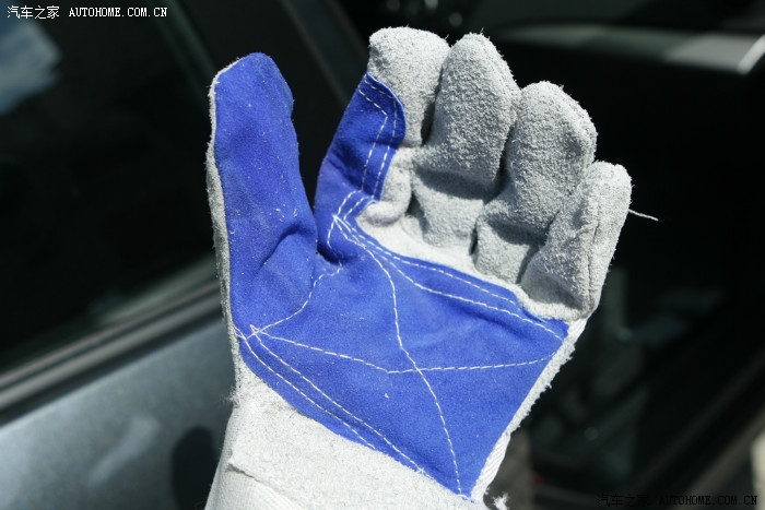

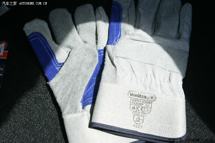

所谓工欲善其事,必先利其器,我为了安装顺利而且不会对发动机舱产生任何损伤,我决定为双手戴上套子。。。据说这是法国名牌,能有效防止割伤,高温伤害,不过说实在的,东西是够结实,但这工艺真心不敢恭维。。。

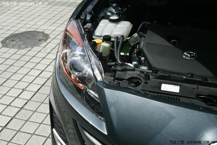

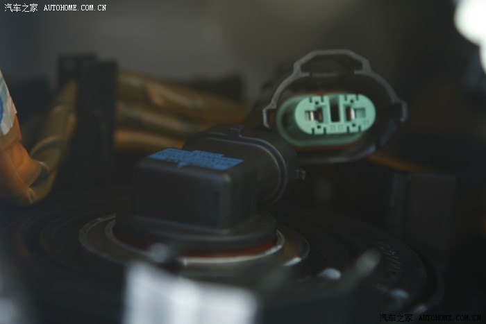

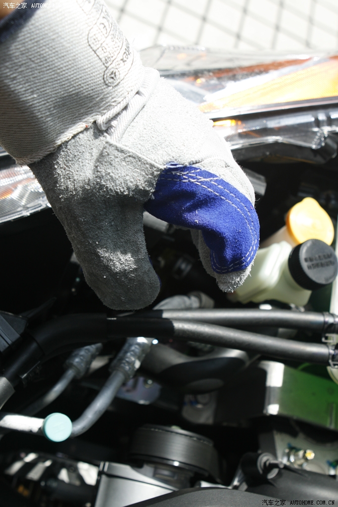

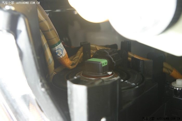

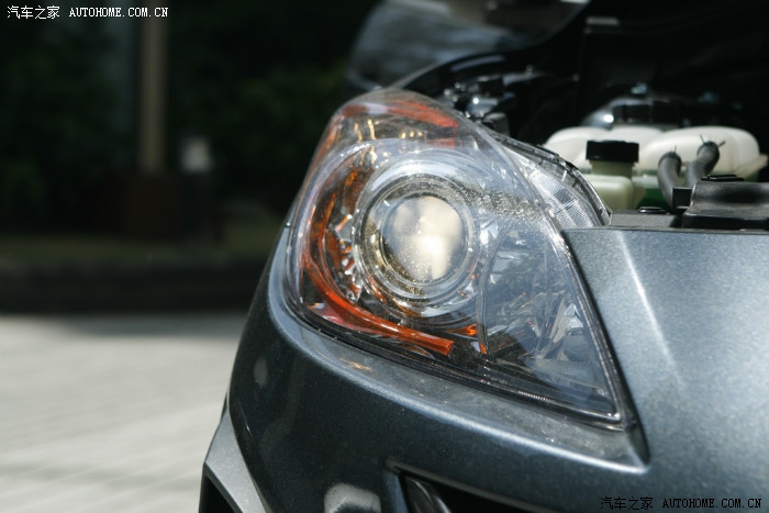

星骋的近光远光灯泡都很容易够到,但是右前灯后面紧挨着两个水壶,所以手大一点的人操作起来会有点难度。带有绿色塑料片的这个就是近光灯了。

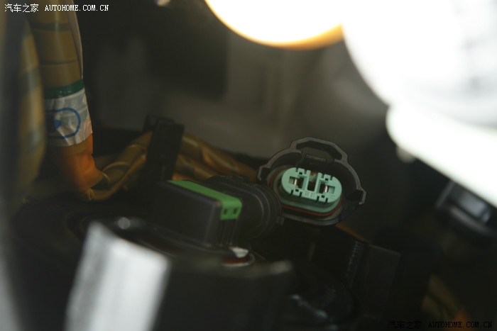

接线是一体式的,电线一端的接口上有一个小卡扣,需要稍稍用力按住,接线头才能向下拔出。之后灯泡(带绿色塑料片处)只要向左(逆时针)扭动(需要带点力),近光灯泡就可以抽出来了。

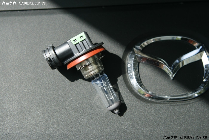

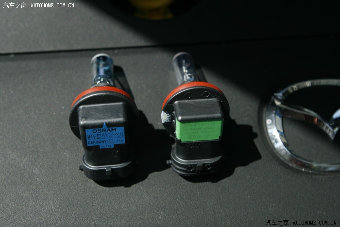

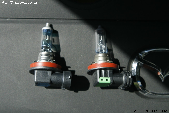

抽出来的原厂近光灯,L字型一体式设计,跟海鸥标合个影,你就可以跪安享福去了。。。可怜的,在车上才呆了一周,就退休了。。。

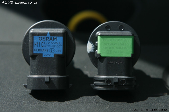

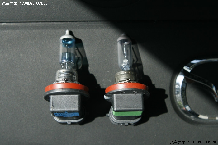

难得有机会,赶紧抓紧时间给大家对比一下二代夜行者和原厂近光灯泡的差别。左边的是二代夜行者,右边的是原厂近光灯泡。二代夜行者的灯珠上明显可以看见前端与末端都有蓝色镀膜,原厂的就欠奉了。。。而且个人感觉二代夜行者的做工要稍稍那么一点点好于原厂,虽然大家都标称是德国造。

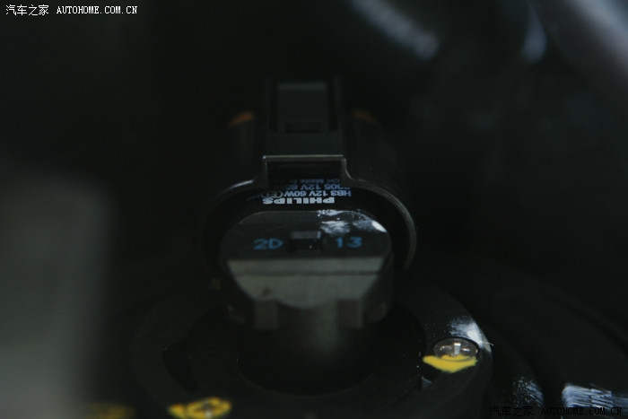

顺便给大家拍了张远光的写真,明显可以看到上面没有绿色塑料部件,而且品牌的标示也比近光来的清晰,型号为HB3,从灯泡的形状判断,它的固定方式与近光灯(H11)应该一致,所以应该也是很方便的,但暂时先留你不换,请好好表现!话说回来,原厂近光,你究竟行不行啊?
将二代夜行者的灯泡对好缺口,轻轻插回底座上,并且向右(顺时针)扭动(带点力),灯泡就会进入正常工作位置,就差把插头接回去了。接头插回去以后,最好向下用点力测试一下卡扣是否卡紧,以免日后行走中颠簸松脱。

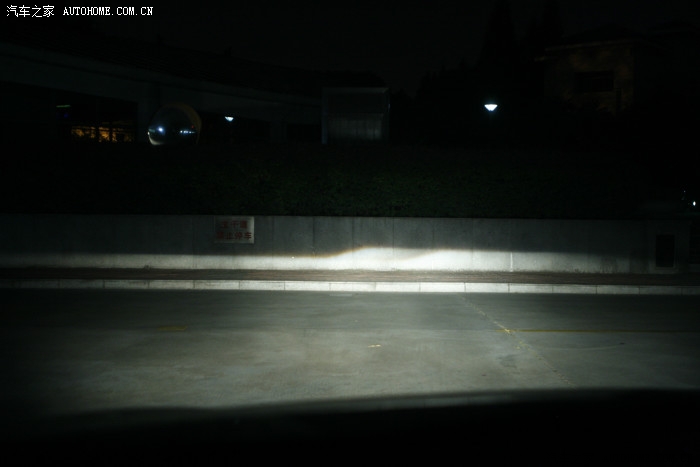

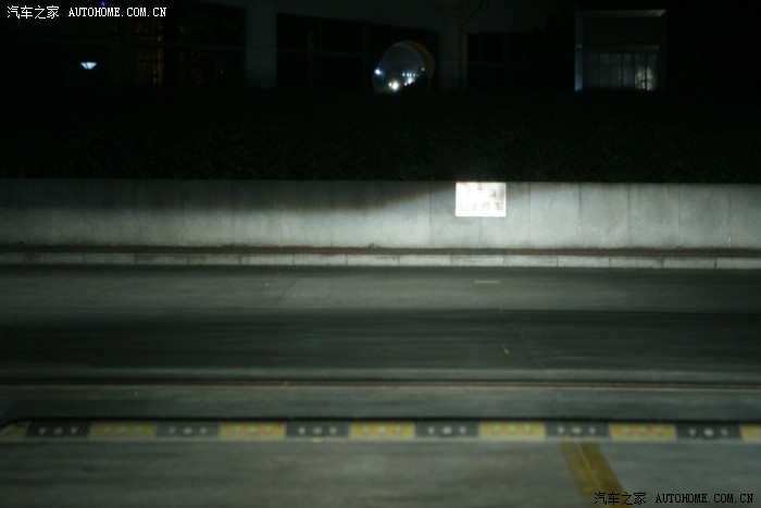

酒足饭饱,天也黑了下来,是时候检验效果了。。。走着!
从图片看,差别还是比较明显的,画面的左半边是原厂灯泡,右半边是二代夜行者。大家觉得呢,这两百多大洋是否值得?

。星骋的远光灯型号为HB3。
