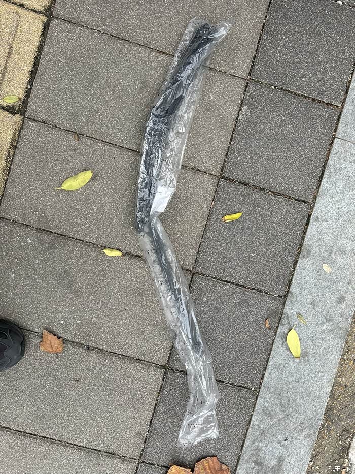

冬季来了,提前给天逸更换上冬季专用雨刷,说是冬季雨刷其实就是原车拆下来的雨刷。我车上的原装雨刷在使用一年半的时候出现了刮玻璃有声音的情况,于是就自己更换了胶条的方向,更换完成后雨刷和新的一样,刷的很干净而且还没有声音,唯一不足的是在使用没多长时间后一端的堵头刮丢了,然后雨刷胶条就飞出来了,后来就又找了一个堵头,直接用胶水粘死了,紧接着就又搞了一副全新的原装雨刷装车,而车上原装的这副雨刷就当成冬天刷冰雪用的专用雨刷。
更换雨刷很简单,中间有个卡扣按下去然后一拉整个雨刷都取下来了,安装的时候直接插进去就完事了,超级简单。
