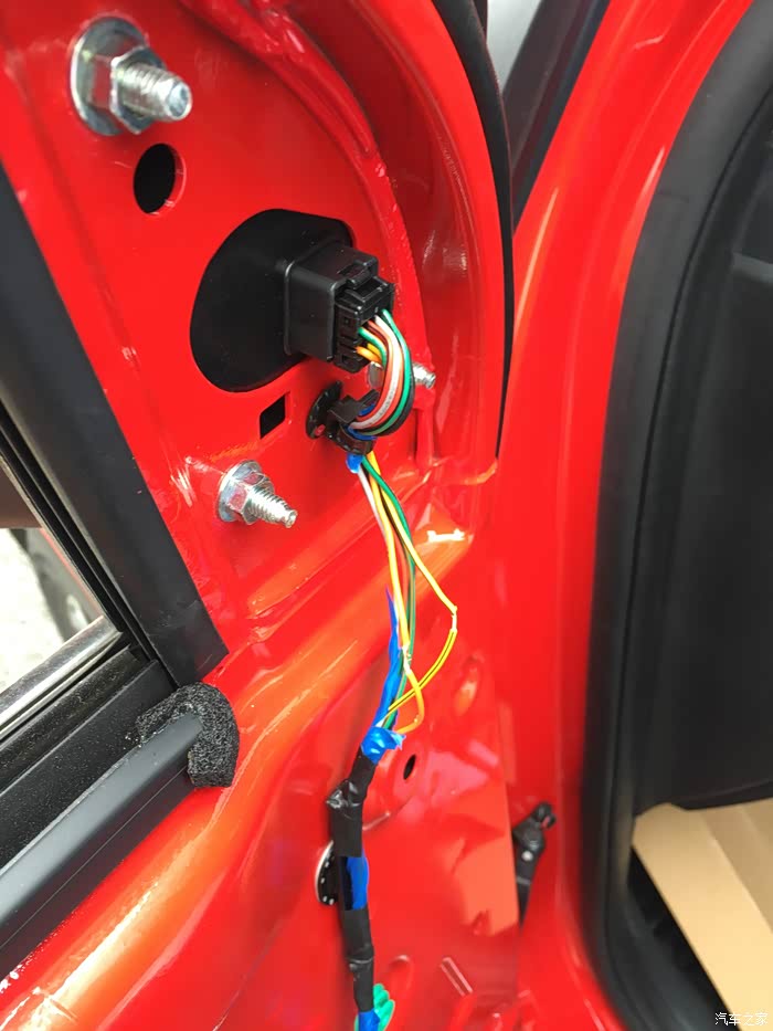

根据说明书上说明,还有需要左边后视镜必须要从右门并进一根折叠电机线来才能实现折叠,但是在技术总监的指导下,在左侧门板里找到了这根线,就省去了从右侧穿线的麻烦了 开线的位置就是的。。要改的车友记住线的颜色就行哦。。。。

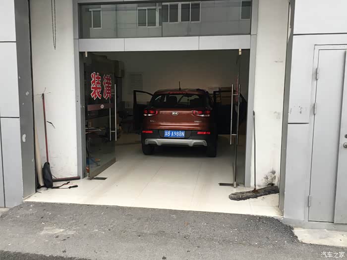

8:20到4S, 结果一到就发现。。。。。跟我车牌差不多的一个GLS版本车友在贴膜了。。。比我还早到。。。。
他说今天有很多车会来贴膜,他7点就来排队了。。。。醉了。。。
兄弟车。。。

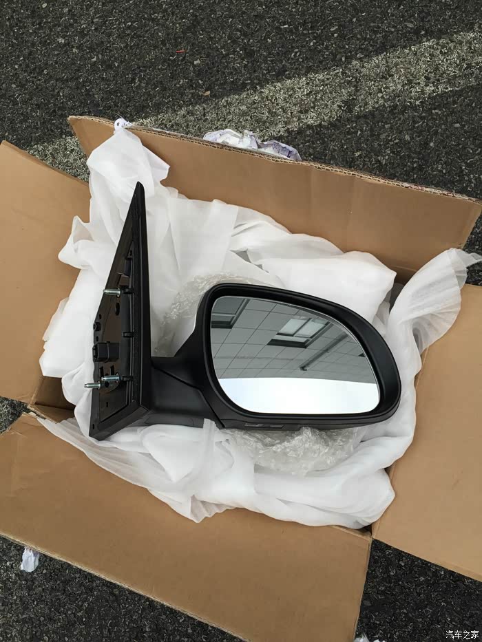

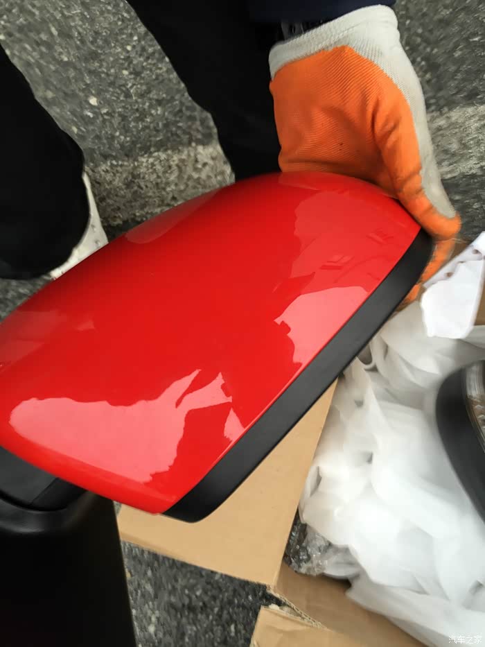

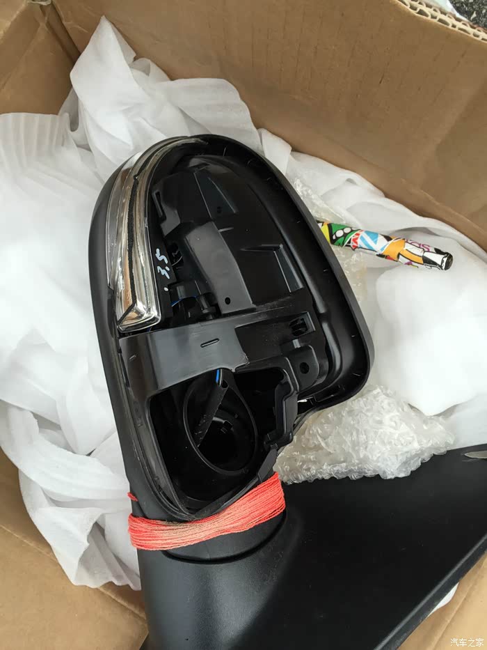

上总成图

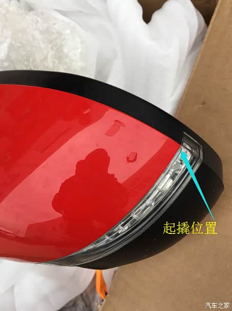

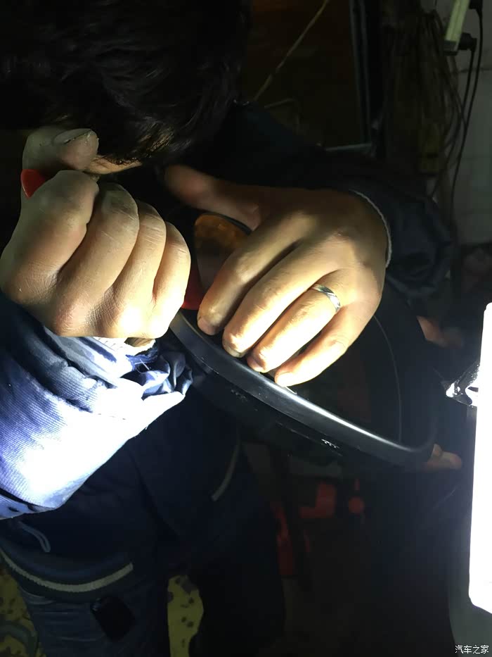

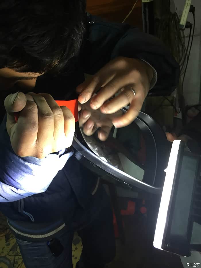

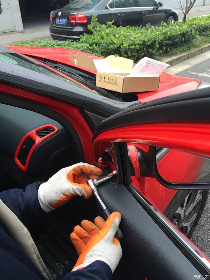

因为发过来的是白色总成 需要把我原车的后盖换上去,所以又学了一招,拆后视镜后盖。。。。
就从这个接缝处用塑料撬板一撬就起来了。。。。
后面改盲区摄像头也正好用到了。。。

被撬了后盖的原车后视镜。。。。有需要的可以找我。。。。。。哈哈

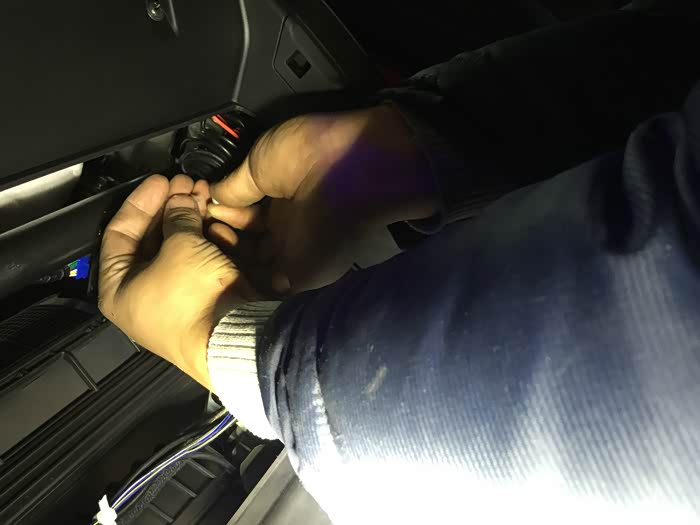

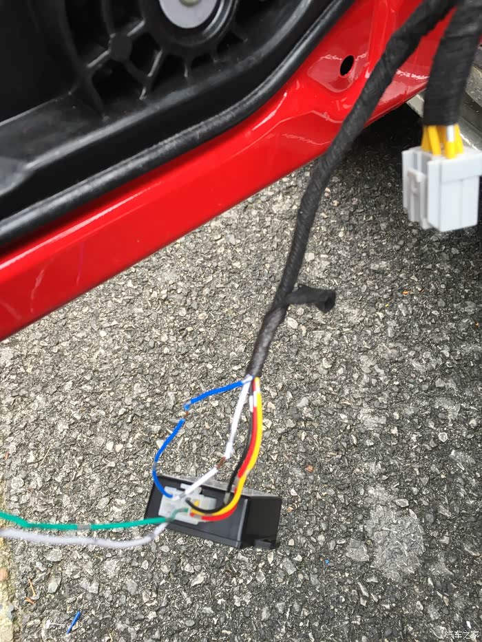

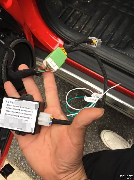

反正我也没有用了。。。下面就是接控制器了。。。。控制器很简单。。。就插口和2根线

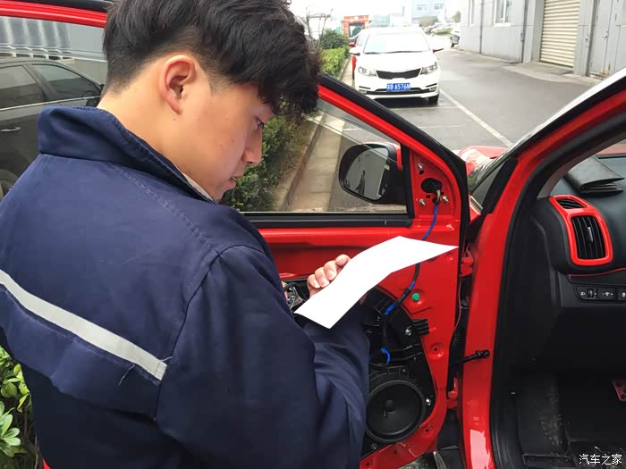

小王认真的在研究说明书。。那个认真啊。。。哈哈

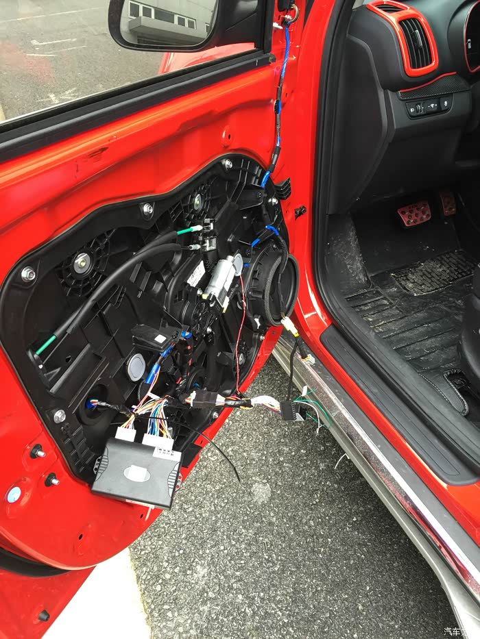

请忽略我被拆的门板。。。。

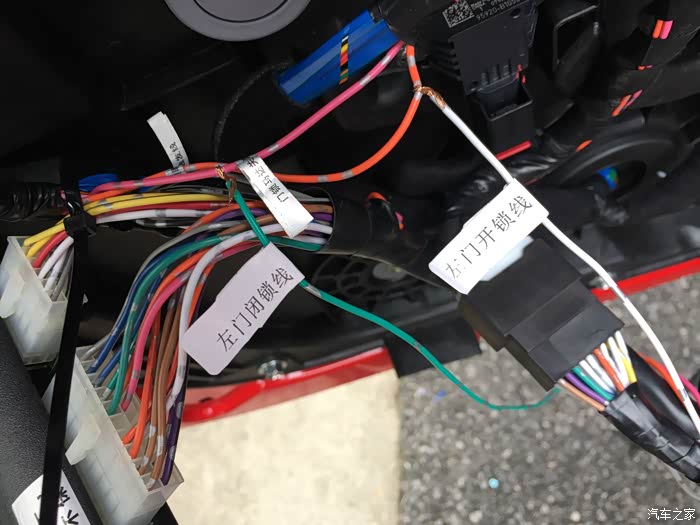

已经接好了控制器(PS:大控制器是一键升降 小控制器就是控制折叠后视镜的)
改过一键升降的TX们 看看 好处多了。。。。上面直接有指示线,直接按找对应的指示线接好就行。。。。
啦啦啦。。。。。。。。。就2根哦。。

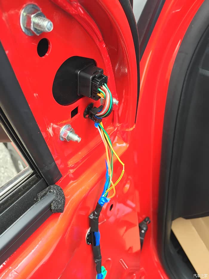

接完就OK了。。。。。组装。。。。。起来就可以折叠了哦。。。因为在帮忙安装。。后面的组装图就没有拍,详细的我会这个周日补上图。。。请见谅咯!

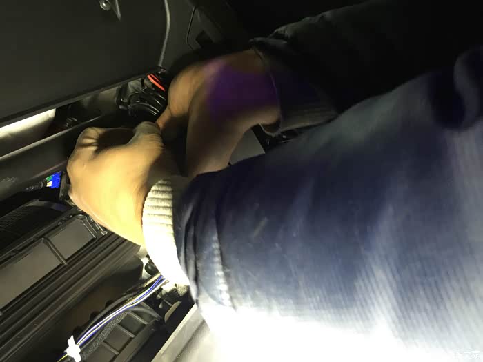

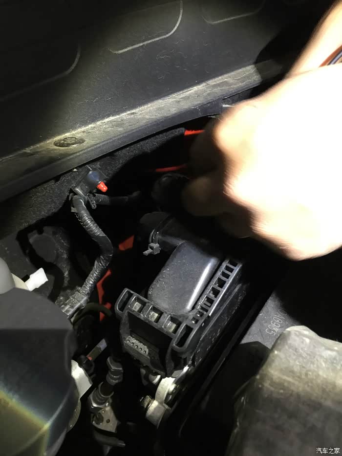

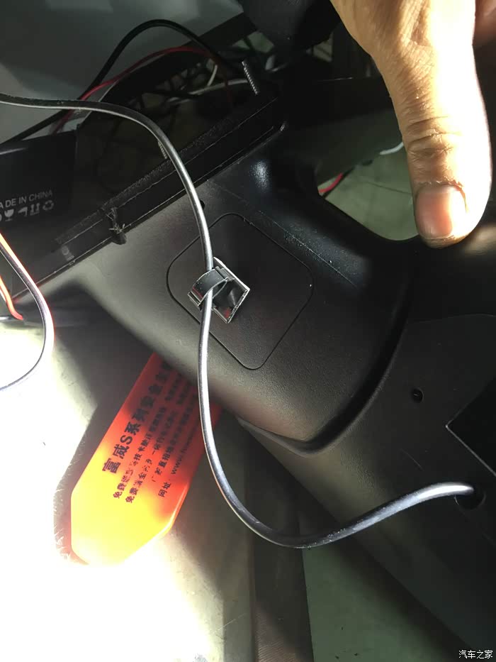

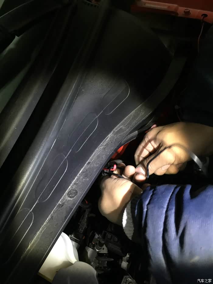

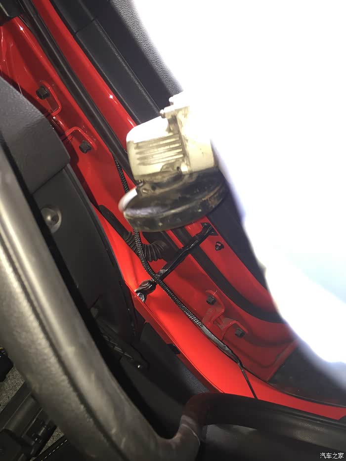

因为要装前置摄像头,所以第一个就是要找从机舱到驾驶室内的线路怎么走,老板说,机舱跟驾驶室肯定有。。因为他改了好几十台的K3了。。。找到了。。在主驾驶踏板处有一个小孔 正好过视频线
用硬铜丝导向。。。钩着直接引过去。。。

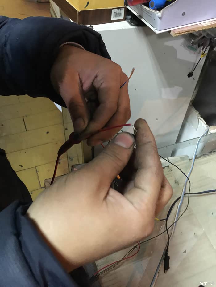

一拉就过去了 还是比较顺利。。。然后就是接线了。。接线太乱了。。非专业选手看不懂,需要改的TX可以联系我 我可以让这个老板教你们。。。

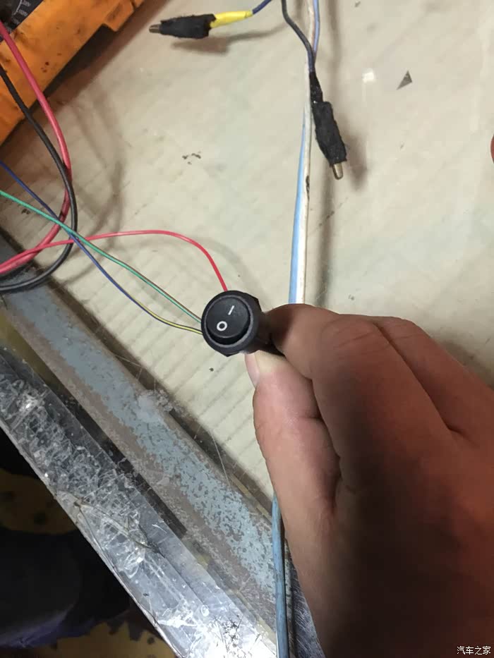

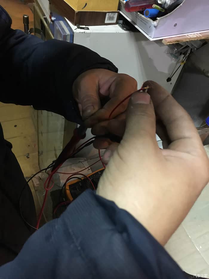

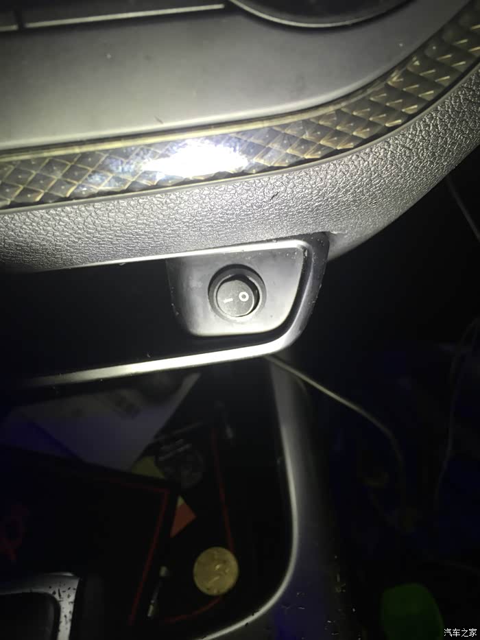

最大功臣就是这个老板提供的按钮了。。。非常好用。。。
原先设计理念:前摄像头常亮,打转向灯可以让摄像头切换,但是考虑到,最主要是倒车,一般不会去打转向灯,所以有点瑕疵的理念,后来老板给我一个建议,说他有个2档的按钮,可以试一下,就可以随时切换了,这个不错 就这个吧
很好。。。

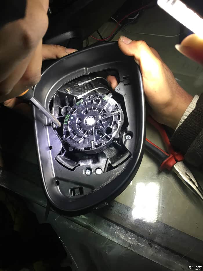

又是拆。。。。

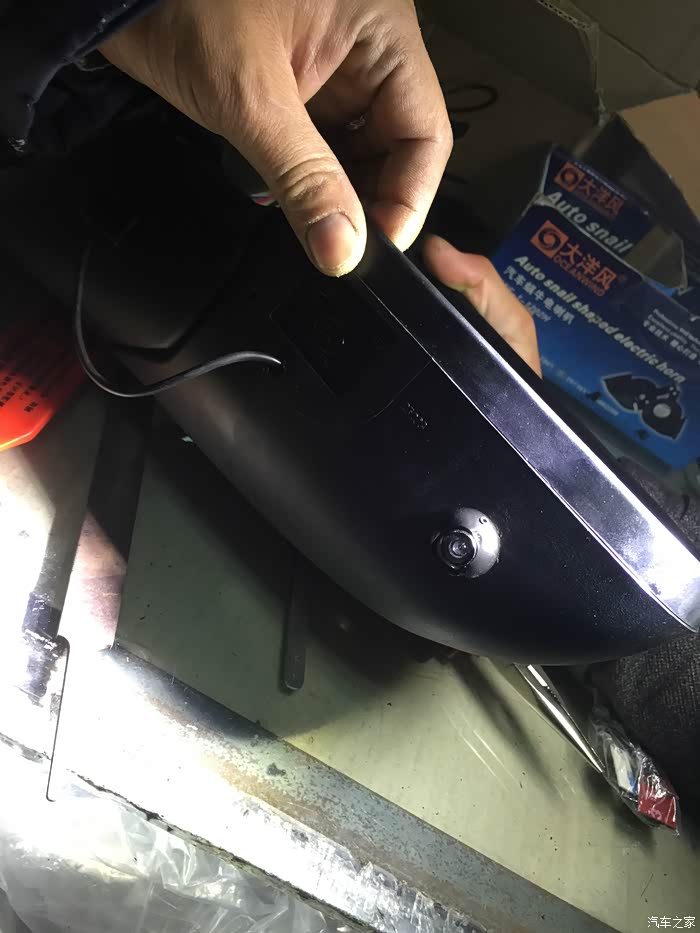

为了装摄像头,把反光镜也拆的支离破碎。。。
看到两根线了吗?那就是电加热后视镜的。。这次还没有时间去找加热线,这个周日约好了,我还会回到4S去,把线找出来,这样就可以加热了哦。。。。

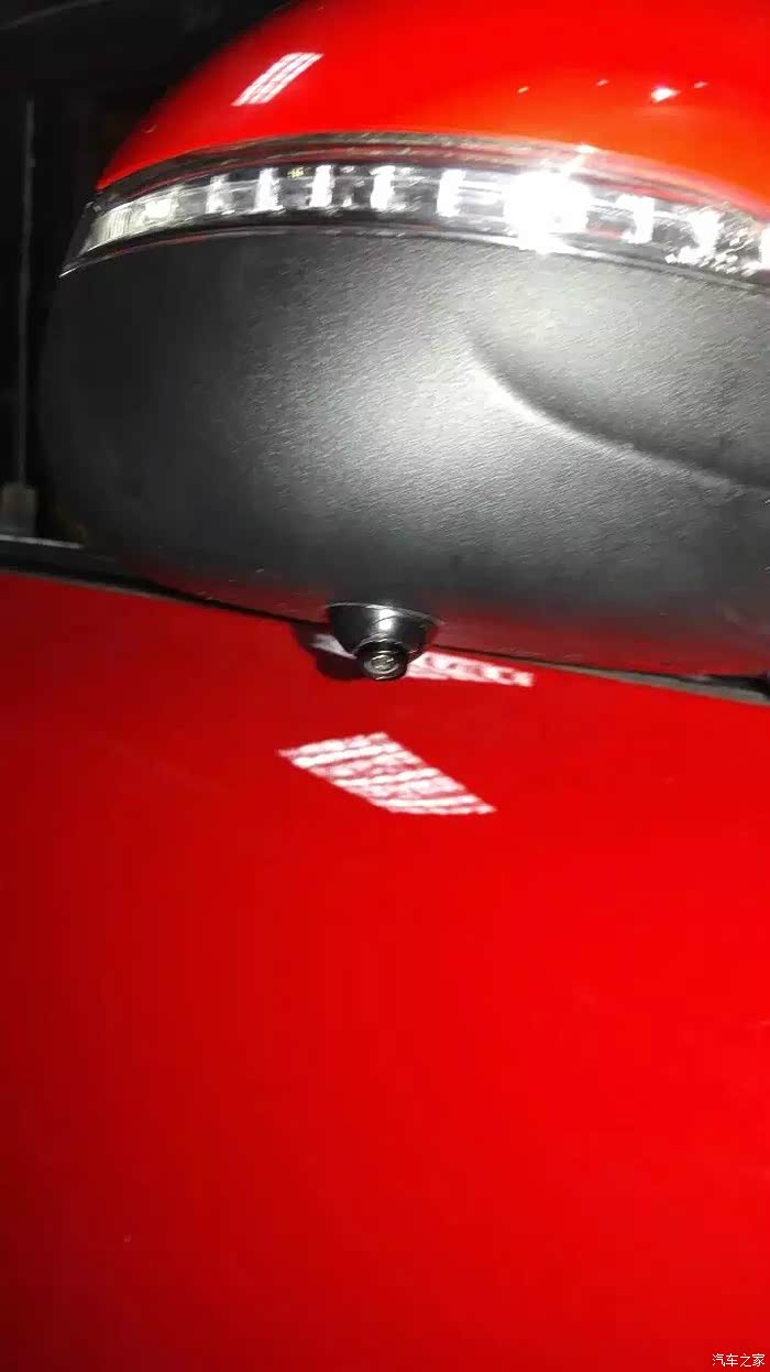

安装上去了。。。。因为有折叠电机在,穿不过那根线。。。所以只能不完美的完美状态,露出一小段明线,但是某宝上有隐藏线束装饰条,我也在寻找,我肯定会找到把这5公分的明线给隐藏掉的。。。先就这么弄吧。。。因为太晚了。。老板也要休息,实在不好意思。。。
这些都被老板的巧手给隐藏掉了。。

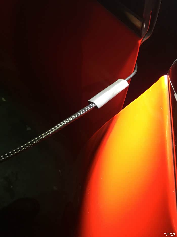

防折叠护套。。。老板想的很周到。。。赞一个

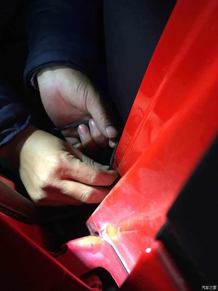

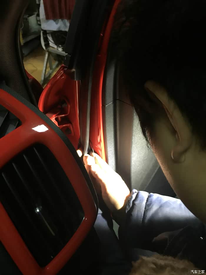

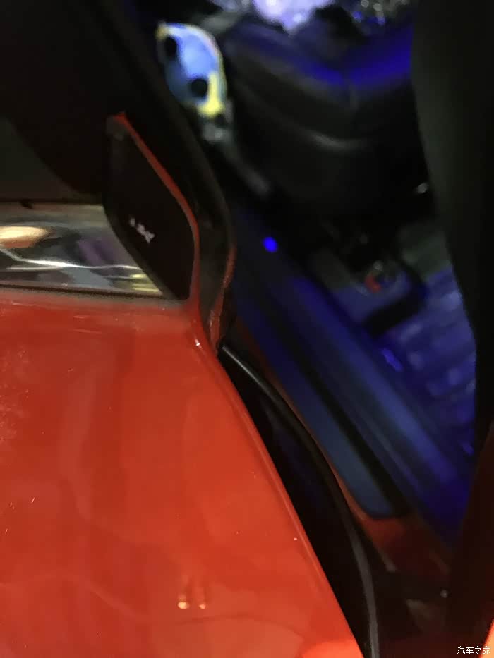

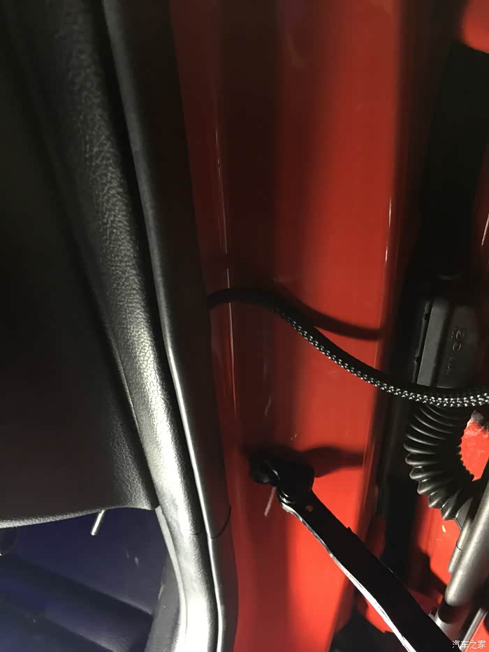

过门板进驾驶室必须要有进口。。所以老板。。。。切割机在上面弄了一个3毫米的口子。。。隐藏了线。。再盖上密封条。。。什么都看不见。。。再赞一个。。。
然后就是接线穿线了。。。

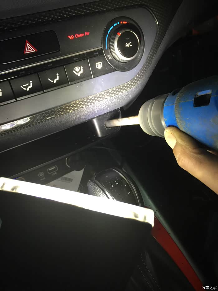

接下来我是亲自操刀。。打孔。。。。想来想去最合适的位置。。。
装2档开关。。。

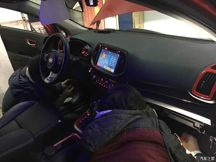

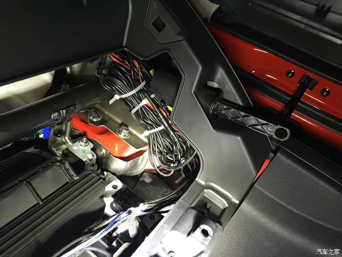

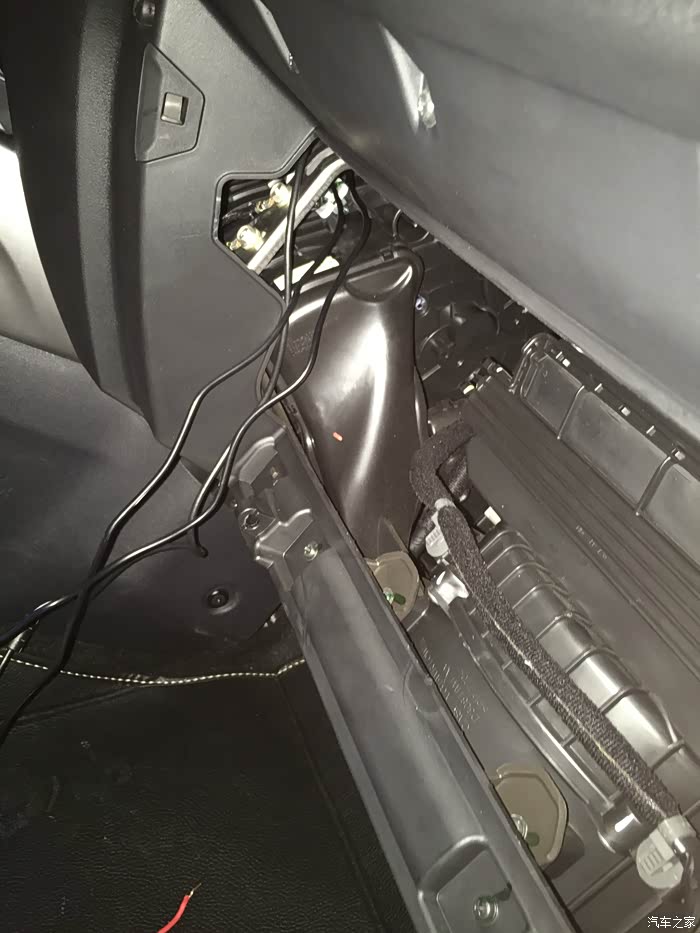

接完线。。。就是整理线束了。。。老板很细心,为了不会有异响,想尽各种捆绑式。。。安放多余线束
装上手套箱。。。上图。。。总成。。。
装上手套箱。。。上图。。。总成。。。

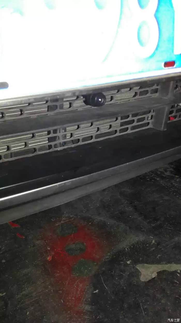

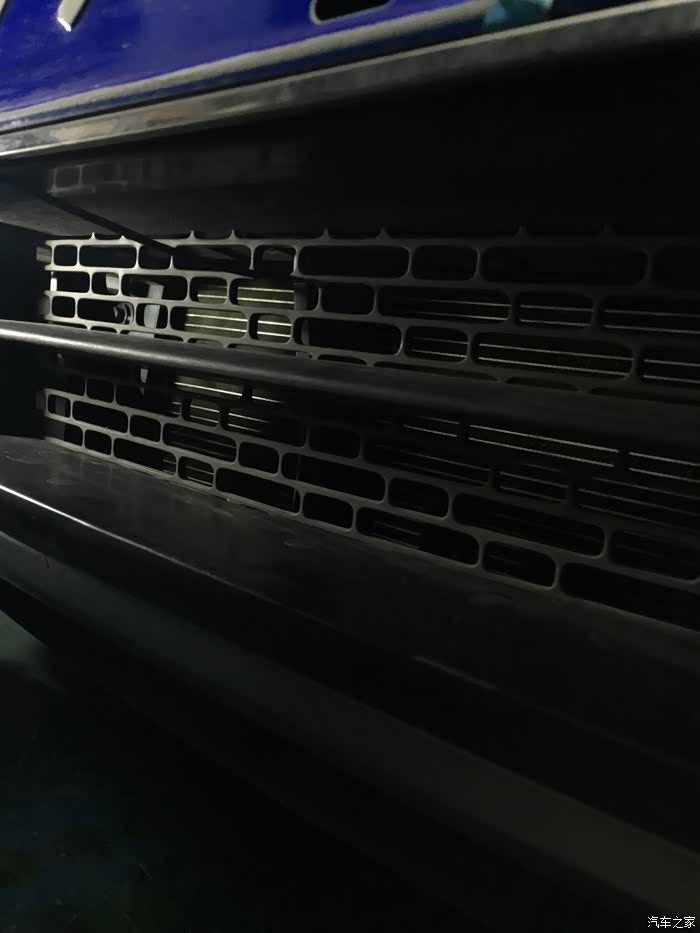

摄像头位置。。。为了穿线。。尖端一个口子。。。视频线插头太大,我们的隔栅太小。。所以。。。。
但是根本看不见的哦

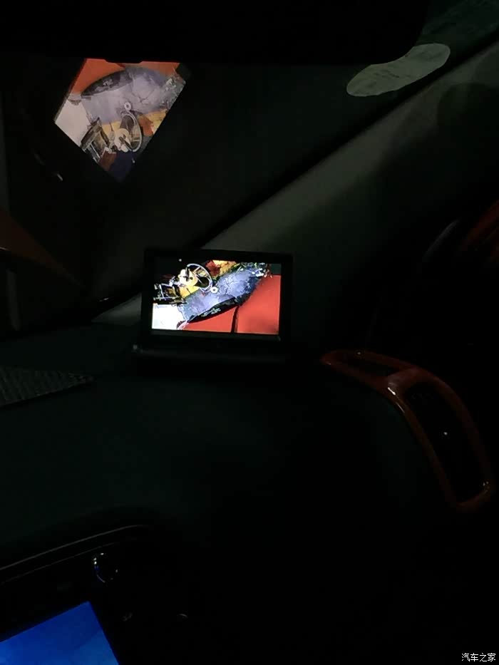

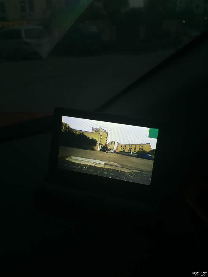

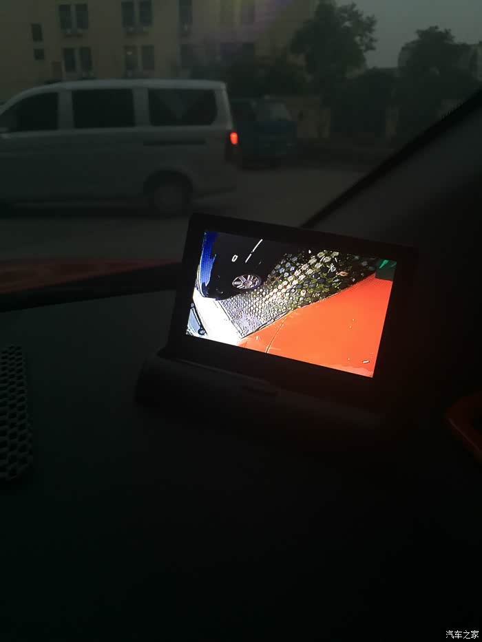

傍晚的效果图。。。。请大神鉴别。。。。
傍晚的效果图。。。。请大神鉴别。。。。
