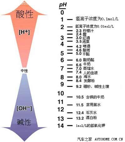

狗尿的最主要成分是水,此外还有少量的尿酸和尿素,使得狗尿的pH值一般在5.4-8.4之间(pH值用来表示水溶液中的氢离子浓度)。而上文实验所用的3%硫酸的氢离子浓度约为0.6摩尔/升,至少是狗尿的15万倍;而30%氨水的pH约为11,碱性亦高出狗尿数百倍。可见狗尿的腐蚀能力对轮胎橡胶来说是多么微不足道。
除了酸碱度如此之低,狗尿在轮胎表面的停留时间也很短,能够有效存留的量就更少了——即使随着水分的挥发浓度略有上升,但是在橡胶密实稳定的分子面前,其作用几乎可以忽略。

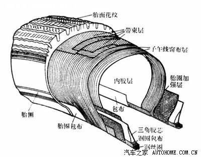

流言提到轮胎的侧面是最薄弱的地方,而狗恰好都尿在此处,很有可能因为狗尿而在驾驶中发生爆胎,威胁到生命安全。会有这样的猜测,说明始作俑者对轮胎并不十分了解。
图中可以看出,侧边的橡胶层确实比较薄,但这可不是轮胎的阿喀琉斯之踵,爆胎也和侧面腐蚀无关。
实际上,爆胎与轮胎内胎(有些一体轮胎没有单独的内胎,是将内胎和外胎复合在一起了)的关系更密切。内胎的作用是充盈一定压力的气体并保证气体不会在使用中泄露,以达到减震的效果,常使用气密性好的丁基橡胶和氯丁橡胶。但内胎一般较软,强度较低,在应力作用时容易撕裂,发生爆胎,所以必须有外胎的保护。
而提供保护的外胎,强度是由带束层和帘布层(一般由高强度聚合物纤维织物甚至钢丝组成)提供,外层橡胶的作用主要是耐磨。所以,轮胎外胎都设定有磨损线,提示磨损情况,防止磨损过度伤及内胎而引起爆裂。
至于轮胎侧面,因为不接触地面,所以没有磨损的风险,跟爆胎也就关系甚远了。再加上狗尿没有渗透到内胎的可能性,也就不会因为直接接触到内胎而导致爆胎。
