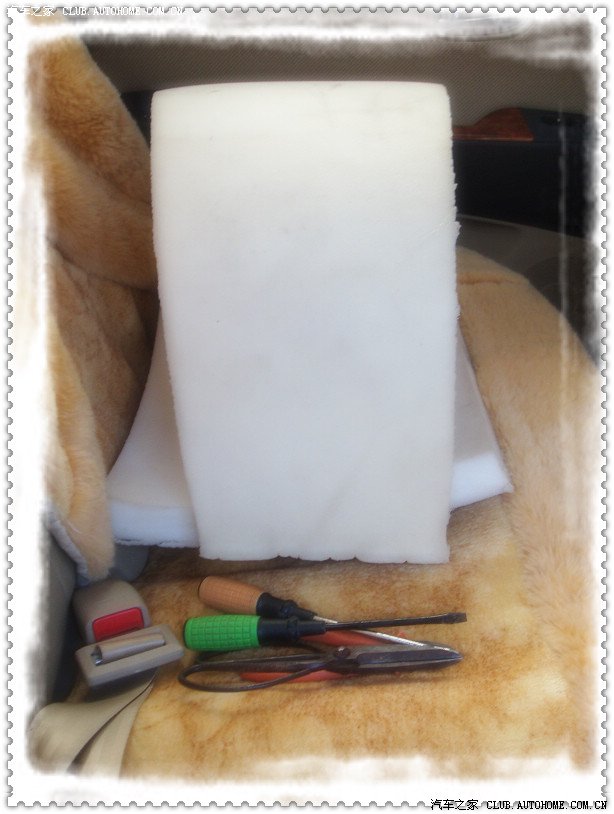

这是要用到的材料:海绵,螺丝刀,剪刀。

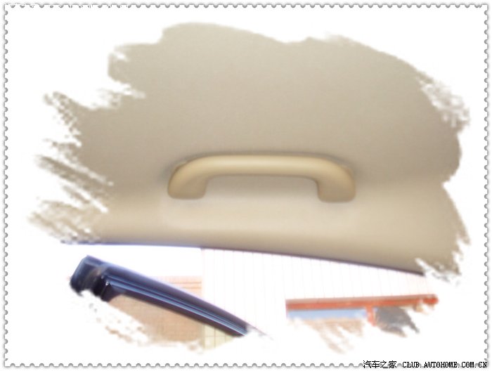

就是这里响,真烦人

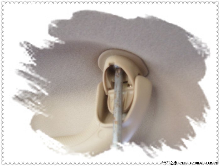

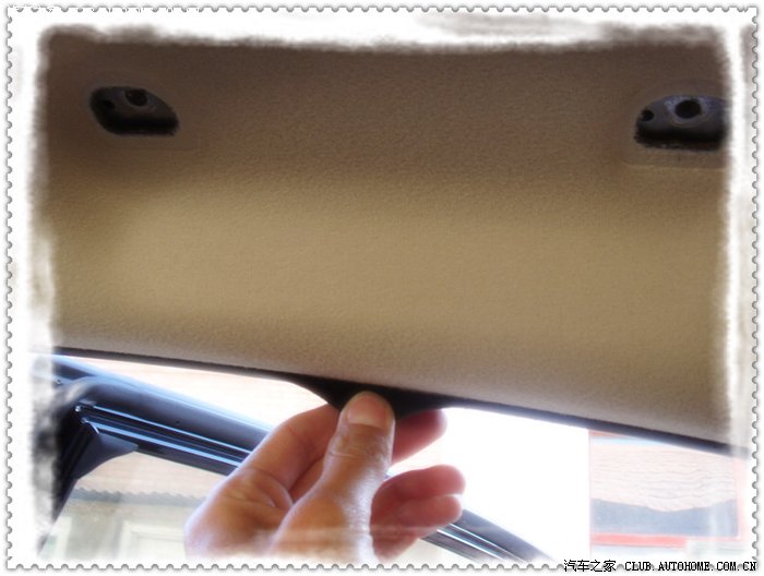

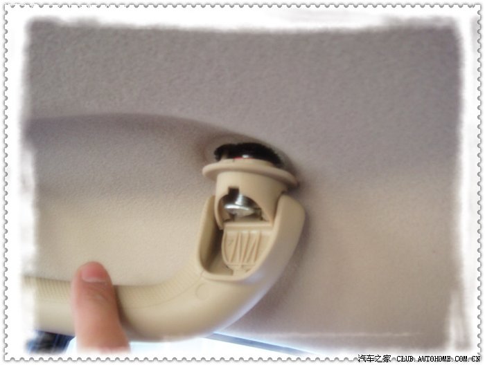

先用小螺丝刀把小盖撬开。

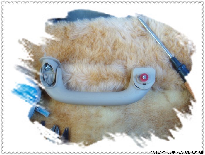

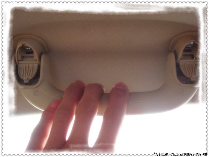

第一步宁开扶手上的螺丝。
透过这个小洞直接可以看见顶棚了
拆下来了
像这样把密封条撕下来。

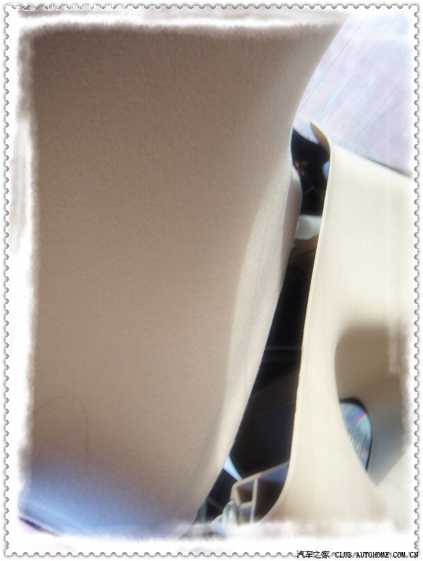

后小窗这里也要拉开,有卡抠的。

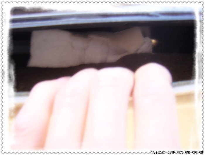

就是要往这里垫海绵
海绵太软了不行啊
根本不行
塞不进去啊

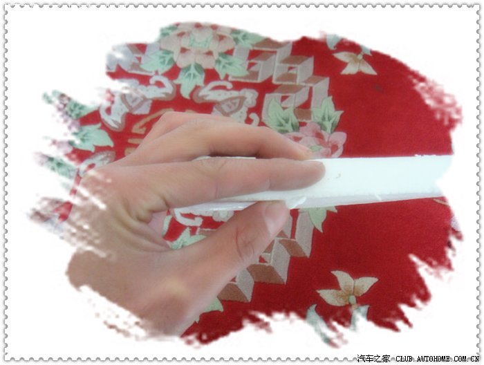

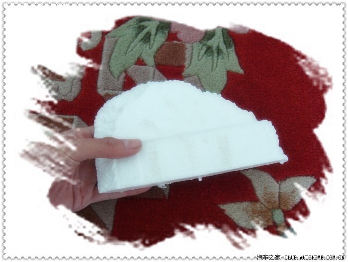

看来只能用泡沫了
像手掌大小就可以了
薄厚差不多就这样了
就是要垫在这个位置。
那里有一个顶棚倒水的小盒子,就是它在作怪

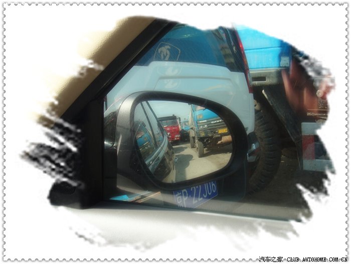

找了一比较破烂的路试试,没想到堵车了
堵车很严重啊
堵了48分钟

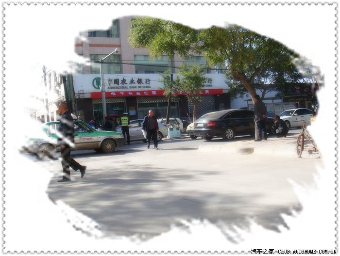

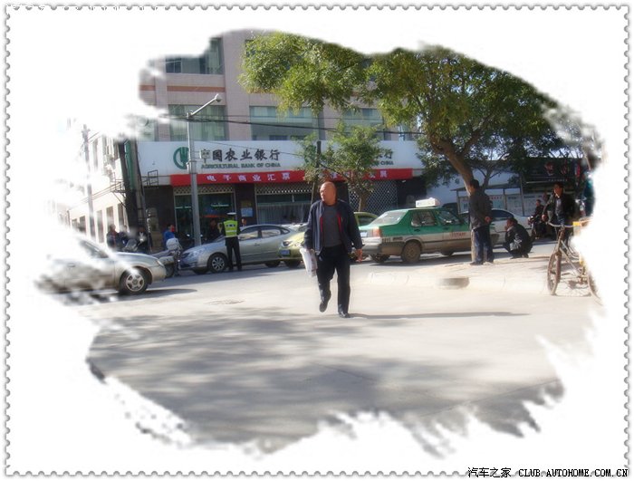

回家的路上看到一个小悦被交警拦住了
不知道是为什么呢?
司机可是个美女啊
