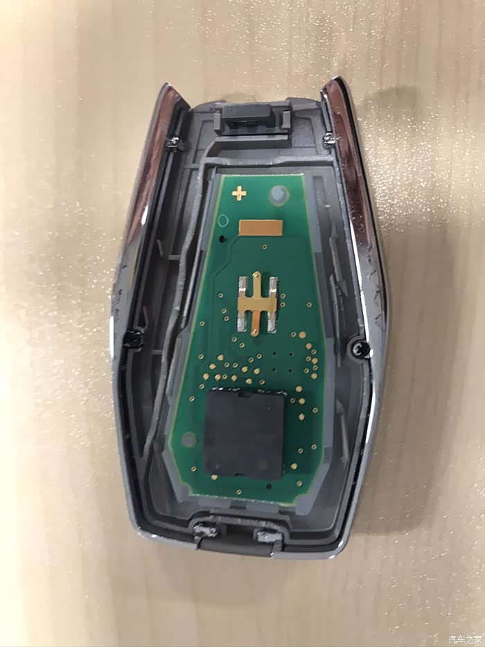

缤越上市也快两年了,第一批缤越车主的车钥匙的电池电量也即将消耗殆尽,这一段时间在缤越车友群里看到很多车友都在吐槽车钥匙没电了,今天在这里和各位车友分享一下缤越车钥匙的电池更换方法。
首先要先将缤越智能钥匙中的机械车钥匙取出,这一步骤需要按压钥匙背侧的一个按钮就可以轻松取出;然后找一把小口径的十字螺丝刀将左右两侧各一个的螺丝拧掉,分开钥匙壳;其次,将新的(3V,CR2032)型号的纽扣电池(可以在某宝上购买)装上,注意电池的正极朝下;最后将两半的智能钥匙壳相互卡上再把螺丝拧上即可,这样缤越智能车钥匙的电池就更换完毕了,是不是很简单呢?更换钥匙电池虽然简单,但是在日常使用车钥匙的时候还是要注意一些事项,因为智能钥匙内部是比较精密的电路,要避免撞击、高温高湿环境、有腐蚀性的液体接触,由于电池的特性也不能将车钥匙长时间放置在零下20度的环境中,这些都容易导致电池失效,影响车辆启动。

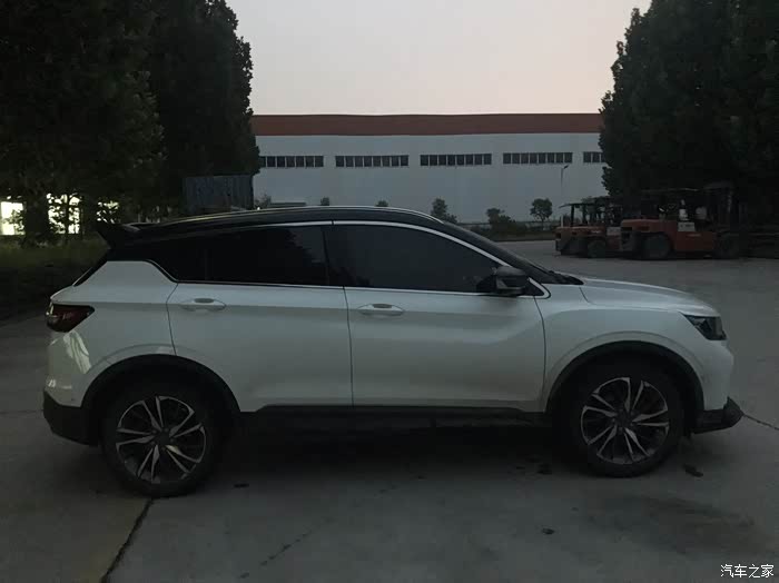

侧身的腰线线条突出

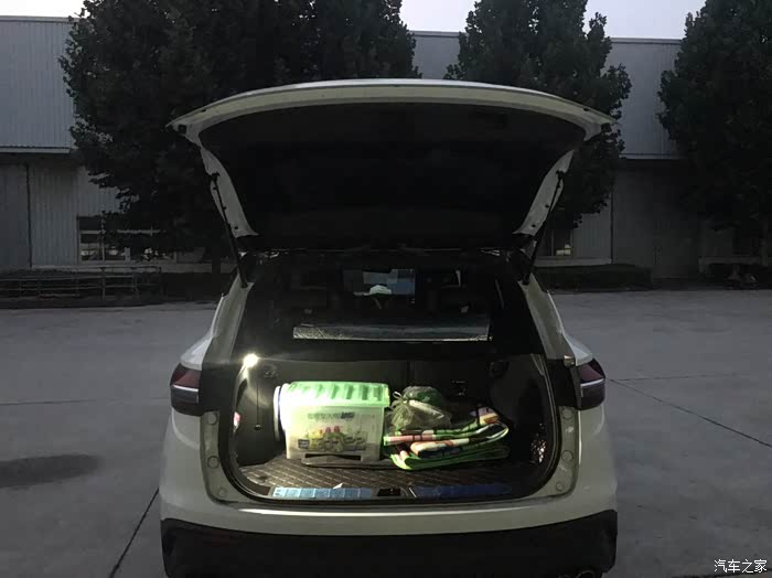

小小的缤越,大大的后背箱

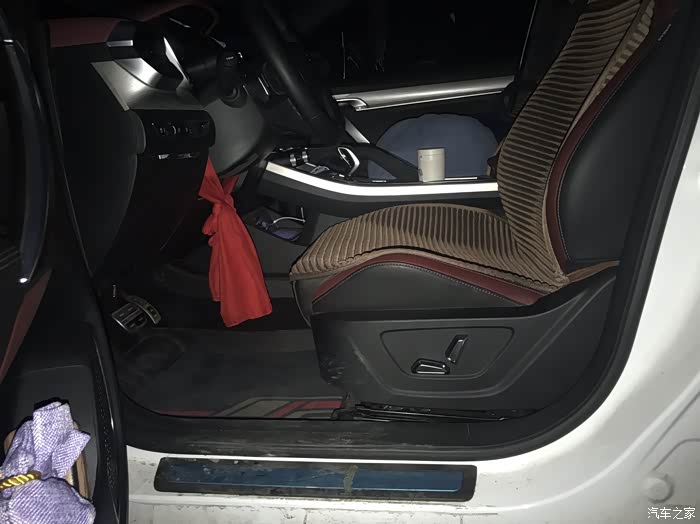

主驾驶位可以6向电动调节

缤越智能钥匙拆开后主要就是这几个部分
3V的纽扣电池
智能车钥匙的核心部分
