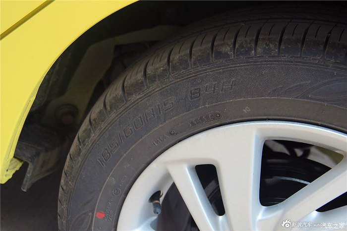

以飞度的轮胎为例:185/60 R15 84H
前面的数字就不用说了,大家都知道。
就是后面的84H,我以前从来没注意过,今天查了一下原来是这样:

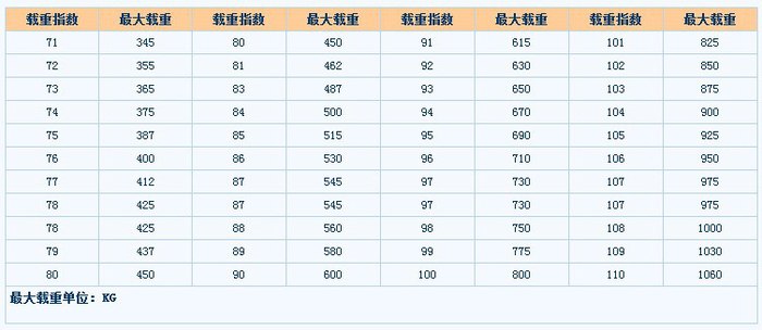

84:指的是载重指数,代表这条轮胎最大可承重500 Kg,4条轮胎就是500×4=2000 Kg

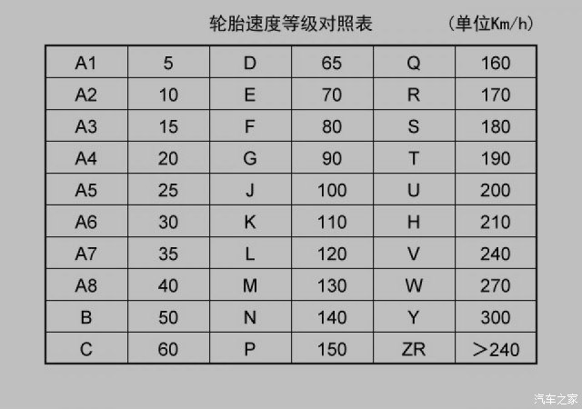

H:指的是速度级别为210公里/小时,最高车速……
另外:轮胎的还分内外侧,带有“Outside”、“生产日期”、“DOT”标记的是外侧。
