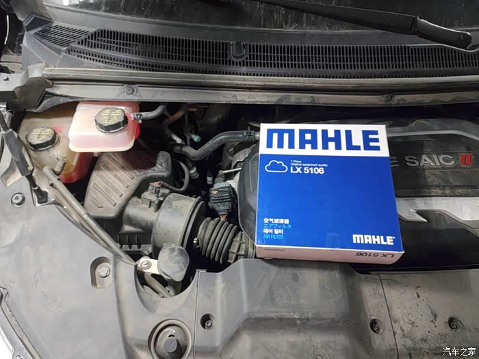

秀完帅照直接进入动手环节。先来更换空气滤芯。

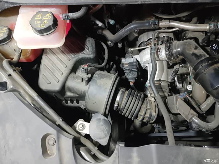

黑色斜纹盒子内就是空气滤芯。

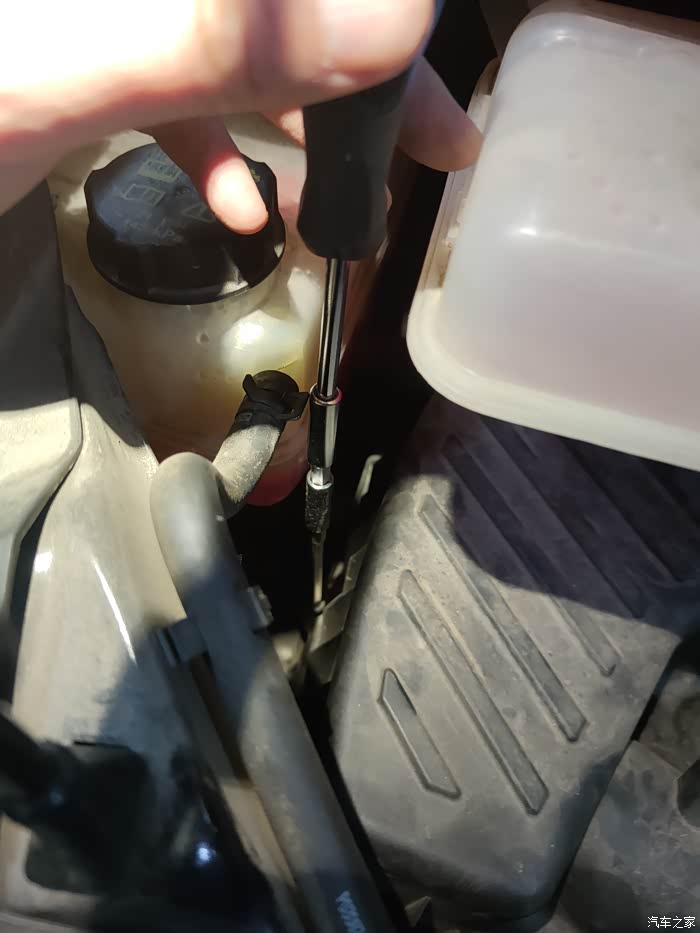

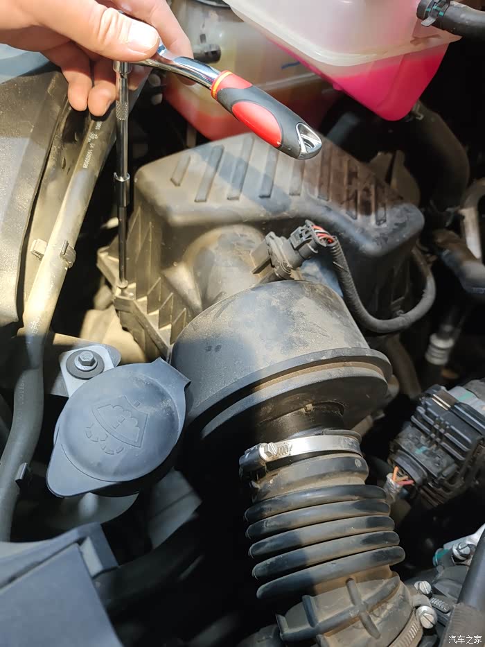

得使用一个加长套筒,螺丝位置比较深。
这个位置手伸不进去,使用加长套筒需要小心螺丝或套筒掉落。

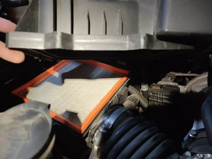

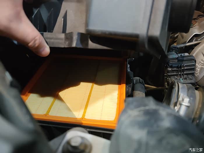

松开4颗固定螺丝,打开盖子可见空气滤芯。

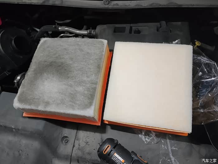

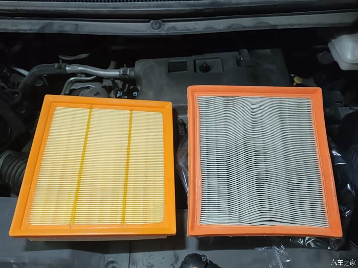

取出滤芯后,新旧滤芯放在一起对比一下。
视觉直接对比差距还是挺明显的。保养手册写的2万公里更换,有条件随机油一起换了。
新滤芯安装回去。
盖回盖子,刚才拧了半天,忘了电动工具了。换上电动工具果然省力不少。

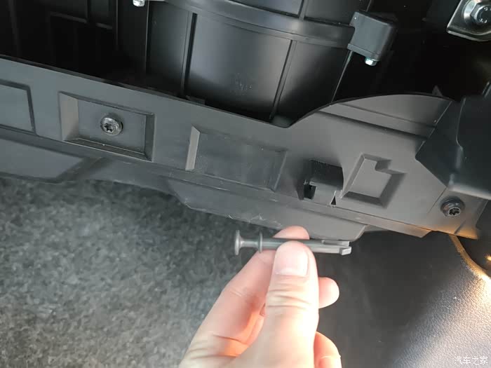

刚才空气滤芯更换完毕。再来换空调滤芯。摸到手套箱下面折页处,抽出两个插销,拿掉手套箱。

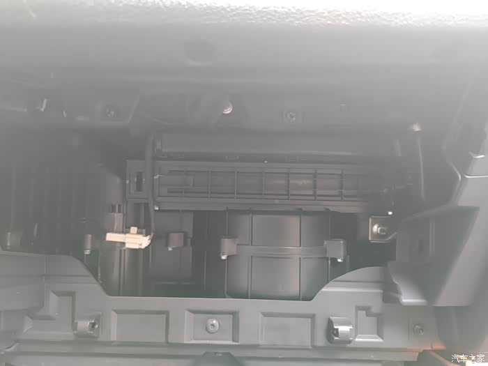

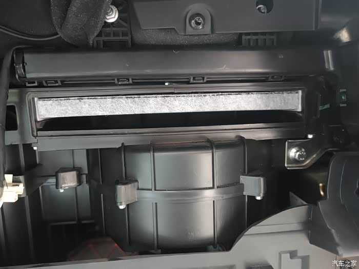

再拿掉鼓风机上面的滤芯盖板就能看到空调滤芯了。
准备好新滤芯。

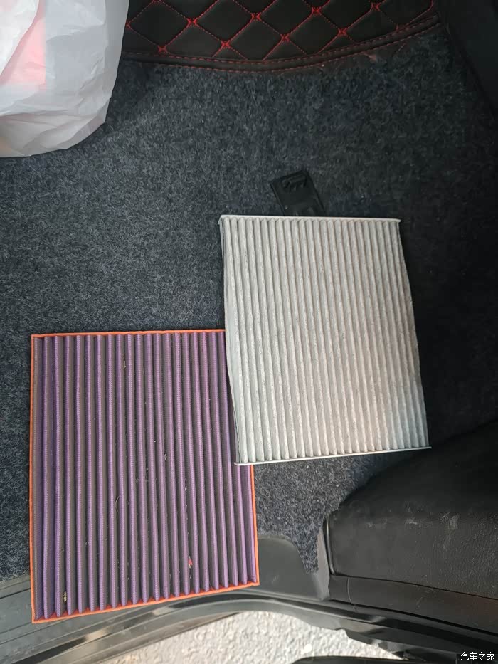

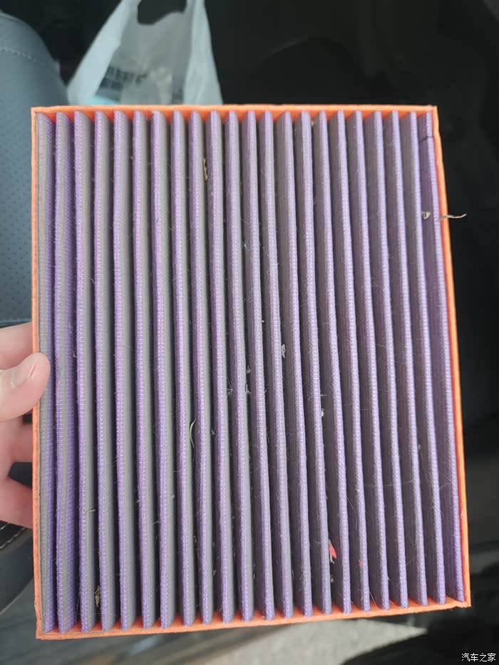

抽出旧空调滤芯,看里面也是挺脏,这个勤换一点也没毛病。
新旧空调滤芯对比。

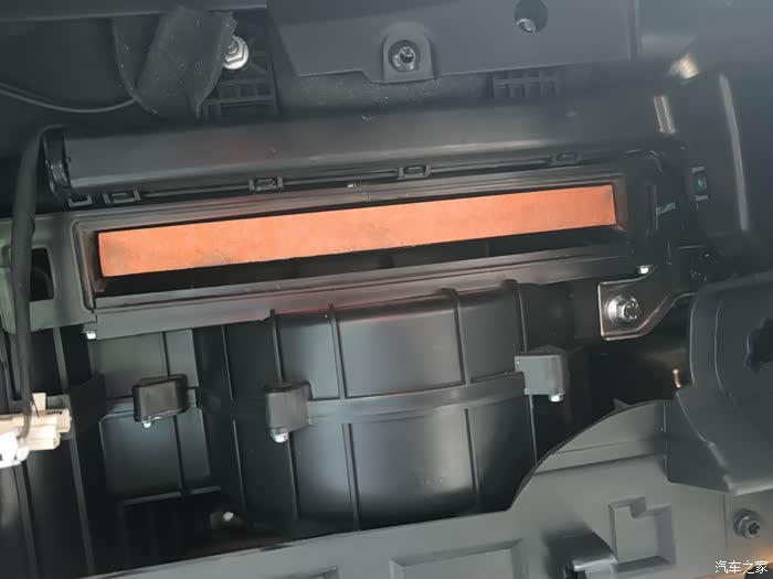

按刚才步骤送回新滤芯。
盖好空调滤芯盖板。
