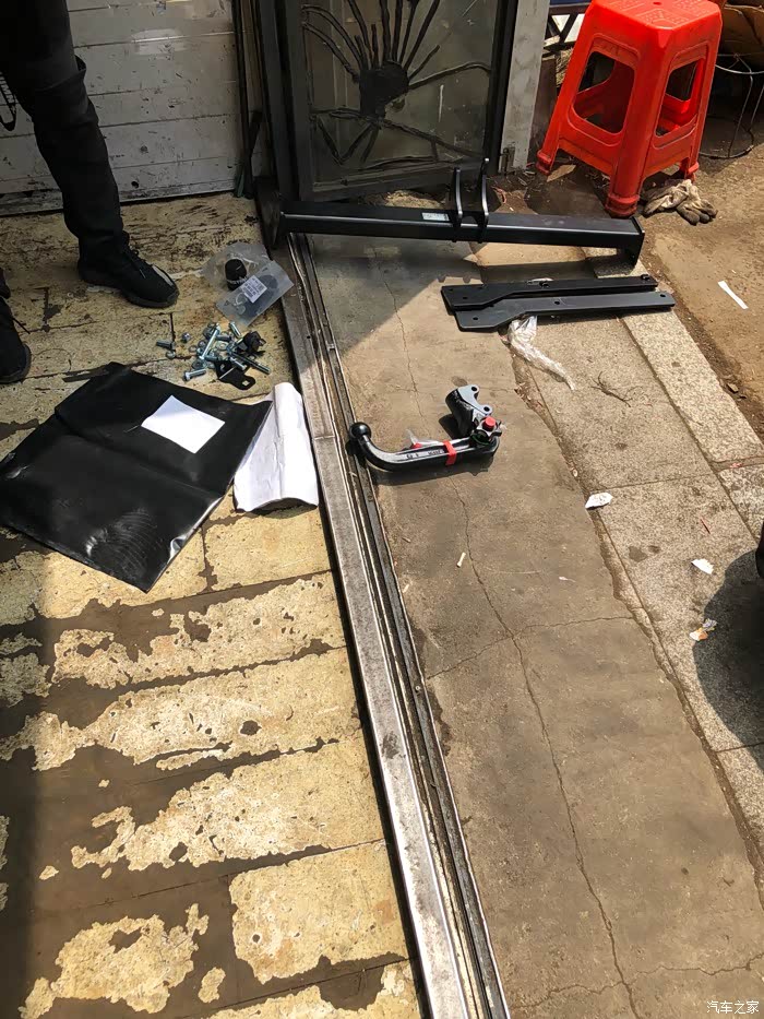

进口专车专用的,钩子可以快拆!
需要拆掉原车后防撞梁!
威斯法利,,,中文应该是这个名字吧,就当是了!
进口专车专用的,钩子可以快拆!
需要拆掉原车后防撞梁!

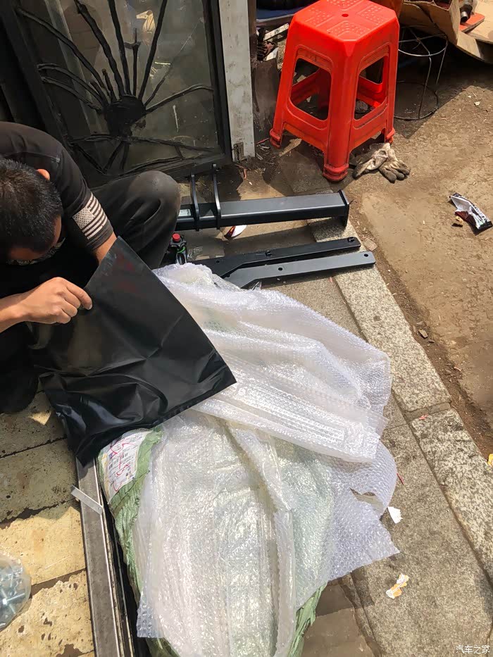

德邦到货拆包
做工一流!

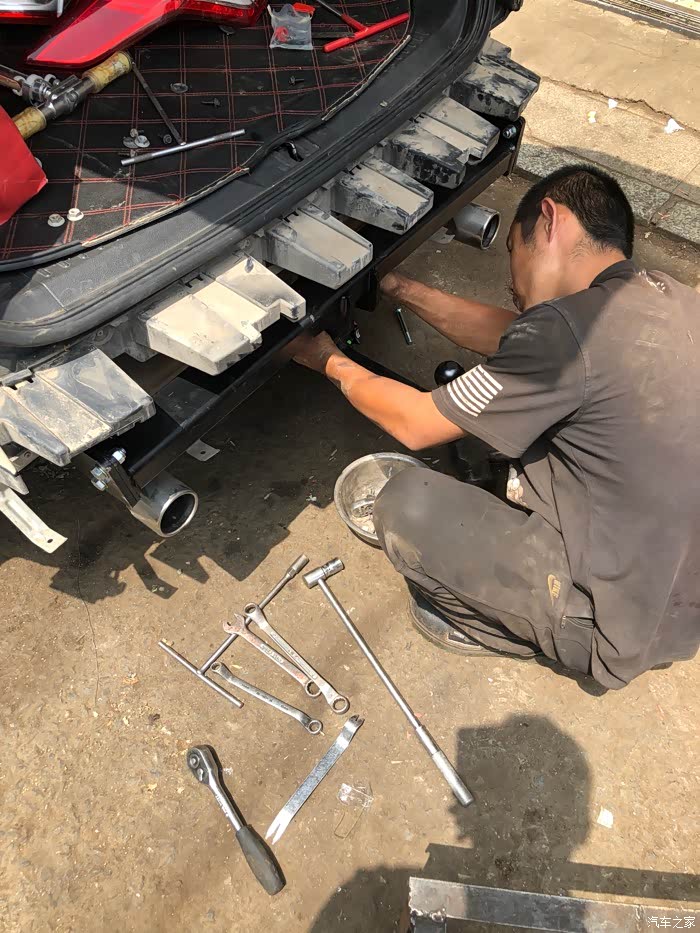

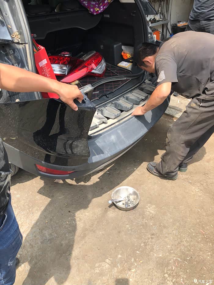

开始拆后杠
后防撞梁需要拆掉
专车专用的,代替防撞梁!相当厚实了,
找的朋友的安装的,经验足!这哥们儿没事自己做拖车和拖车杠,但还是没相信他自己做的!买的进口专车专用
