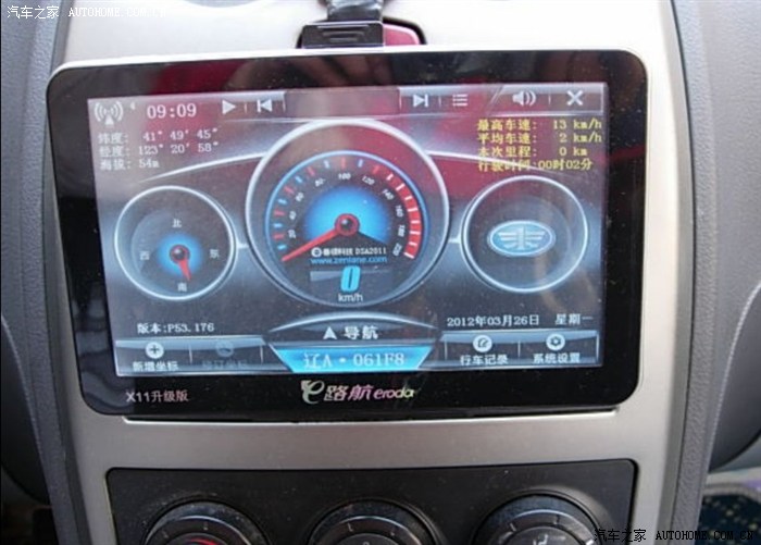

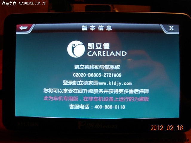

     上次买的导航仪我挺满意的,就是有点担心以后升级的问题,而事实证明我的担心是多余的。12215日开始升级,导航仪里有升级网址,我下载后升不上去,现借了个QQ和卖家的技术员联系上了,指导了我两天我也没升上级,气的技术员直说我笨蛋,只好用远程的方式直接给我升级了,现在是新版本了,新版本增加了车速,经纬度和海拔高度

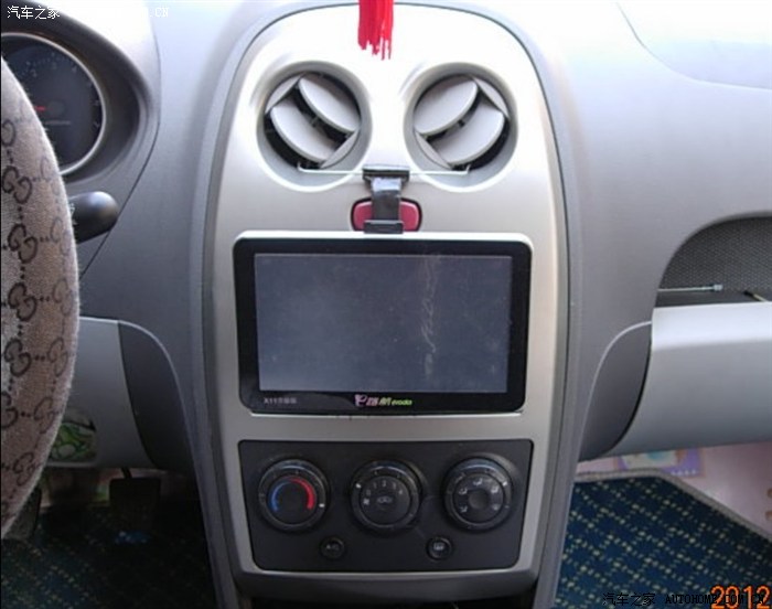

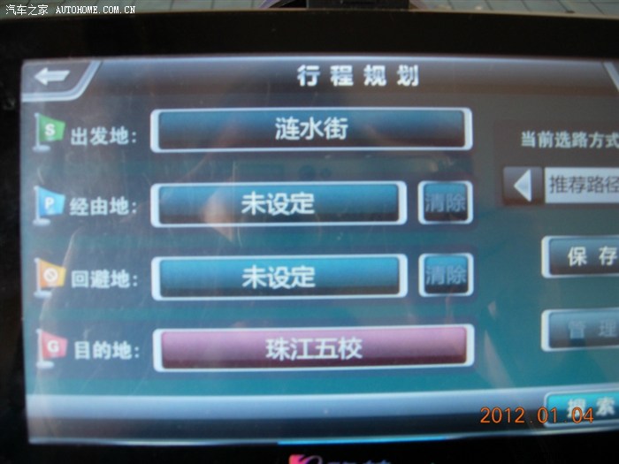

导航仪我在家里用的时间比较长,没事我就模拟旅游,几乎“走”遍全国了。但在实际使用过程中不过我发现了问题:也不知道啥原因,这个吸盘总吸不住,机器倒挺结实,掉下三次没咋地,但每掉一次都把我吓一跳,总有几秒钟手忙脚乱的动作,这真挺危险的呀。
为了换个方式安装,我想了一个简单的办法

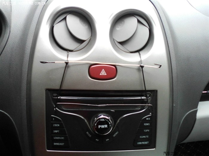

看着还可以的,可后来发现导航仪有几次不作为,车跑挺远了,代表车的红箭头一直原地不动,重新开关也不行,咋回事呢?

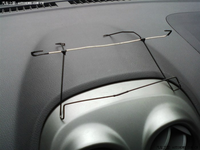

经别人点拨,猜想可能是那些铁丝影响信号,或者是总吹暖风机器受热受潮了,逼的我只好另想方法了

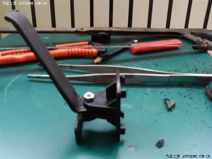

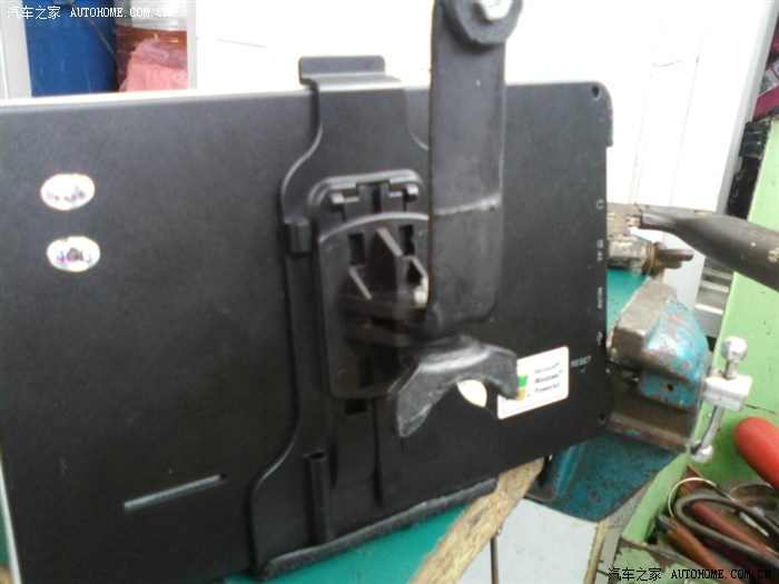

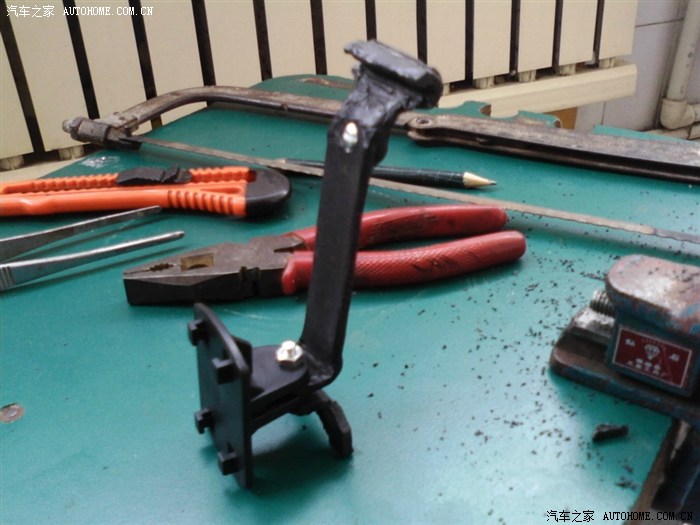

做成两个这样的配件
尺寸设计短了,只好在上边加个弯头,不好看了

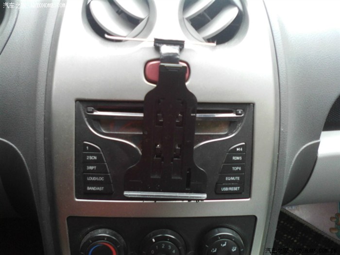

连在导航仪支架后边

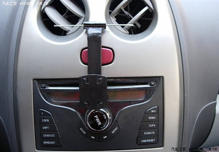

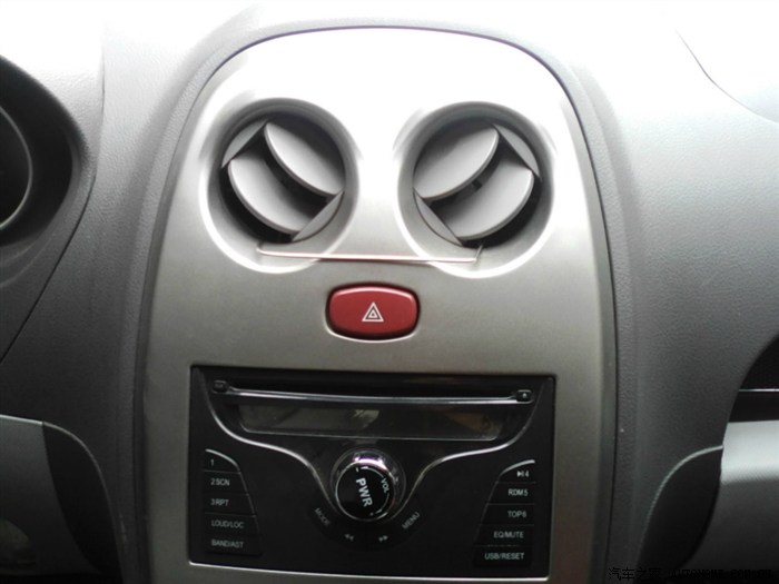

在出风口上安装个铁丝
从下往上一伸就挂上了

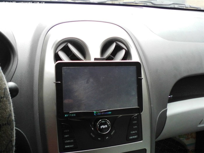

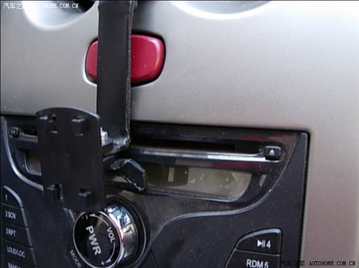

月牙形状可以支在收音机的旋纽上,也可以卡在DVD的底边,不过没太大的区别

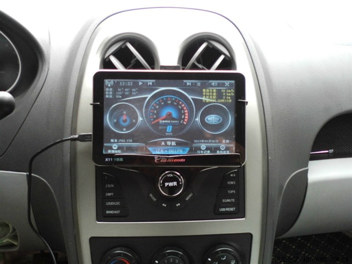

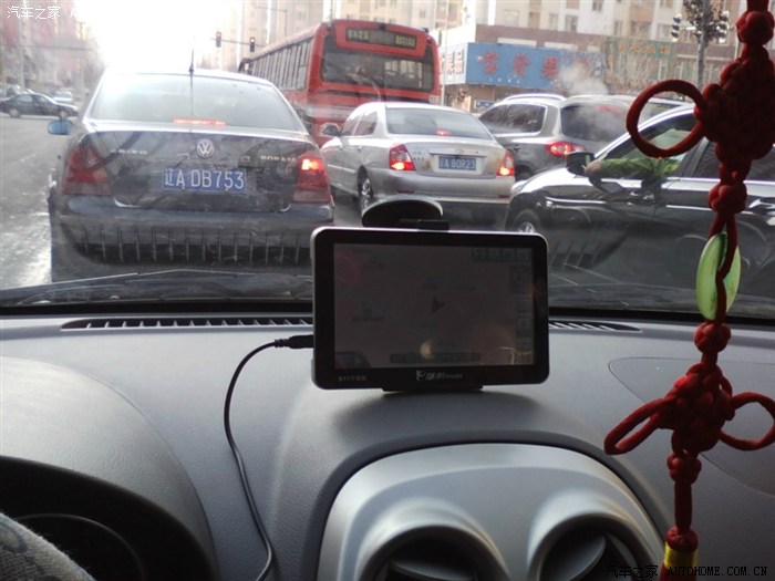

挂上导航仪
升级后的版本有车速和经纬度  海拔高度
  这种安装方法的优点是;2秒钟就能挂上,2秒钟就能拿下来,也避免了铁丝太多干扰信号,同时又躲过出风口了真正能体现出“便携”的优势了。缺点是:DVD被挡住了,这个问题我都没喜得管它,因为有车以来,我从没用过DVD,也不知道它是否好使;收音机开关不影响,但调台不方便,幸好我开车时极少听收音机的。

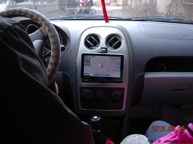

   外孙女也晕车,我每次去接她,她认可做公交车也不爱坐我的车。自从有了导航仪,她每次都提出要求:开车接我,别忘了带导航仪啊。她往副驾上一坐,自己设置导航路线
这个导航仪还有一个功能:到达目的后,一点“返航”,不用在重新设置,直接就给你变过来了 40
“导航开始”,这就给你往家导了

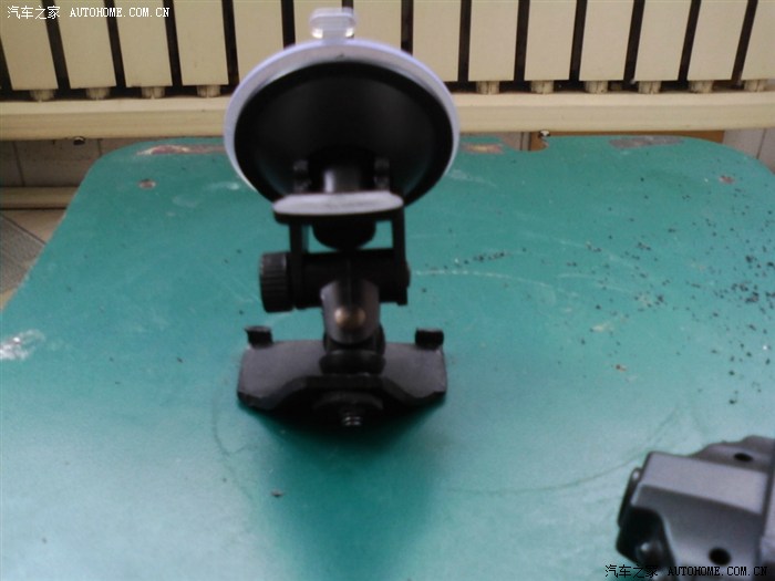

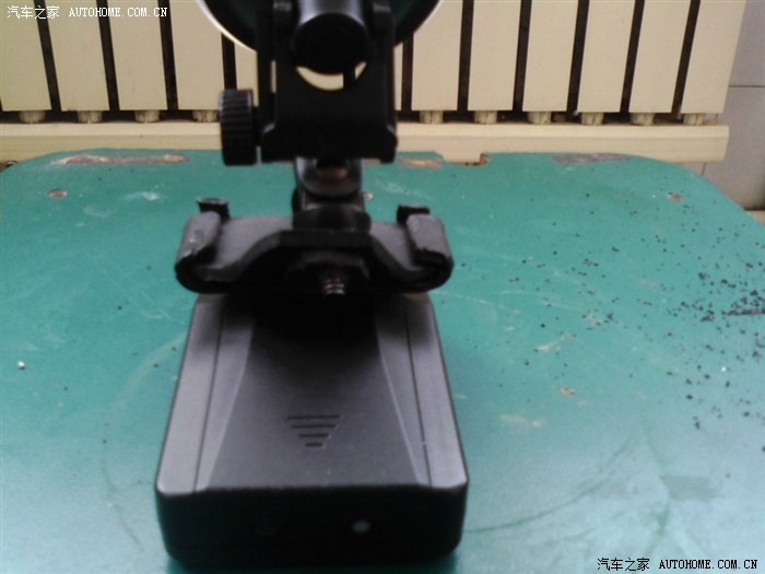

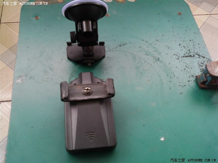

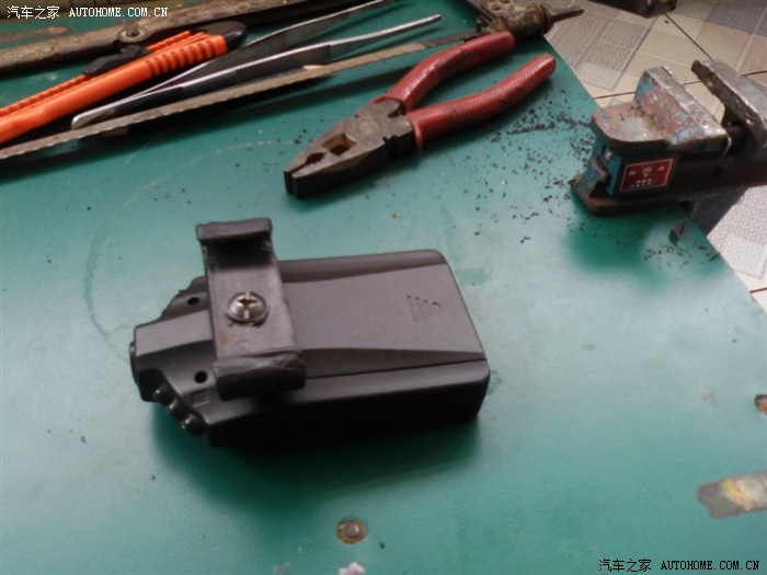

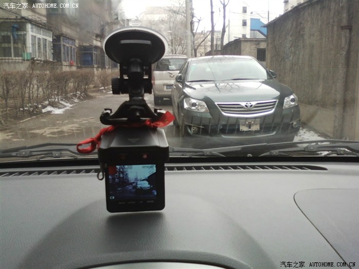

     每次使用行车记录时,总得先把吸盘拧到机器上,然后再往前挡风玻璃上吸。为了省略这个“拧”的步骤,我进行了以下改装:

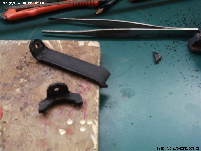

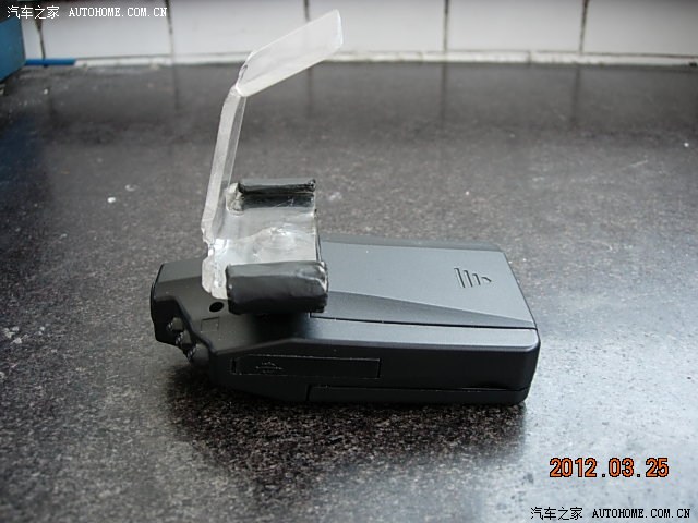

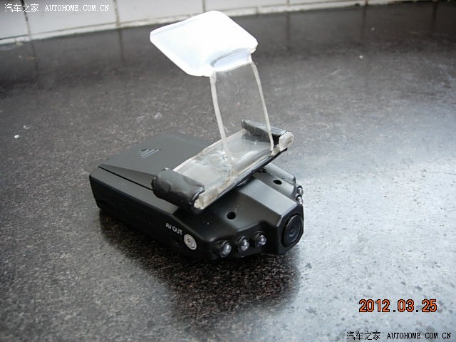

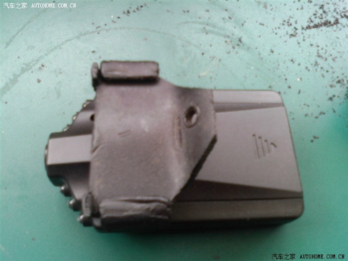

先用做成个这样的形状固定在机器上

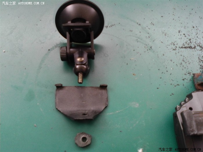

再做个这样的形状
反复试验比较合适了

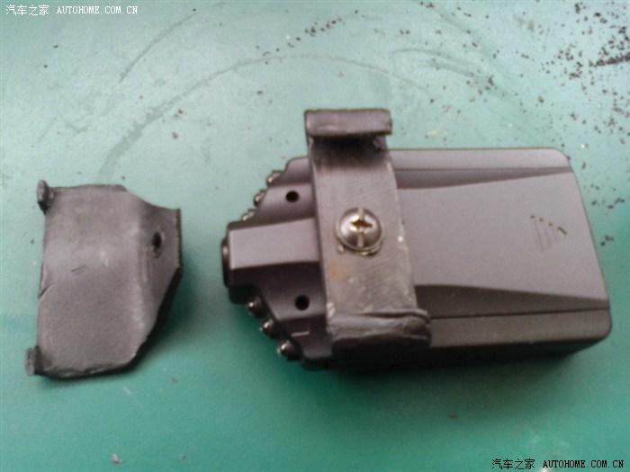

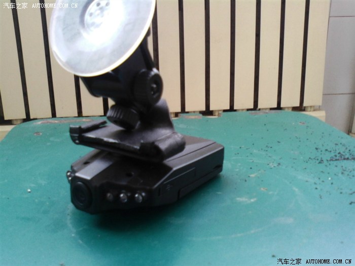

在把它固定在吸盘上
固定后的形状
在把机器和吸盘连接上
连接后的形状

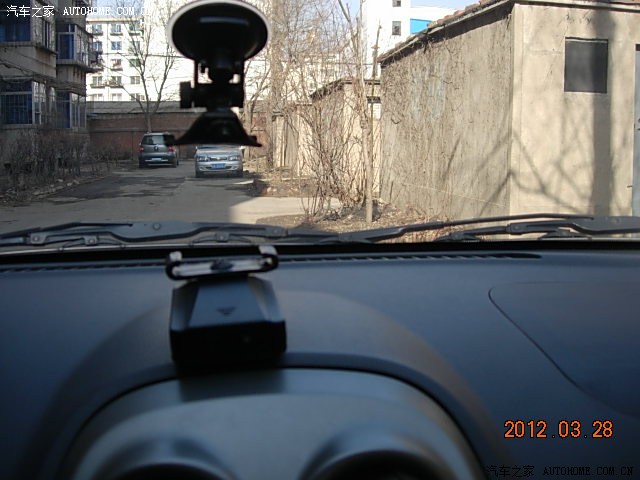

先安装在前挡风玻璃下边试试看咋样
省略了“拧”的手续

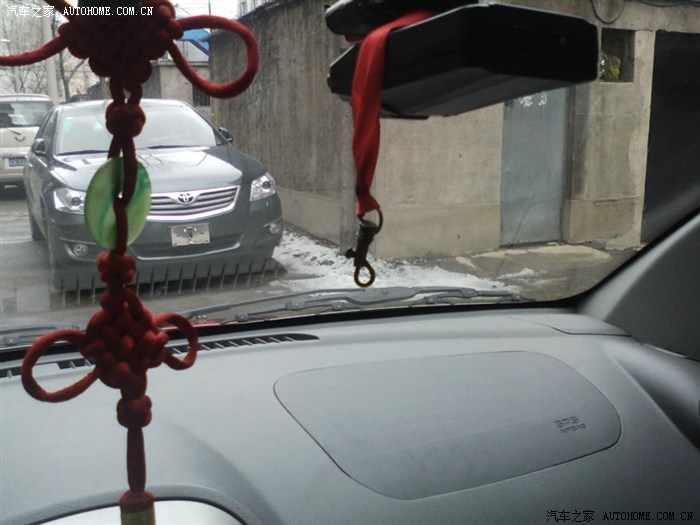

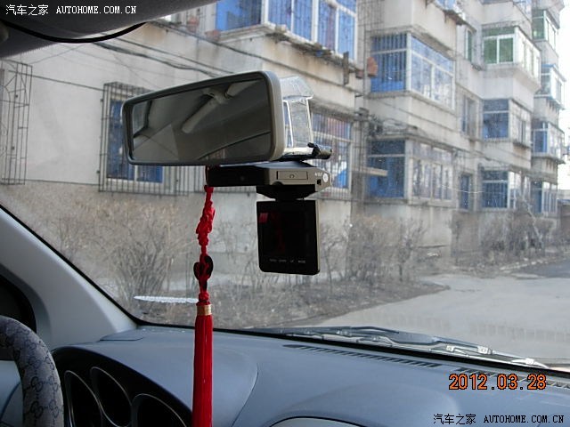

  安装在挡风玻璃上边才是正地方,后视镜后边

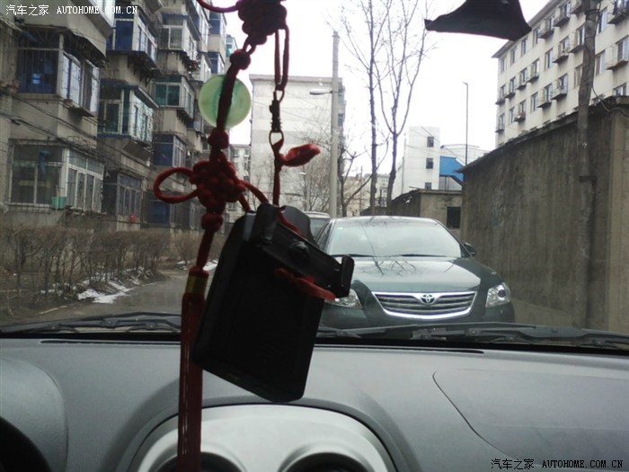

为防止吸盘或者机器掉下来 系上条“安全带”
真要掉来的时候,有这个接着呢

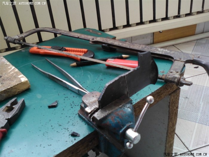

准备材料和工具

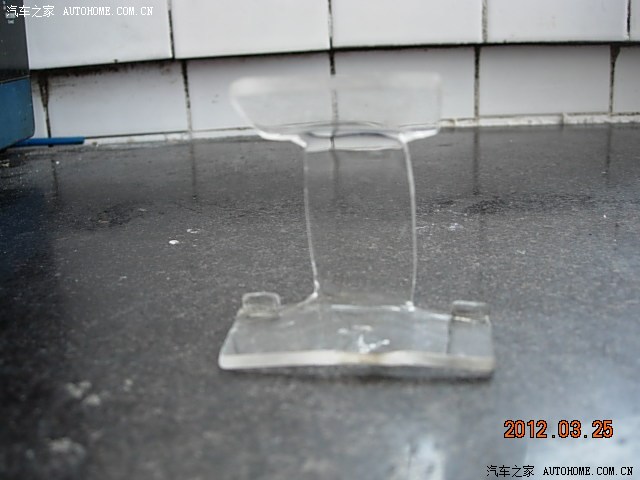

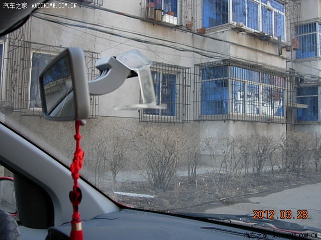

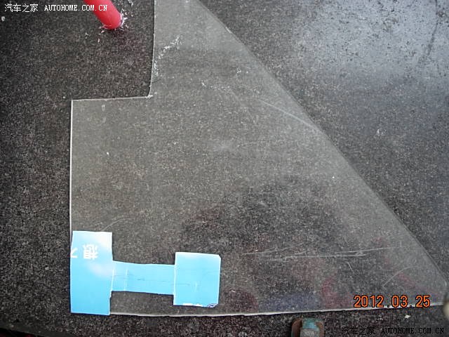

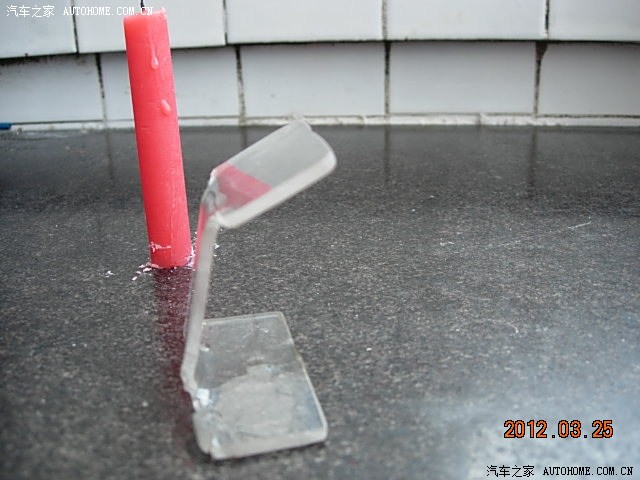

用透明朔料板锯成这样形状
然后加热做型
  必须要接连顺当

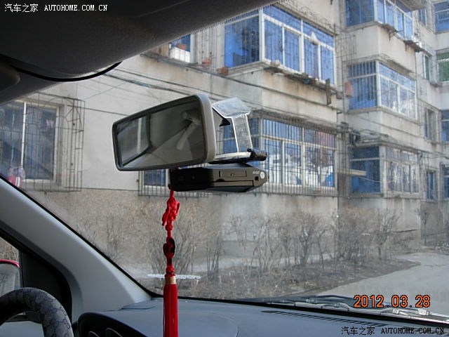

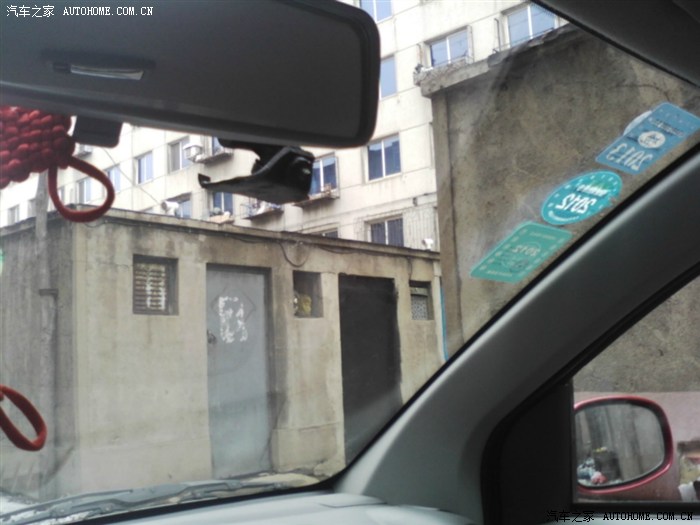

在仔细修理一下后,用玻璃胶固定在这个位置上
连上行车记录仪,电源插头不用时插在遮阳板中
打开行车记录仪

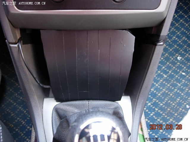

电源线是这样走的,我不会画红线,特别巧合,我在网上看到的,不知道这是辆啥车,但中控台和我的车几乎一样,走的线路也和我丝毫不差,因此我就借用了,谢谢这位不相识的朋友了

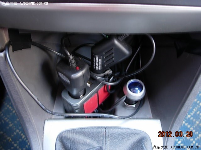

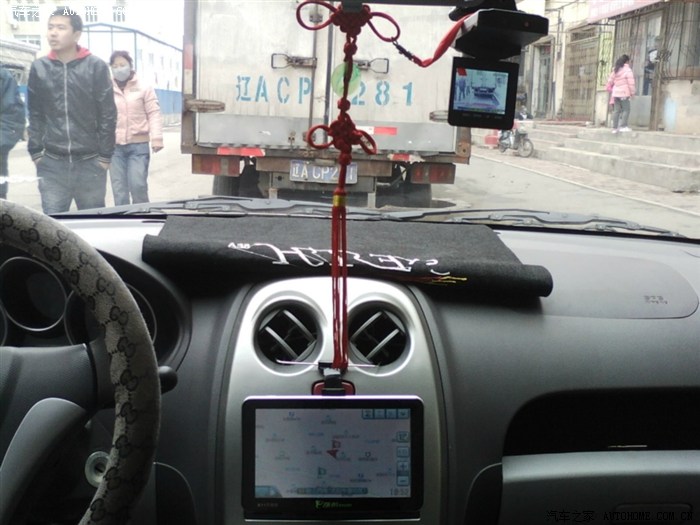

一拖二的点烟插座,导航仪和行车记录仪各用一个
平时就这样遮挡着。右边的黑色胶布是临时固定行车记录那条线的,现在换成透明胶布

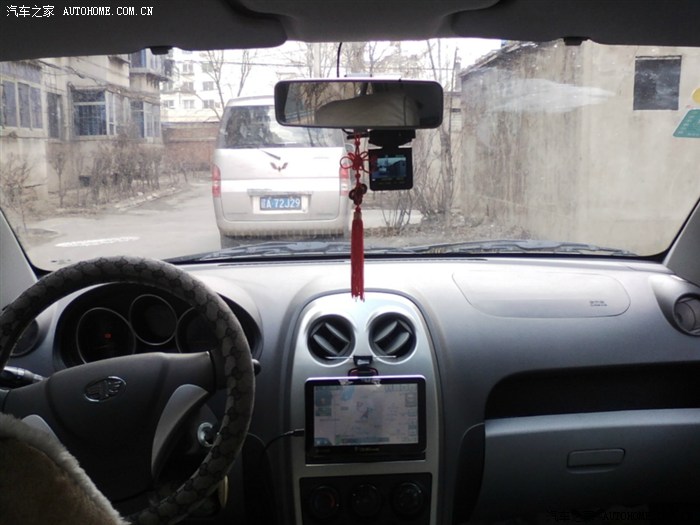

导航仪和行车记录仪同时使用,这是我刚从外边回来的情况。使用过程中,发现行车记录有点发颤,我当时就做了处理,只用了一小截细钢丝就给别稳住,不影响行快速装卸,连我也看不出来稳定在哪了,呵呵
    这样安装的优点:按上拿下特别简单迅速,致命缺点:前档风玻璃上粘了朔料支架,多少影响了视觉的观赏。至此,现在我那两个吸盘支架现在全都下岗了。

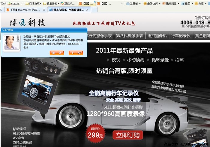

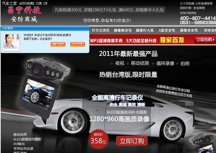

     其实,就是让这个行车记录仪给我闹的:机器刚到手,电池用了25分钟就坏了,行车记录用了一小时也坏了,马上邮回去,过20天换了个新的后, 内存卡又不好使,那还得换呀,电池先后都换了五块了,让我负担来回三次的邮费共计58元,对此我要求给予补偿,商家只同意给我补偿一个2G的卡,还让我再负担18元的邮费,那不是耍人吗,我没同意,前前后后经历了将近两个月,最后谈崩了,啥也不给了,我也没啥办法了。不过给大家提个醒,
  真要想买车记录仪时,一定要注意这个网站:绝对骗人的网站。
   没用两个月,行车记录就坏了,一找他们,他们还把网站换名了,不承认卖我机器,还用话刺激我:你找警察去呀。真没办法了。458元就这样白扔了
