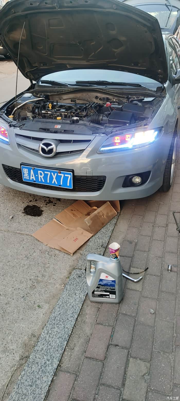

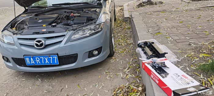

马六轿跑换气门室盖,换机脚,机油
准备开干 2.3 手动轿跑

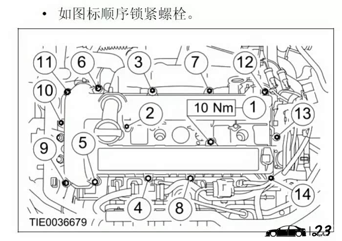

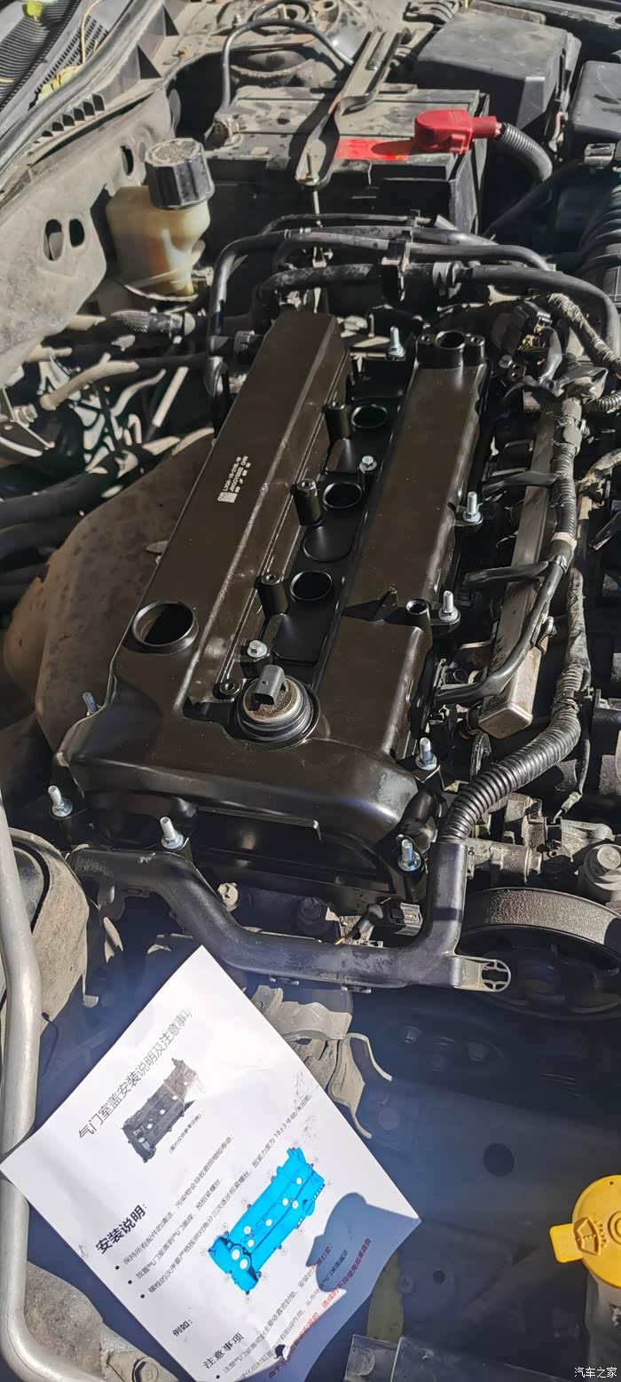

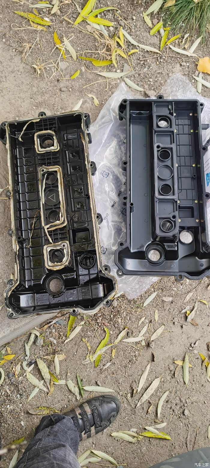

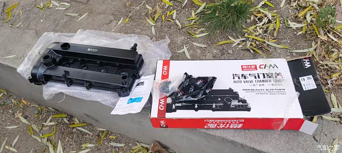

买的铝合金气门室盖,大厚垫

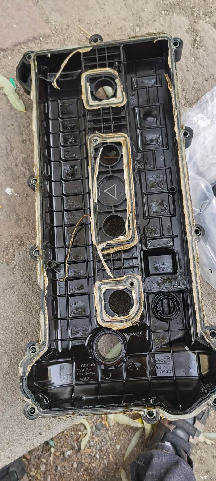

旧的,原车主打得胶,打胶根本没用
新旧对比

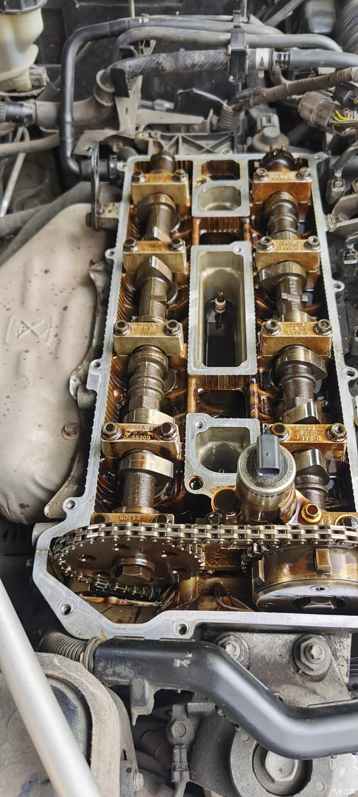

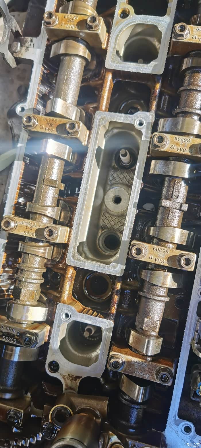

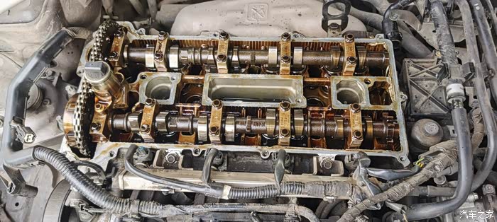

拆开

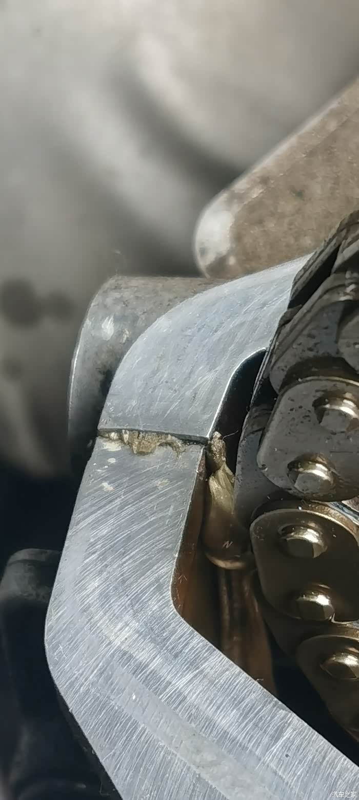

正时侧面的盖子,高低不平,这里必须打点胶了

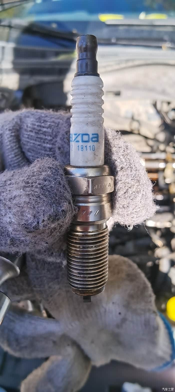

火花塞里面全是油,都能养鱼了,忘记拍照了,都洗出来了
安装完毕,等待日后效果,反正这几天没事

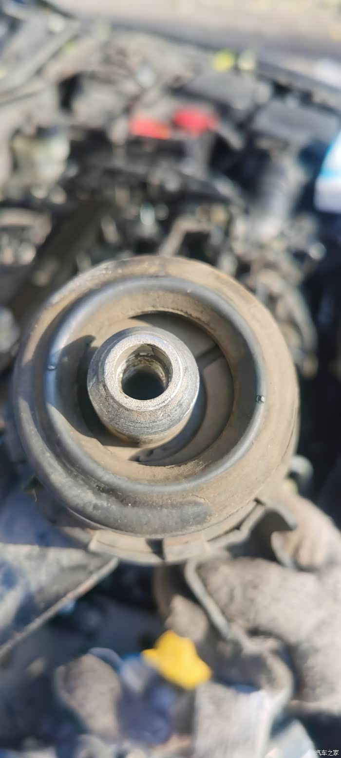

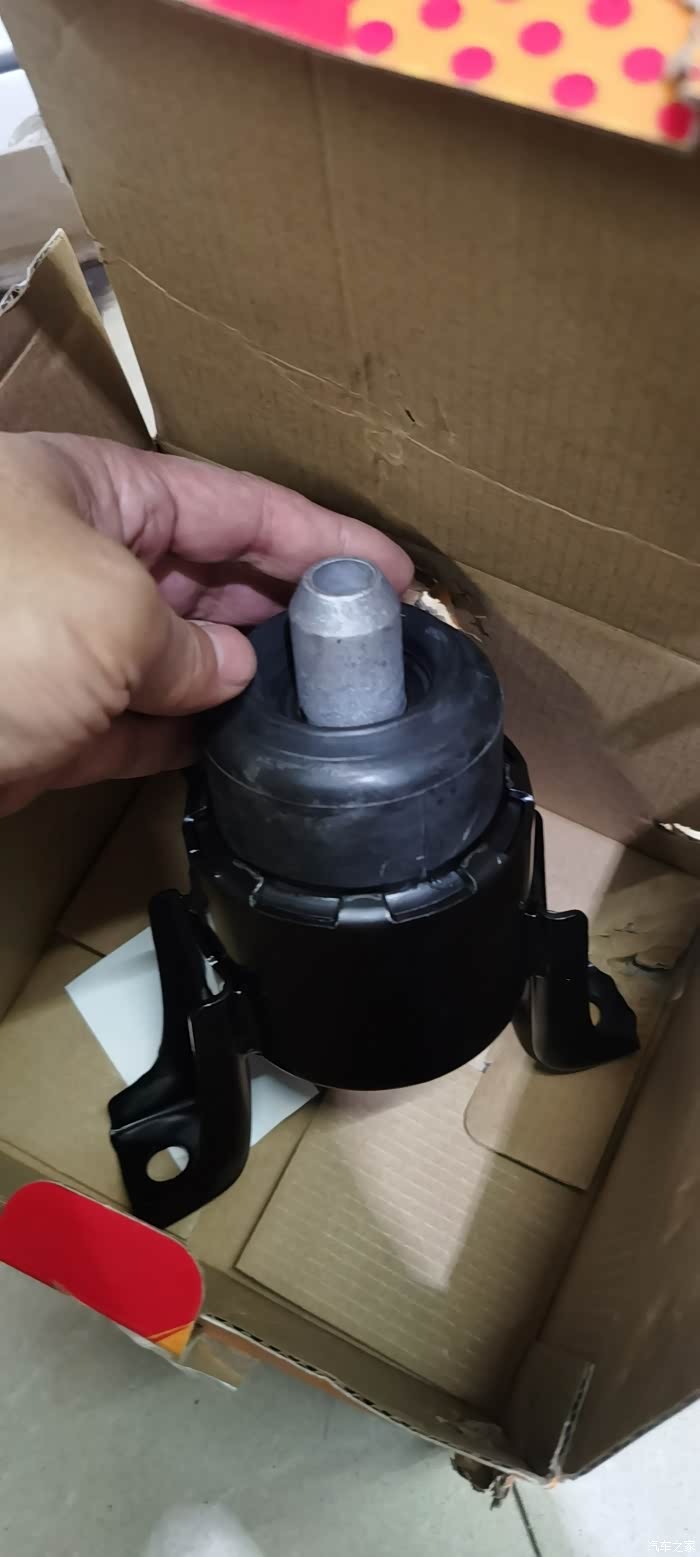

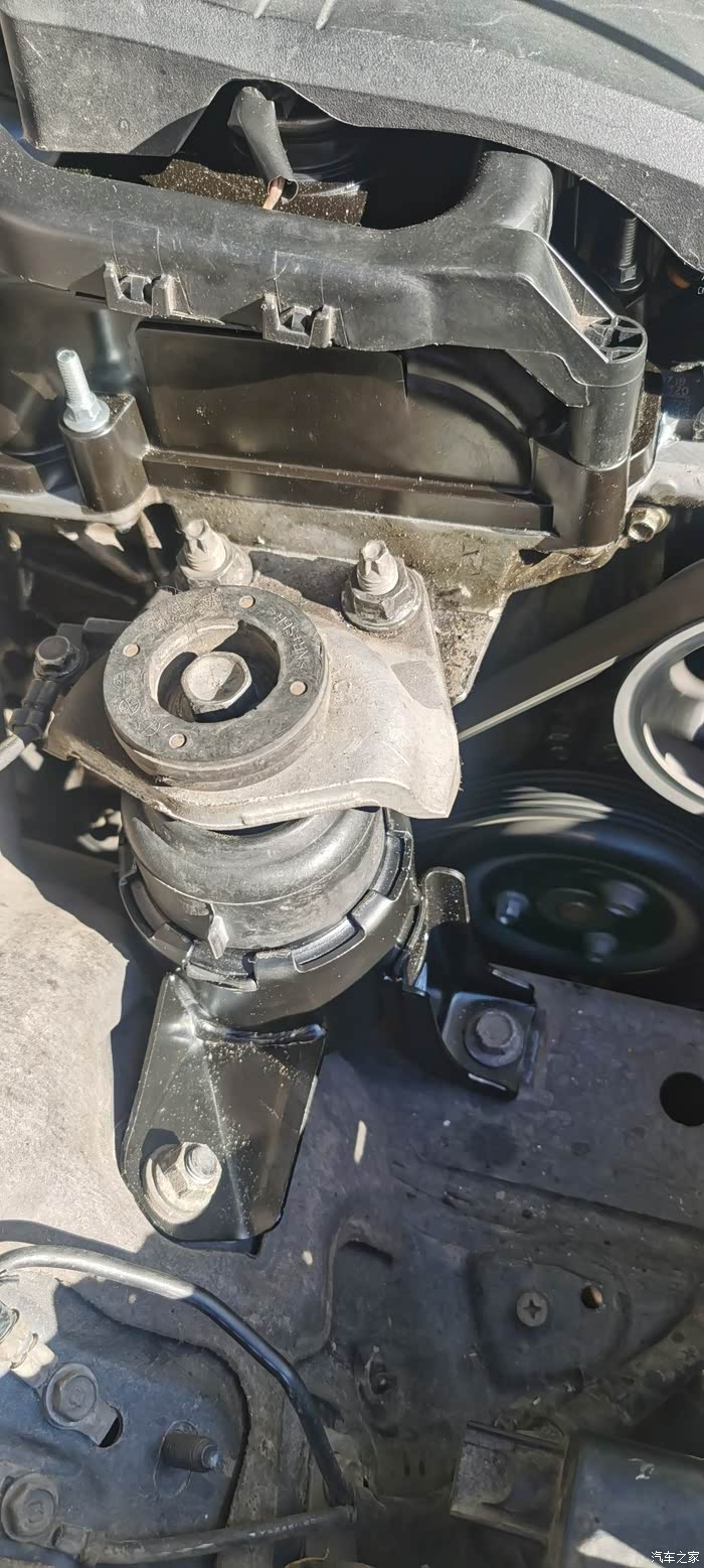

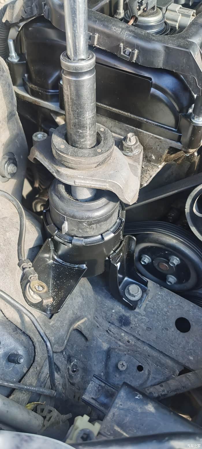

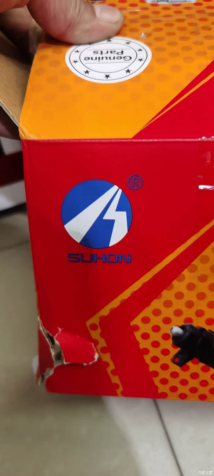

新机脚,这几个螺丝太费劲了,扳手我用了很长的铁管子当加长杆。
这个牌子的

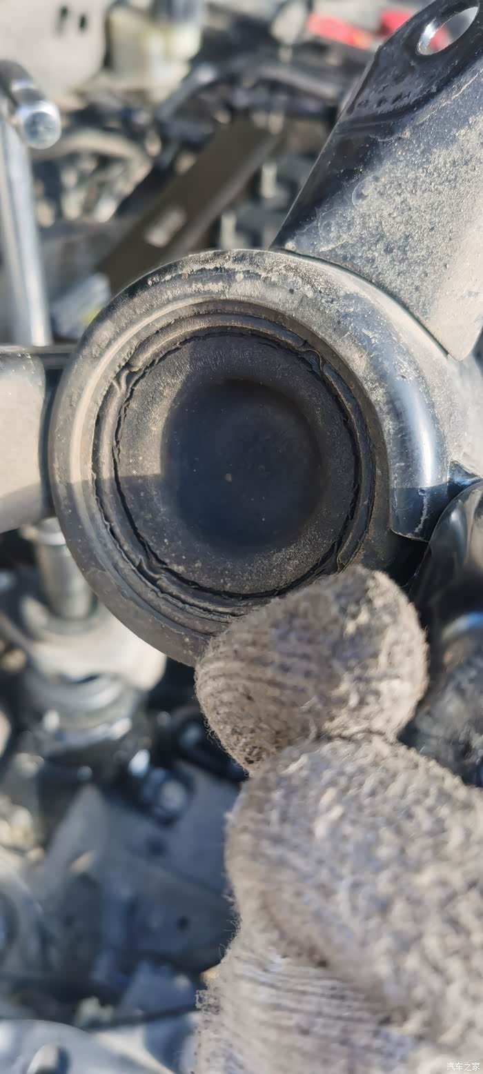

这是旧的,已经不行了
旧的背面
新的装上
收工

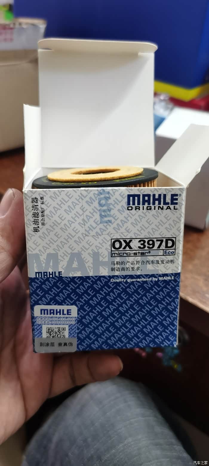

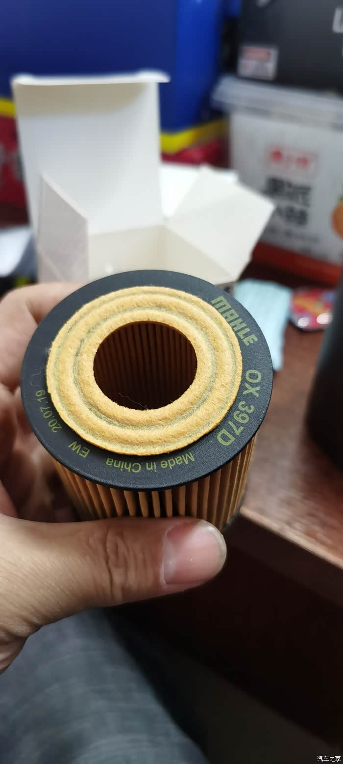

换三滤

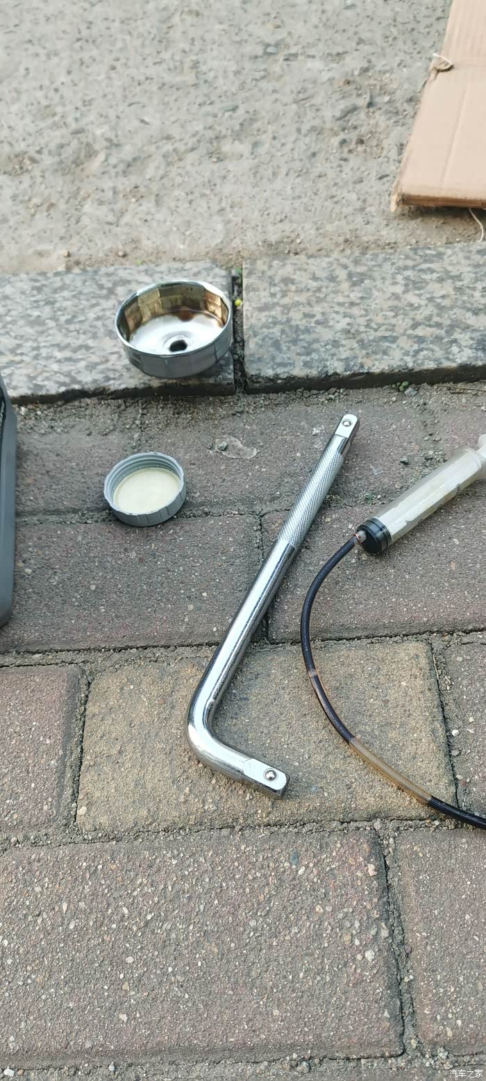

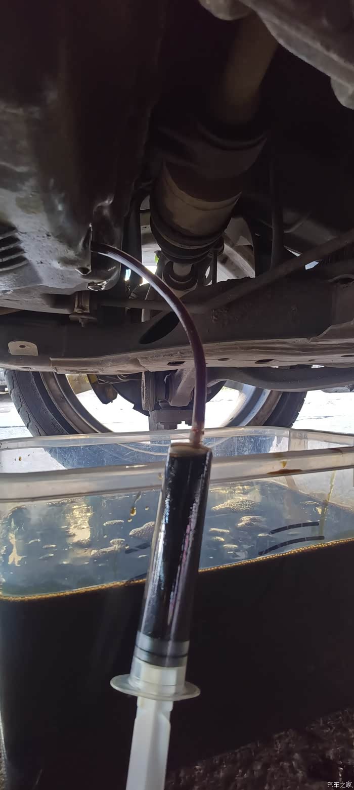

机滤
放油,用针管一顿抽
放完又抽出来十来管子
检查火花塞

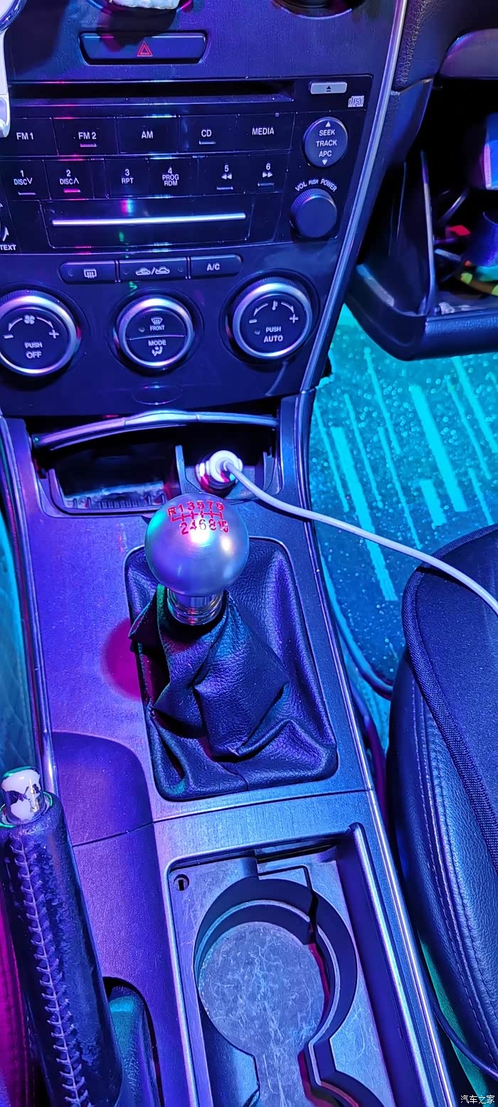

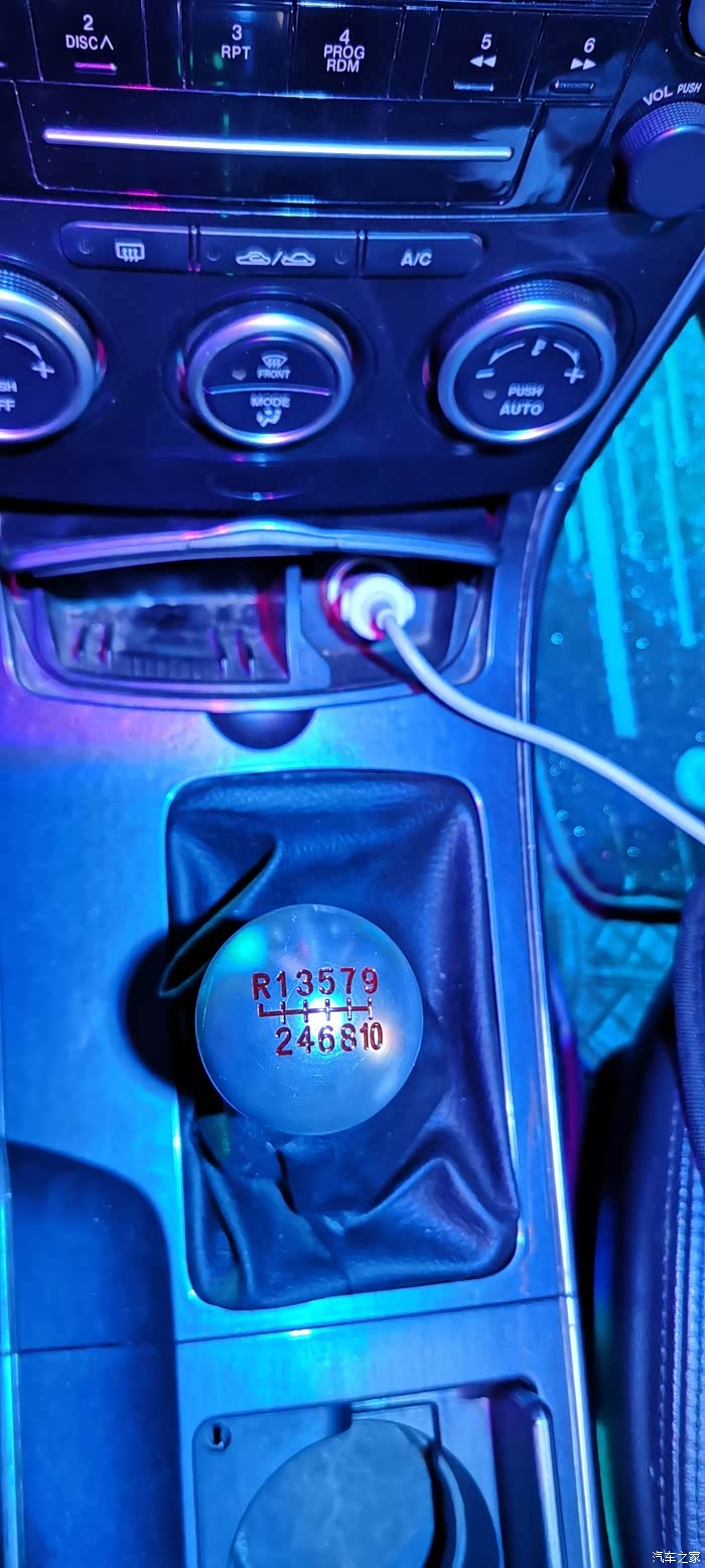

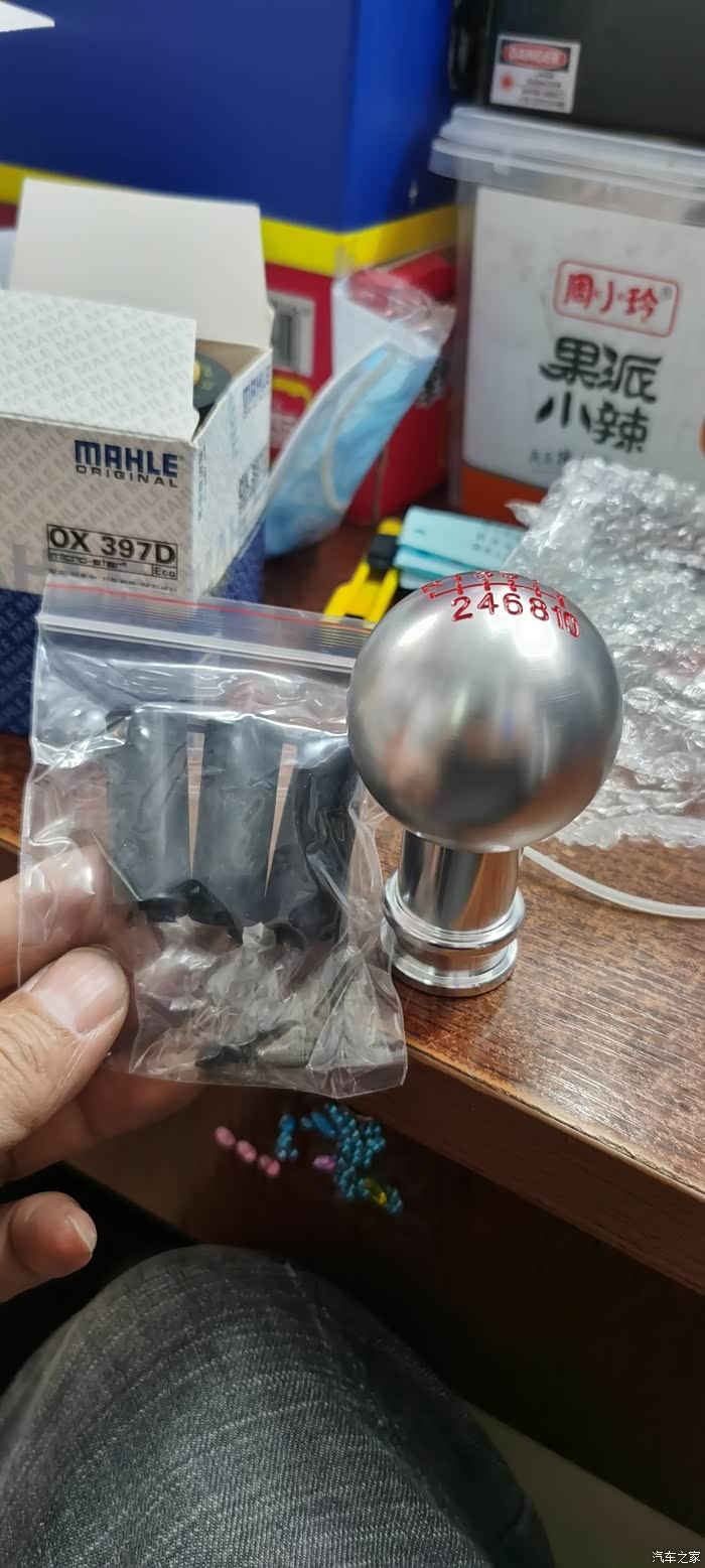

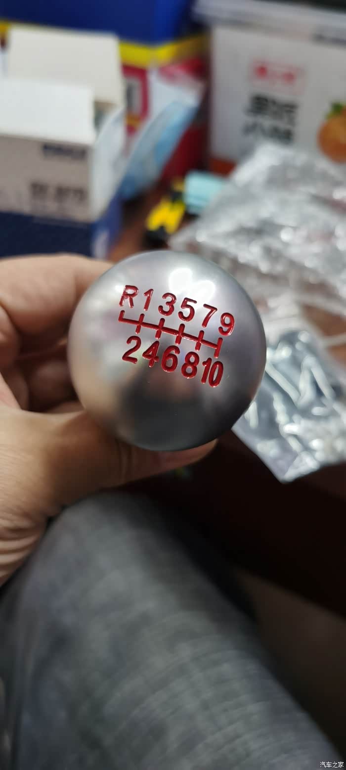

换个档球,原来的都掉皮了,14万公里就磨掉皮了?

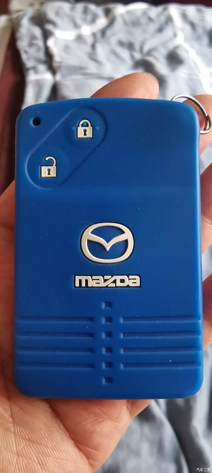

后改的卡片钥匙🔑
