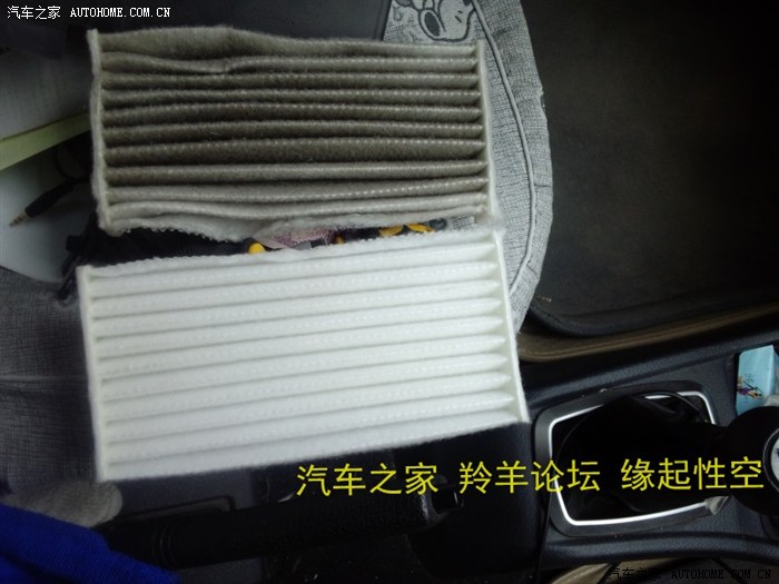

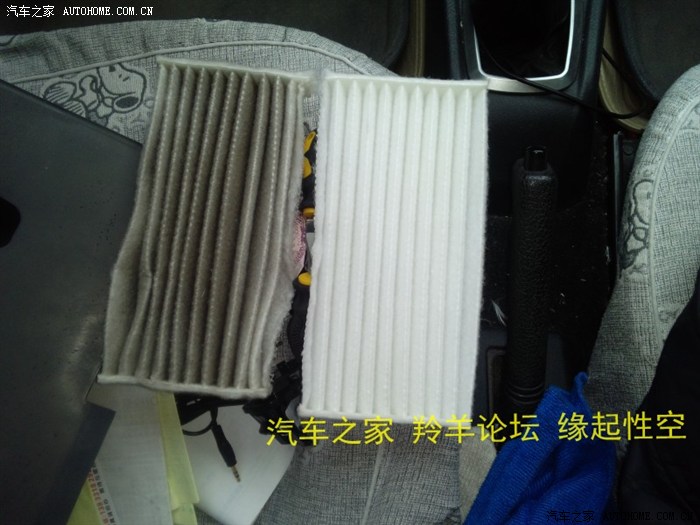

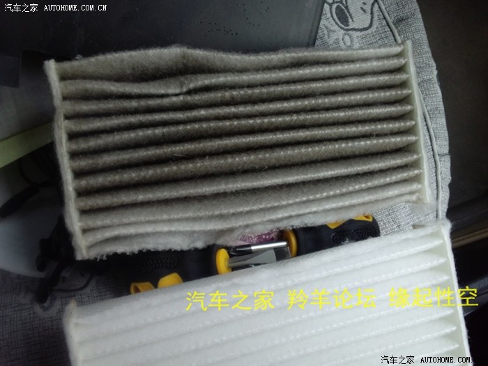

后来又在网上买了飞度空调滤芯,装在内循环进气口过滤灰尘,飞度的滤芯很大,从中间剪开一分为二,用半个就可以了。具体过程没有拍照,今天没事把杂物箱拆开看了一下,经过半年多的使用滤芯很黑很脏,证明安装滤芯还是很有用的。用内循环的时候比较多,没事把脏的滤芯拆下来,把另一半保存的飞度滤芯装上了。下面是具体过程

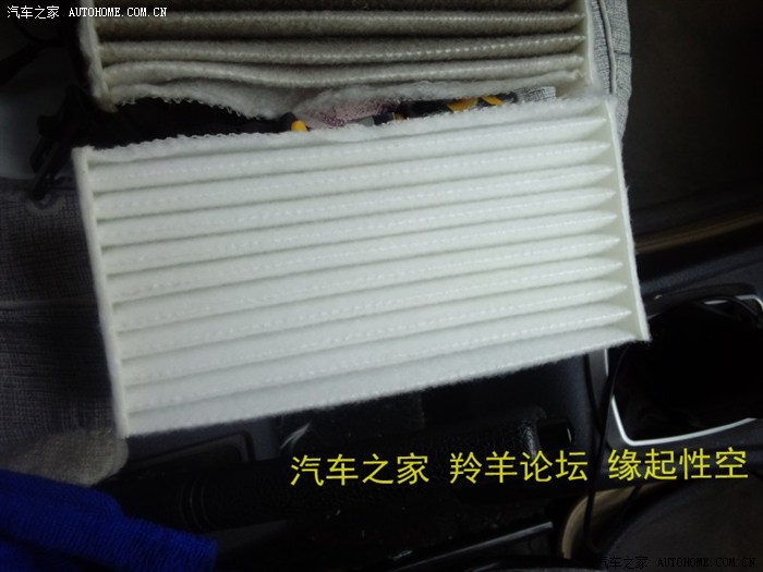

这是新旧滤芯对比

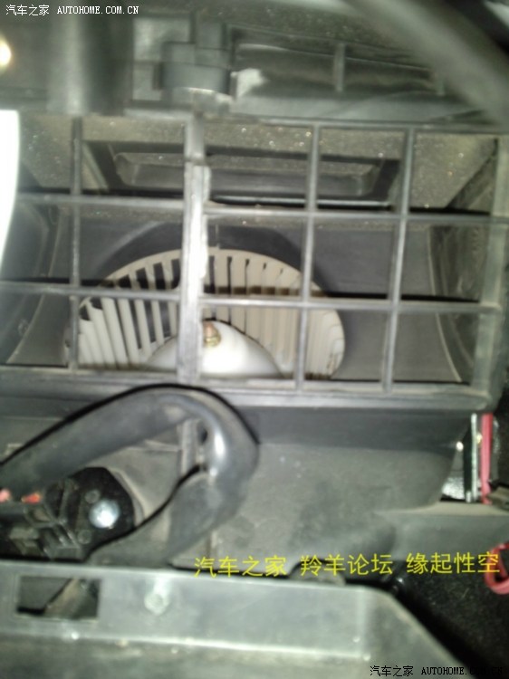

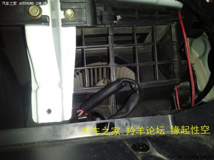

风机还算比较干净,如果不装滤芯肯定比较脏

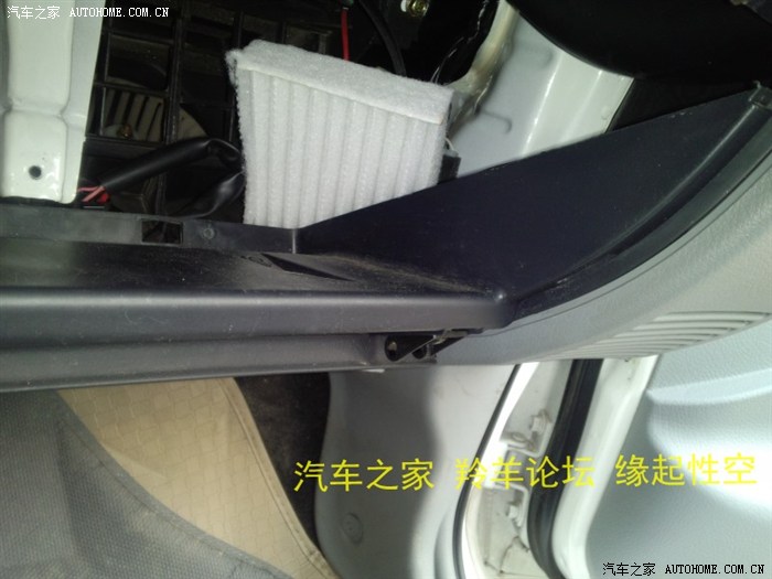

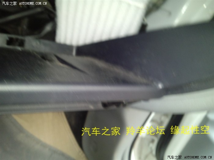

新滤芯从这个位置进来

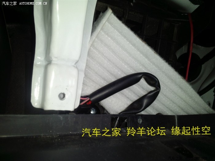

然后塞到这个架子后面,不是很好塞,要用点力,用点巧劲

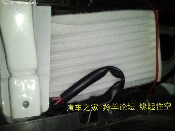

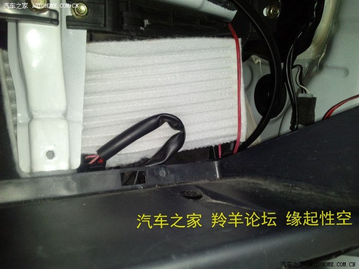

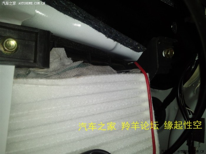

装好了,右面红线是用的剥下来的电线皮绑上
有点缝隙用鞋的包装无纺布堵了一下,尽量不留缝隙

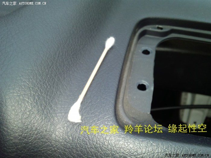

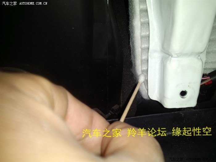

为了让滤芯紧贴进风口,找了一根棉签

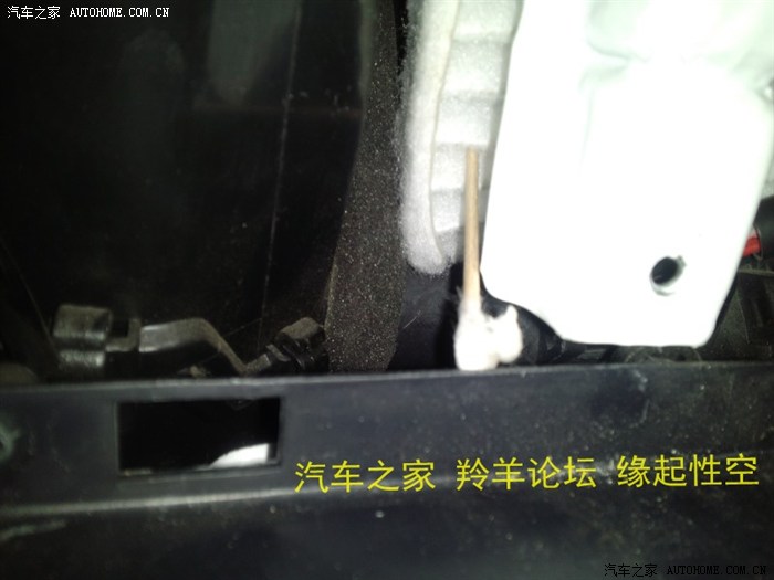

棉签一端顶住滤芯
另一端顶住杂物箱就可以了,长度比较合适,可以倾斜一个角度
