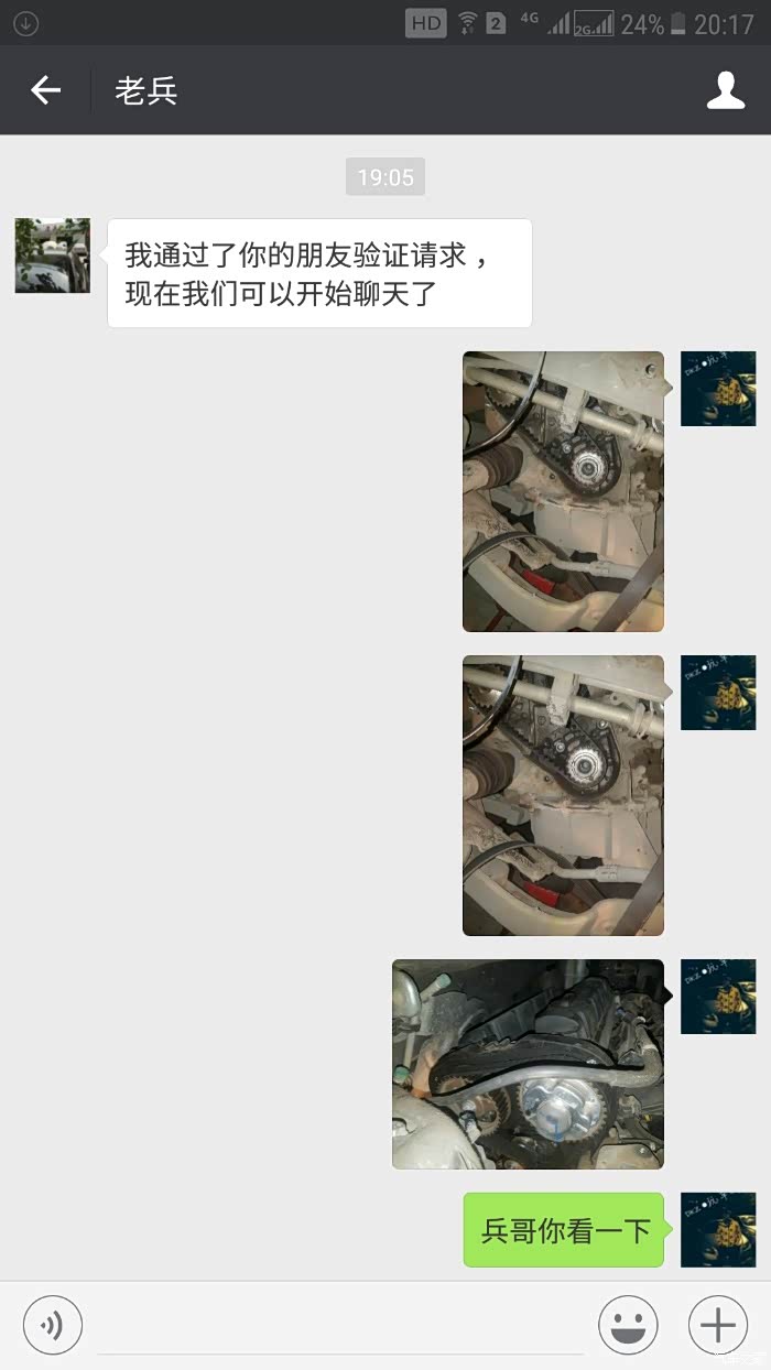

今天去换了正时皮带,换出来之后,着车显示机油压力过低,STOP灯亮
,而且发动机声音异常大,不断地吱吱吱吱的响,同时还会哒哒哒哒的。冒着骚扰的风险,直接给老兵打了个电话
,没想到兵哥哥很认真的讲解,相互加了微信不断地交换意见
,具体的等待明天修理厂买正时工具来重新搞一次,不过大体意思修理厂已经懂啦

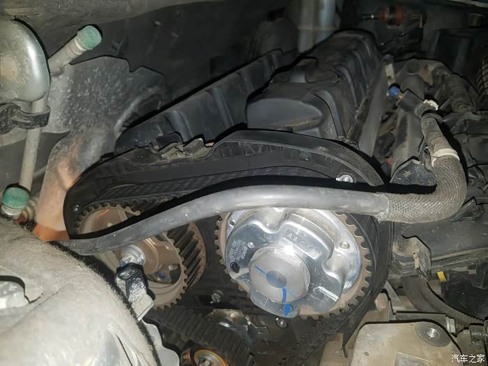

。原车皮带虽然修理厂说还可以用,但是我有点怕怕的。还是换了比较安全一些吧。虽然以前我知道正时皮带断裂之后会把发动机上半部分弄废,不过它的重要性今天我才有了一个新的认识。上边的大齿轮,靠近车头端的是进气门,靠近防火墙的是排气门,原来如此。今天才知道正时皮带也有张紧轮和过桥轮(惰轮),也才明白了正时皮带没有对好的话,车子是会发脾气的

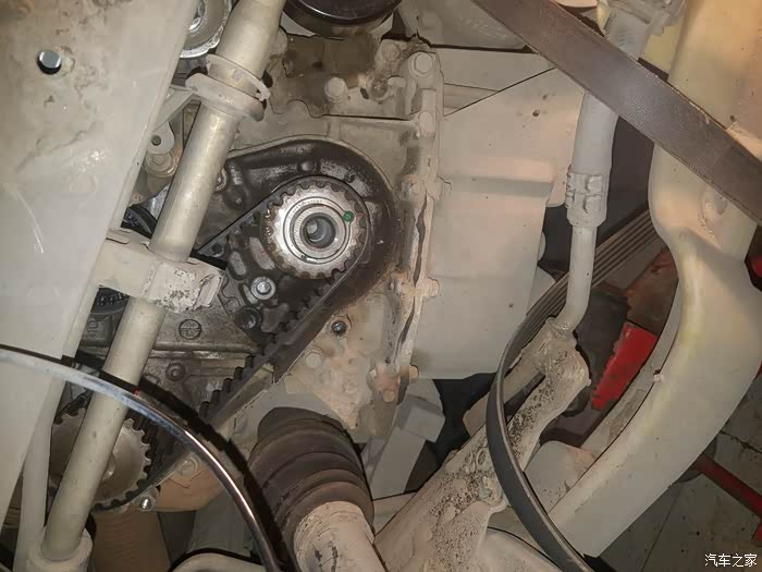

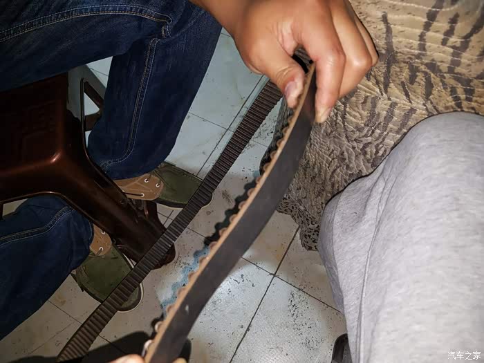

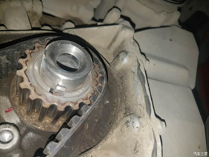

边上磨出了印子

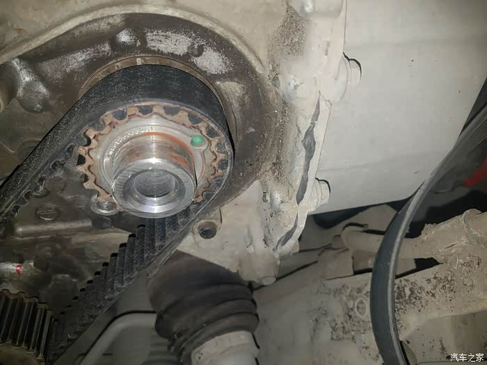

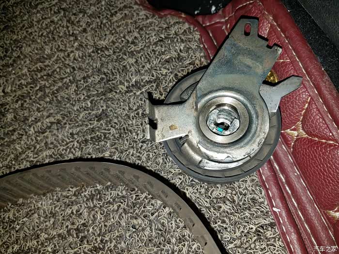

这张是还没有取下来的正时皮带

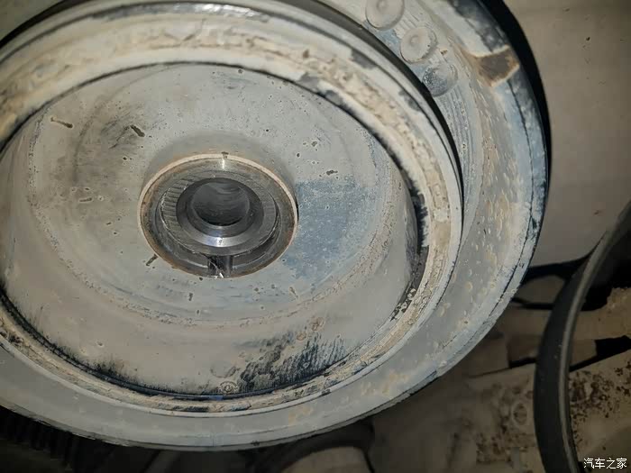

新皮带

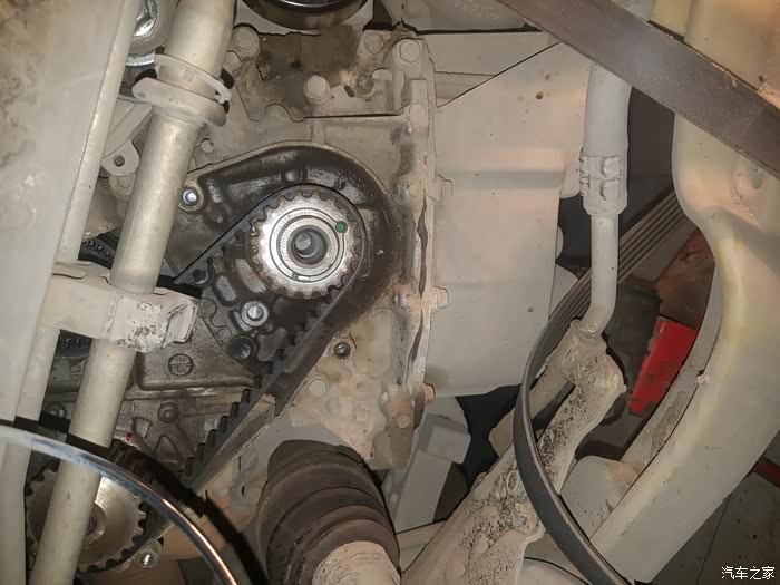

老兵说机油压力低的原因就出现在这里

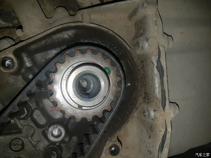

就是这个定位销没有卡进大的盘盘里面
定位销
定位销与这个槽子要对准!

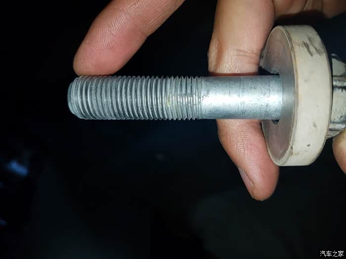

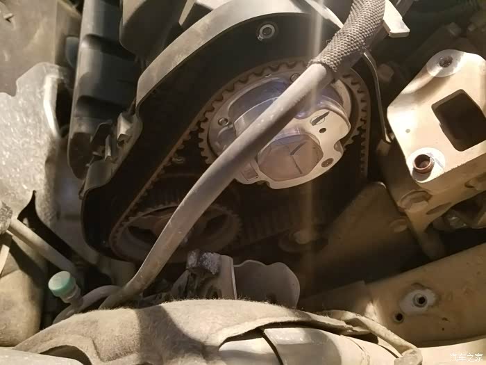

这颗螺丝就是机油泵的关键!
这个轮轮缺油会响哦。

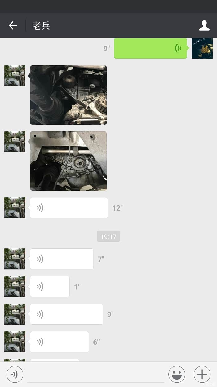

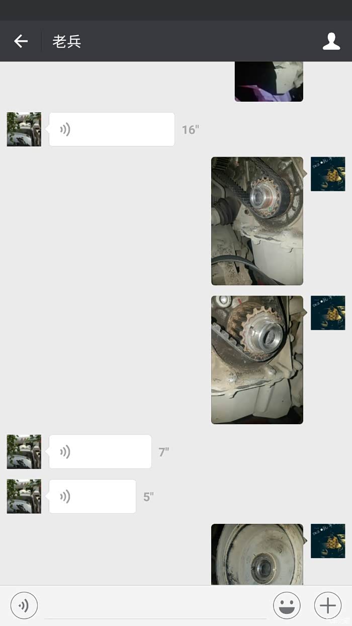

老兵全程指导
解开谜团
大概懂了些
